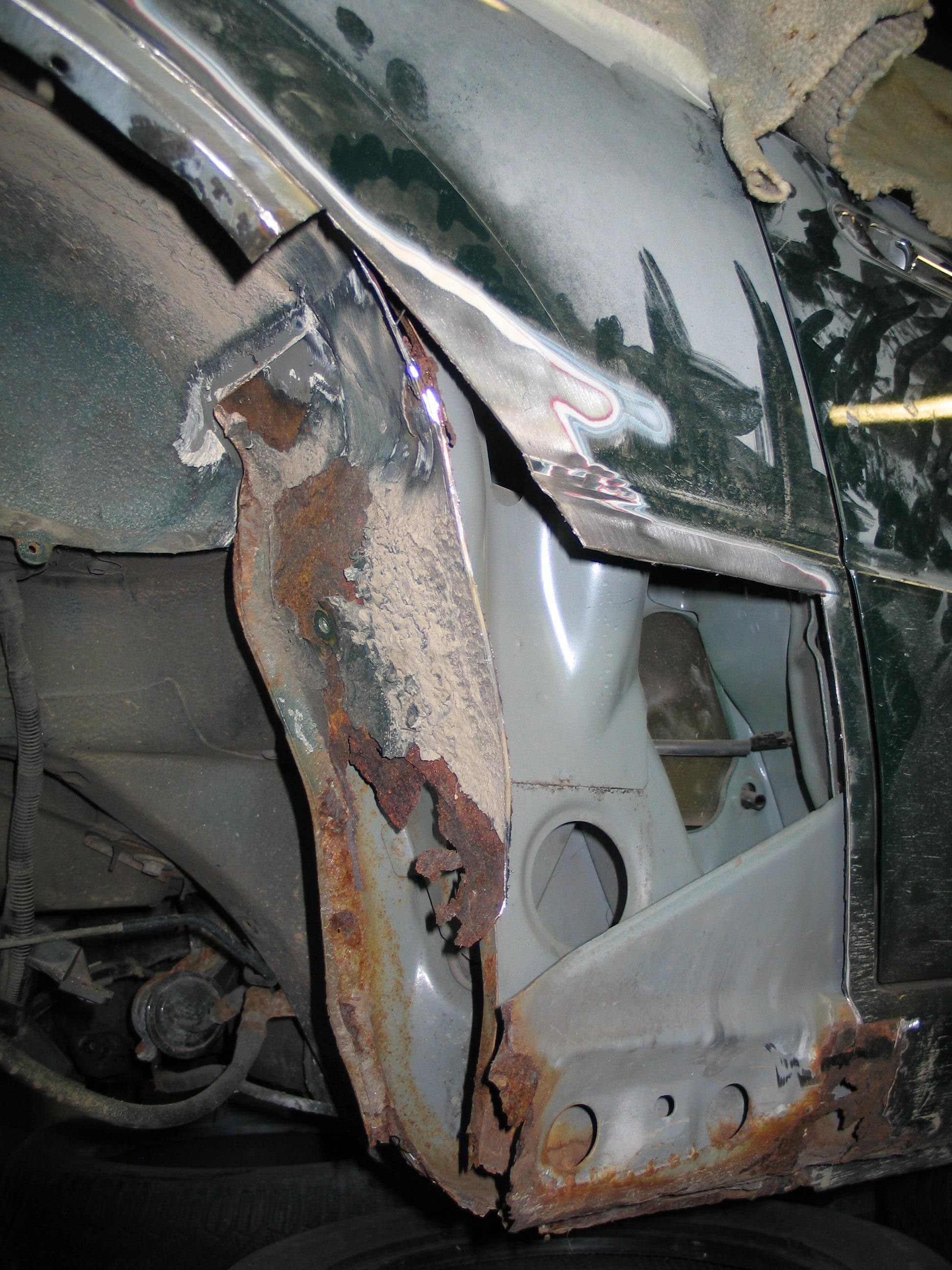

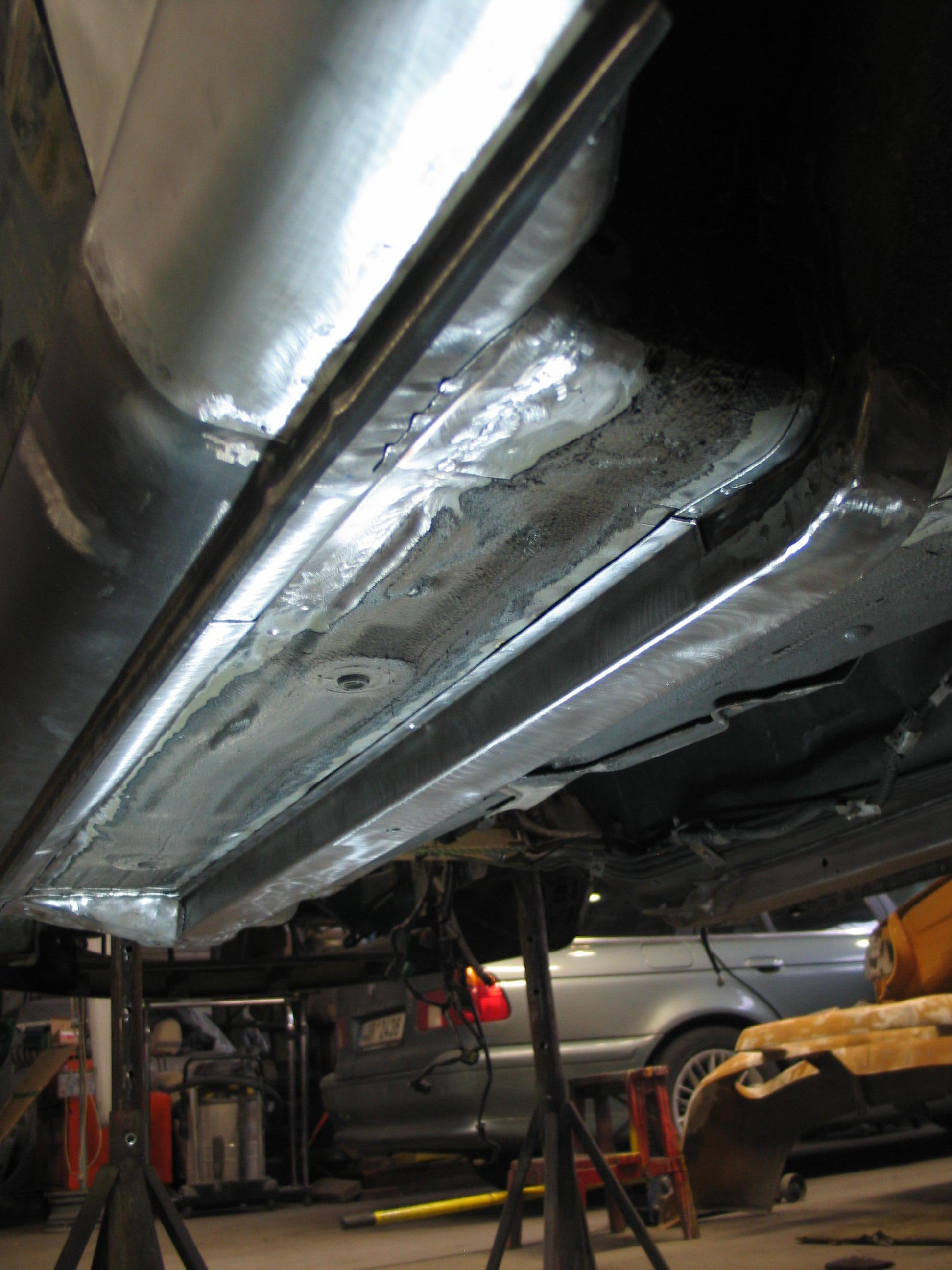

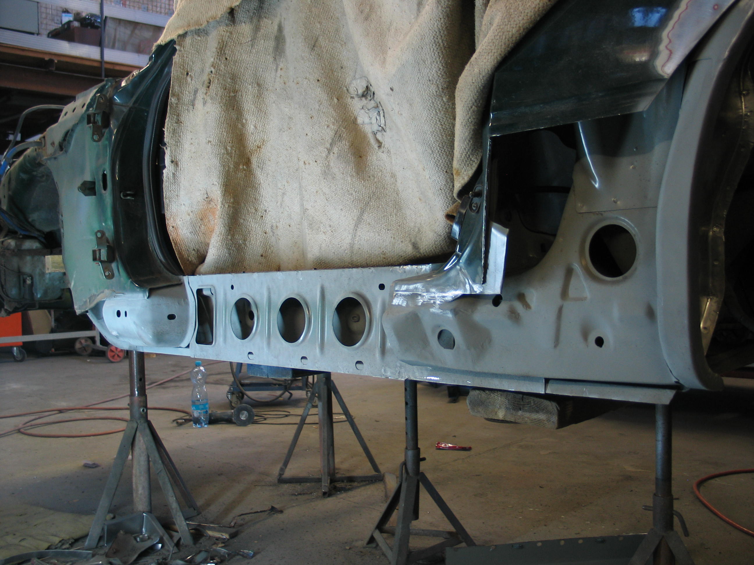

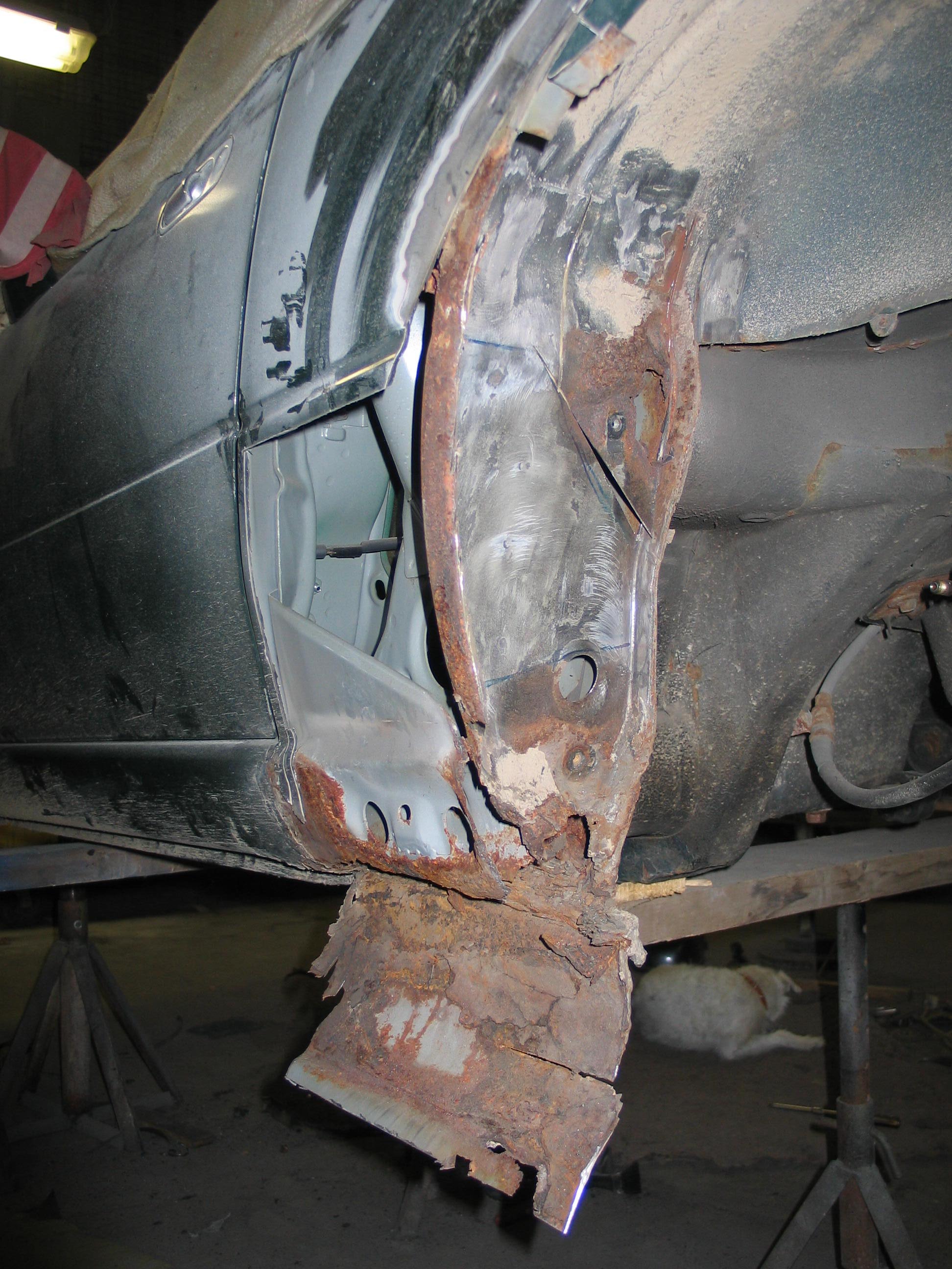

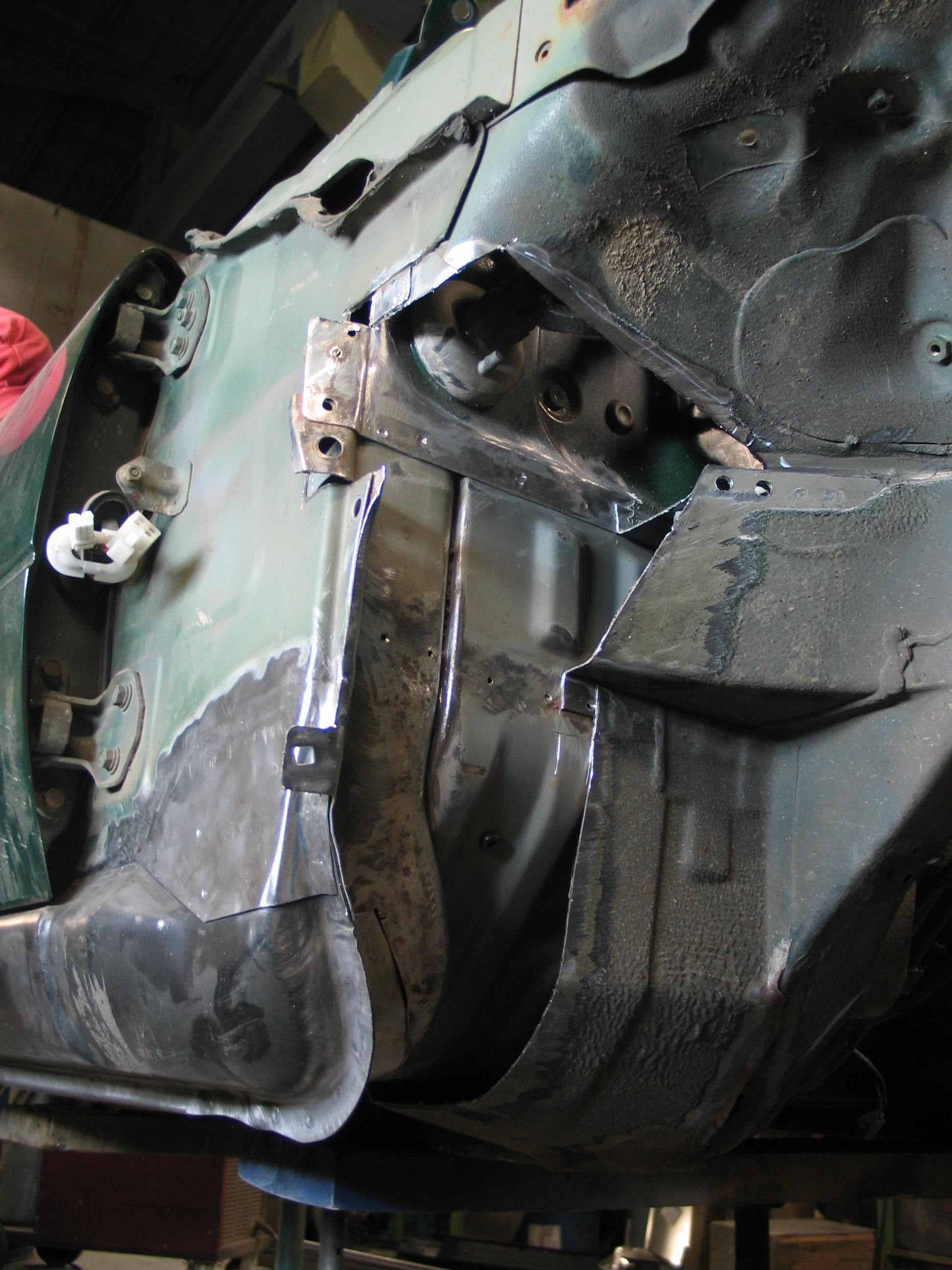

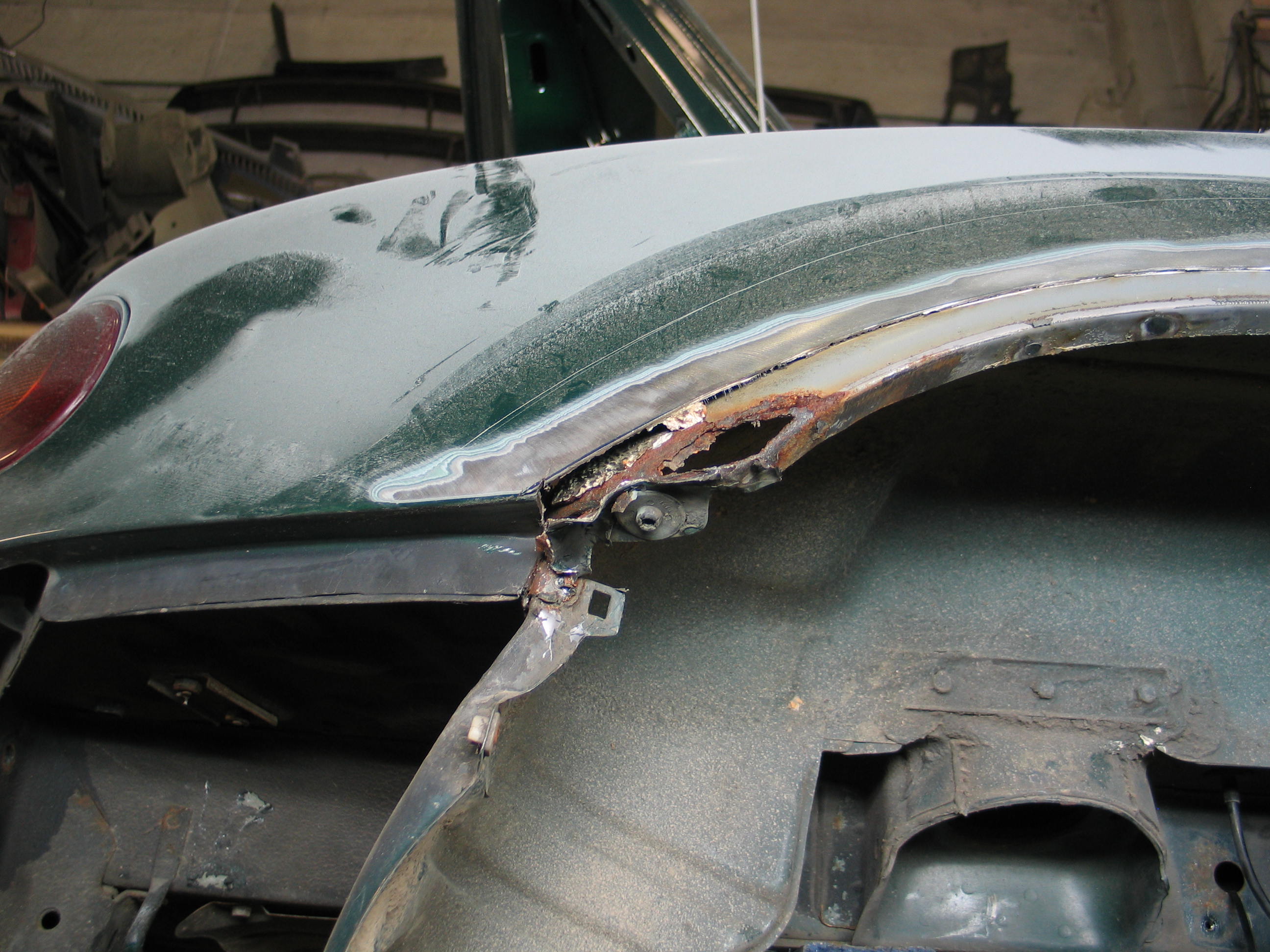

Jenom v kratkosti doplnim material, ktery se ke me konecne dostal - dokumentace od reznika.......

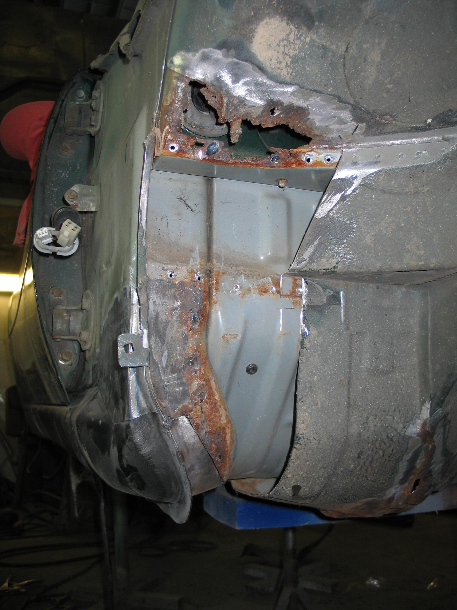

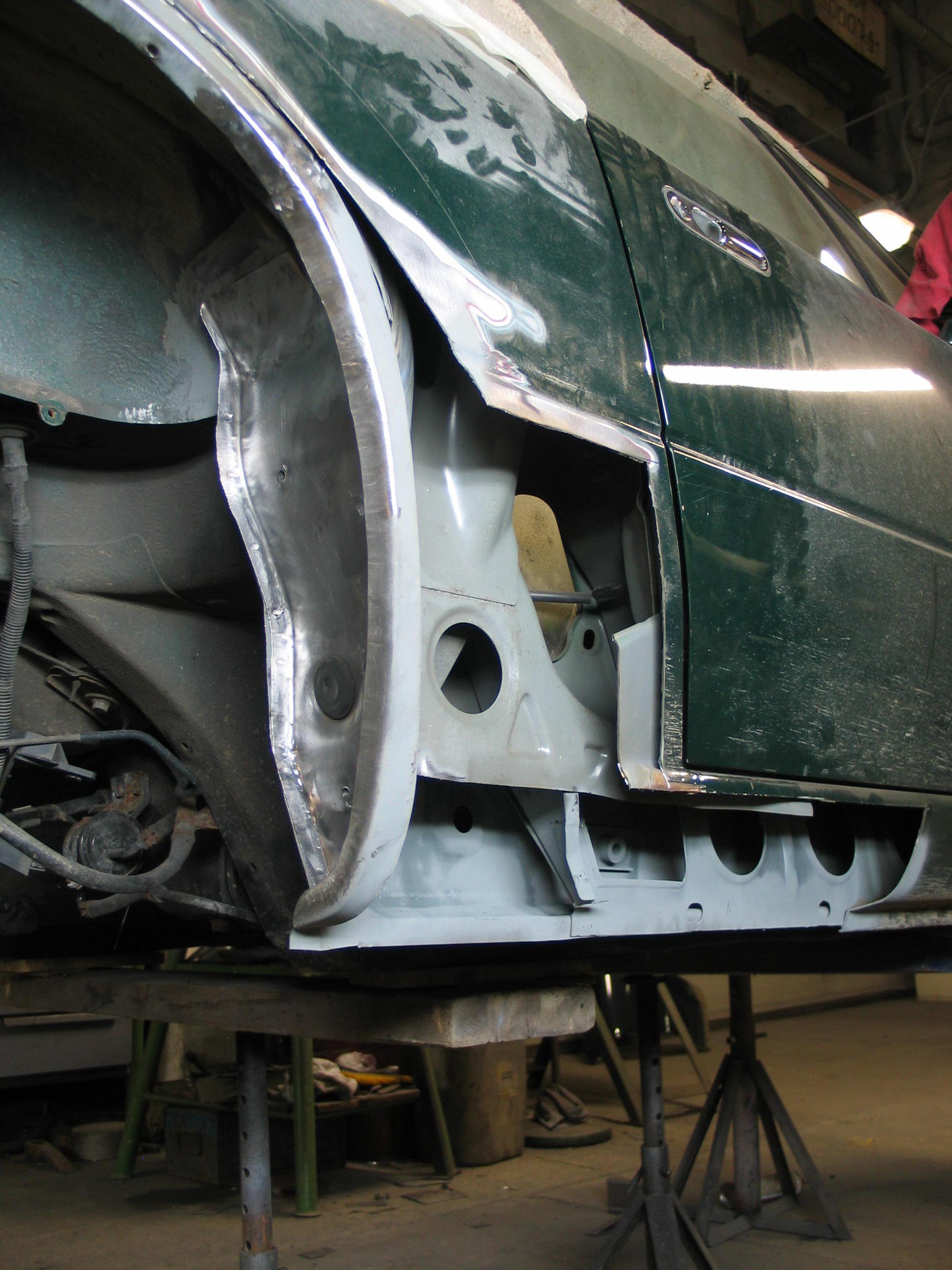

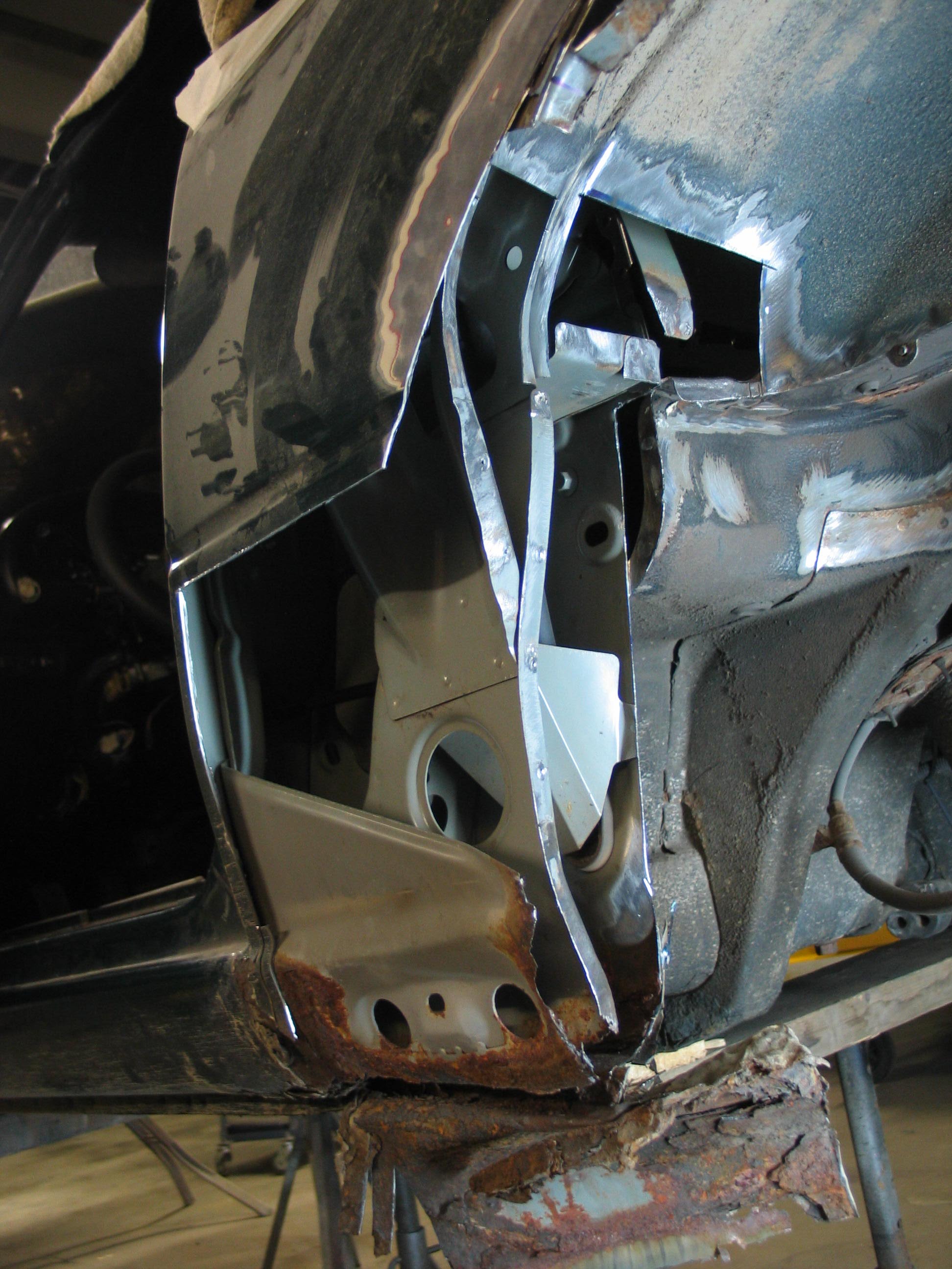

Příspěvekod Muzzy » 15 bře 2017, 01:17

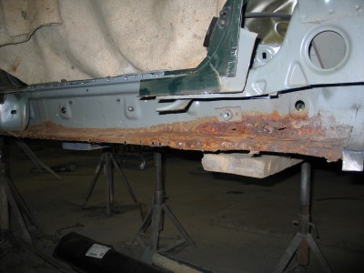

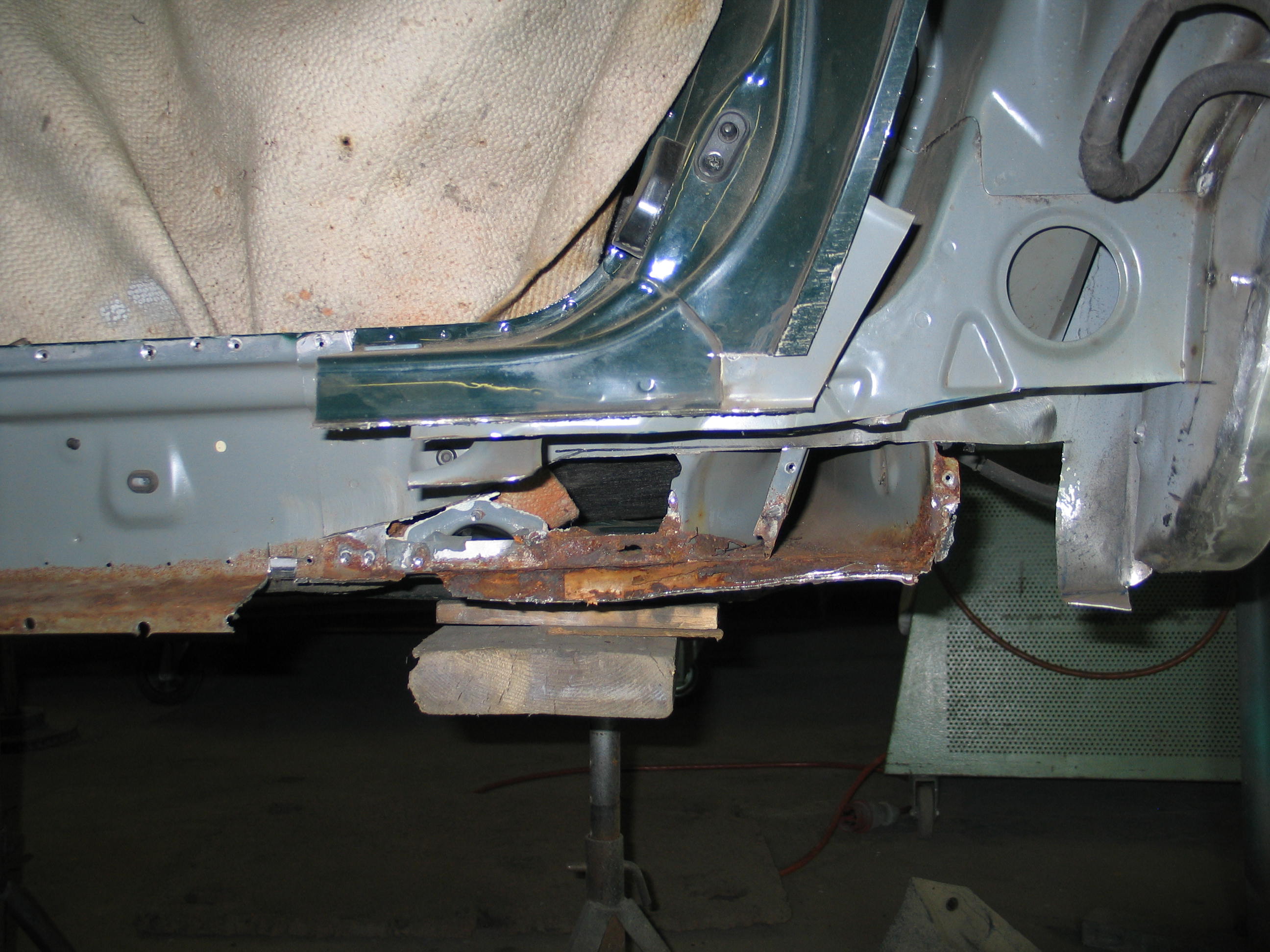

Kdo byl na grilovacce minuly vikend, videl i aktualni (neuteseny) stav. Tehle vikend se to ale zmeni :idea:

Příspěvekod Renee » 15 bře 2017, 08:50
Sehnals motor?
Re: Froggy by Muzzy
Příspěvekod hroche » 15 bře 2017, 09:26
pěkná práce jsem zvědav kdy na mě přijde řada
Re: Froggy by Muzzy
Příspěvekod Winie » 15 bře 2017, 10:07
Takovýho lišáka sem neměl ani já :o masakr.
Kde si kupoval ty plechy? Nosník předpokládám, že sis dělal sám, ale co ten díl za předním kolem? OE mazda?
Re: Froggy by Muzzy
Příspěvekod Pelko » 15 bře 2017, 11:15
Nosník (aneb výstuže podlahy) si prečo vyváral? Boli zhnité? Som bol v tom že tie moc nehnijú
Pelko
Příspěvky: 269
Re: Froggy by Muzzy
Příspěvekod Pavel260 » 16 bře 2017, 20:04
můžu poprosit o cca cenu kolik tě to stálo? moje zelená je na tom úplně stejně. klidně do SZ Díky :)
Re: Froggy by Muzzy
Příspěvekod Muzzy » 16 bře 2017, 22:37
Motor zatim nemam :/
Nosniky jsem si nechal vyrobit, ostatne mi jich jeste nekolik paru zbylo, a to ve verzi 1 i 2 mm :) Dil za prednim kolem je custom vyroba dle puvodniho plechu od klempirky...
Jinak ty nosniky podlahy byly uz z nemecka "opravovany" - preplatovany. Predpokladam nejaky podreni a nasledne prorezaveni... Po odriznuti nebyly celkove moc hezky.
A misto frame railu jsem nasadil zesilenou 2 mm verzi :twisted:
Obrázek servis & úpravy
