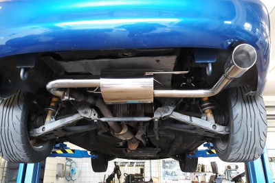

Příspěvekod metaljohn » 02 zář 2020, 21:21
Tak mi to dlouho netrvalo a po chvilce vybírání jsem koupil ten Cobalt z Moss Europe :) Oproti tomu duplexu je o trochu hlasitější (takže pro mě už tak akorát :D ), ale zvuk je moc fajn. Má víc basů, v nižších otáčkách malinko duní (ale nic nesnesitelnýho), ale když mu dá člověk napít, dost hezky vykresluje zvuk motoru, celkově je ten zvuk takovej správně plnotučnej, kolem 5000rpm to doplní mírně řezavým zvukem, plnej plyn mu sluší nejvíc :D . Na sériovej střed sedl jak prdel na hrnec, žádný vaření, ohýbání, těsnění přišlo s výfukem, takže pohodička :) Jenom šrouby byly potřeba dokoupit.
Takže můžu doporučit, osobně jsem rád, že mám místo duplexu jednu koncovku, jenom jsem si chvíli zvykal, že už mi to nebrblá i do levýho ucha, kupodivu to jde poznat :D
Jenom s pneu mám menší trable, a to, že mi hážou. Klasicky kolem 110-120 (a ne vždycky) mi klepou do volantu. Už jsem to nechal převážit na 3 různých místech a až v posledním mi řekli a ukázali, že když se kolo točí, ta guma je trochu šišatá a hází nahoru/dolů. S tím asi kromě brzkýho ojetí = výměny nic jinýho nenadělám, nevím, jestli se to zlepší s nájezdem (zatím 2000km). Ale aspoň držej jak šlak :D

Příspěvekod BigBang » 02 zář 2020, 21:35
Reklamačka - radiální házení. Pravděpodobně běhna dlouhou trať, ale je to vada pneu. Teda za předpokladu, že jsou ty gumy nový a čerstvě nazutý

Příspěvekod m8rinek » 02 zář 2020, 22:23
To je nějaký minicobalt? Jinak moc hezky stav. To jsi dobre koupil :))).
Re: NB 10th Anniversary - metaljohn
Příspěvekod metaljohn » 02 zář 2020, 22:35
https://www.moss-europe.co.uk/shop-by-model/mazda/mx-5-mk2-nb/exhaust/exhaust-systems/cobalt-exhaust-systems-mx-5-mk2.html Výfuk hír. Proč mini, ta minulá verze měla větší tlumič nebo co?
