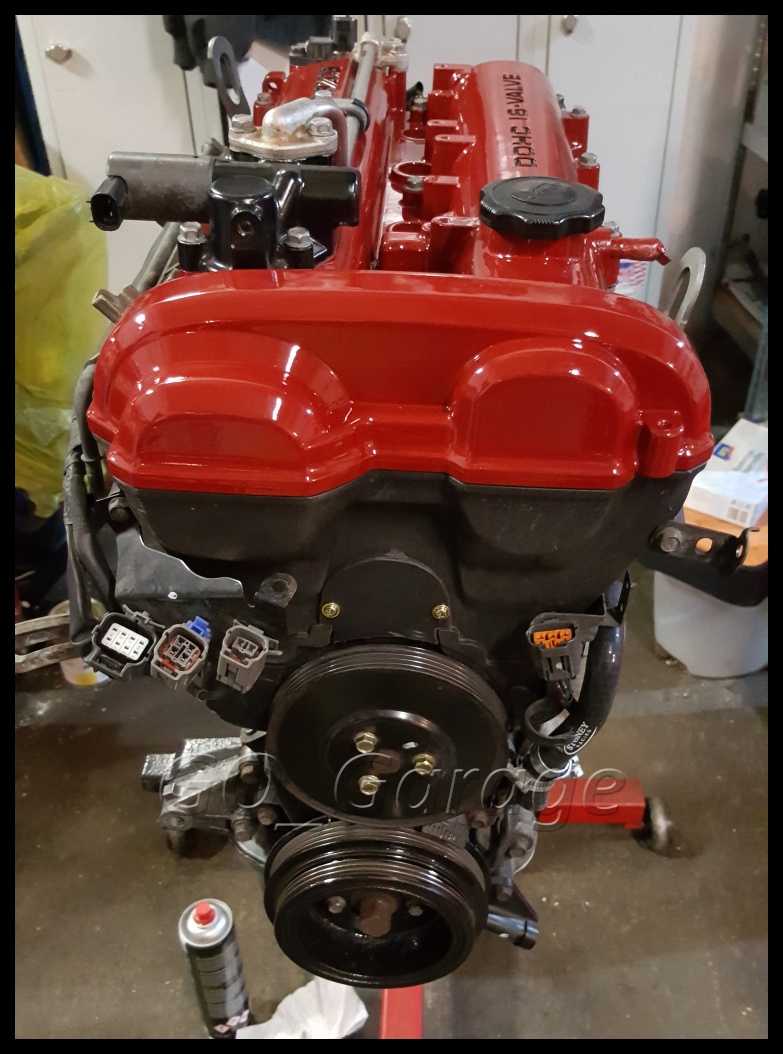

Dneska reroute dodělanej na 90% - ještě mi chybí termostat koupit... Zbavil jsem se goose necku - ještě zaslepím ten plast aby tam nebyla díra - pokračování zítra

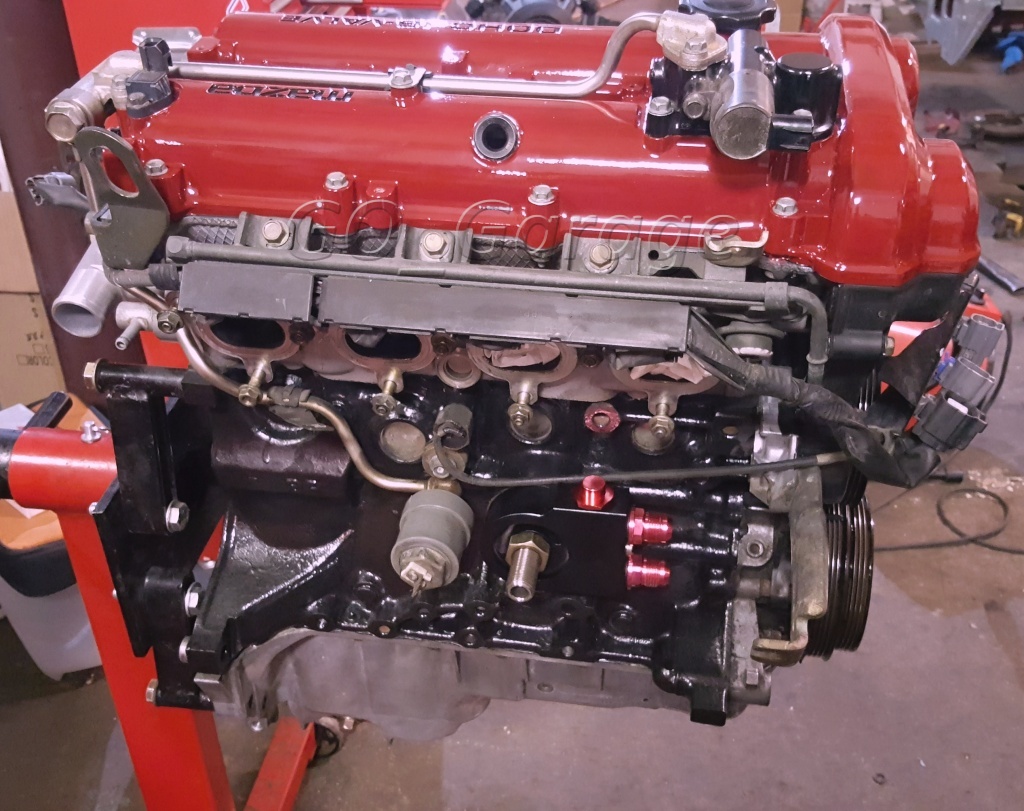

Díky hoši, ono je to hlavně o možnostech a nebát se toho... Díky klukům (Zed a Luke Spoofan) můžu dělat na autě v podstatě cokoliv... Doporučuju všem - sežeňte si velkou garáž (mimo Prahu máte jiný možnosti než my :( ) domluvte se s dvěma aspoň dobrýma kamarádama a kouzlení může začít... :)

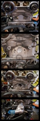

Ještě postup na odstranění goose necku... Podotýkám, že nemám v plánu vyhřívat ani klapku ani olejový filtr. Pořadí je odspoda nahoru :D

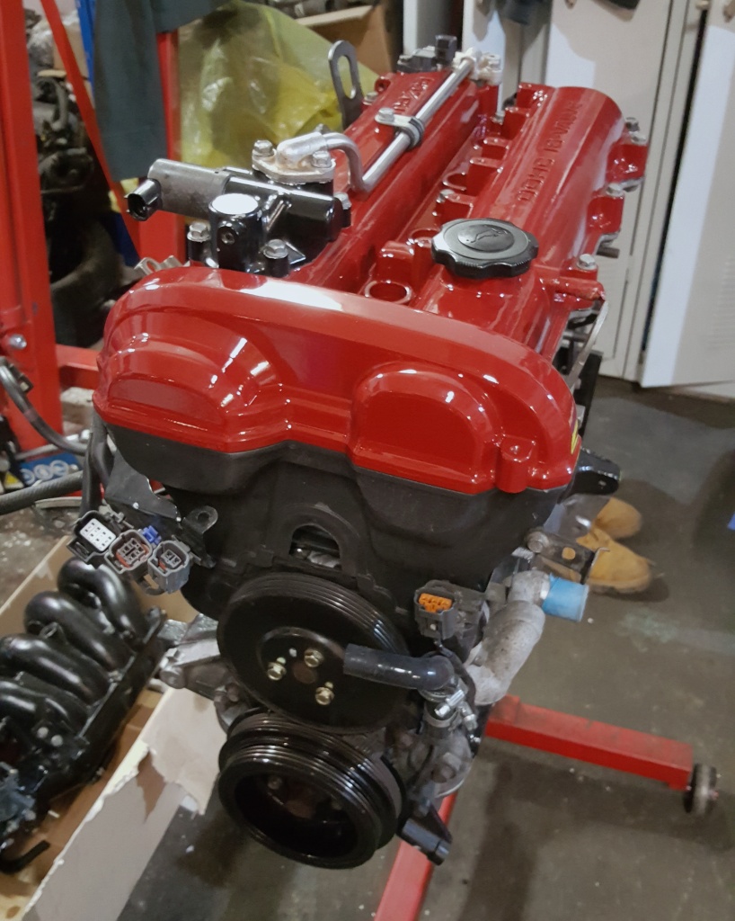

Ještě zadeklování aby to nějak vypadalo a nepadal bordel na řemen :)

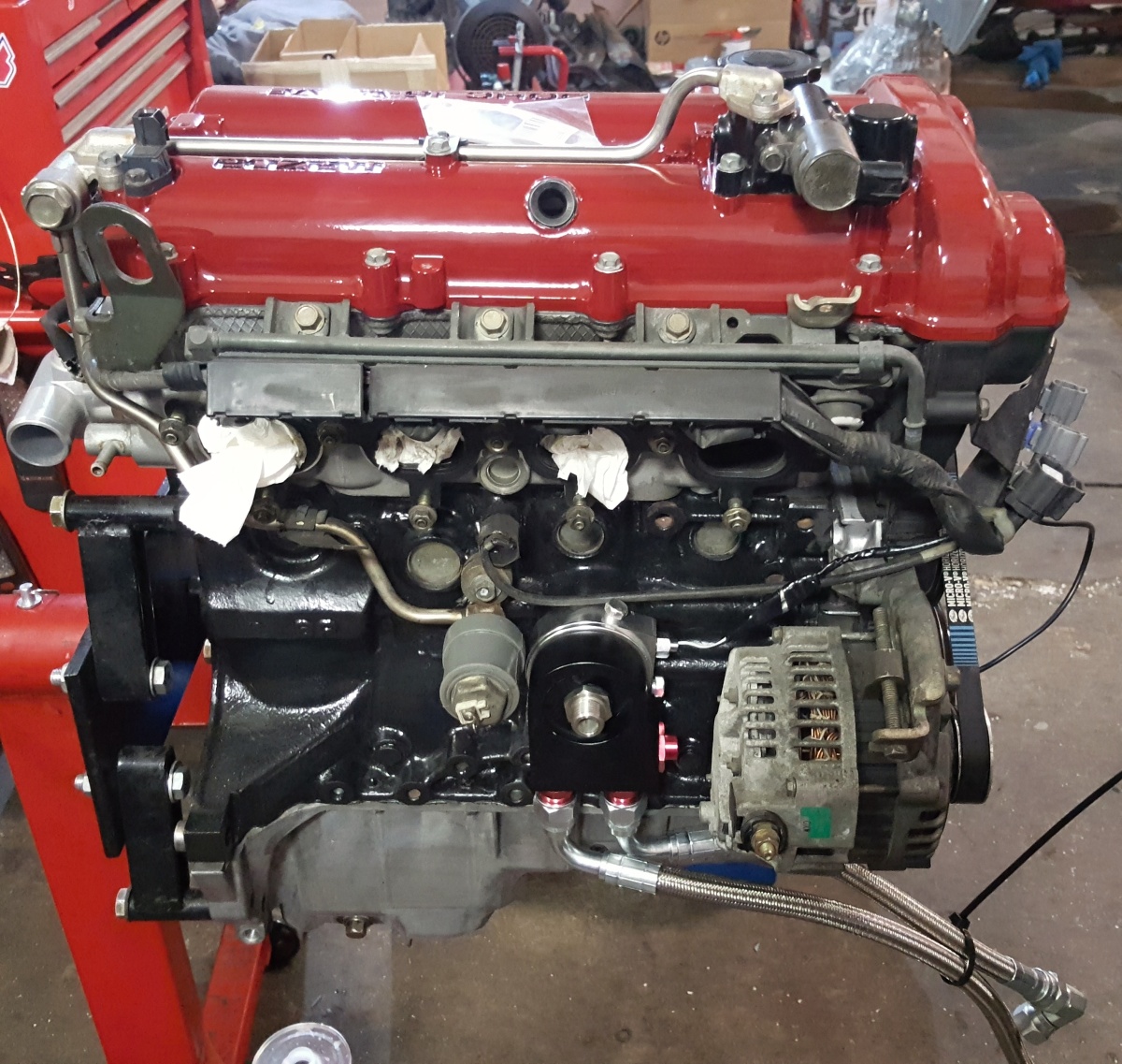

No je tam fest malo miesta, ja to mam tiez len tak tak, hadice mi smeruju ale na poziciu cca 6-7 hodin. Mas prirubu aj s termostatom?

Jasný, udělal jsem to nakonec taky tak - moc možností není... Kvůli chybějícímu oil heateru jsem musel říznout šroubovici filtru na půl a nastavit ji na dvakrát - adaptérem na sensory (sensor) a termostatickým adaptérem na hadice :) Tahle část je hotová :)
