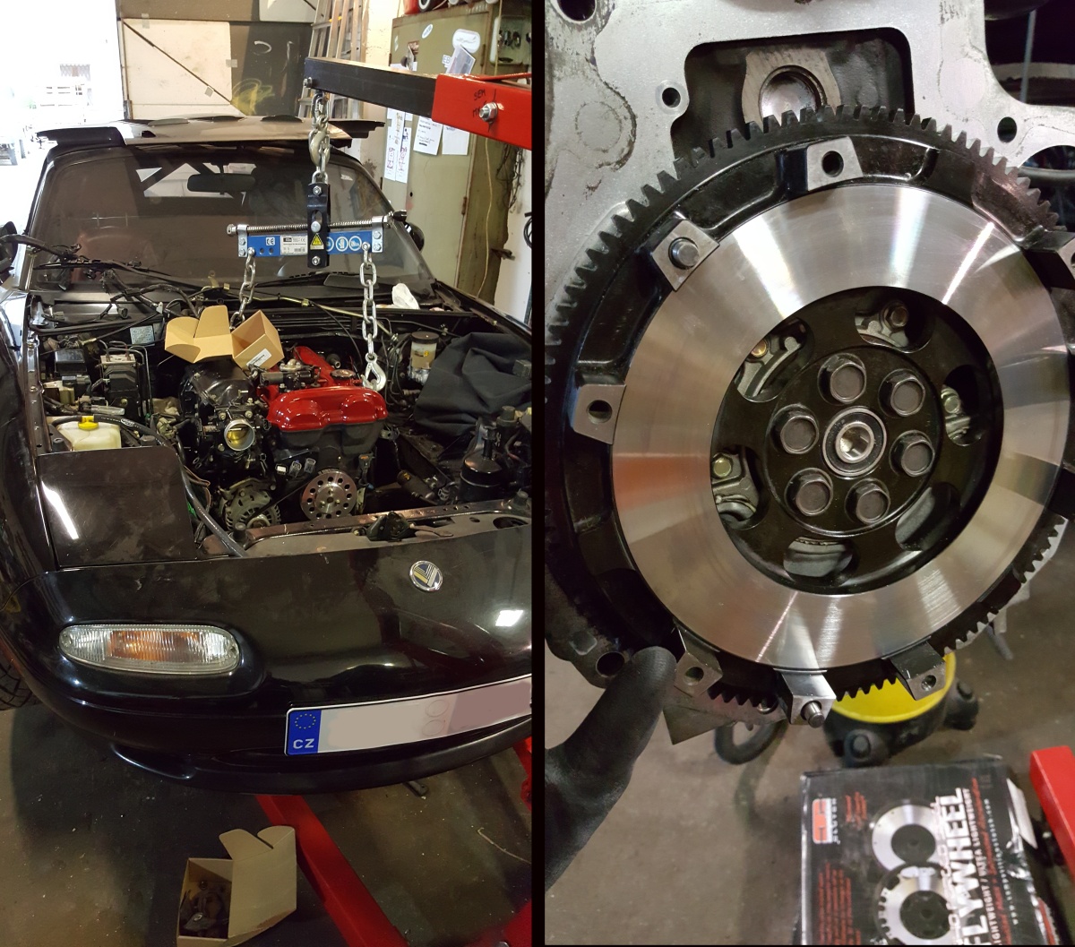

Příspěvekod PavelS » 02 kvě 2017, 21:12
Motor je vevnitř... volba spojky nakonec padla (skrz nemožnost objednat Happy Meal) na Competition Clutch Stage 3 - jsem na ní zvědavej. SPS motorsport ji prej dává do 90% aut, celkem Janovi věřím že to bude gut.

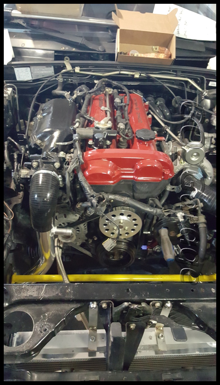

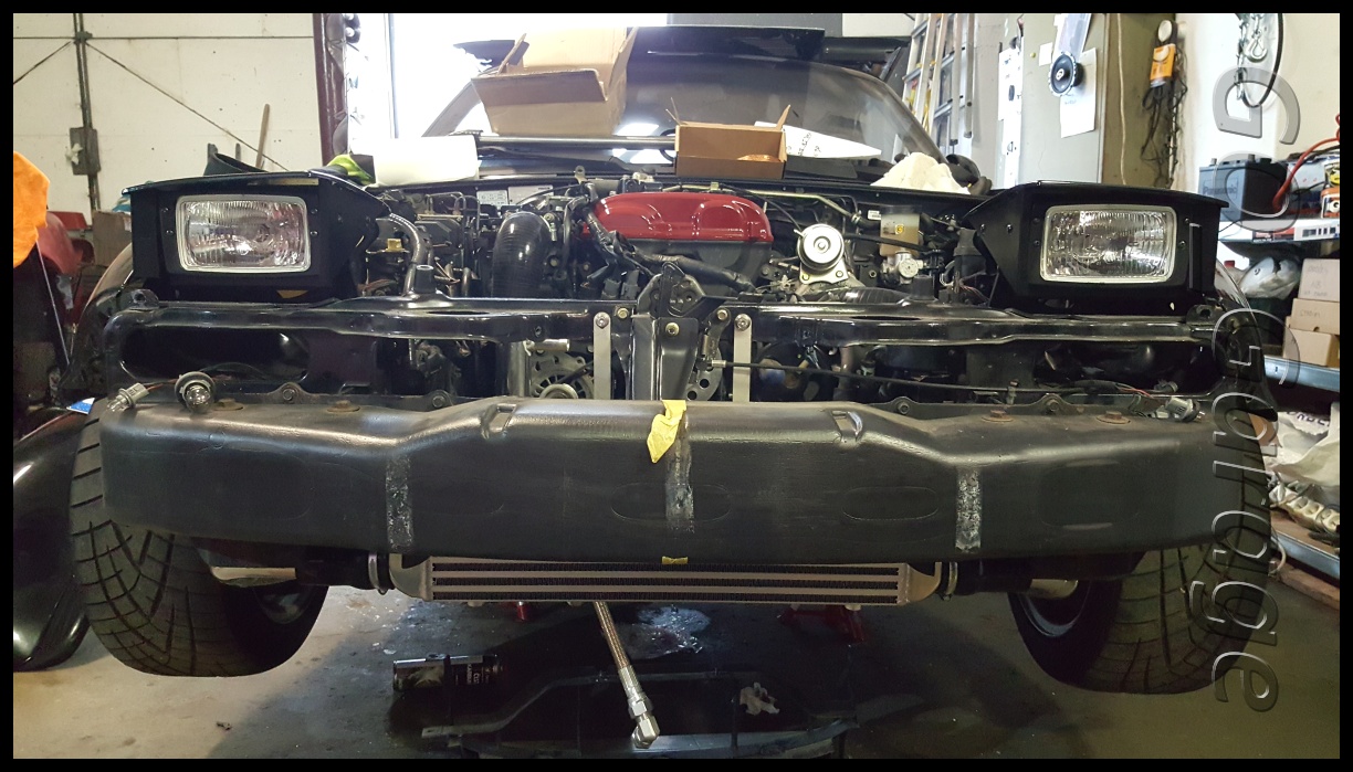

Bylo jasný, že to k tomu směřuje - ne? :D
Kit od Matúše - Reventa... Garret 2560R sehnán přes Jirku Lášu - oběma moc díky za podporu...
