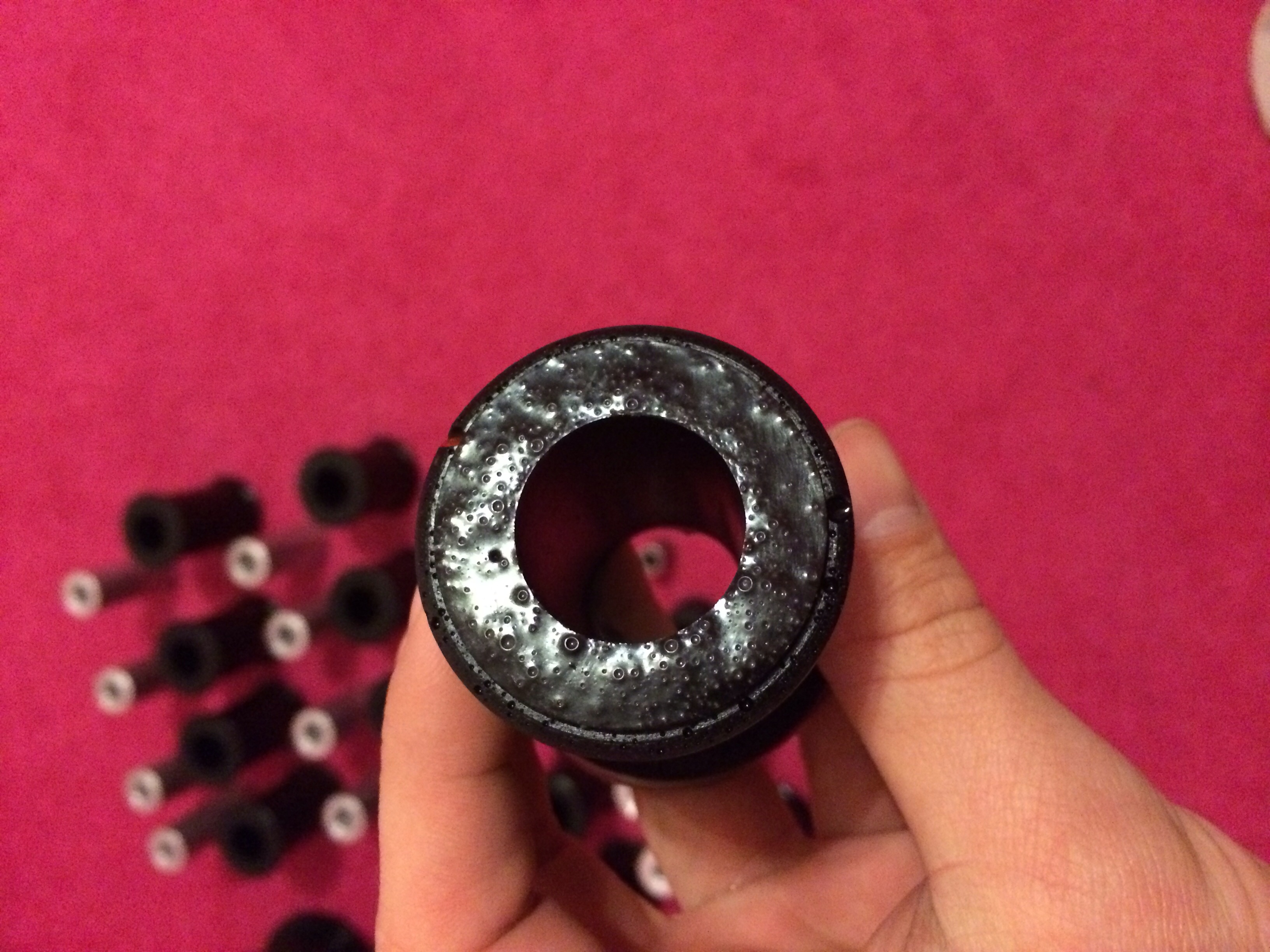

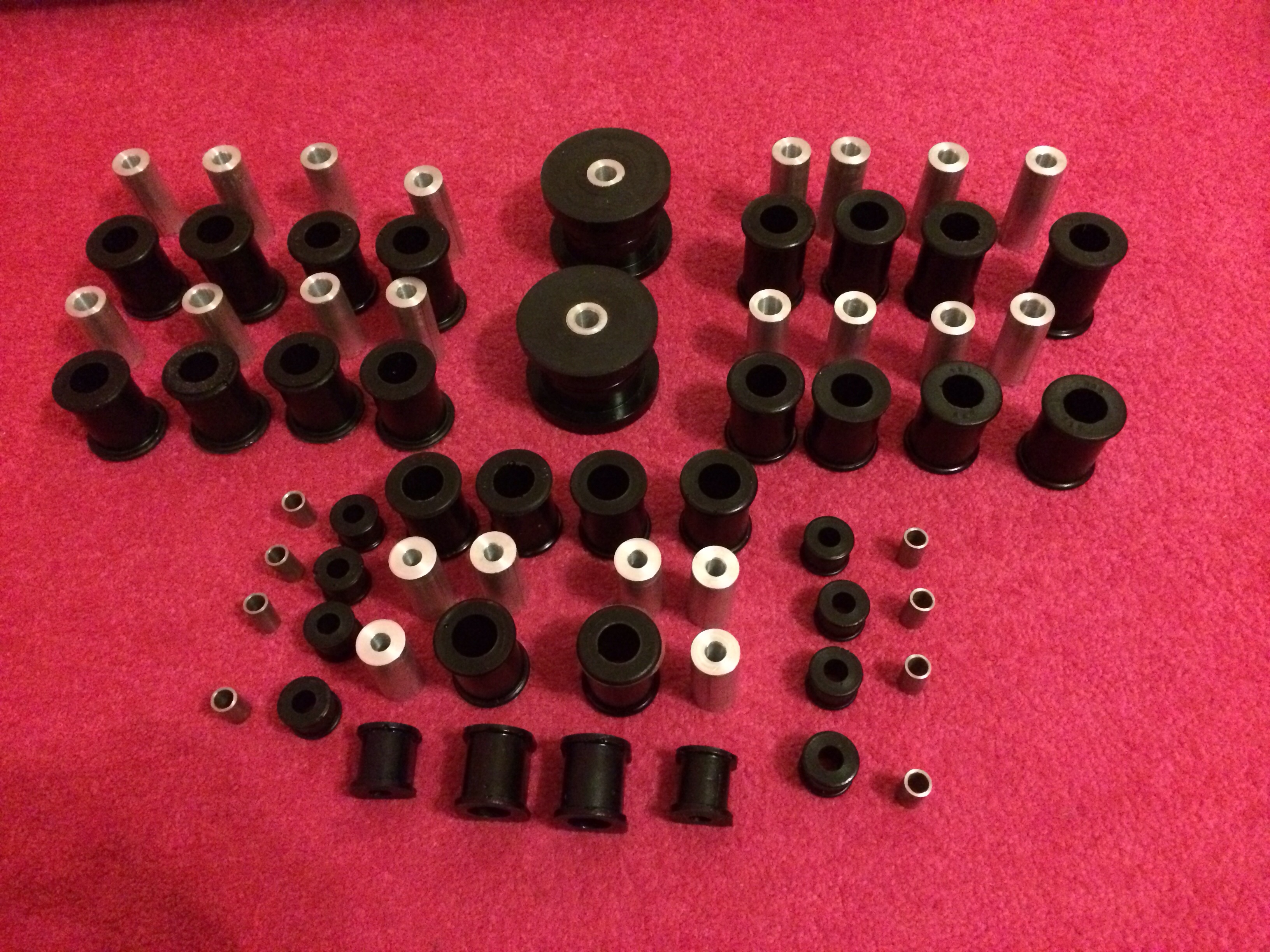

Příspěvekod vojtiiisek » 27 led 2014, 19:27
Prvni dil skladacky z UK je doma! Kvalita nic moc :/ Ten jeden na fotce je nejhorsi,zbytek jakztakz jde. Uz chapu proc energy suspension je 2x tak drazsi protoze ES je ma deleny na dva. Netusim jak budu tyhle instalovat, z kazde strany ma jakoby zarazku/stupinek, nevim jak to pojmenovat :D Asi je riznu na dva dily nebo ma nekdo nejakou dobrou radu?
Cim je nejlepsi je namazat? Meli by mit primes grafitu ale mam v planu udelat i maznicky. Jen nevim co na to pouzit, tenhle vyrobce bohuzel nemel skladem mazadlo.

Příspěvekod kousmen » 27 led 2014, 20:03
Máš to akorát trochu provzdušněný. :) Podle mýho to na funkci nebude mít vliv, jenom s těma bublinkama budou nepoznatelně měkčí, možná bych se bál, že časem po zátěži napraskají, ale to je asi sci-fi. Nejhorší na tom asi bude to, jak vypadají, takže to pěkně budí špatnej dojem. Takoví ropuchouni. :D Bublinky naplníš mazivem a mazničky dodělávat nemusíš. V tom je asi ta samomazací schopnost. :D

Příspěvekod Zed » 28 led 2014, 10:27
Puky od Maxsporta jsou taky v jednom kuse a zatím jsem je teda nelisoval, ale stejně jako u ES jsem přemýšlel, že je říznu v půlce a nalisuju z obou stran. V případě, že chceš dělat maznice předem, tak nemáš v podstatě ani na výběr (pokud nechceš vrtat otvory až do kompletu s nalisovanejma pukama). Mazivo zkus ještě objednat přes Idaha na jdm foru, plánuje groupbuy z ES, co měl sice končit 22.1., ale zatím to ofiko neuzavřel. Jejich pasta je snad nejdoporučovanější ze všech výrobců a velký balení stojí do 10$.
