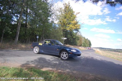

Jednou bych chtěl takhle taky umět řídit... :-/

Po 13 sezónách slalomů už je to půl práce :-) Ale mě beztak užije jen na takovýhle opičárny, někde letět lesem se taky moc netroufám ( a nebo jsem z toho spíš už vyrostl )

pecka fotky :)
to sú vzadu zimné pneu že to tak ochotne horí do dymu?

Příspěvekod vhml » 07 říj 2015, 21:13
MIchelin Pilot Sport od m8rinka. Ale rok výroby 2000 :-) Víceméně nic z nich neubylo :-)

Nejvděčnější guma co jsem měl! Na nových RE002 se po jednom blbnutí vyrval asi 5cm2 vzorku a ty náhradní zimáky co mám místo toho na zadku jsou opravdu nebezpečný... Chci jet do prava a najednou jedu zpátky... :D
