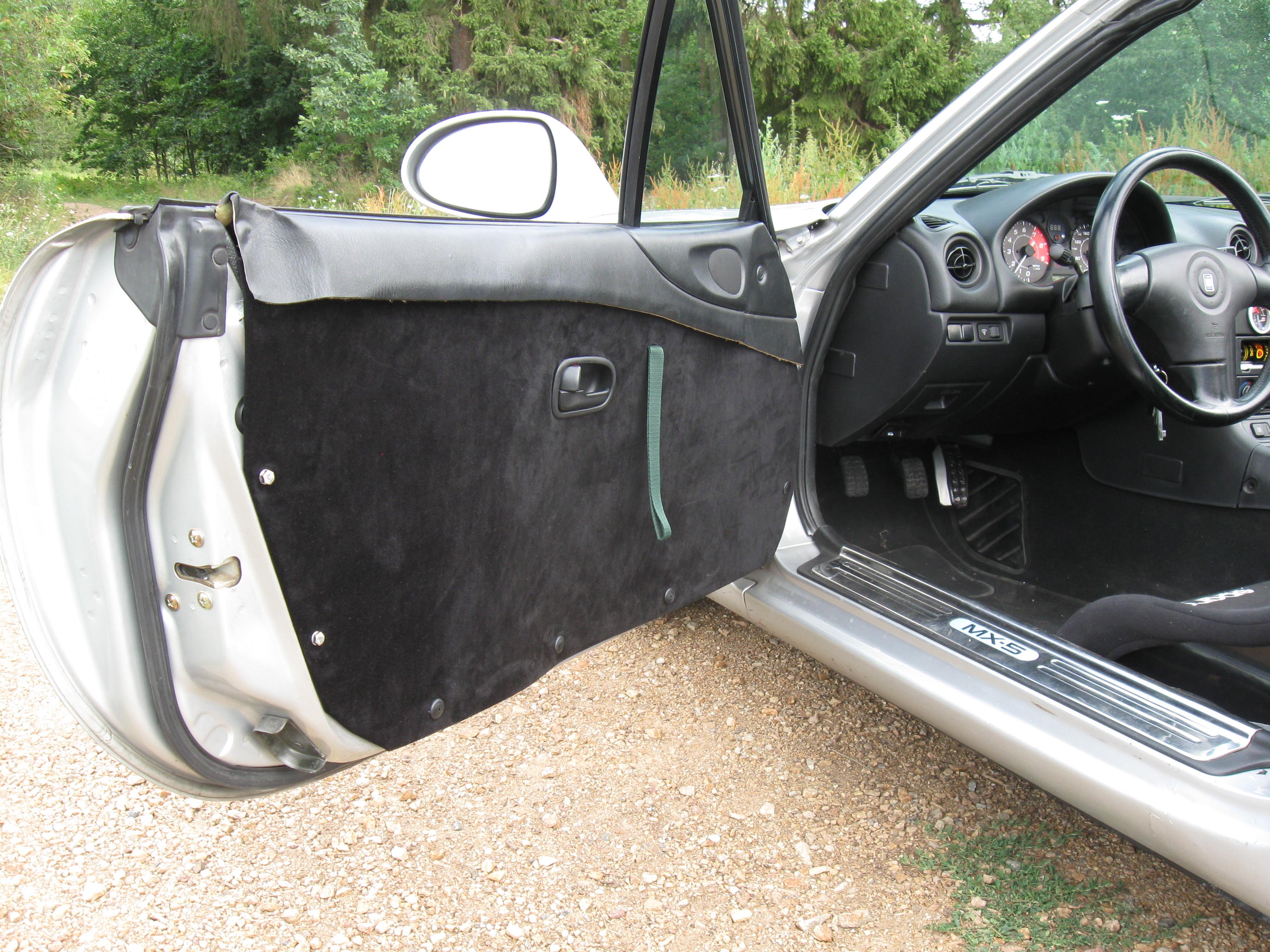

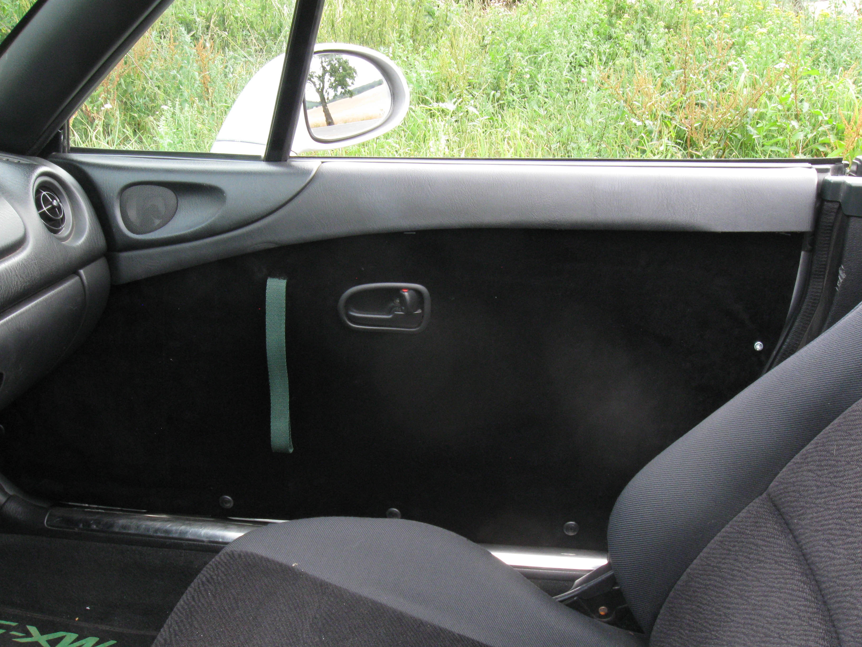

Příspěvekod Destructor » 15 črc 2018, 18:48
Slavnostní dokončení dveří. Ještě vyměním plastové cvočky za nějaké hezké šrouby a můžu směle objíždět srazy. A konečně už mám za co zavírat dveře. Dalo by se s tím vyhrát lépe, ale to už je otázka trpělivosti a především zručnosti, kde mírně zaostávám.
