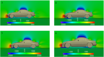

U NAčkového výpočtu je vidět pěkně oblast přetlaku u paty čelního skla, takto to má každé seriové auto, takže pouhé přizvednutí kapoty je nefunkční.
NA
V toto místě je u 99% aut umístěn vstup sání do interiéru (u paty čelního skla) je to umístněno právě v místě vyššího tlaku. Ostatně, když máte vypnutý ventilátor, tak z ventilace nějaký ten vzduch proudí (i když málo)
Dle vlastní zkušenosti vím, že se konec kapoty při rychlé jízdě zvedá o cca 2-5mm. Je to právě z důvodu nahromadění vzduchu pod kapotou.
Asi by jsi se divil jak se automobilky patlají s aerodynamikou. Už i u mazdy si s tím docela hoodně hrály. Protože miata má jeden z nejlepších součinitelů odporu se staženou střechou. Tento rozdíl je kolem 15%. Jak mi pak dovedeš vysvětlit, že moderní auta mají různé malé výstupy.
