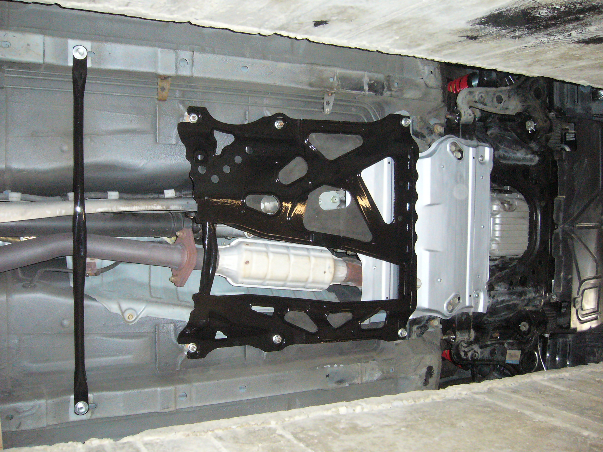

Když máš vše jako sportive, máš tam i ty výztuhy pod tunelem před diferákem (je pár trubek a profilů povařenejch k sobě...

Příspěvekod drzko » 22 pro 2014, 13:25
Mám aj výztuhy hej, keď hodím VIN do Ecatu od mazdy tak to vyhadzuje dve sady tlmičov ako dostupné, brzdy sú veľké, sedadlá v koži, výhrev, 6-kvalt, samosvor atď, všetko mám, len tie tlmiče sú čierne :D

Příspěvekod kubec99 » 22 pro 2014, 14:50
Ono vyztuhy zazdnej napravnice pod diferakom maju vsetky NB, teda az na jednu "prednu" priecnu vyztuhu tusim. Ale vyztuhy pod prevodovkou a pod sedackami su len u neskorsich NBfl Sportive a niektorych dalsich special edditions. Teda otazka je, ci ma Drzko namysli tieto predne co su na obrazku.

Příspěvekod drzko » 22 pro 2014, 19:55
Ano, toto tam mam, je*lo mi to parkrat na hlavu pri vymene oleja :D
