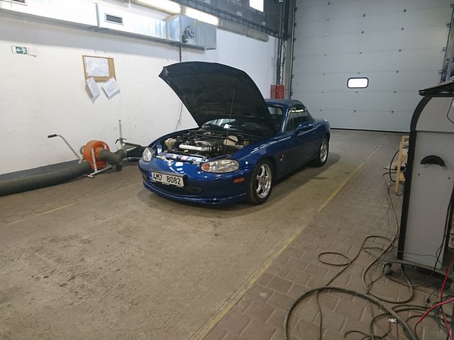

No vlastně jsem toho stihl už více. Mám za sebou poměrně důležitou aktivitu - STK. Nechtěl jsem nic nechat náhodě a tak jsem se objednal na místa, kde se zbytečně nesnaží hledat problém za každou cenu a posoudí stav vozu dle zdravého rozumu. I tak nepředstírám, že jsem měl trošku vítr z emisí a rollbaru. S předstihem jsem tedy zajel na (mé první) emise, kde nastal lehký zádrhel. Prvně technik nevěděl, že MX-5 rv.99 nemá OBDII, takže celý protokol musel dělat znovu. Pak tedy nic nezapojoval, pouze připožil na motor čidlo na otáčky a začlo se měřit (auto jsem předtím krásně projel a měl natankovanou 100ku). Z výfuku nešla vidět pomalu ani pára nic, tak jsem doufal v dobré čísla a ta se i ukázala. Byl tu ale jeden háček. Emise sice téměr nulové, ale lambda o pár setin výše (mimo rozmezí). A tak začal komentovat technik otevřené sání, že je to vždy problém, tak jsme přivřeli kapotu a po chvíli lambda v normě, ale emise moc vysoké. Takže nastalo několika supňové túrování motoru, dokud to nevyšlo dle norem. Každopádně je úsměvné, že i když jsou emise v pořádku (lepší než v tabulce), tak stále bazírují na lambdě (jak kdyby jim to nemohlo být jedno). Tak či tak si odvážím krásný bílý list se zelenou nálepkou a to je podstatné.
Sebevědomí stoupá a říkám si, že technická už bude v pořádku. Další den přijíždím na stanici, najedu nad jámu a technik hned kroutí hlavou a cosik brblá. Jdeme společně dolů zatímco už vytahuje metr a cosik měří. Bezprostředně se potom ptá, jestli je auto snížené a že me takto na válce nepustí. Tedy s dovětkem, že se bojí, že mi válcová zkušebna prorazí vanu. Přesouváme se k válcům a začně ukazovat na výstupek uprostřed, který by opravdu mohl dělat problémy. I když to chápu, tak přichází nával horka, prostě panika, mozek už chroustá veškeré možnosti i tu, že prostě technickou s takovým snížením nikde v ČR nedám. Tehnik naštěstí zmiňuje, že jsou i zkušebny, kde je motor válců na boku a ne uprostřed (tudíž není takový problém se světlou výškou) a hned vracel zaplacenou částku.
Říkám si ok, beru telefon, obvolávám... no abych to nějak zkrátil, tak ne všechny zkušebny jsou takto upraveny a človek může narazit (a to doslova). Já jsem naštěstí pak našel jednu vhodnou stanici, kde nebyl problém a technik i lehce zavtípkoval, že to může jít ještě o 2 cm dolů a možná ani nezůstanu viset na válcích (dělají i supersporty atd..). Ve výsledku nebyl rollbar problém, ani polyuretanové silentbloky. Pouze se ptal na tlumiče, že jsou tam žluté a že by měli být černé. Tak jsme mu začal vyprávět o mojí edici (byť tam mám úplně jiné tlumiče, téže barvy) a hned byla celá návštěva kontroly spíše pohodovým pokecem někdě u piva než peskováním o nepovolených úpravách. Ukázka toho, že někde existuje i zdravý rozum.
