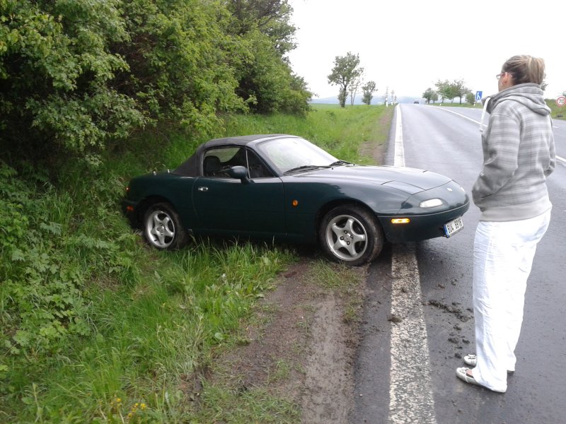

Příspěvekod Honzik1984 » 06 kvě 2012, 21:56
Tak se dnes nechtěně driftovalo, ER300 bridge mi nesedí, možná je to jejich stářím (4 roky) nebo jsou na vodě tak slabé, nevím, ale ryhcle jsem nejel...
