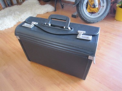

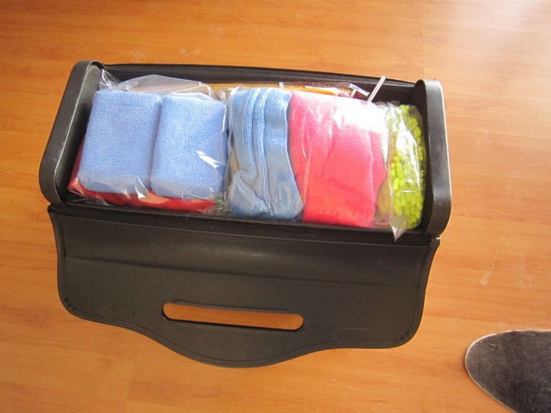

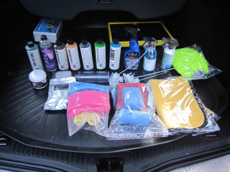

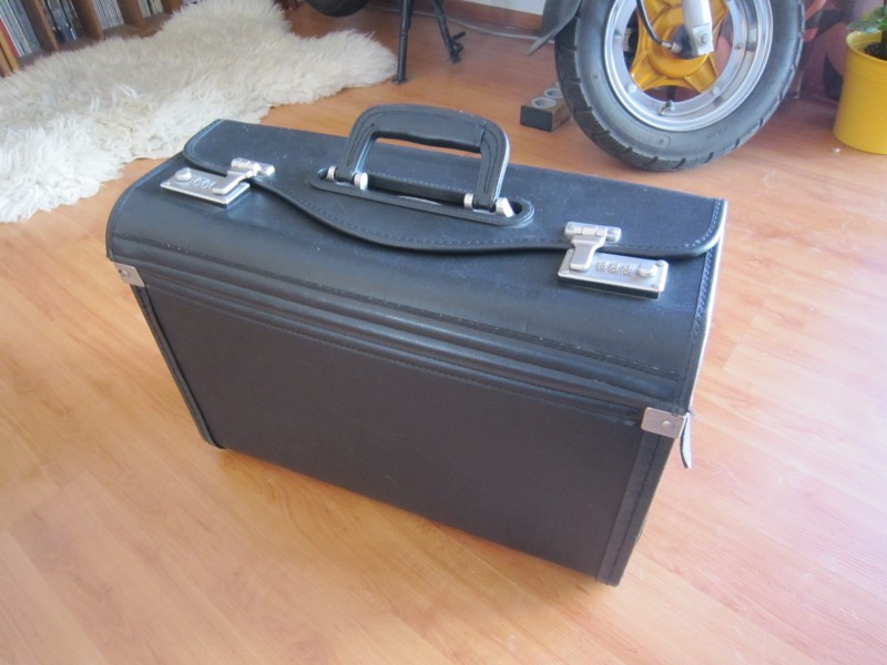

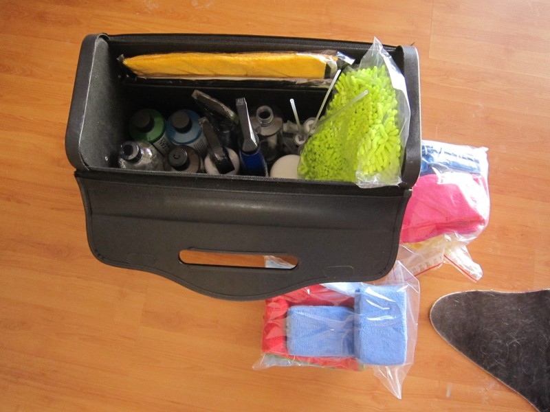

Ještě jsem vám neukázal můj kosmetický kufřík... :D

Ty jo,pekne pane. Muzu se zeptat,co vse tam mas a jakou znacku? Jakou pouzivas rukavici nebo houbu na myti a jak susis auto? dik

Je to od Chemical Guys, mají zastoupení u nás v Hradci. Koupil jsem to na Forda, ale naštěstí skoro nepoužil, nebyla příležitost. Všechny rukavice, utěrky atd. jsou od nich, ale už jsem nějaké přikoupil v nějaké akci v Lidlu. Jsou tam věci na kola (čistič a vosk - vyzkoušeno na Fordu, zdaleka se tak nešpiní a jde to snadno dolů), na interiér (plasty, kůži, opět čistič a konzervace), zbytek je na karoserii, která se ošetří asi v 5-ti operacích, od umytí PH neutrálním šampónem, přes vyčištění mikroškrábanců od různých pylů apod., umytí wap, následuje tzv. clay za použití lubrikantu, opět umytí a na závěr ten stříbrný obal skrývající miniaturní lahičku s prostředkem na bázi nanočástic, který vytvoří na karoserii jakýsi keramický povlak, který když se auto nemyje v myčce, vydrží minimálně rok, u takového auta ale déle. Někdy se místo toho používá tzv. karnaubský vosk, já zvolil tohle. Potřebuju na to ale celý den a krytou garáž nebo počkat na vhodné počasí. Říká se tomu detailing (lze najít na IT), ale na víc se mne neptejte nemám s tím zatím zkušenost.
Jo, a je tam vůně New Car, která tak opravdu voní:-):-)

Vlastně jsem na něco zapomněl. Po prvním mytí se běžným prostředkem odstraní asfaltové skvrny, zaschlý hmyz atd. a před clayováním se starší lak strojně leští což dělat nebudu, protože je jako nový.
Celá sranda není levná, ale chrání karoserii mj. i proti korozi zvenku, nechytá se voda, prach a další nečistoty. Jsou firmy, které to dělají, ale není to levné a rozhodl jsem se to udělat po důkladné teoretické přípravě sám. Auto se pak už jen občas opláchne čistou vodou.
Zatím jsem Mazdu umyl tím šampónem - postříkat vodou, umýt vodou se šampónem MV utěrkou, znovu tekoucí vodou a spec. rukavicí, nakonec vysušit MV utěrkou. Auto je čisté, žádná zaschlá kapka, ale to není nic proti finální podobě když se to udělá důkladně celé, auto pak doslova září, rozhodně víc, než když vyjelo z montážní linky, v karoserii se odráží okolí líp než v zrcadle :shock: . Známé jsou kromě zmíněné značky i Swisswax, Autoglym, Dodo Juice atd., na internetu se dá najít hodně informací, videí, diskusí, stačí vygůglit "detailing"... Dělá se to hlavně u aut za miliony, veteránů apod., ale co by člověk neudělal pro miláčka jako je MX-5. Jen bych na to potřeboval prostornou, bezprašnou garáž...
