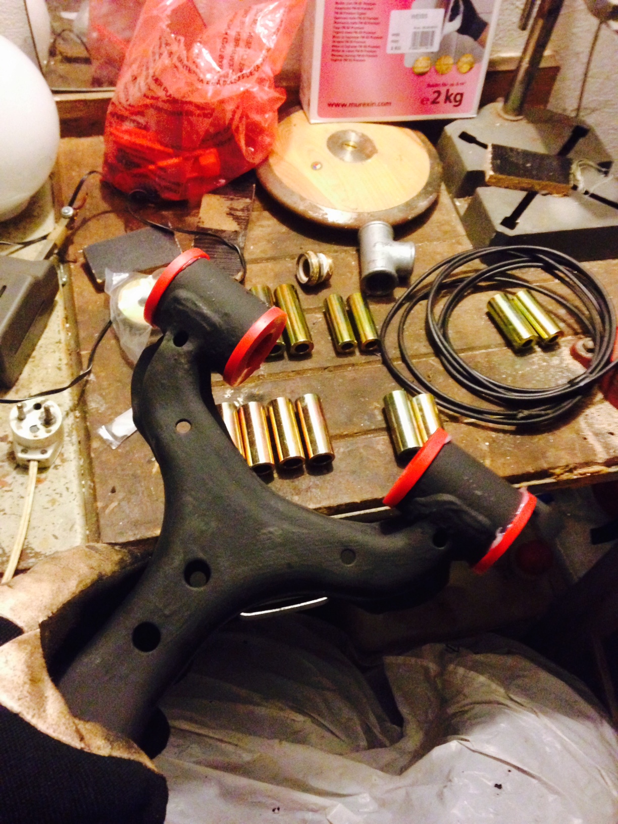

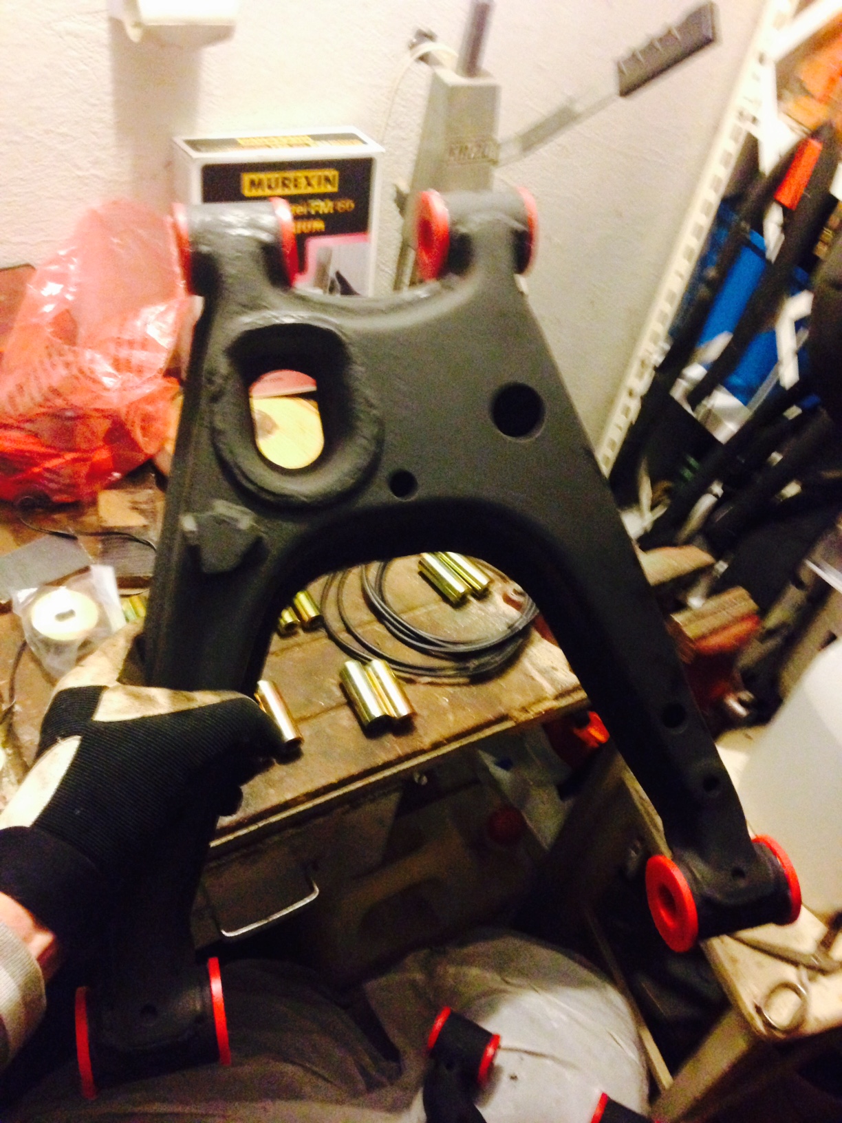

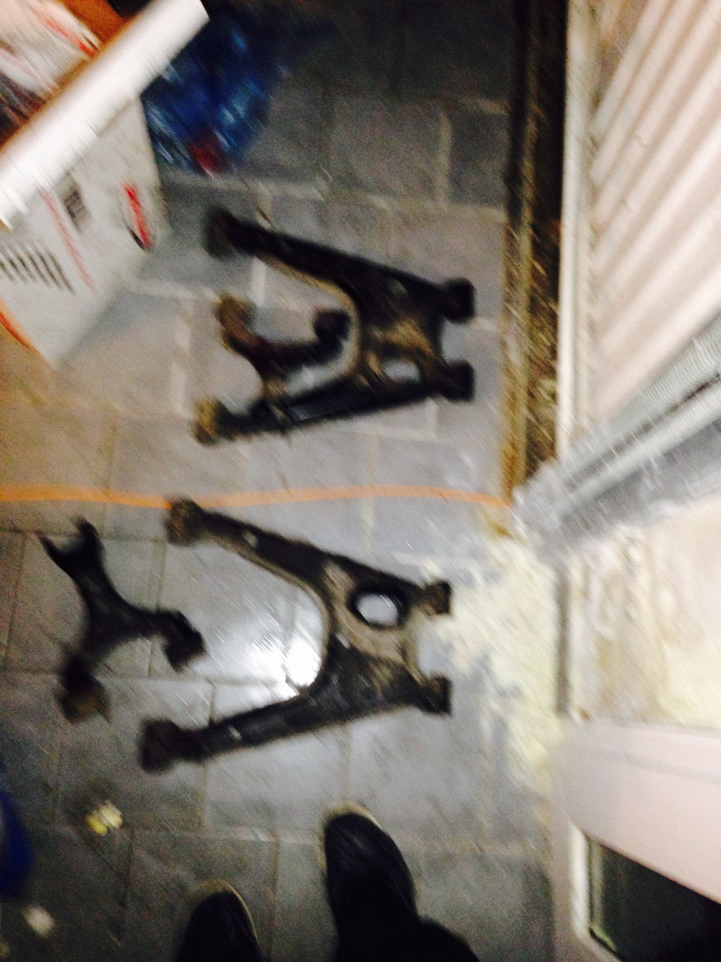

Let' do the news! :D
Nakoniec sa všetko podarilo rozobrať, ramená sú obrúsené a nanovo nafarbené, siláče sú na mieste, a auto je už aj znova zložené, pretože mi bol urýchlene ukončený nájom garáže kde som na aute pracoval :D
Všetky čapy na prednej náprave sú vymenené, horné ramená som riešil prelisovaním samotného čapu, to bude iste viacero ľudí zaujímať z dlhodobého hľadiska, či to bude držať (mňa teda tiež :D )

Nadhera ;-) Nalisoval si na horne ramena tie MOOG capy?

kubec99 píše:Nadhera ;-) Nalisoval si na horne ramena tie MOOG capy?
Dik, som celkom rád že to mám hotové :D
Moogy boli pôvodný plán, ale pre nedostatok času som nemohol čakať na dodanie a bral som RTS ktoré boli na sklade. Takže uvidíme. Mechanik mi vravel že ich na iné autá používa bežne a nemá s nimi problémy.

Příspěvekod kubec99 » 15 bře 2015, 23:29
Tie RTS su priamo urcene na MX-5, alebo si ich zvolil na zaklade rozmerov povodneho capu?

Příspěvekod drzko » 16 bře 2015, 11:37
Boli priamo na MX-5 sa mi zdá, každopádne mi ich ponúkol ecat na Elite ako diel. A vizuálne mali rovnaké rozmery, takže by to malo byť v pohode.

Veľké ďakujem PetroviS a jeho tatkovi, ktorí so mnou strávili celé nedeľné dopoludnie a zisťovali čo mi to tam lupká na podvozku - tesne pred rezignáciou a odchodom zistili, že nemám dotiahnuté krycie plechy s výstuhami pod prevodovkou, takže rada pre všetkých majiteľov Sportiviek: skôr ako vymeníte všetky siláče a čapy na ramenách, skúste dotiahnuť matky, možno ušetríte kopu peňazí :D :D
zároveň pri hľadaní vyšlo najavo, že nalisovanie čapov do horných ramien je síce dobrý nápad, ale záleží od prevedenia - to moje nebolo 100%, takže mi to Peťo chytil na dvoch miestach zvarom.
