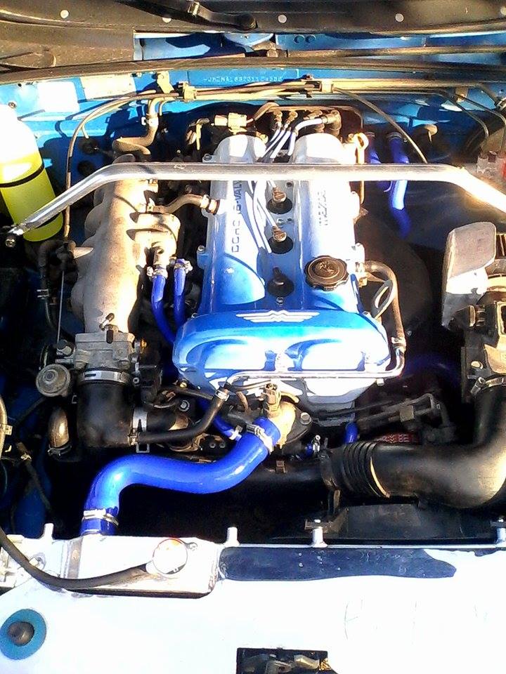

Tak jsem to přechválil... :D Díra v hadici chlazení... :? Objednány silikonové šlauchy. ;) Pro sichr všech 9.

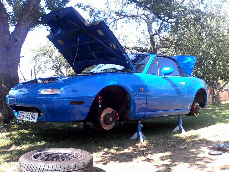

►Další zápis do autodeníčku. Ruce omlácený, ale povedlo se. :)

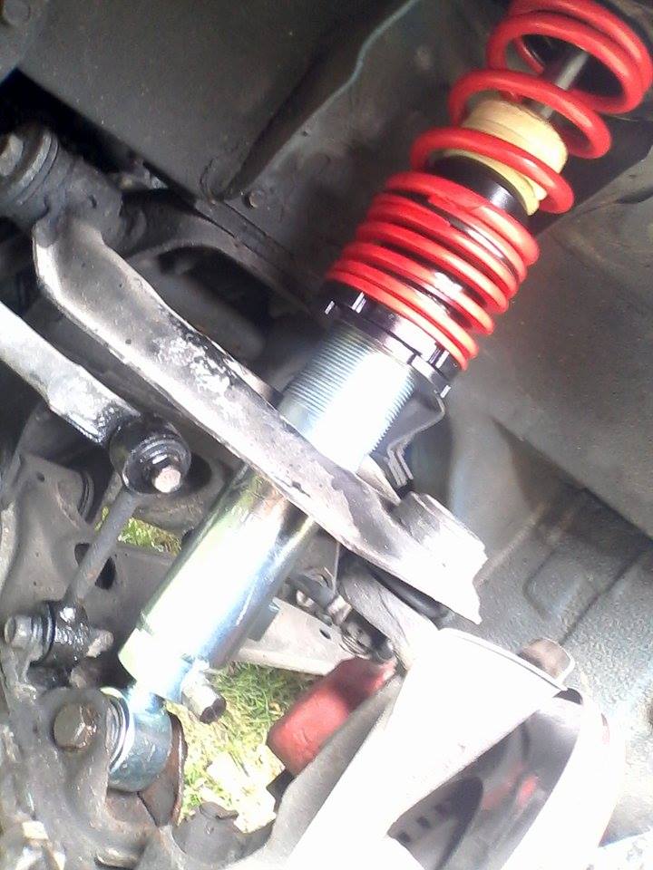

►Další apgrejd a to Vmaxx XXtreme. Zatím nic extra, snažím se s tím vyhrát. Aneb laboruju s výškou a tuhostí. Jinak dnes mě čeká geometrie, tak uvidíme, co se klukům povede na těch né zrovna zánovních siláčích... Každopádně další chujovina do checklistu je repase náprav a podvozku jako takovýho. Ale to nebude jenom tak... Jinak pro představu (jsem otevřen diskuzi a radám), co bych tak očekával:
(Předek:
odklon: -1,9°
záklon: maximální možný
celková sbíhavost: 0 (tolerance +1/16")
Zadek:
odklon: -1,7°
celková sbíhavost: 0°10´)

Příspěvekod vhml » 11 zář 2015, 11:18
Asi si nedělej iluze, že vepředu nastavíš 2 stupně odklonů. Viz. diskuze o Geometrii v Technice.
U tlumičů jsem zvědav na reference, rád bych přes zimu něco pořídil. Radši bych stavitelný KYBy ale zase nejsou štelovací na vejšku, což se hodí na zimu.
Re: ►Banji - NA6 91◄
Příspěvekod Banji » 11 zář 2015, 11:47
vhml píše:Asi si nedělej iluze, že vepředu nastavíš 2 stupně odklonů. Viz. diskuze o Geometrii v Technice.
Mě je to jasný, že to nebude jen tak ;-). Uvidíme, co z toho vykouzlí páni na geo. Vzhledem k dost sníženýmu podvozku, si ale myslím, že to není tak úplně nereálná hodnota. Každopádně co miata, to originál, protože někomu to nastavit jde a někomu zase ne.. :D ;) Nějakej kompromis se snad najde, sám jsem zvědavej, jak moc s tím půjde hnout.
