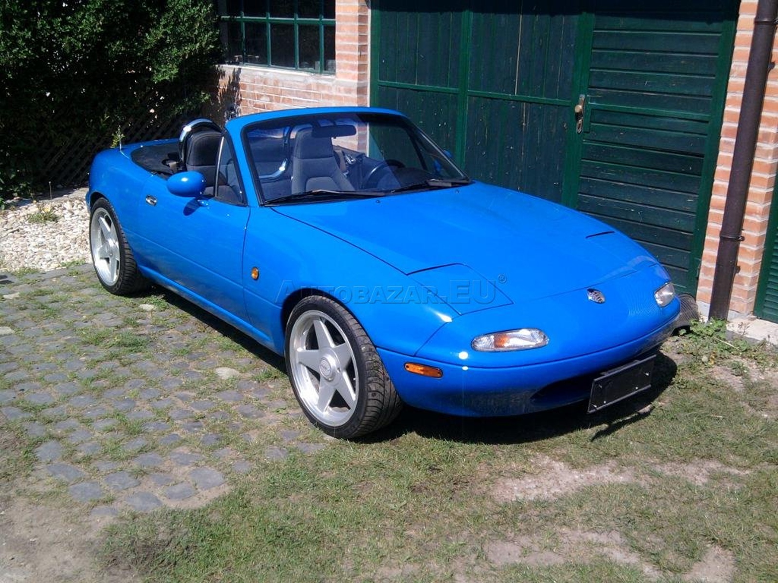

Mazda MX5 (NA) r.v.: 1989
Dlho som váhal či kúpiť alebo nie no keď som narazil na túto kombináciu neodolal som. Tá strohosť a jednoduchosť v tejto kombinácii modrej a kolies AZEV ma presvedčila.
Mazdička bola dovezená v roku 2011 z DE. Ja som ju kupoval v roku 2013 už na Slovenských ŠPZ. Za tie dva roky utrpel jej technický stav celkom značnú ujmu.
Uprostred leta 2012 bolo auto konečne doma a hneď prvá jazda skončila fiaskom. Dobrá rada nad zlato znie, dajte si od MX5 urobiť náhradný kľúč. Najmä ak dostanete tak
ako ja už len jeden jediný, pretože sa vám ho s najväčšou pravdepodobnosťou podarí zlomiť. A to priamo v zapaľovaní presne tak, ako sa to podarilo mne!

Modrá je dobrá ! Dovezeno ? Nebo jak si ji koupil v čr ?

Gratulace! Jestli je stejne cista ze spodu, tak to byla opravdu paradni koupe :) Jake mas plany? Doporucoval bych vymenit kola za mensi :mrgreen:

pekna, ale ty kola dej pryc.

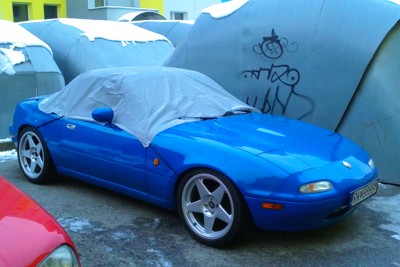

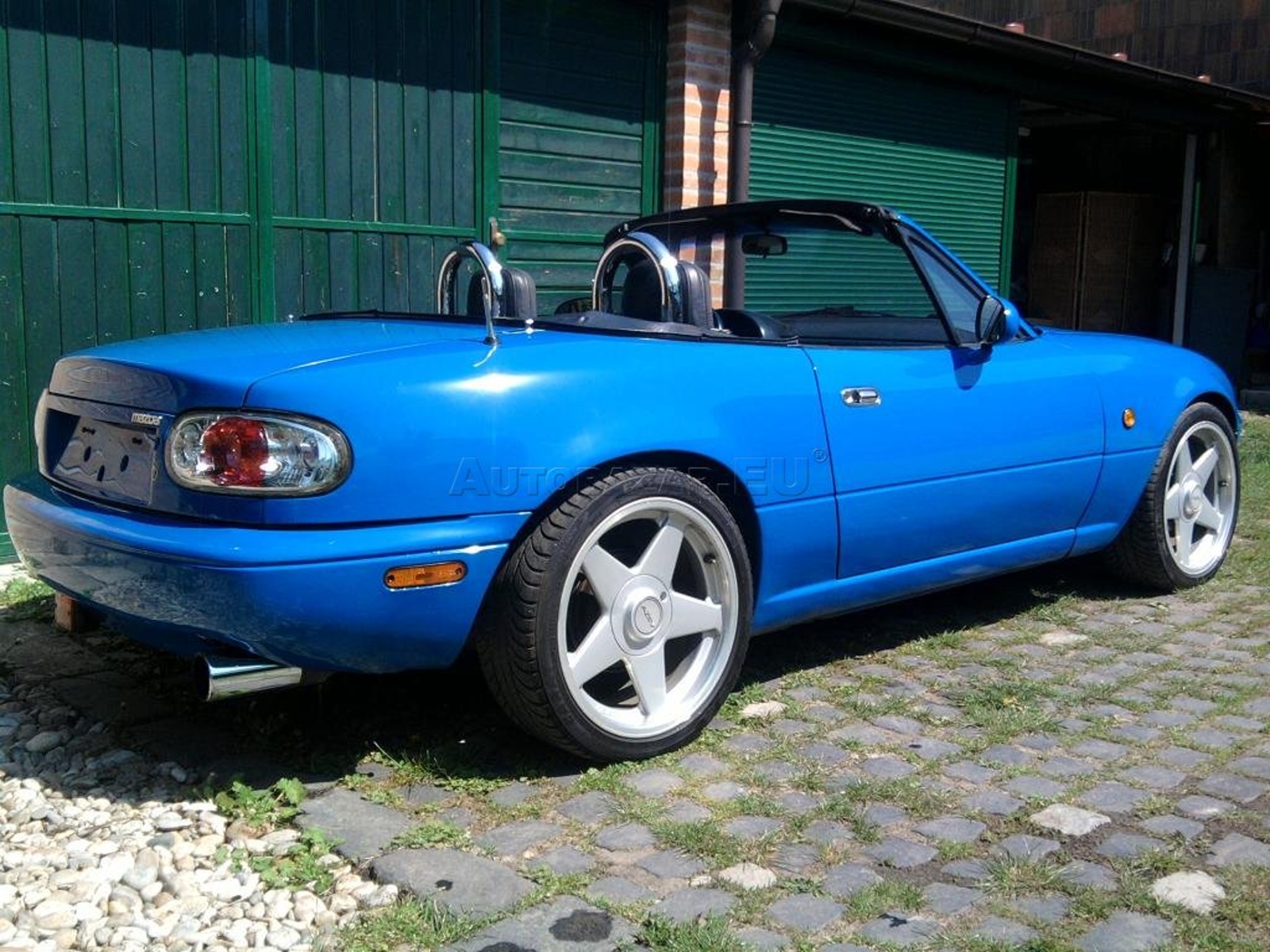

Příspěvekod emenems8 » 01 dub 2013, 21:22
Momentálne sa krok za krokom pracuje na odstránení nedostatkov najmä po mechanickej stránke.
Uznávam, že kolesá AZEV v rozmere 215/45 R17 sú predsa len trošku priveľa. Aj keď celková hmotnosť 17kg spolu s pneu ma dosť prekvapila (čakal som skôr 20kg).
Od polovice leta som jazdil na ATS 195/55 R15 s hmotnosťou disk+pneu 14kg a -12kg neodpruženej hmotnosti bol značnný rozdiel.
Veľmi sa zmenili jazdné vlastnosti k lepšiemu. Auto celkovo ožilo, podstatne ubudol grip a naopak vo veľkom pribudol jav zvaný fun factor :) A o tom predsa tento malý roadster je!
Určite k tomu malou troškou prispel fakt, že pri zmene diskov z rozmeru 17" na 15" som zároveň vyhodil zopár maličkostí ako:
- (rádio, reproduktory, CD menič, lano, zdvihák, kľúč) = -7kg
- rezerva = -10kg
- zámena diskov AZEV 17" za ATS 15" = -12kg
- Podvozkový kit TA technix = -3kg

Vítám tě tu...je pěkná...kola určitě nech pokud se ti líbí...já bych jen stříkl ty světla do červena ať to nevypadá tak levně :)
