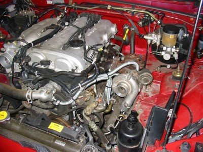

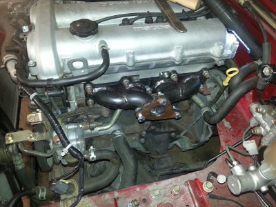

Po uprave mojej mx-5 NB BP 00 s kompresorom sme sa tentokrat pustili do kamaratovej Mx-5 BP 99 zhodou okolnosti tiez cervenej ;)
Pre zmenu vsak islo o turbo upravu. Turbo je pouzite zo Subaru imprezy model TD04, riadiaca jednotka je takisto ako v mojej miate megasquirt MS2 (plug and play standalone - uplne bez pouzitia povodnej ecu)

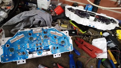

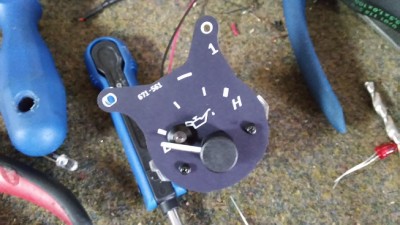

Vstrekovace su vymenene z RX-8 cervene (cca 380ccm). Sucastou prerabky bolo pouzitie cidla tlaku oleja VDO s domontovanim kontrolky tlaku oleja a upravou budicka, aby realne ukazoval tlak oleja. Tiez sme prerobili cievky na kazdu sviecku (coil on plug) z Toyoty.
Povodne malo ist o easy instalaciu bez intercoolera, ale nakoniec sme pouzili maly cooler umiestneny v dolnej casti pred chladicom.Jeho ucinnost je slusna, pri sviznej jazde v aktualnom letnom pocasi a vytacani motora do 6-7000 bola najvyssia teplota nasavaneho vzduch pred skrtiacou klapkou 40C. Na zvysenie ucinnosti chladenia su na chladici pouzite 2 ventilatory. Coolant re-route zatial potrebny nebol. V aute je este domontovany senzor teploty vyfukovych plynov EGT, s displejom vedla hodin a sirokopasmova lambda s budikom depo (pouziva senzor bosch LSU 4.9).

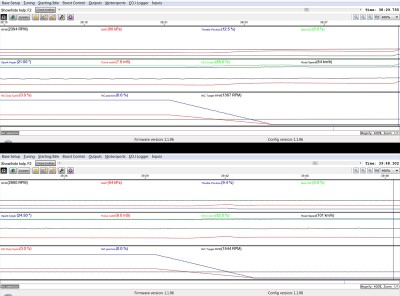

S autom sa jazdi velmi prijemne, nabeh turba je uplne odspodu a drzi az do max. otacok bez poklesu. Najvyssi tlak je 0,46 baru. V prilohe je graf z brzdy.
V prilohe je aj mapa predzapalu, ak by mal niekto zaujem mozem prilozit aj palivovu mapu alebo nastavenie IAC ventilu v closed loope a podobne.

Fúha, to vydrží 7700 ot/min. s tlakom a bez úprav vnútorností motora? Ja mám obmedzovač zbabelo nastavený na 6800 ot/min. :D
Pekne, musím dať niekedy odbrzdiť aj ja svoju... Inak tie nastavenia a mapy by ma potešili, ak niekedy budeš mať čas :) Díky.

Som cakal ci si to niekto vsimne :)) nebol nastaveny spark cut megasquirtu pred meranim :twisted: Vravel som obsluhe brzdy, ze staci do 7200... ale o par desatin sekundy to presvihol. Na forach som pozeral, ze ten motor vydrzi aj v serii dost, vela ludi ma dokonca trvalo obmedzovac nastaveny na 7400-7600.
Tusim ze japonske verzie maju seriovo tiez vyssie nastaveny obmedzovac.
A doriesil si uz aj ten IAC? Nebol problem v zapojeni podtlakov? S tymi mapami mozme spravit exchange.

Hezký....turbo bylo nový, repas?
Re: NB 99 BP turbo
Příspěvekod elektron » 23 srp 2014, 23:27
Starsie z imprezy (v pomerne dobrom stave) bez repasu.
