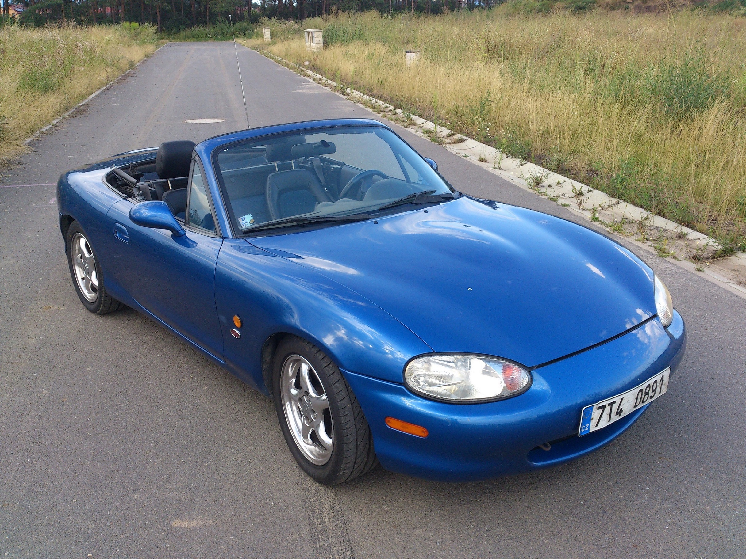

Čau lidi! Tak přišel čas, abych se zde pochlubil svojí Miatou. Vy se na oplátku nestyďte kritizovat (chválit), rád se dozvím, jak to vidí ostatní. :)
Mazdička zde není žádným nováčkem, minulým majitelem byl Vavris, který se o ní rád rozepisoval nejen zde, ale i na webu autickar.cz, takže dohledat historii bylo poměrně snadné. Sice to nebyl zrovna klidný, pomalu jezdící stařík se suchou garáží, od kterého jsem měl původně v plánu auto zakoupit, nicméně svoji oblibu rychlého a okruhového ježdění vyvažoval nadstandartní péčí, kterou Mazdu zahrnoval. Za rozumnou cenu nabídl auto s jasnou historií, pěkným nájezdem a podvozkem BC racing (který by tam stejně nakonec zamířil), jedinou drobnou vadou byl (a pořád je) lehce prohnilý zadní lem, což je drobnost a u Miaty klasika. No a Mazdice byla doma! Jo a řikám jí "Mystique". :)
Malá vsuvka: Vím, že se vedou spory o prostornosti NA vs NB, ale já se prostě do NB vejdu líp. Původně jsem chtěl NA, ale touha po 1.8, samosvoru + prostornost mě nakonec přivedla k NB. Mrkačky jsem sice oplakal, ale Anniversara to u mě vyvážila modrou barvou, na kterou jsem zkrátka úchyl.. :)
Co se týče technického stavu, nebylo do dnešního dne (za více než rok) třeba akutně řešit vůbec NIC. Všechna údržba a úpravy, které jsem dělal byly pro můj dobrý pocit a auto je nevyžadovalo, jezdilo by i bez nich. Je to poprvé, kdy se mi auto nesype pod rukama a já mám čas investovat do jeho zlepšování- jsem z toho i po roce pořád zaskočen.
Celkově jsem z Mystique hodně nadšený, je to moje první "pořádná" RWD a jízdně mě maximálně uspokojuje. Nemusím jezdit 200, abych se bavil, s tímhle autíčkem to jde i když má člověk pud sebezáchovy :)

Takhle jsem si jí přivezl.
Denně používaná, ale zachovalá.

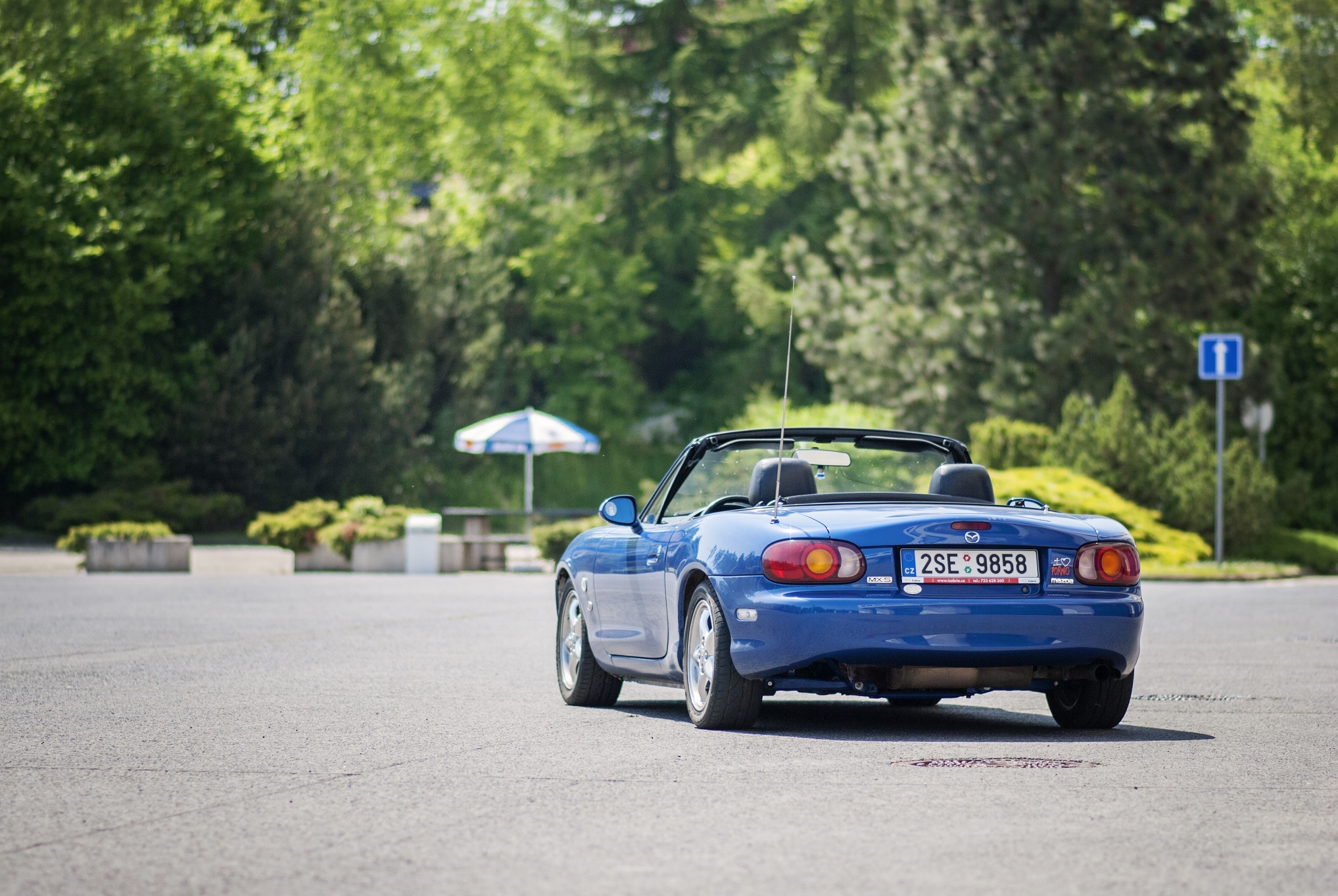

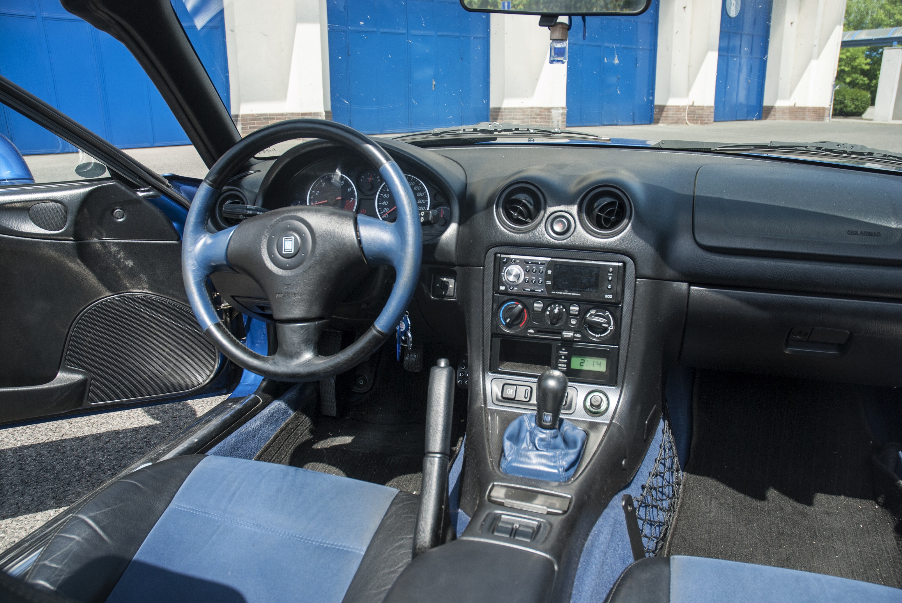

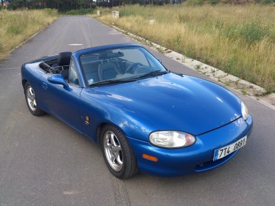

Pár současných fotek:

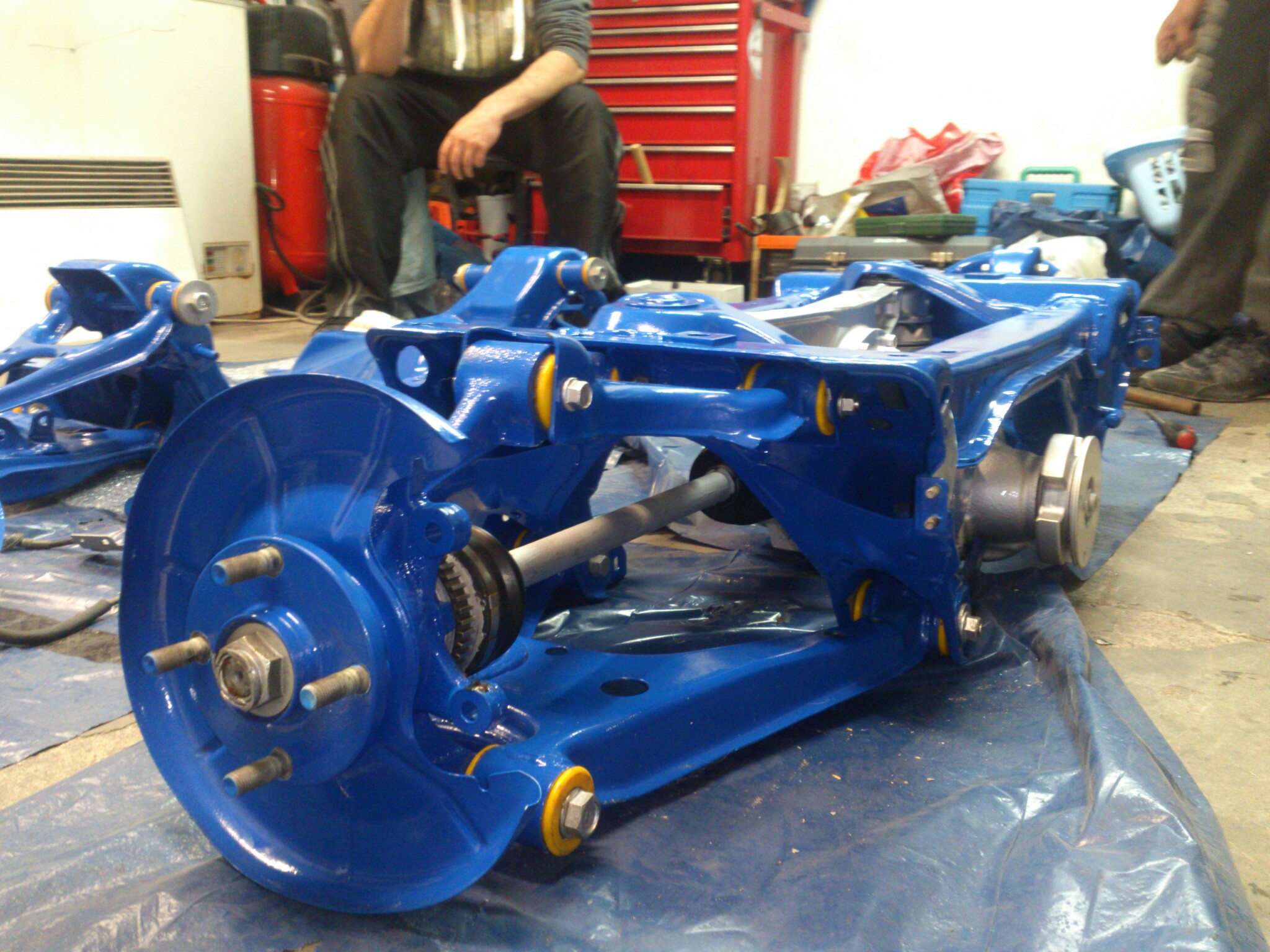

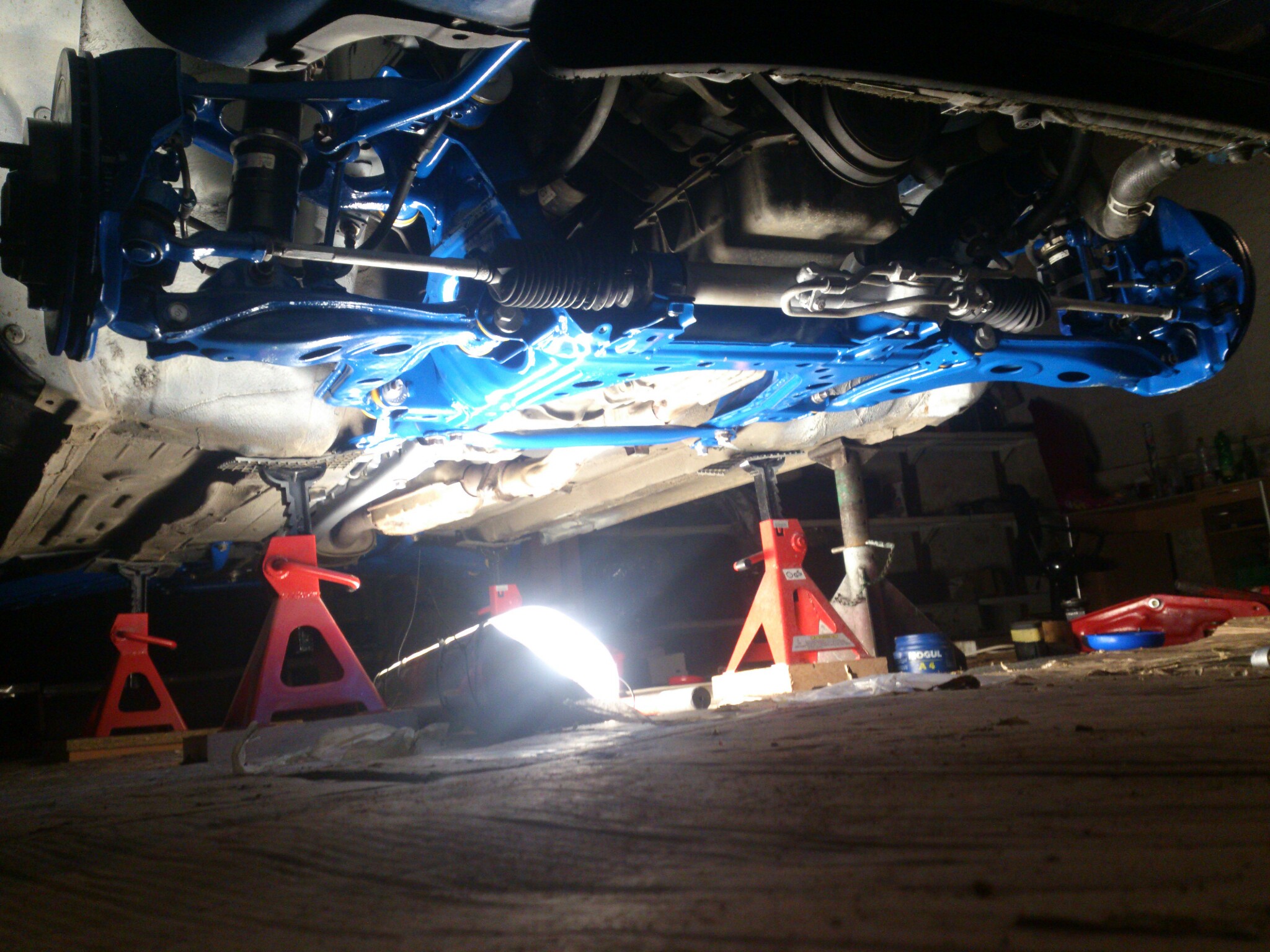

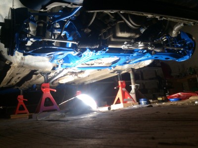

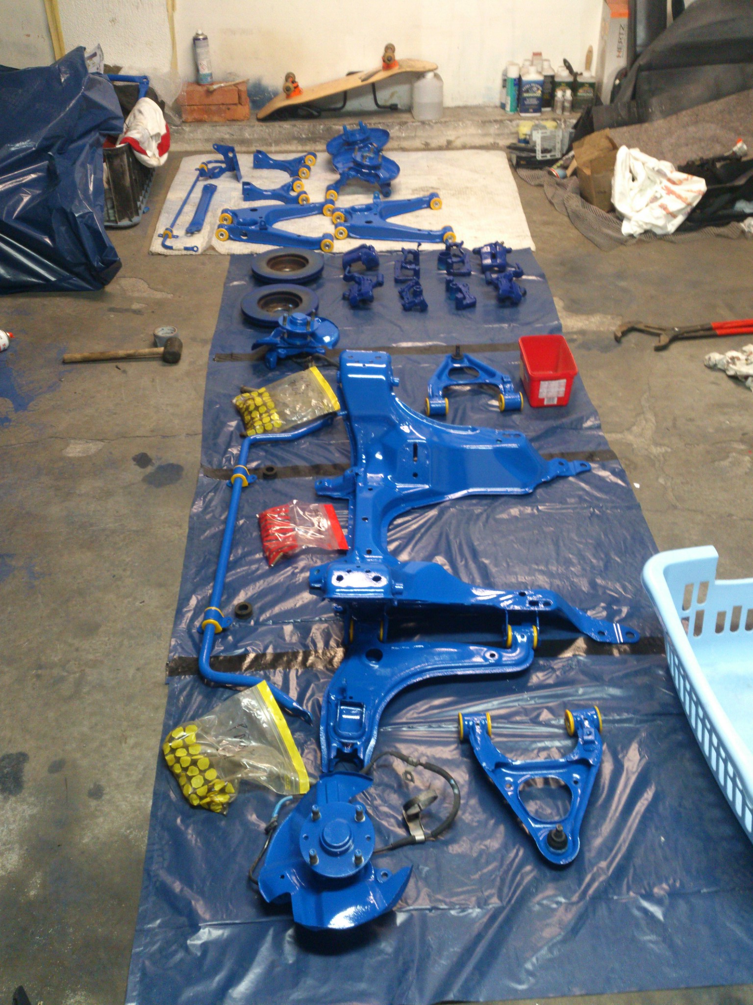

Renovace podvozku:

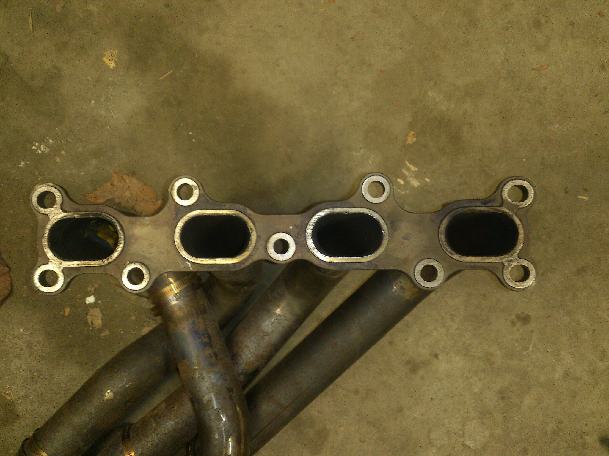

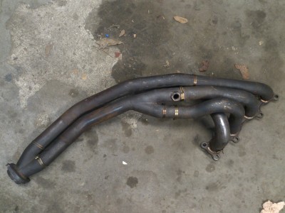

Svody. Původně na NA 1.8, ale střed výfuku se upravil, aby seděly.

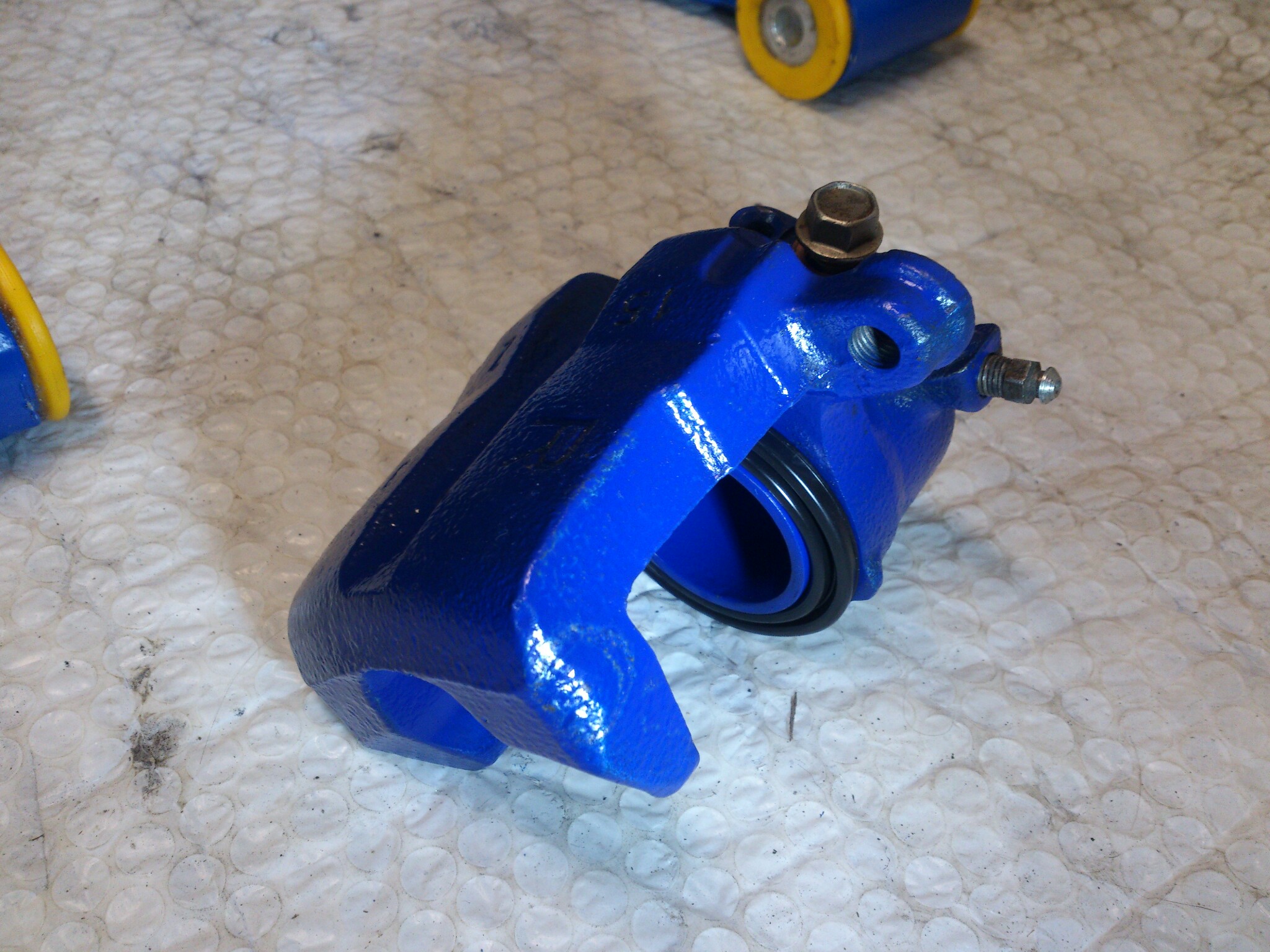

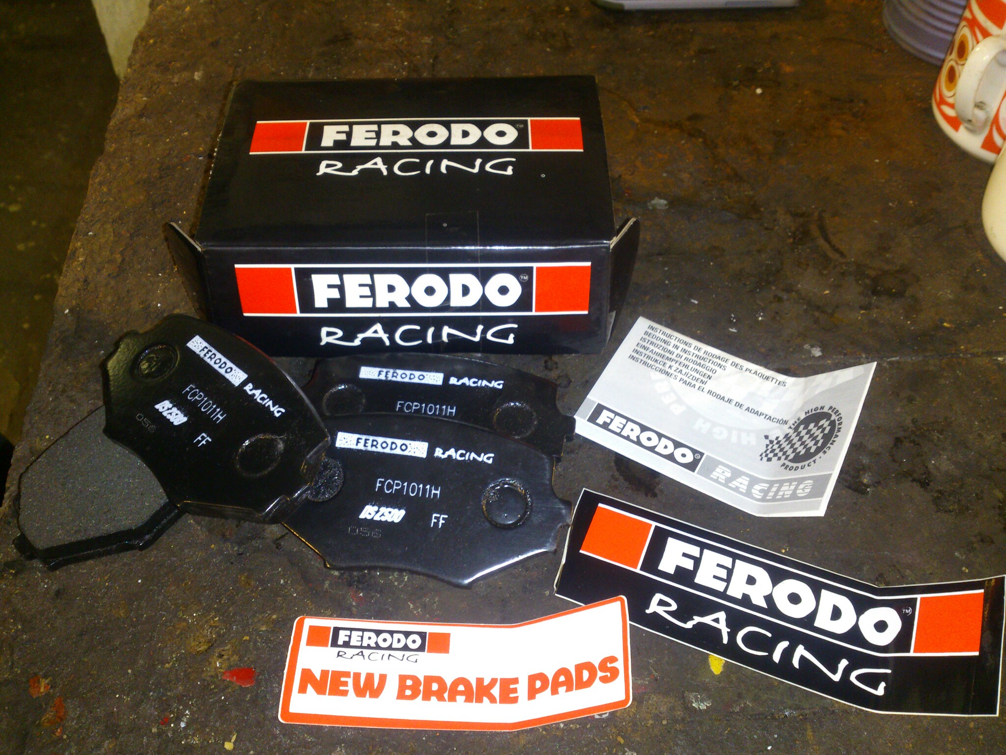

Ferodo DS2500. Drahá to záležitost, ale brzdí skvěle.

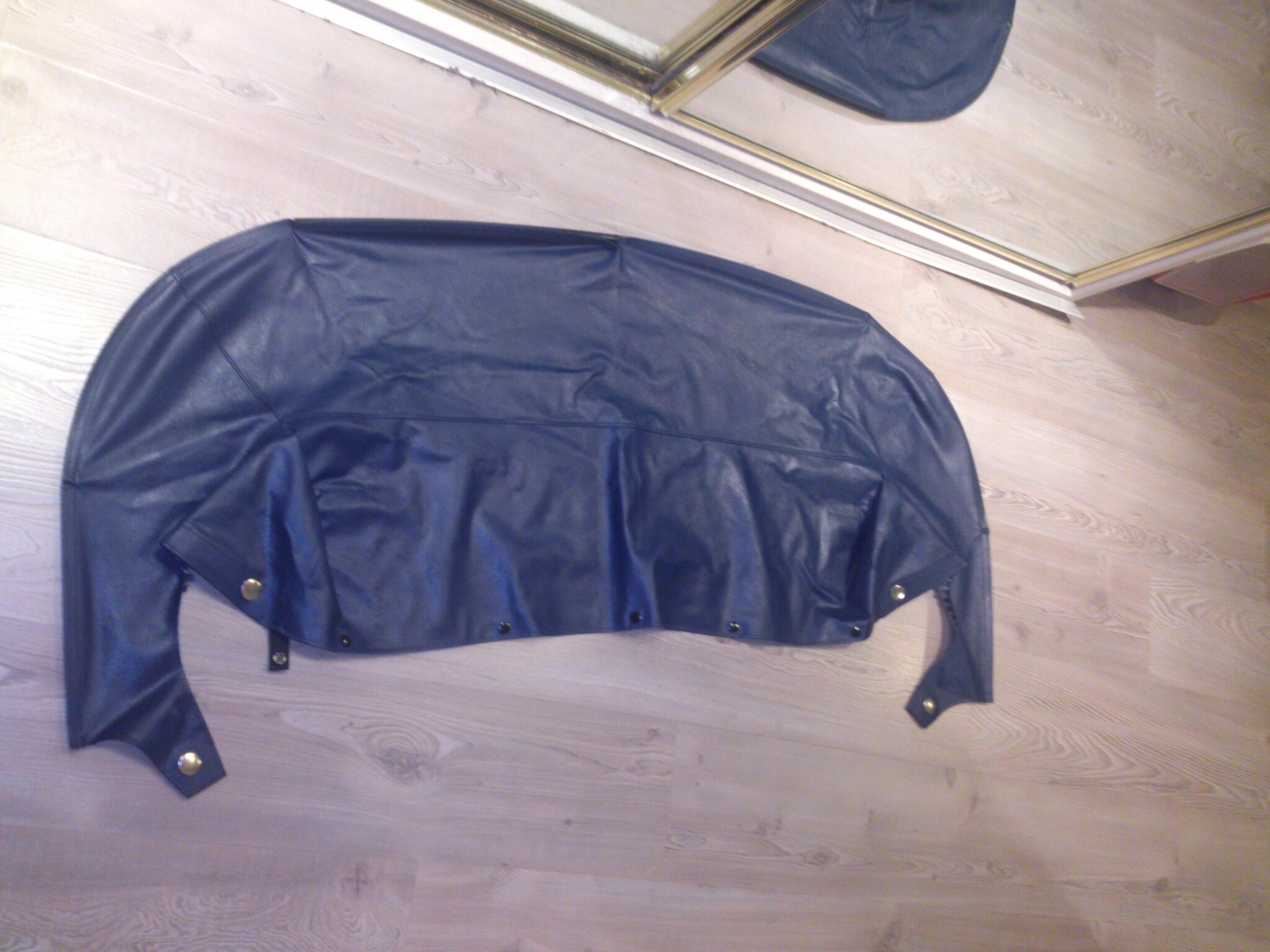

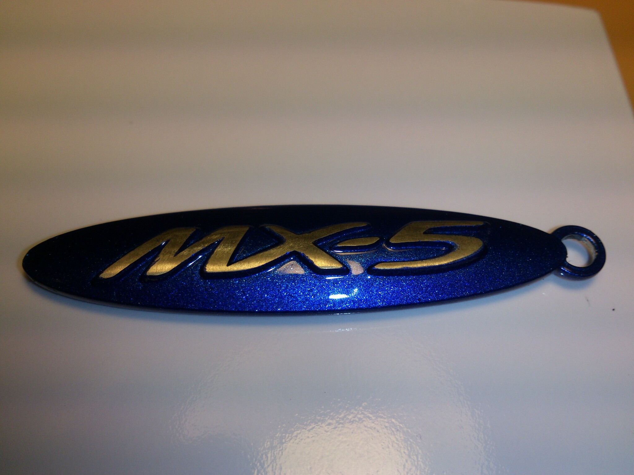

Cetky a drobnosti. Přiznám se, že na doplňky jsem trochu úchyl, snad tu nejsem sám.. :lol:

Pekna prace...taky mam v planu letos renovovat podvozek a hodit do barvy, ale asi fialova. Jakou barvu si daval?

Dík.Dával jsem PUR 2 složkovou barvu, jako základ 2 složková epoxidová základovka a co šlo, předtím žárově nazinkováno. Vyšlo to sice dráž, než by to stálo v práškové barvě, ale mělo by to vydržet věčně. :) PUR je měkčí než prášek, lze do ní rejpnout třeba šroubovákem, ale nedělá souvislou spojitou vrstvu (jako prášek) pod kterým pak může nepozorovaně kvést koroze. Jinak barvu jsem vybral píchnutím prstu do RAL vzorníku, nápravy jsou RAL 5005 a kardan/diff/polosy v nějaké stříbrné.. ;)

No ale vzpada to fakt moc pekne...z takovych uchylaren sem udelany, tak se nemuzu dockat vysledku na mojem aute.

ADix píše:No ale vzpada to fakt moc pekne...z takovych uchylaren sem udelany, tak se nemuzu dockat vysledku na mojem aute.
Úchylný je to vážně dost, zvlášť když si uvědomíš, že při sníženém autě to neni pořádně vidět ani když ležíš na zemi...a těch peněz. :) Nicméně já vim, že to tam je a to my na psychickou onanii stačí.. :lol: Fialová bude určitě vypadat skvěle! ;)
Ještě poznámka k tý PUR barvě. Další výhoda je, že se nemusí vypejkat, takže jí lze použít i na nekovové díly a tam kde by vypejkání poškodilo věci okolo. (např. horní přední rameno s neoddělitelným čepem, těhlice s ložiskem, atd)
