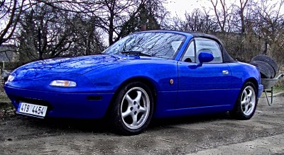

Nazdáááár, tak jsem teda nakonec usoudil, že vdechnu novou mízu starému zanedbanému autu.
Dnes jsem se plácl přes kapsu a pořídil si modrou kočku, ročník (asi) 91, protože byla poprvé přihlášená v lednu 92.
Klasicky 1,6 85kW.
Tak, a teď k autu.

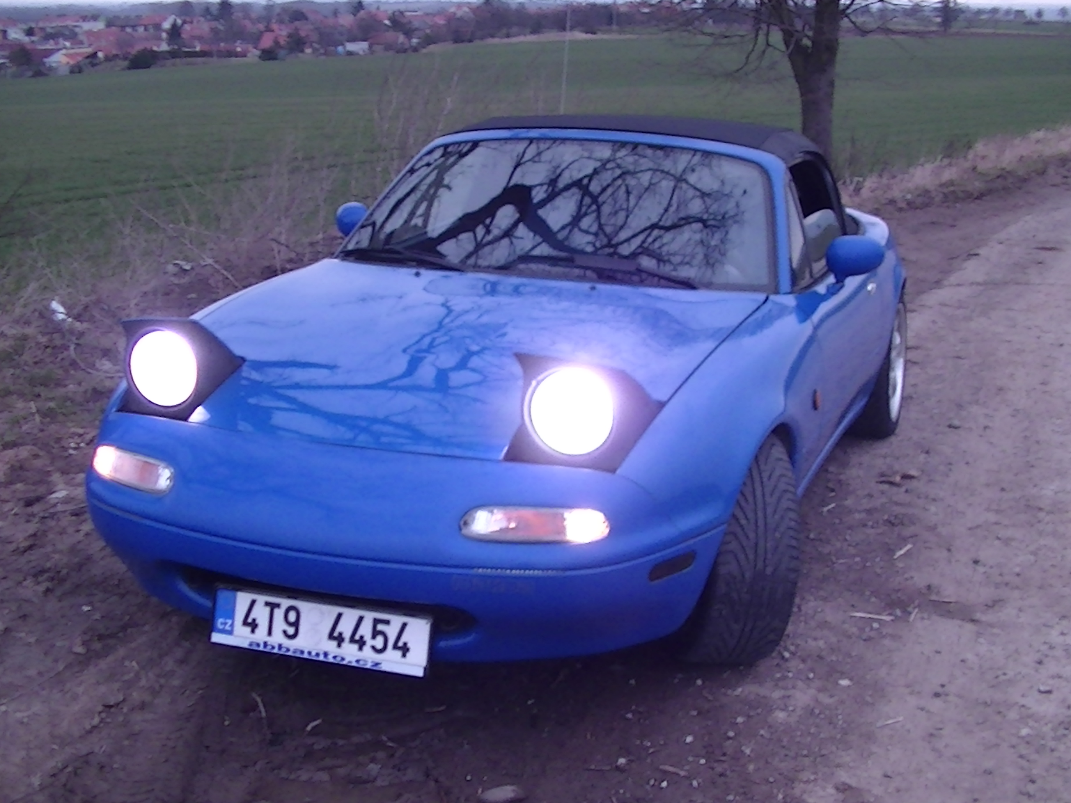

☼ Mazda je otuzená jak pouťový atrakce. Resp. 16" kola a na nich 215/40 gumy, tvrdý pružiny jak beton, takže v kolejích to tahá a na nerovnostech to bolí celý auto a moji krční páteř.
☼ Dále tu máme super tjůnink z doby kdy začal brázdit americký silnice náš hrdina-nebožtík Paul Walker a tím je LED podsvícení pod autem, aby toho nebylo málo, tak ještě navrtal nárazníky a do nich najebal milion LEDek, vpředu bílý, vzadu červený. :evil:
☼ Interiér je na mě až moc modrej, OEM sedačky potažený modrou kůží, nepořádně namodro nastříkaná středová konzole a větrolam. :evil: Volant je taky jinačí a ještě danej nakřivo, ale origo je v kufru (aspoň že tak).
►Lak je super, koroze téměř žádná, až na vytečenou brzdovku v místě pod posilovačem brzd. Bože, zabte ty lidi.

Příspěvekod Banji » 14 bře 2015, 21:24
Novinky z dnešního dne:
Auto jsem zvednul, že mrknu na ty brzdy, nějaký maso tam je, ale kotouče vypadají už dost jetý. Krapet jsem strhnul destičky, očistil a promazal třmeny, nastavil ruční brzdu a tak. Brzdí to o něco líp, no uvidím až najedu pár km.
No, auto mi zespod udělalo velkou radost, protože je tam jen pár flíčků koroze, výfuk v pohodě, siláče též a tož tak, jedinej nedostatek jsou promáčknutý podlahový nosníky a styřelý prachovky tlumičů, takže další věc do wishlistu, ale docela v poho, nevěřím že je to 24 let starý auto. :D
Vymontoval jsem neony (to vám byla anabáze s těma drátama.. :D)
Pak jsem se jal čistit odtokový kanálky, v pravým stála voda, a po prošťouchání na zem vypadly čtyři německý kokina. :D Na druhé straně byl kousnutej kus nějakýho plastu, asi obal od CD. :) Asi nějakej miatí analfabet.
Jinak v plánu zůstává spojka a olej, protože se ozývá slabý tik, tik, tik, tak pokud se to neutiší po výměně oleje, tak se na ně mrknu a pročistím je růčo-strůčo.
Ale zatím pozvolna vzhledem k rozpočtu. :)

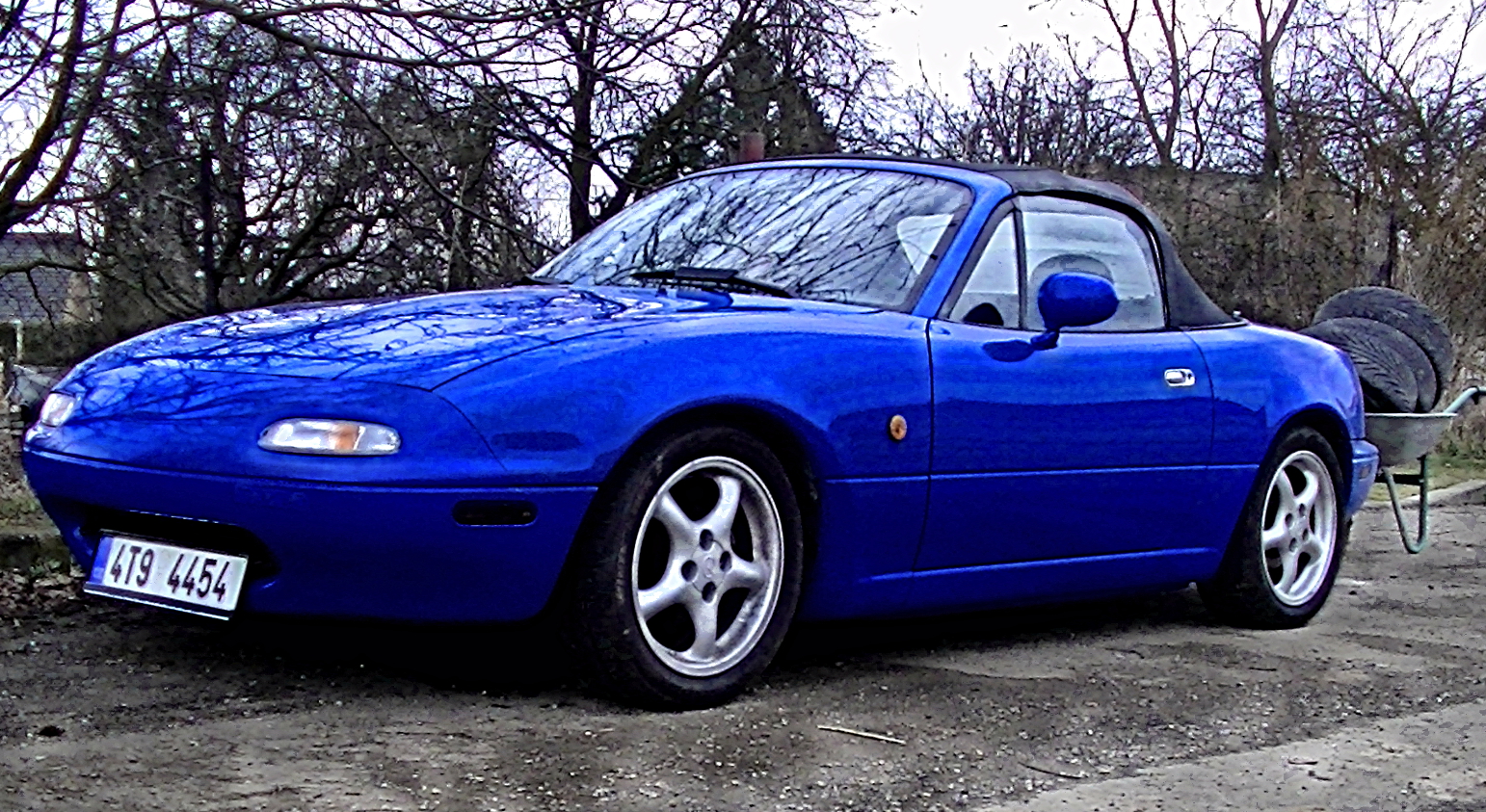

Příspěvekod Banji » 16 bře 2015, 16:19
Další novinky:
Přehodil jsem kola na NB enkei 15".
Potěšilo mě zjištění, že pružiny jsou HR, rozhodně lepší než TaTechnix. :D
Brzdy stojí za pytel, takže jsem objednal EBC GreenStuff a čekám zásilku od LordaJamese s kitem na velký brzdy a kotoučema.
Dál objednaná spojková sada, brzdovka, olej Kastról 10W40, olejovej filtr.
Momentálně v plánu rozprodat nějaký ty věci, takže kdyby někdo chtěl origo volant MOMO v pěkným stavu, kola Brock 16", modrý neony, origo Enkei kola z NB (15"), nebo origo sicny potažený modrou kůží, dál pak budou na prodej brzdový třmeny, nechť se ozve.
Sedačky klidně vyměním za origo nebo za nějaký sportovnější, ale dokud nebudou nový sicny tak starý neprodám, to stejné s kolama. Kola sháním nějaký pěkný 14" optimálně s límcem. :) To jen pro info, kdyby někdo chtěl čenžovat.
