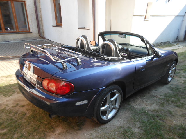

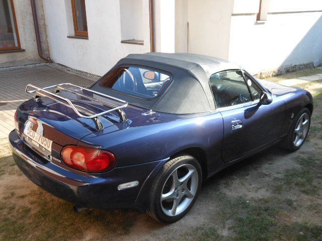

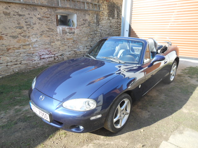

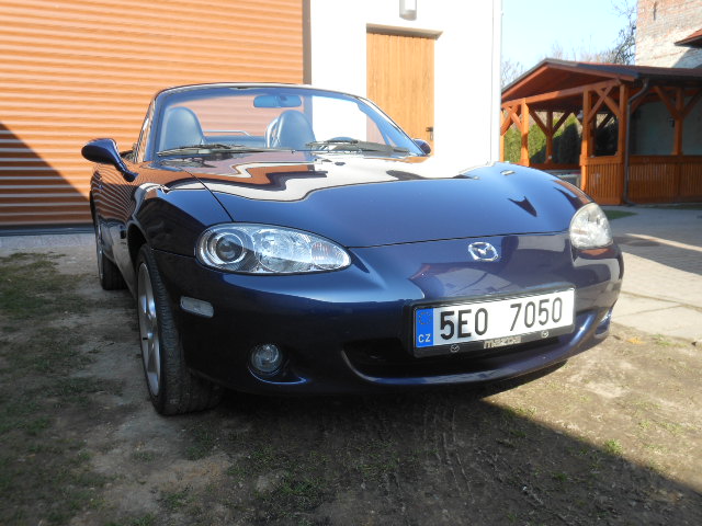

Po roce užívání už je čas představit svoji MX-5.Dovezl jsem si ji v únoru 2014 z Německa.Najeto a serviskou doloženo měla v tu chvíli krásných 71500km.Po schvalovací proceduře prošla nejnutnějším servisem,tzn.rozvody včetně vodní pumpy,komplet filtry,oleje v motoru,převodovce i difu a k tomu brzdy....nové přední i zadní kotouče plus desky.No a pak už se jen čekalo na den "D" kdy se vyjede.Od prvních kilometrů prostě paráda,za sezonu přibylo 6tis km.Na podzim se zabydlela v dílně a přišel čas na opravu...vyvaření konců prahů a předních nosníků.Při té příležitosti jsem nechal opískovat a nastříkat všechny orezlé díly....výztuhy podvozku,vzpěru plus všechny drobnosti kolem motoru.A aby nebyla ta práce zcela marná,ošetřil jsem ochranným nastřikem spodek i dutiny.K tomu dostala opět nové náplně a drobnost pro změnu vzhledu....bílé pozičky a blikny.Teď už se zas pouze čeká až se umoudří počasí a budem moct opět vyrazit.V plánu je zachování v origo stavu,další zimu přijdou na řadu nápravy a o slovo se možná přihlásí i výfuk.

Když jsem ji kupoval,věděl jsem,že mě budou čekat ty prahy,ale že budou takhle sežraný nosníky u auta který jezdilo devět let a má relativně málo km jsem vážně nečekal.Tady ale vidím,že je to problém nejspíš všech nbfl a řeší to hromada lidí.

Chci ji uvést do stavu ve kterém byla před těma deseti lety,tak doufám,že mě už nic nepřekvapí tolik jako právě ty nosníky.A to na nich na pohled nebyla ta hrůza skoro ani vidět,ales tačilo je začít poklepávat a díry přibývaly jak houby po dešti.

Ta oprava nebyla tak hrozná jak mi nejdřív připadala.Někdo zde dokonce nabízí i repaplechy nosníků,ale mě to řešení dvou na sebe bodovaných plechů přijde hrozně nešťastný a myslím,že takhle opravené to bude hnít ještě rychleji než origo z fabriky.Třeba mě tu někdo opraví,ale já jsem raději volil plech dva mm,než dva plechy po jednom.Ještě scháním orig.radio,takže pokud to čte někdo komu se doma válí,dík předem za nabídku.Je to nbfl 2003 sportive,ale předpokládám,že v rádiích snad příliš velký rozdíl co se NBček týká nebude.

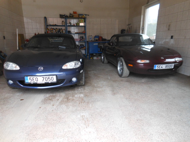

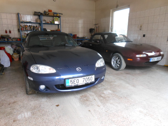

Ač jsem o to nijak neusiloval,stalo se a jak už zde pár lidí ví,před koncem roku jsem k NBčku pořídil staršího sourozence.Prostě jsem nedokázal odolat a i když jsem jel k majiteli původně kouknout na zcela jiné auto,tohle jsem prostě nemohl nekoupit.Fotky zatím jen z garáže,až bude čas a pěkné počasí,tak budou snad další i s nějakým popisem.
