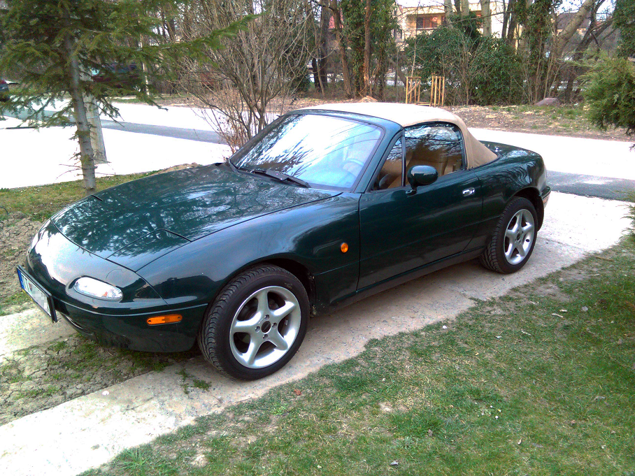

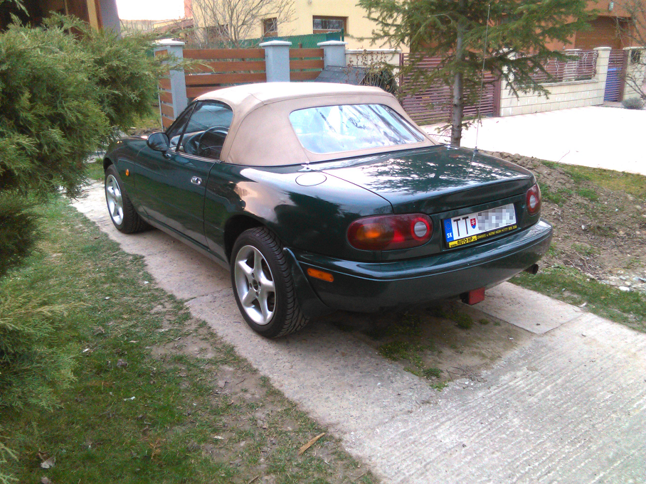

Už zopár mesiacov mi v garáži zavadzia táto zelená ropucha, tak mi napadlo že by som tu mohol semtam otravovať vo vlastnej téme.
Priviezol som si ju na začiatku roka, pri ceste tam bolo krásne "jarné" počasie, no cesta naspäť akoby sa všetci čerti ženili. Asi nemusím nikomu vysvetlovať aké to bolo ísť pár stoviek kilometrov na letných gumách a zasnežených cestách :roll: Ak som nezošedivel vtedy, už ma neprekvapí nič.
Ale sme tu, živí a zdraví.
Kára je 92ka (čiže už long nose crank naštastie :) ),takmer v stock stave, pochádza z nemecka pravdepodobne po jedinej majiteľke (aj nejaká tá serviska ktorá už smrdí starinou sa nájde :))
Čo sa týka auta, je veľmi zachovalé. Všetko funguje, interiér je takmer bezchybný, na podvozku nieje smietka hrdze - všetko pekne ošetrené.
Motor bol trošku od oleja ktorý pochádzal od tesnenia veka ventilov, ale inak všetko vyzerá bezproblémov.
Čo sa hrdze týka, tak je chytené sú prahy ala štandardné slabé miesto MX5iek. Inak po hrdzi nieje ani chýru.
Ale samozrejme nemôže to byť až také jednoduché, že?! :D
V nemecku bývalá majiteľka asi niekoho trochu nahnevala, nakoľko auto niekto poznačil s kľúčom na laku na väčšine panelov :roll:. Uvidím či sa s tým bude dať niečo robiť, ale psychicky sa už chystám na celolak.
A taktiež sa niekto snažil dostať do auta cez plátenú strechu v ktorej si s nožíkom spravil otvor. Je to síce pekne zašité, ale výmena plátna je v pláne.
A plány? Určite pôjdem inou cestou ako väčšina ľudí tuna (aspoň to budeme mať pestré na zrazoch :) ) - žiadne úpravy, plánujem ísť do stock stavu.
Prikladám dáke rýchle výcvaky, lepšie fotky budú až bude všetko podľa mojich predstáv.
Pokračovanie už čoskoro :)

Moc peknej kousek :shock: :!:
Kolik ma nabehano, jestli to neni tajne ? 8-)

Nabehaných má niečo cez 160tisíc
Bude s ňou ešte dosť práce kým ju dostanem do podoby akú si v hlave predstavujem, ale našťastie to vyzerá iba na kozmetiku :)

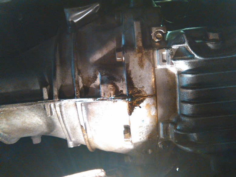

Veľký servis zanami - rozvody, vodná pumpa, sviečky, motorový olej, filtre, vačkové semeringy, semering na kluke, tesnenie pod vekom ventilov...
Ešte ma čaká CAS tesnenie a olej v prevodovke a difáku, ale tuna ma zabrzdil menší problém kde by som potreboval radu skúsenejších.
Na spodku prevodovky sa totiž objavili kvapky oleja. Kamarát si je takmer istý že ich deň predtým utieral, čiže sa to zrejme nahromadilo znovu. Vie niekto odkiaľ by to mohlo unikať?

je to práve od toho CAS....veľmi jednoduchá výmena , zaberie ti tak 5 minut...avšak zakresli si polohu voči motoru :D(proste rovná čiara fixkou) povolíš jeden šrób vytiahneš CAS, rozrežeš povodné tesnenie nožom, dáš nové a dáš spať... trochu sa popasuješ s triafaním spať na vačku ak si to dobre nenaznačiš (čital som o ludoch čo to triafali pol hodinu, mne to zabralo asi 5minut)
pekny navod tu :
http://rallyways.com/specialty/cas-o-ri ... -oil-leak/

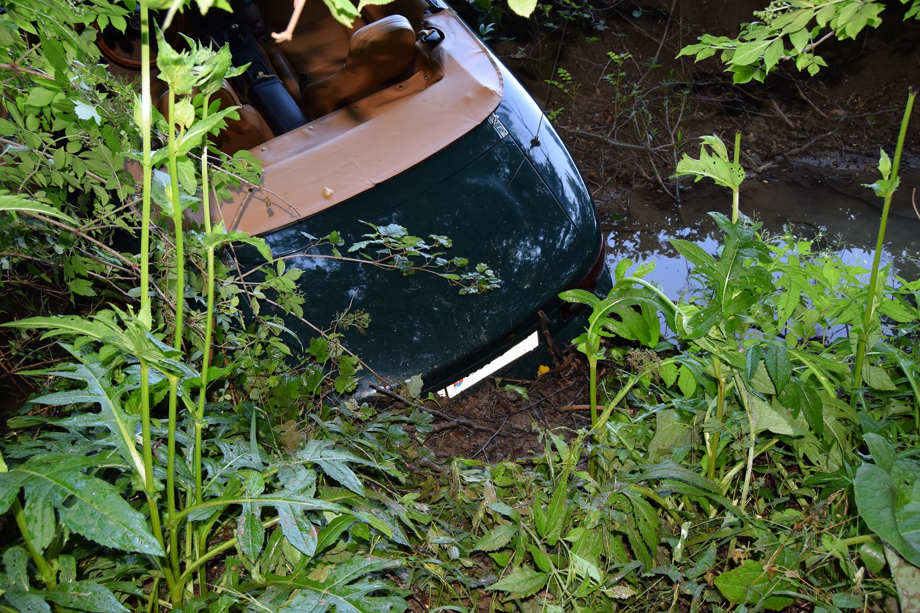

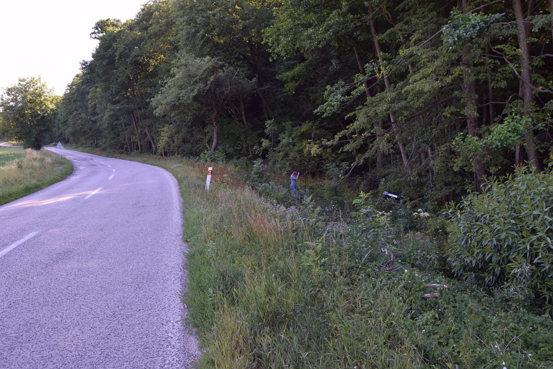

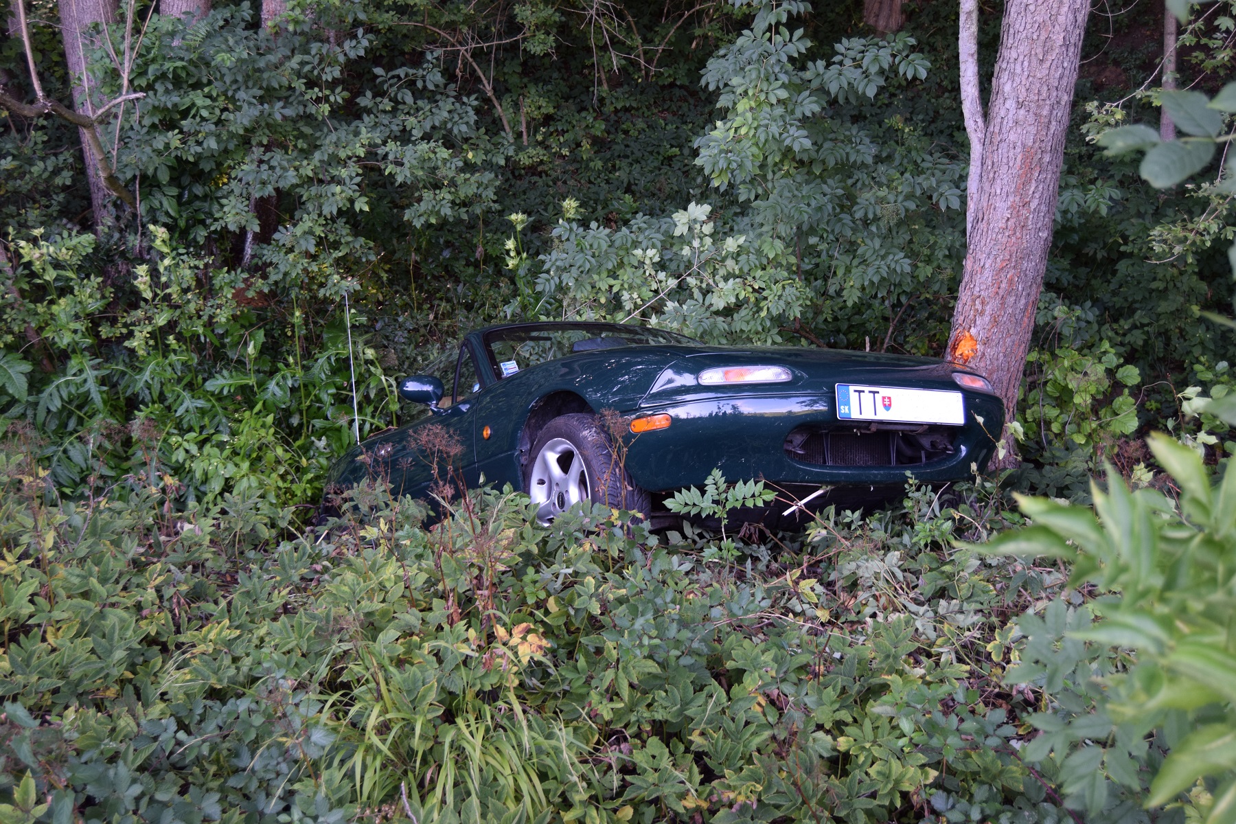

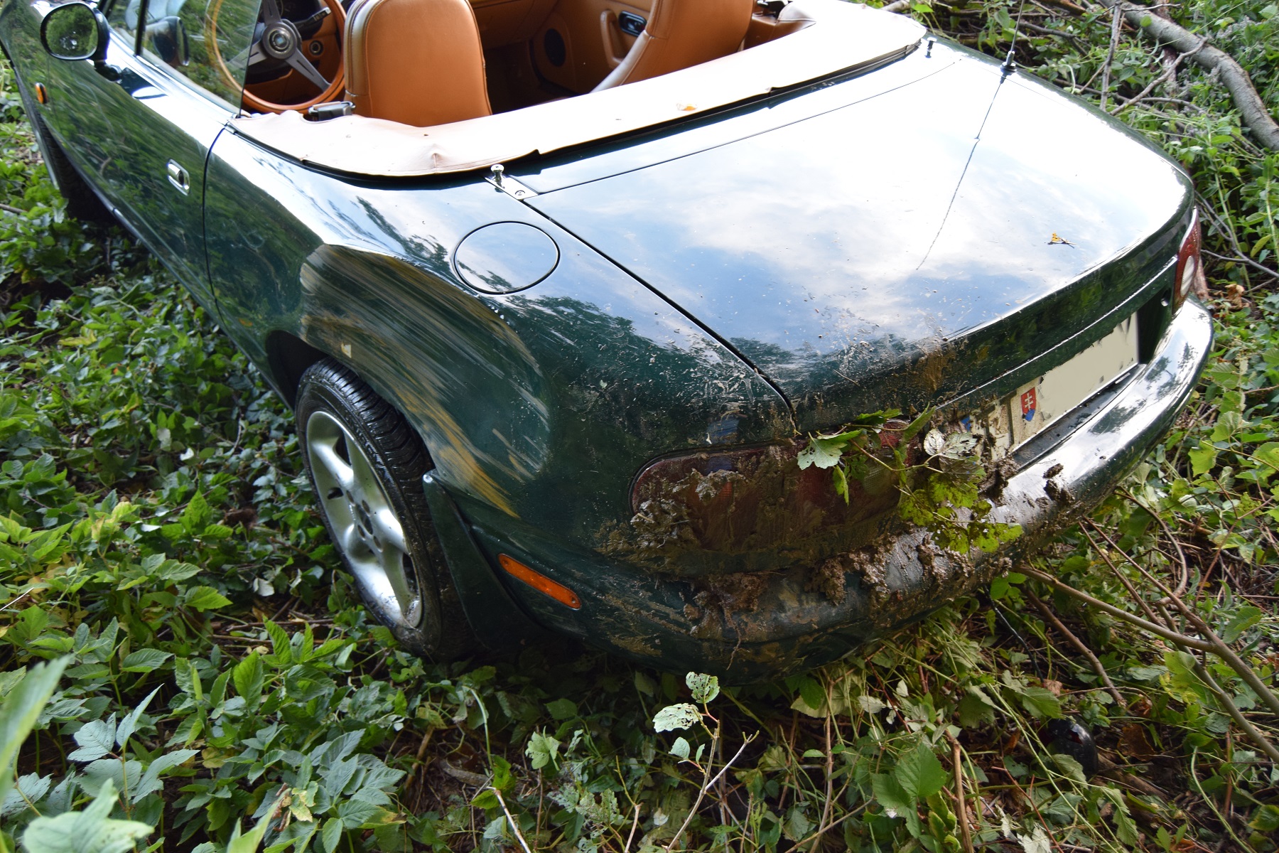

Ale teraz k veci. Chcel by som na všetkých apelovať aby ste to na našich rozbitých cestách neprehánali, a radšej šli na okruh. Ja som sa o tom presvedčil na vlastnej koži, kedy mi nerovnosť na okraji vozovky (pred apexom zákruty) rozhodila riadenie, dostal som sa do protismeru kde som predným lavým kolesom vbehol do trávy, nasledoval šmyk ktorý som síce chytil ale vďaka privysokej rýchlosti auto pokračovalo nekontrolovaným spôsobom na "spiatočku" do lesa. Ja a aj auto sme mali veľké štastie, netrafili sme napriamo žiadny strom, a "zaparkovali" sme to priamo do močiara/bahna ktorý vlastne auto zachránil. Nakoniec sú škody na aute vzhľadom na vážnosť karambolu doslova smiešne. Rozbitá hmlovka, prasknutý plast pod ŠPZ, a prevalený blatník (škoda toho stromu).
Odteraz ak dostanem chuť na adrenalín, idem smer okruh :)

Posíláme pozdravy z lesa... :D
Jinak teda doufám, že tobě se nestalo nic, ale to by ses asi pochlubil... :)

to sa vyklepe :) ale schoval si ju do toho lesa pekne aby ju vidiet nebolo a nebola hanba :))
