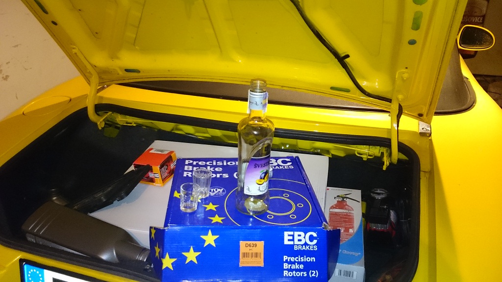

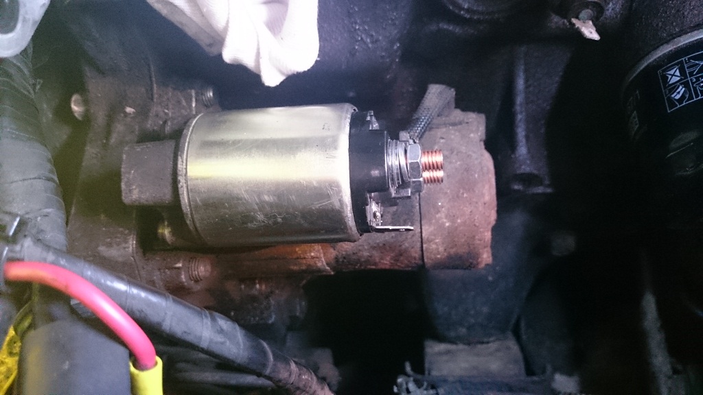

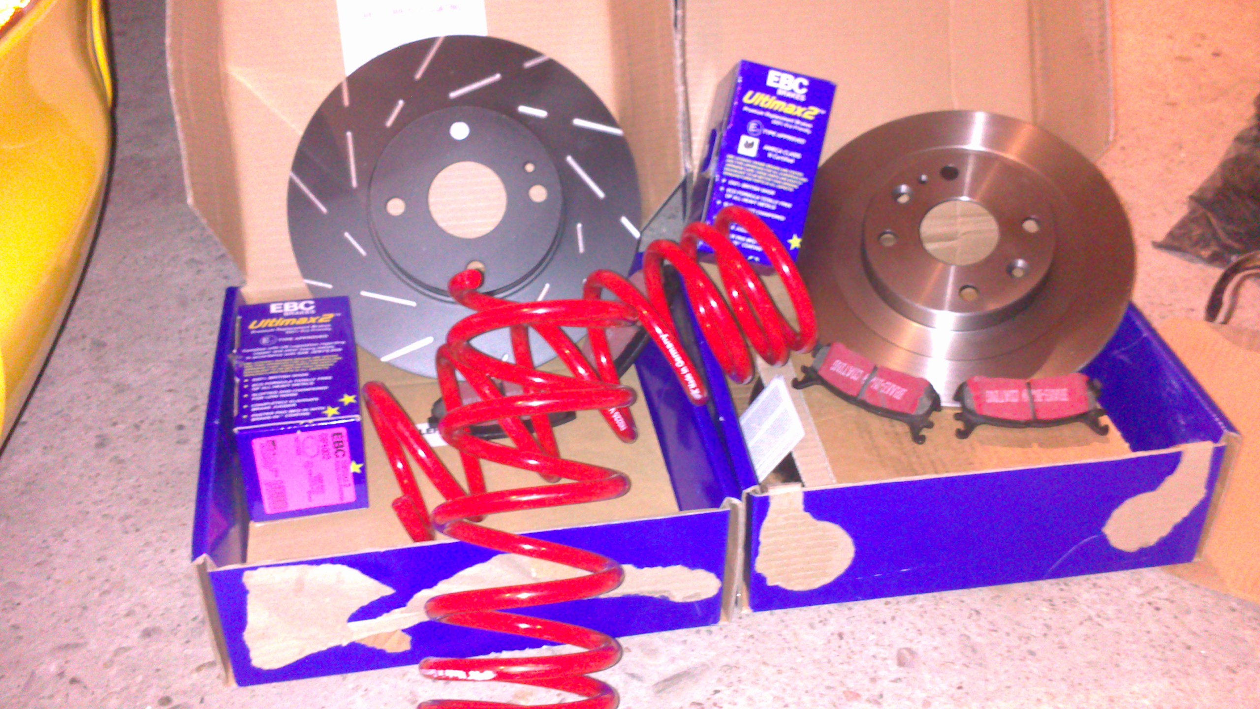

od nákupu brzd jsem ničím nepřispěl, takže bych měl přidat fotky "před a po" a z průběhu montáže, pak byl chvilku klid a párkrát jsem se byl sklouznout na sněhu aby mi následně mohla do věčných lovišť odejít cívka na startéru (no vlastně jsem z ní tak trochu ulomil kontakt)

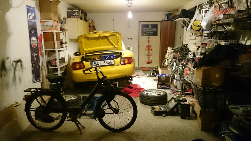

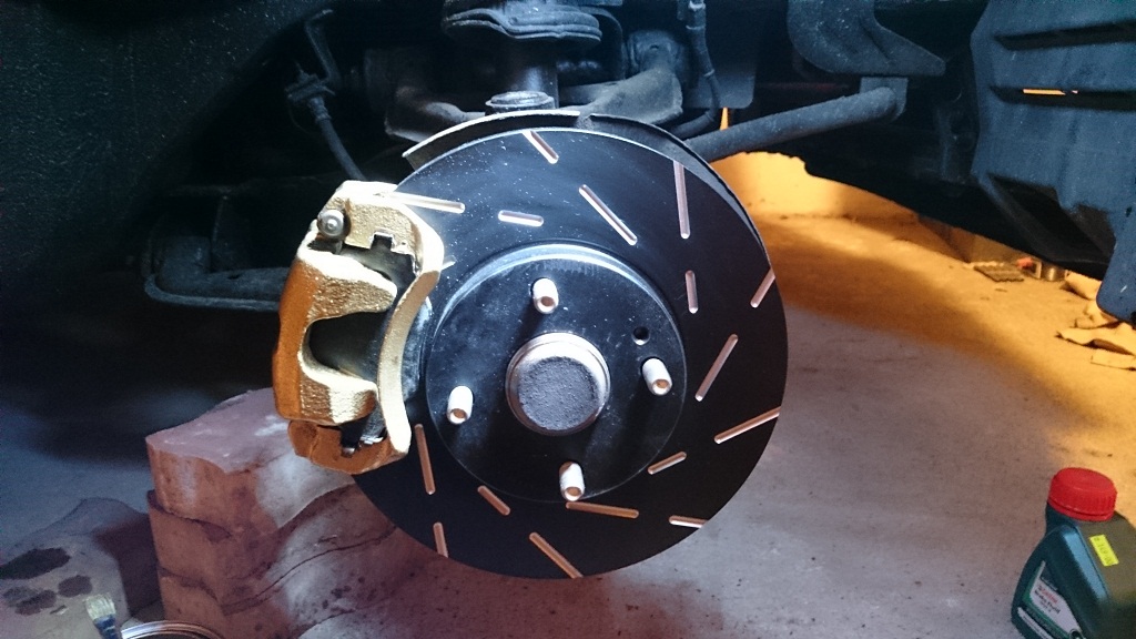

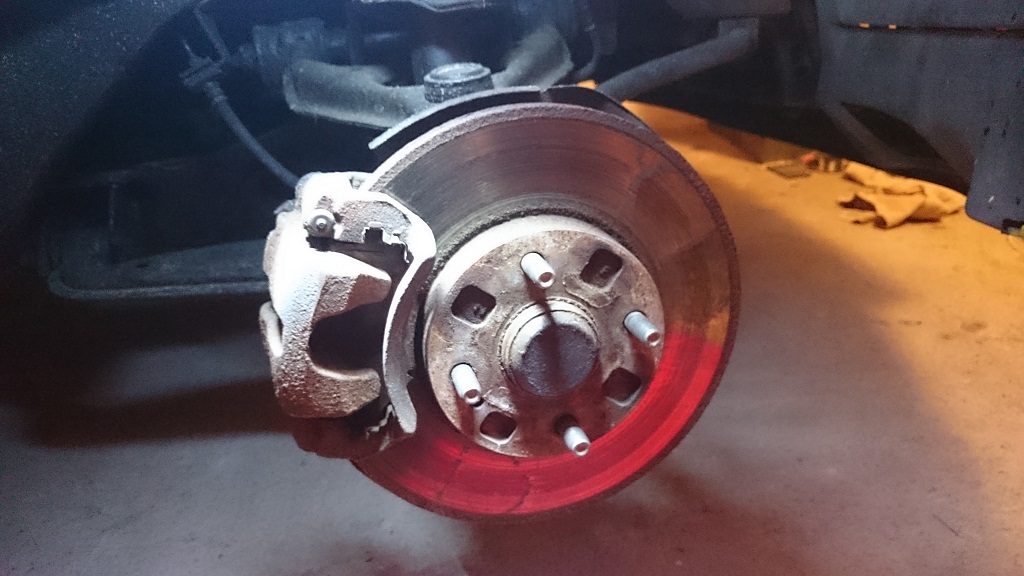

začneme těmi brzdami, sada od EBC vyšla na nějakých 6800,- + jsem všechny třmeny opatřil ochranou vrstvou Alkytonu (v průběhu montáže jsem do sebe lil ochranou vrstvu alkoholu - montáž trvala delší dobu, to se vždycky někdo stavil na cígo a už se nedělalo :D ) ještě potřebuju seřídit zadní brzdy a bude to OK.
fotka před
fotka z průběhu 1
fotka z průběhu 2
fotka po

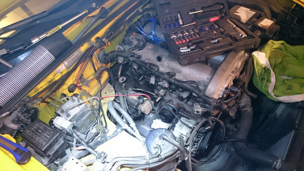

chvíle ježdění, semtam zazlobilo čidlo vačky (už bych ho mohl taky konečně objednat) ale přidal se i nemocný startér, většinou stačilo poštelovat drátky u cívky a auto naskočilo, jenomže jsem je šteloval tak dlouho, dokud jsem je neodšteloval od těla cívky, takže celá (pohledová) levá strana motoru dolů

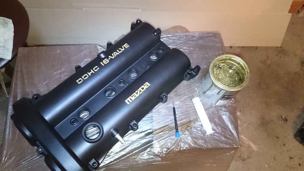

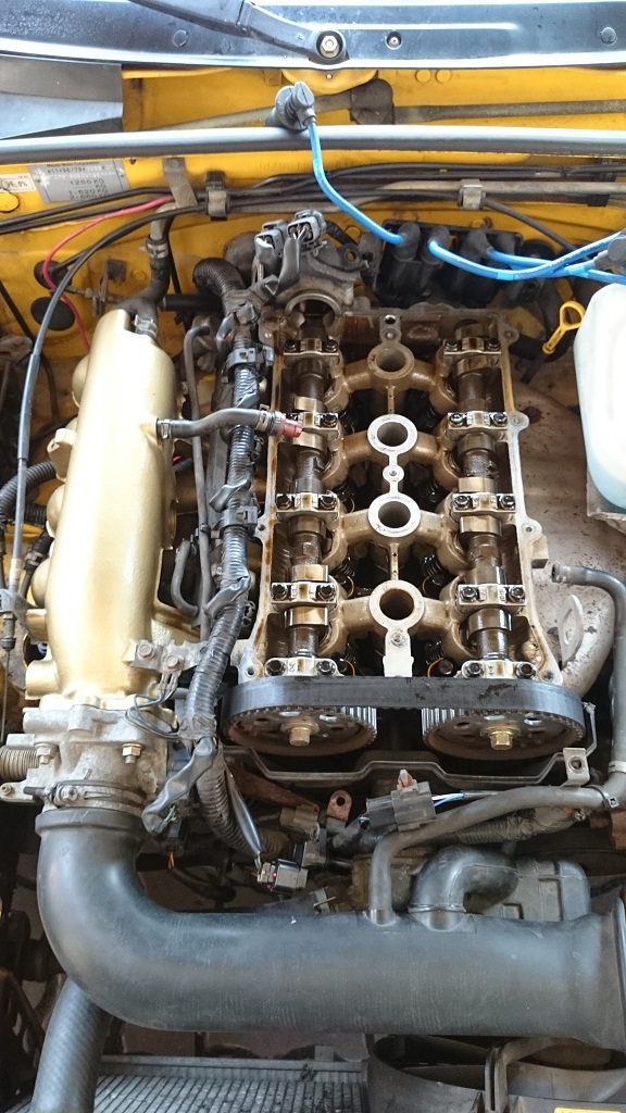

a když už to teda bylo všechno dole, tak jsem hodil vstřiky do ultrazvuku, pořádně vyčistil sací parohy a klapku (štětka na čištění lahví je nedocenitelným pomocníkem při takové práci a samozřejmě dobrý čistič), nahodil tomu novou fazonu a teď už mi chybí jen nahodit ventildekl a prozatím hotovo
potvora
motor se me zdá v dobré kondici, nebyl nikde potečený a vnitřek je dle mého krásný

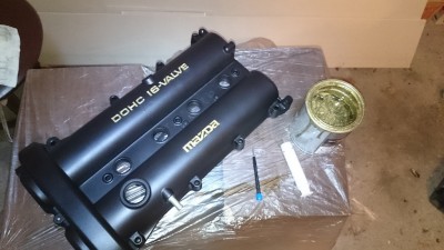

včera jsem ještě dodělával barvičky na víku
je tam jedna stečenina, ale to se ztratí... ještě se zeptám, má někdo zkušenosti s http://www.vif.cz/produkty/aditiva-do-b ... tiv-1.html ? slyšel jsem na to dobré ohlasy, prej to úžasně vyčistí celý motor, ale radši se zeptám i tady

Příspěvekod hroche » 26 úno 2016, 13:03
piwel píše:včera jsem ještě dodělával barvičky na víku
začal jsem ho používat před zimou zatím jsem vyjel 2-3nádrže tak na nějaké soudy je brzo
Re: PIWEL - California NB 1.6
Příspěvekod Andre_fux » 26 úno 2016, 13:21
vif používám co mazdu mám ;) O něco málo se snížila spotřeba. Auto jede tak jak je ;)
