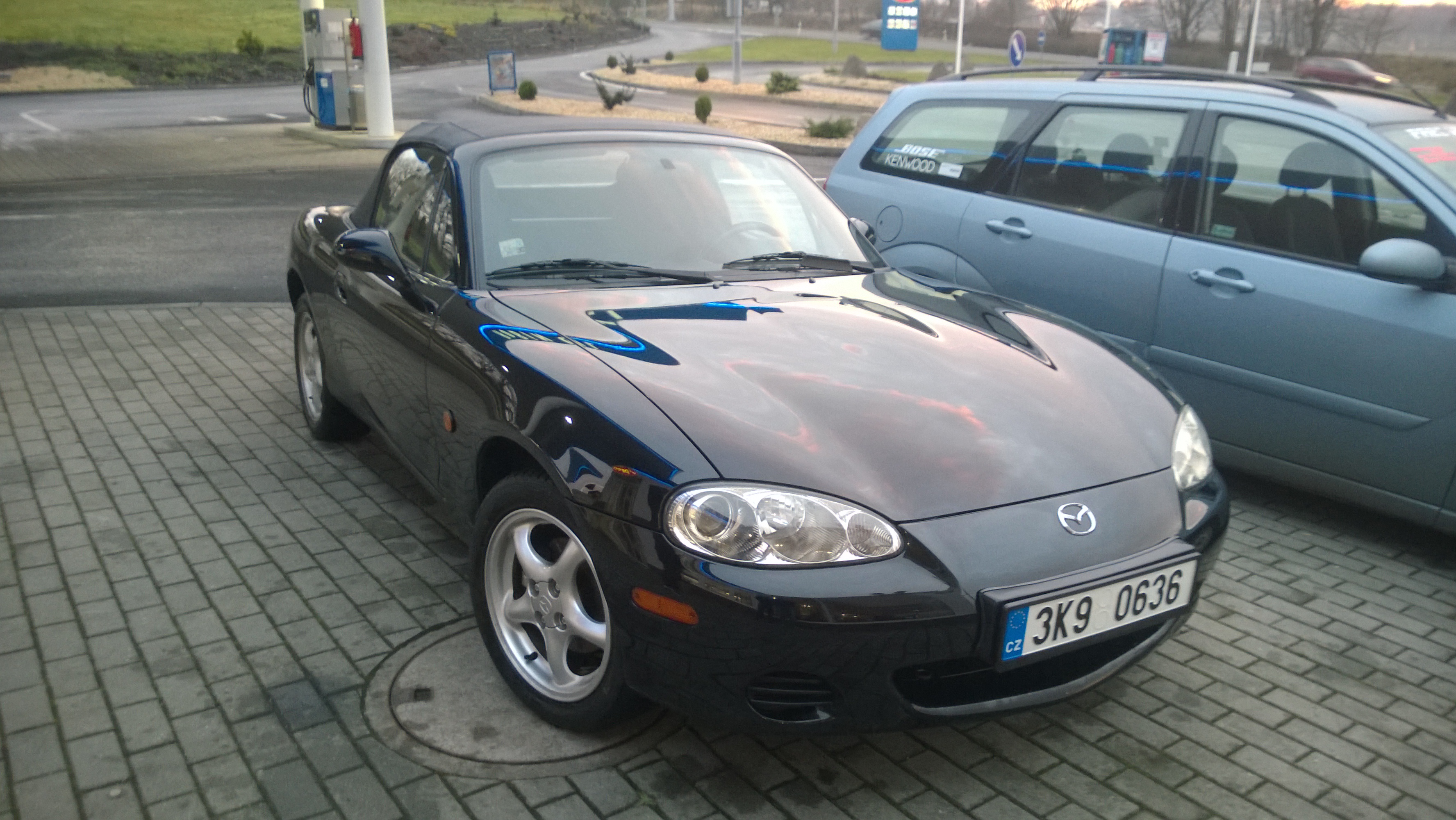

Objevila se černá NBFL 1.6, nájezd 180k, podle fotek v dobrém stavu, kompletní servisní historie, žádná rez, akorát prošoupaná sedačka u řidiče a střecha už taky zažila lepší časy. A bez samosvoru. V bazaru 460km daleko. Ale s cenovkou 1500 eur. Přišlo mi, že to musí být nějaký ojeb, ale stejně jsem hned v pátek ráno dokopal kamaráda ať tam zavolá, německy neumím ani slovo. Pán působil seriozně, a že ji klidně podrží do sobotního rána, jen ať mu pošlu mail se svým jménem a adresou. Tak ok, že to risknu. Kolečko se opakovalo, půjčit plaťák, hurá na západ a v sobotu ráno vyrazit. Měl jsem takovou radost, že jsem to na tradičním pátečním pivku trochu přepískl a v sobotu jsem byl rád, že jsem vůbec vstal. Naštěstí řídil táta. :)
Dojeli jsme na místo a nemohl jsem uvěřit vlastním očím, když jsem ji tam viděl. :) Stála tam, v mrňavém autobazaru v horském městečku a čekala na mně. :) Hned jsme ji s kamarádem celou prohlédli a děda šel domluvit zkušební jízdu. Jel jsem s nějakým technikem, co uměl anglicky dvě slova, o dvě víc než já německy, takže domluva úplně úžasná a doteď si nejsem jistý, kdo z té jízdy měl větší strach. :D Každopádně bylo jasno. Vysolil jsem peníze, podepsal, aspoň doufám, kupní smlouvu a jelo se domu i s mazdou.

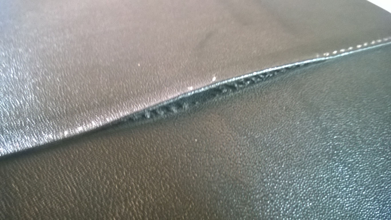

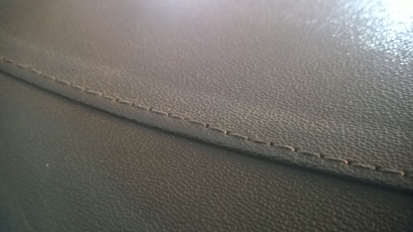

V průběhu zimy jsme s kamarádem přešili švy na střeše, nit už byla vydřená a začala se párat a došlo to do fáze, kdy se střechou dala prostrčit ruka dovnitř. :lol:

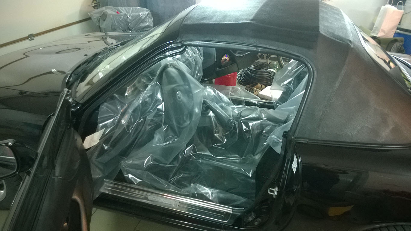

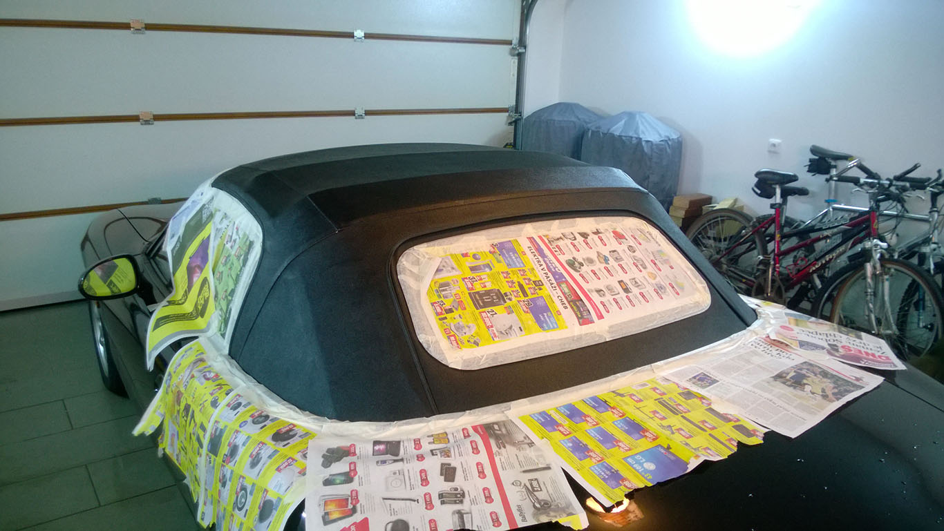

Pak už jen pořádně vydrbat a naimpregnovat. Vzal jsem na to kosmetiku od Meguiar's a úplně super. Trochu jsem se bál co to udělá s lakem, tak jsem raději provedl menší opatření. Vzal jsem ji pořádně i zevnitř, kartáčkem a nějakým čistidlem, bylo na ní dost bordelu z jízdy se střechou dole a mám pocit, že nikdy zevnitř čistěná nebyla. Já po téhle zkušenosti už ji určitě taky nikdy čistit nebudu. :D Sešteloval jsem zámky střechy, ale ještě mně čeká výměna těch plastových dorazů, jeden je uražený. Na to, že je střecha původní, tak po zákroku je již ve fajn stavu a doufám, že pár let ještě poslouží.
Abych si to vevnitř nezacákal.

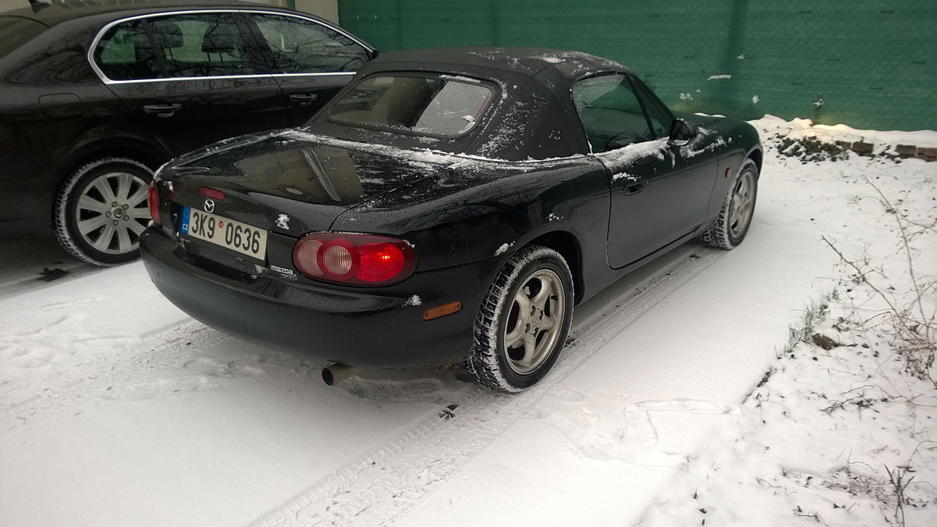

A jedna zimní na závěr
