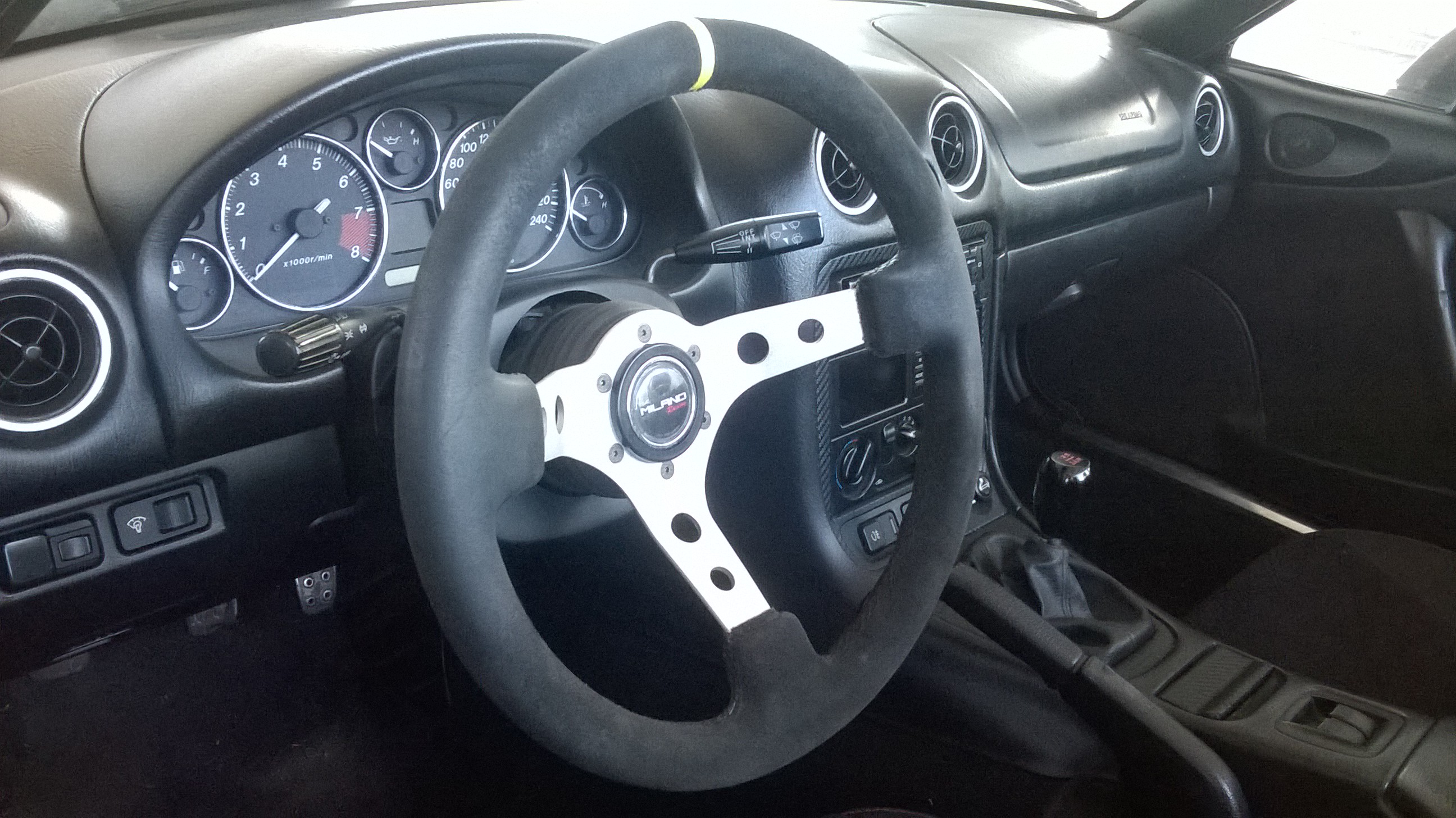

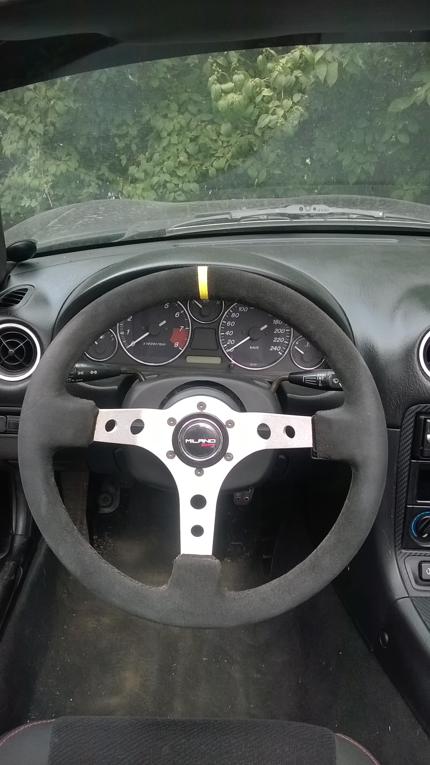

Tak tady máme další drobný progres:
volant s odsazením oproti původnímu RRS bez odsazení. Pocity báječné, doporučuju každému přiblížit volant co nejblíž, je to fakt zase o kus blíže ideální poloze. Před tím bylo odsazení 9,5 cm, teď mám cca 14,5 (origo volant jsem odměřil na 12cm). Na páčky se dá dosáhnout dobře, při větším odsazení by je už bylo potřeba trochu ohnout. Popravdě mít originální volant, tak obratem převařuju tyč řízení.
Jinak se s tím dá výrazně líp fungovat, protože nemám posilovač a mít 205 pneu s dvoucentimetrovýma podložkama bez posilovače, to jedno oko nezůstane suché, řízení je prostě party hard - při rychlém výjezdu z dálnice to opravdu celkem tuhne a na rozbité cestě to pod brzdama a řazením klidně i vyrve volant z ruky (vlastně tak trochu s rukou, protože se člověk pořád drží) :D Ale je to fakt super vazba s autem. Když už se člověk rozjede, tak to jde úplně normálně volně bez většího odporu. No a parkování naopak žádná sláva. Pokud si mám vybrat jestli s posilovačem nebo bez, tak určitě bez.
Dotaz na závěr: ten posilovač jsem nechal naplnit, ptž byla prasklá hadička a on zase vytekl někde jinde, pocity pak hrály pro to ho nemít - mám ještě připojené čerpadlo řemenem, můžu ho s klidem odpojit?
Dotaz2: zkoušel někdo někam k posilovači zapojit redukční ventil, který by standardní tlak omezoval a klesl tak účinek, ale přece jen by ještě zlehka pomáhal?

Příspěvekod TeeJay » 25 srp 2016, 12:28
Absolvoval jsem 180 km na laně bez motoru, to se bez posilovače dalo, protože byl předek lehkej. Pak mi nedávno na dvojku v otáčkách řemen k servu z nějakýho důvodu prasknul (resp. rozletěl se na kusy a namotal se do řemenice altíku...), takže jsem musel jet asi 5 km bez něj a to byl fakt zážitek, po kterým si jsem jistej, že bez posilovače jezdit opravdu nechci... asi by se na to dalo zvyknout, ale když jsem měl takhle přímý porovnání, jak moc velkej to je rozdíl - děkuji, radši knihu... :D
Odpojit ho ale nejspíš můžeš, naopak nevidím smysl v tom nevyužívat posilovač a přesto mít řemen na čerpadle.
