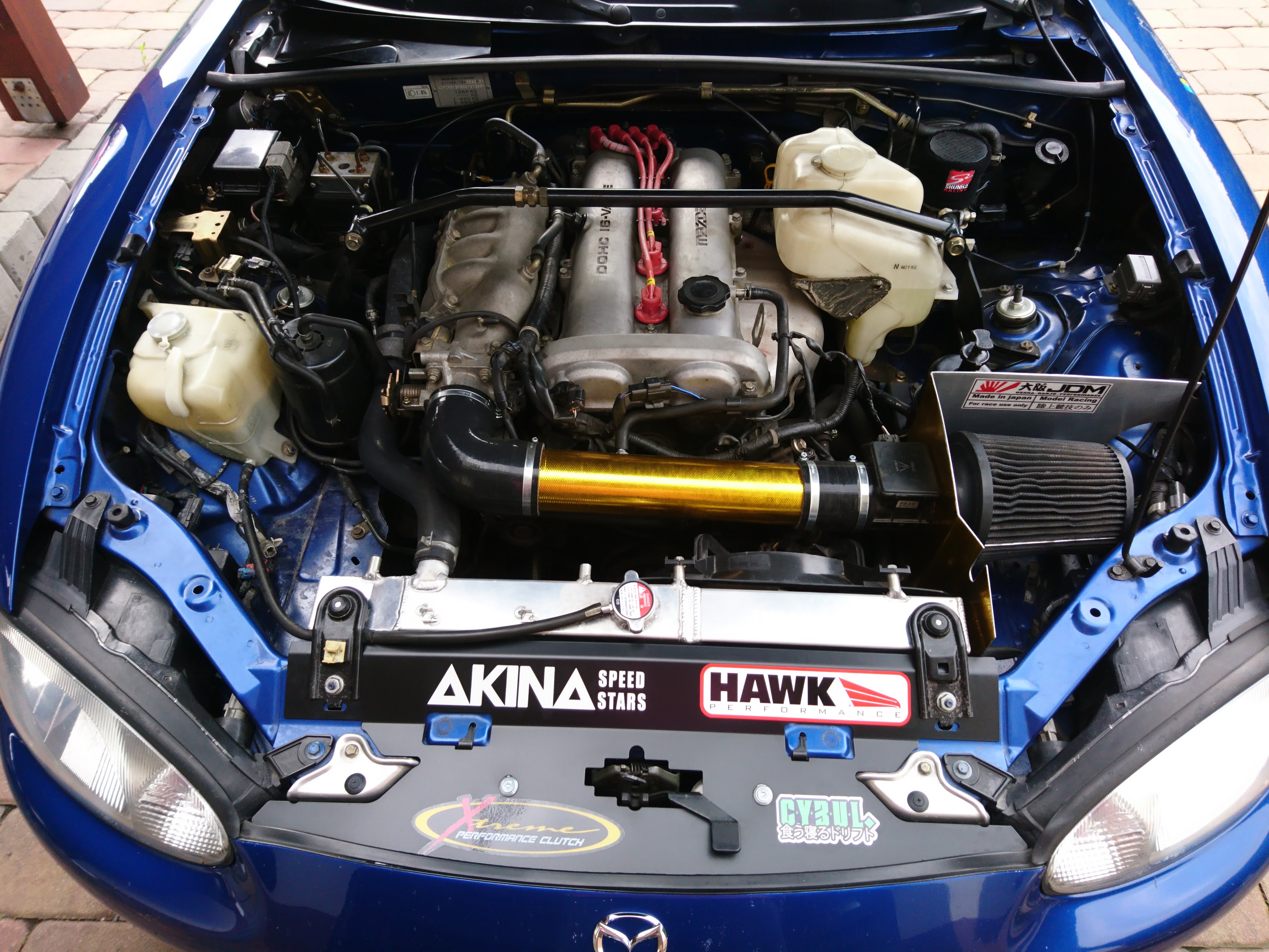

Tak to by byl základ a teď samotné úpravy. Jak už jsem zmínil, auto pohání sériová osmnáctistovka, které dýchá skrze KN typhoon kit. Ve spojení s laděným koncovým dílem výfuku od Remusu vzniká při zátěži příjemný bariton, který graduje s otáčkami. Prosvištět takový tunel na vytočený třetí rychlostí stupeň je hudbou pro (d)uši. Na druhou stranu pokud se jede klidně, tak je zvuk výfuku nenucený a příjemný, zkrátka žádné nepříjemné rezonance nebo hučení znepříjemňující delší jízdu se nedostavují. Myslím si, že sání mohlo přidat pár poníků nahoře a větší chuť se vytáčet na úkor úbytku kroutícího momentu v nízkých otáčkách. Ano výkonu by se někdy hodilo více (dá se řešit kompresorem), ale i tak se dá poměrně svižně (což se o 1.6 NB/FL říci úplně nedá) a HLAVNĚ s úsměvem od ucha k uchu. Dále je na motoru zaslepeno EGR, ať se zbytečně nezanáší sací paroží, a jsou osazeny iridiové svíčky Denso IK20. Protože s autem jezdím hlavně během sezóny a bývalý majitel lil plnou syntetiku 10W-60, tak jsem u tohoto oleje zůstal. Na 1000 Km při ostřejší jízdě si to vezme tak deci, max dvě. Chladící kapalina se rovněž neztrácí. Průměrné spotřebě devět na sto není co vytknout. Delší trasy se dají svižně projet ve 2 lidech a plném autě i pod 8 litrů a pokud jedu ostře, tak se málo kdy dostanu za hranici 10 l.
Velkou devizou MX-5 je bezesporu podvozek. Dvojitá lichoběžníková ramena na obou nápravách a excentrické šrouby ramen umožňují nastavit geometrii dle vašeho gusta. Přidejme k tomu lepší podvozek - v mém případě jednoplášťové tlumiče Bilstein B6, zkrácené pružiny od Eibachu na míru (snížený PRO KIT) a polyuretanové uložení všech ramen, a vniká tak zajímavý koktejl. Ten je podpořen tužšími stabilizátory HR na přední a zadní nápravě a stejně tak přední (10AE) a zadní rozpěrnou tyčí (COBALT). Rollbar od CYBULu se také lehce podílí na zvýšené tuhosti šasi. V budoucnu jsou v plánu ještě frame rails a tužší dorazy dveří. Celkově mám u aut rád pokud možno neutrální, lehce přetáčivé chování, kdy se dá vše modulovat plynem a korekcemi řízení - a toto vše mi má MX-5 nabízí (kompletní nastavení GEO najdete níže). O komfortním svezení na rozbitých okreskách sice nemůže být řeč, ale k tomu nebyla stejně žádná MX-5 předurčena. Ještě se mi však nestalo, že bych slyšel nějakou tupou ránu od podvozku nebo chytl nějaký větší ráz. Stačí se tedy vyhýbat testovacím polygonům a komfortu není co vytknout.
Podvozek by nefungoval bez pořádné trakce při akceleraci, průjezdech zatáčkami a brzdění. No a tady bych zatím viděl asi největší současnou slabinu, která je ovšem lehce řešitelná. Na lehkých patnáctipalcových ráfcích jsou obuty pneumatiky Toyo T1-R v rozměru 195/50. V kombinaci poměrně úzkého ráfku (6 palců) a měkké bočnice se lehce zpožďují povely z volantu a pneumatiky se stávají nejslabším článkem celého podvozku. V blízkém horizontu chci zkusit Bridgestone RE002, které by měly ve stejném rozměru poskytnout jak lepší grip, tak tužší bočnici. Brzdám nemám moc co vytknout, na brzdový pedál je sice vyžadováno vynaložit větší tlak (slabší posilovač), ale ve výsledku je to spíše výhodou. Brzdění je tak lépe modulovatelné a ABS se aktivuje až při ostrém brzdění přes nerovnosti. Pokud se namontují lepší kotouče a desky (DS2500), tak Miata brzdí na svou váhu obstojně.
Momentální konfigurace:
Motor: Stock ECU @ 14° BTDC + KN typhoon kit + Magnecor KV85 + NGK ZFR6F11 + EGR off + cold air intake (JEDETEO)
Pohon: eXtreme Clutch stage 1 (swap z 1.6) + RPC odlehčený setrvačník 1.6 + převod OEM 10AE 3.909 + LSD Torsen
Výfuk: Sériové svody, kat a střed + zadní tlumič Remus
Chlazení: chladič oleje s termostatem, TurboWorks 30mm chladič vody, SKIDNATION coolant reroute, termorad highflow 88°C termostat, případvné budíky teploty oleje a vody
Podvozek: Bilstein B6 + Eibach-Pro-Kit (snížený) 5530001 / 5530002 + SKIDANATION framerails + Powerflex silentbloky na nápravách + Stronglex 80 sHA diff + stavitelné stabilizátory HR + zadní rozpěrná tyč COBALT + 10AE rozpěry
Karoserie: CYBUL rollbar + OEM lip + Kenauto Taikan Door Bushings + homemade centrál s vysřelovací dálkou a odskokem kufru
Interiér: IL Motorsport pedály + řadička, rádio Kenwood s BT
Brzdy: Předek - Brembo Sport vrtaný 250mm + Hawk HP+ / Zadek - Brembo + HawkHP+ + Goodridge hadice + Brake stopper + MOTUL RBF 600 Racing
Kola: 10AE Enkei R15 6j + Yokohama AD08R 195/50
Oleje: Motor Valvoline VR1 5W-50, převodovka Valvoline Gear oil 75W-90, diferenciál Mobil1 LSD 75W-90
