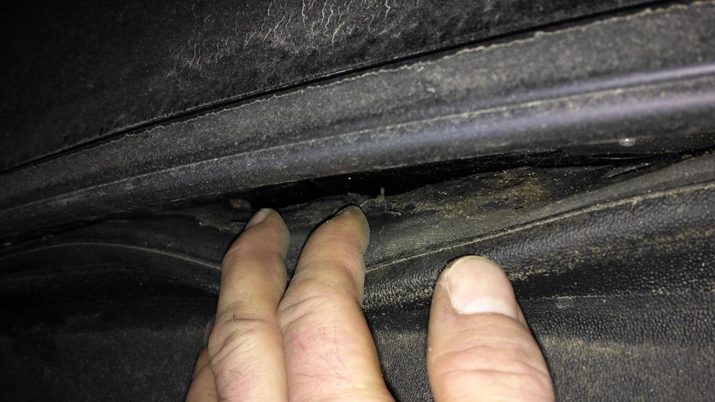

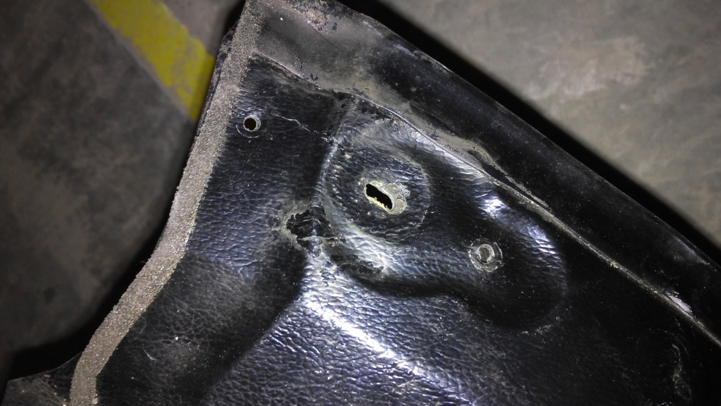

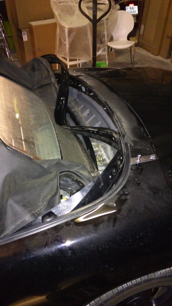

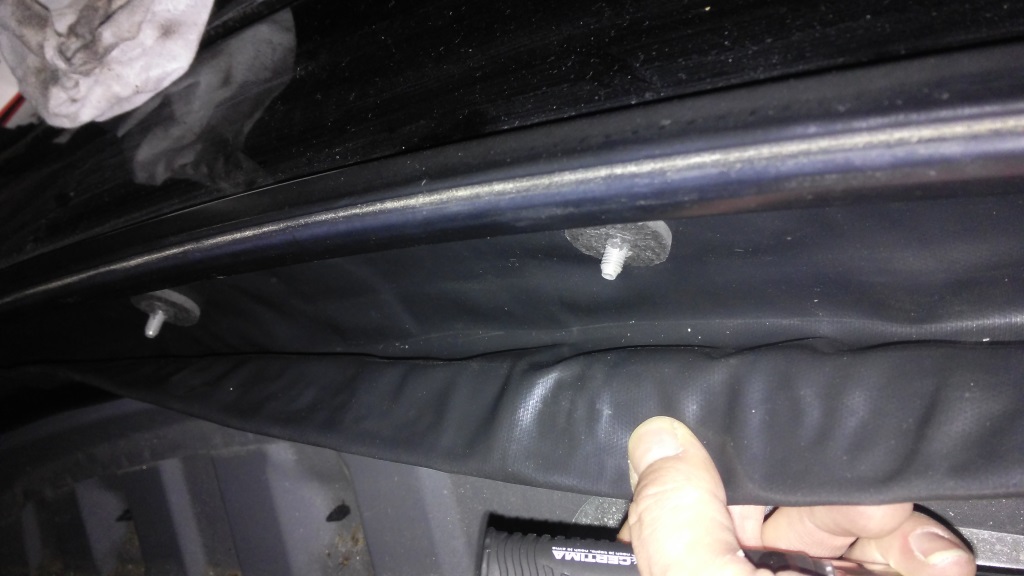

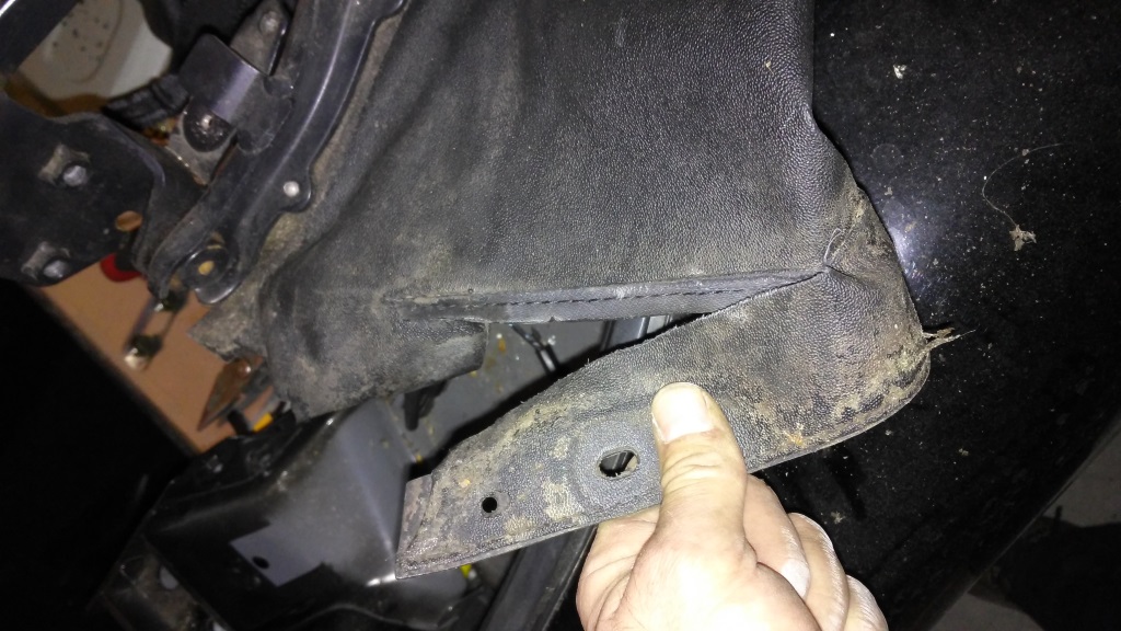

- identifikacia zatekania:

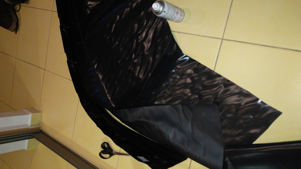

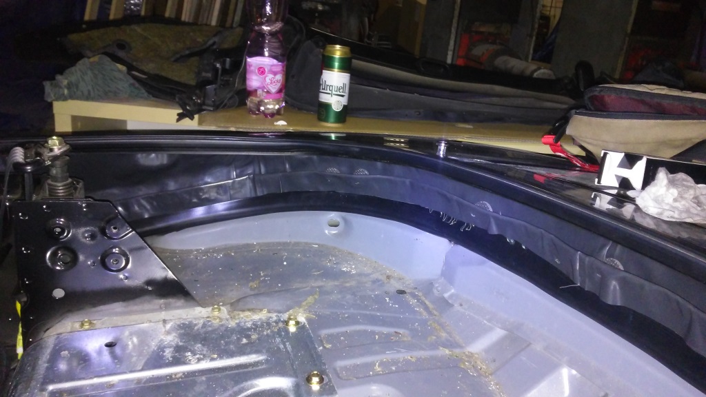

Po demontazi calunenia som zistil, ze Rain Rail je KO. Samotny gumovy rail je v v dobrom stave. Problem bol v druhej nalepenej casti. Plast je uz taky krehky a praskliny boli vsade, cize oprava lepenim nemala zmysel, jedine novy RR. Tak som spravil pokus s bazenovou foliou, Chcel som zachovat povodne platno a povodny RR, tak som ho vystlal a podla moznosti aj nalepil do vnutra railu, Tym som RR vystuzil, cize sa uz nelame a namontoval naspat. Medzi uchytenim ako distancne podlozky som pouzil samolepiace gumove nozickym do ktorych som zarezal a vyrobil otvor pre skrutku.
Vysledok vcelku ok, netecie dovnutra :). aj ked strechu bude treba casom vymenit.
EDIT: Samozrejme naklady
- bazenova folia cca 4e
- lepidlo v spreji a chemopren cca 5
- gumene nozicky 2e
