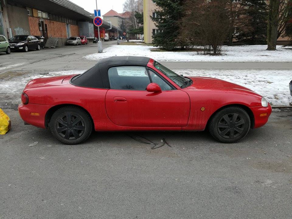

Konečně moje druhá Miata, kterou už nedám z ruky. První byla černá nb 1.6, ale nebylo to uplně ono, takže šla do světa a koupil jsem tuhle červenou ďáblici.
Byla dost levná, takže postupem času budou probíhat nějaké úpravy a tuzing :D.

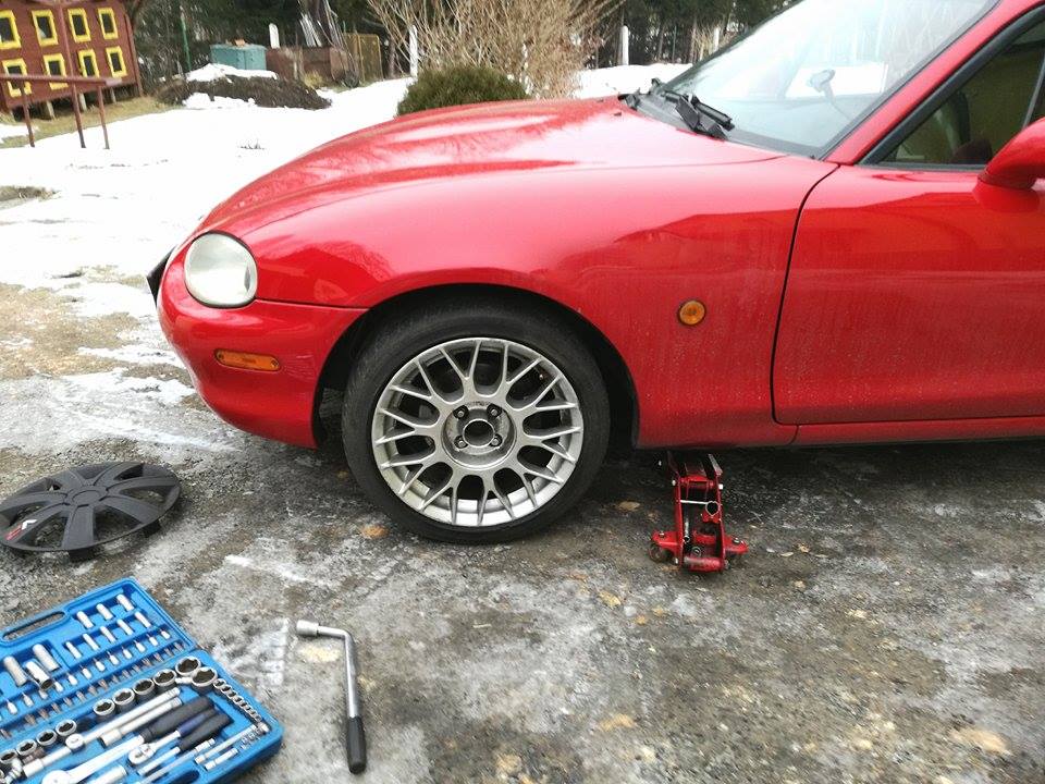

Jako první jsem musel koupit alu s letňákama 7,5x16 215/40 ET35
EDIT: 11.3.17 Nově obuté Bridgestone potenza 205/45 r16 a naprostá spojenost

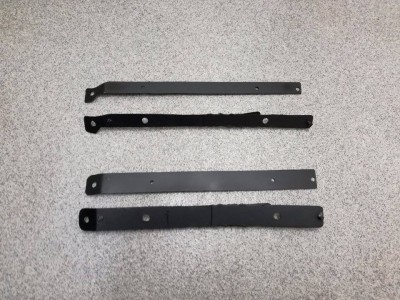

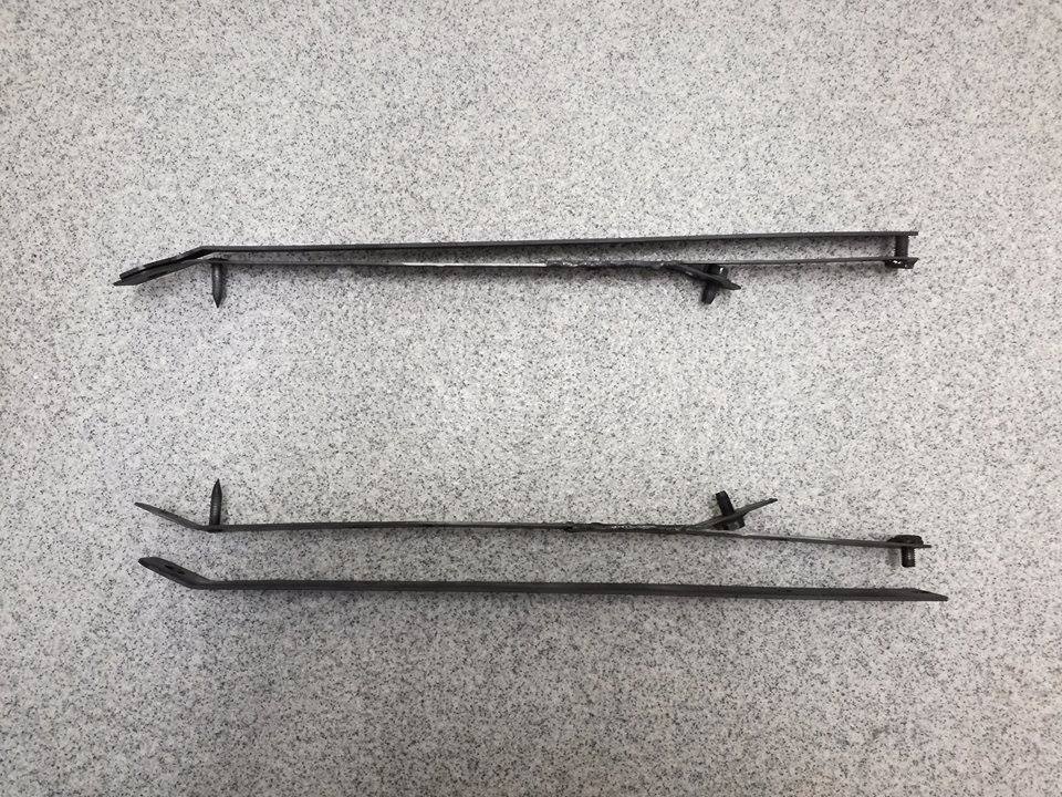

Přišla na řadu první úprava kterou jsem měl v plánu a to snížení posezu. Místo pojezdů přišli klasicky jen plechy. Jedny, jsou přišroubované k sedačce a druhé ke kasli a potom je to dohromady sešroubované "mimo" sedačku. Celkem si to sedlo asi o 3-4cm. Prostě paráda. Ještě jsem musel vyříznout vybouleny kus plechu zezdola na sedačce aby si to sedlo uplne az na podlahu.
Jako další snad přijde na řadu cobalt, který bych měl mít začátkem dubna.

Příspěvekod Cromoly » 11 bře 2017, 07:42
Povedlo se ti zachovat tu pricnou vystuhu v podlaze ke ktery je origo sedacka prisroubovana, nebo ta sla taky pryc?
Cromoly
Příspěvky: 480
Re: HonzaK - Red Devil NB 98 103kw
Příspěvekod h.k.error » 11 bře 2017, 14:09
Ta výztuha tam zůstala, do podlahy jsem zasahovat vůbec nemusel.

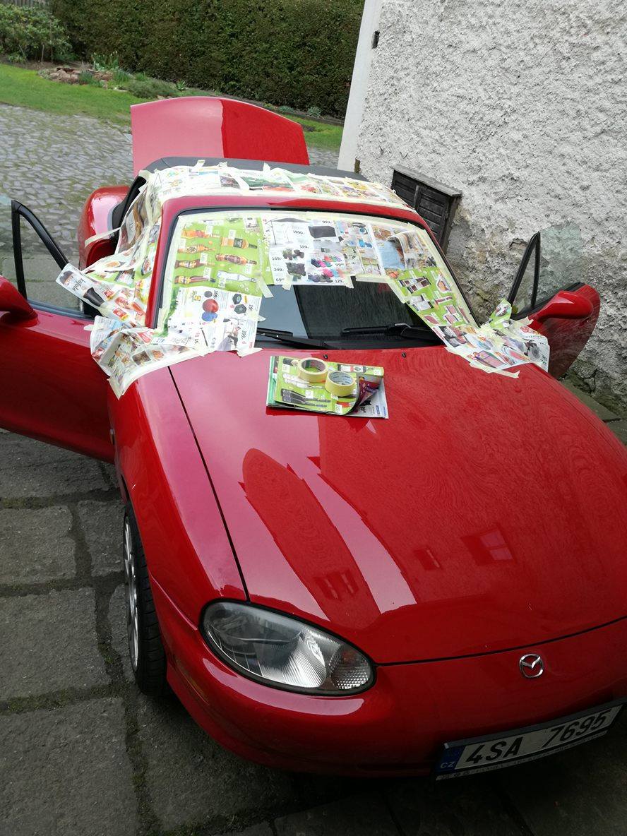

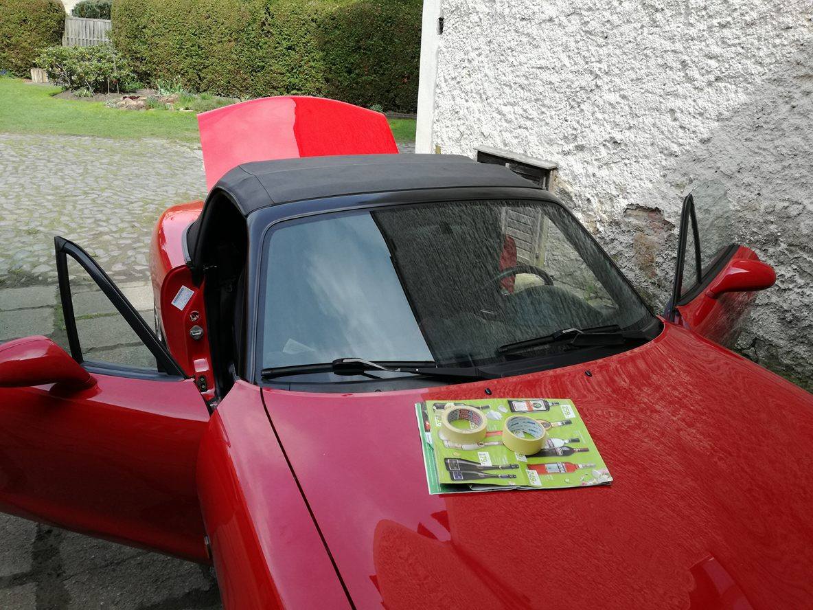

Nedávno jsem narazil na netu na fotku kde má stejná NB jako mam já, černý rám čelního skla. To se mi hned zalíbilo a musel jsem to mít taky :D . Potom jsem zjistil že to tak má i ND od výroby, ale to neva :D
Nastříkal jsem to jen PlastiTuzingDipem z dálty to vypadá dobře, ale z blízka to má nějaké mouchy, takže to asi časem ještě předělám.
Jinak Miata už má nové rozvody a nainstalovaný Cobalt.

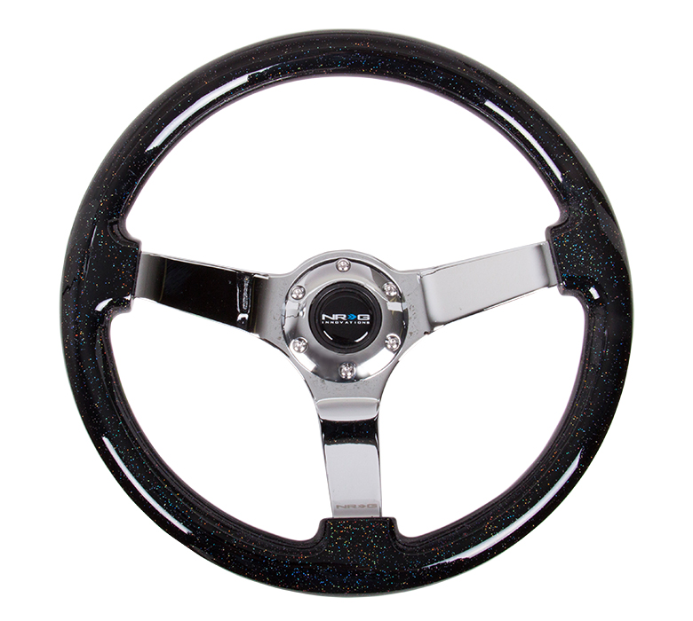

Teď čekám na nový volat, který by už měl každým dnem přijít. Kupoval jsem NRG Innovations 350mm z http://www.driftworks.com/

Příspěvekod jarka » 17 dub 2017, 15:12
h.k.error píše:Přišla na řadu první úprava kterou jsem měl v plánu a to snížení posezu. Místo pojezdů přišli klasicky jen plechy. Jedny, jsou přišroubované k sedačce a druhé ke kasli a potom je to dohromady sešroubované "mimo" sedačku. Celkem si to sedlo asi o 3-4cm. Prostě paráda. Ještě jsem musel vyříznout vybouleny kus plechu zezdola na sedačce aby si to sedlo uplne az na podlahu.
Moc pěkně vymyšlený, jsem si nad tím lámal hlavu ale tohle mě nenapadlo. Sice už se díky malýmu volantu vejdu s nohama pohodlně i s oem uchycením, ale každý cm na těžišti dolů dobrý. Nechal sis to někde vyříznout plasmou a ohranit, nebo sis to celý dělal sám? Nemáš náhodou výkres? Ještě prosím dotaz, dá se ten zadní šroub utáhnout i když je sedačka až skoro vzadu?
