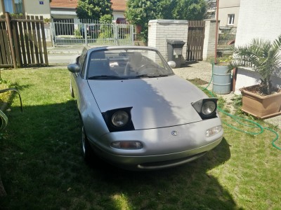

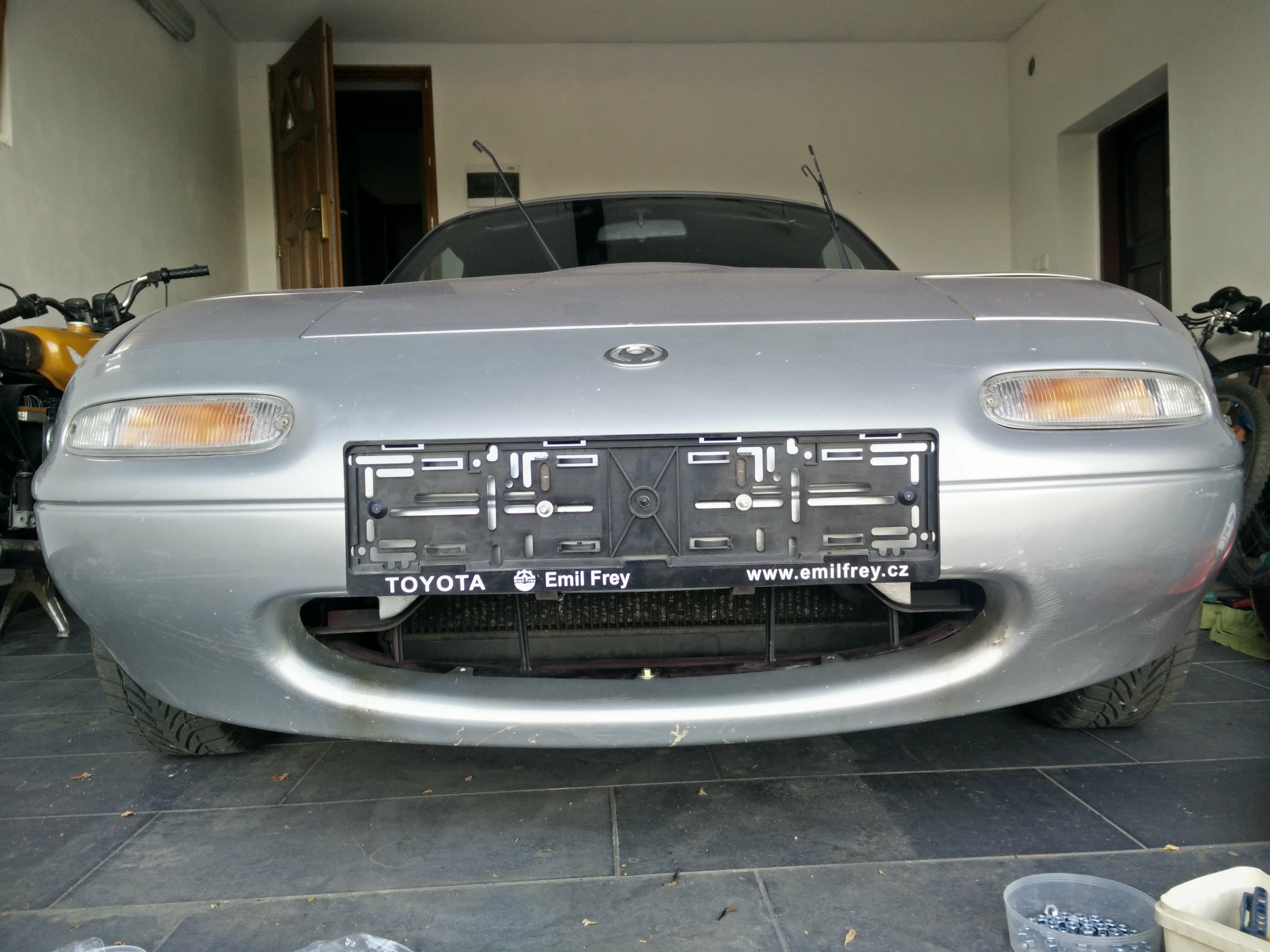

Ahoj, rád bych Vám představil svojí miatu. Jedná se o mé první auto. Při nákupu měla najeto 159345 km a bylo dotaženo z DE na podvalu. Po přivezení domů se dala do garáže kde se začal zjišťovat její stav a strávila tu necelé 3 týdny, během kterých proběhly tyto úpravy či opravy.

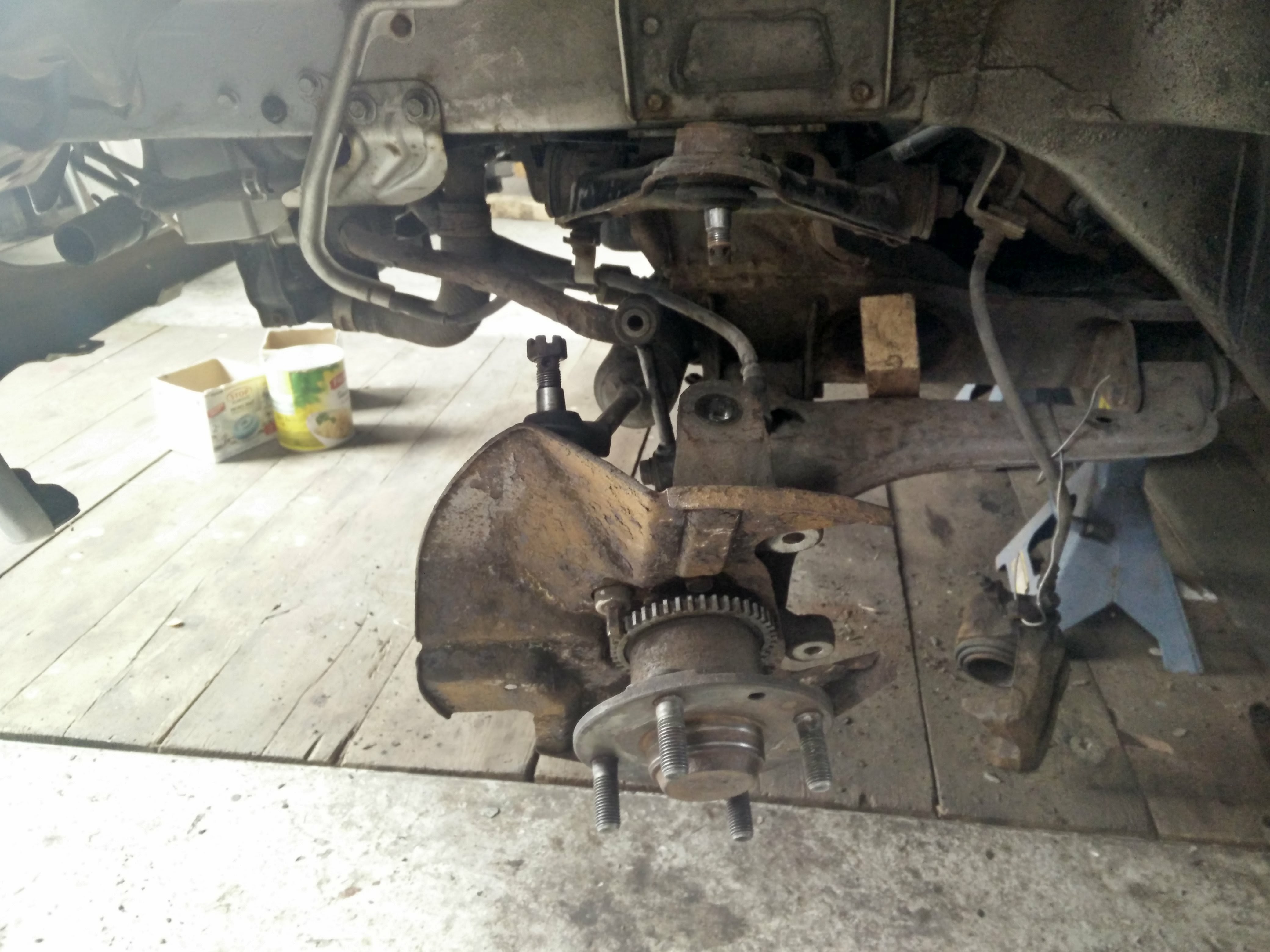

- Výměna šteftu u pravého předního kola
- Výměna silenbloku u koncovky výfuku
- Přimontování krycích plastů pod motorem

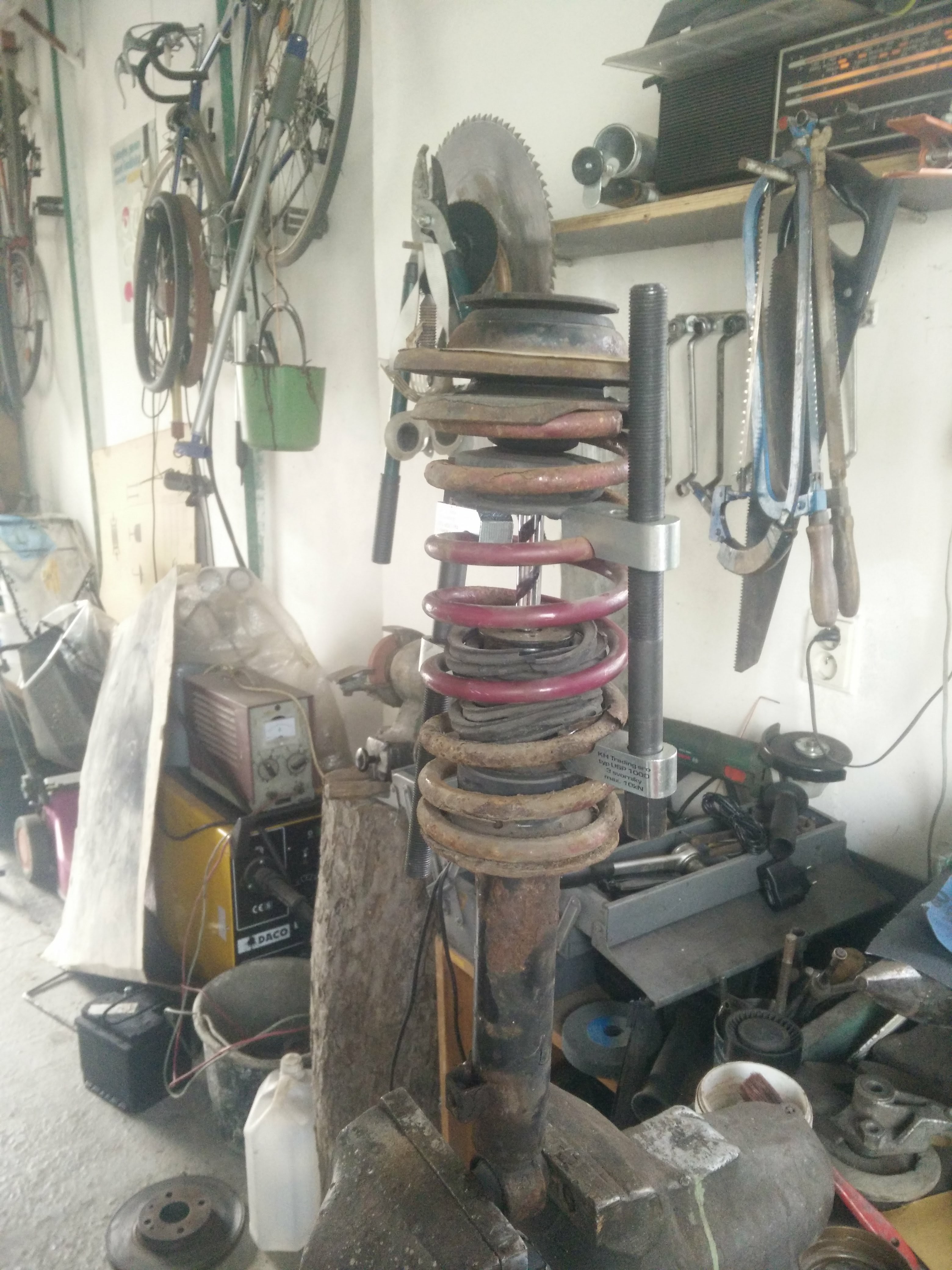

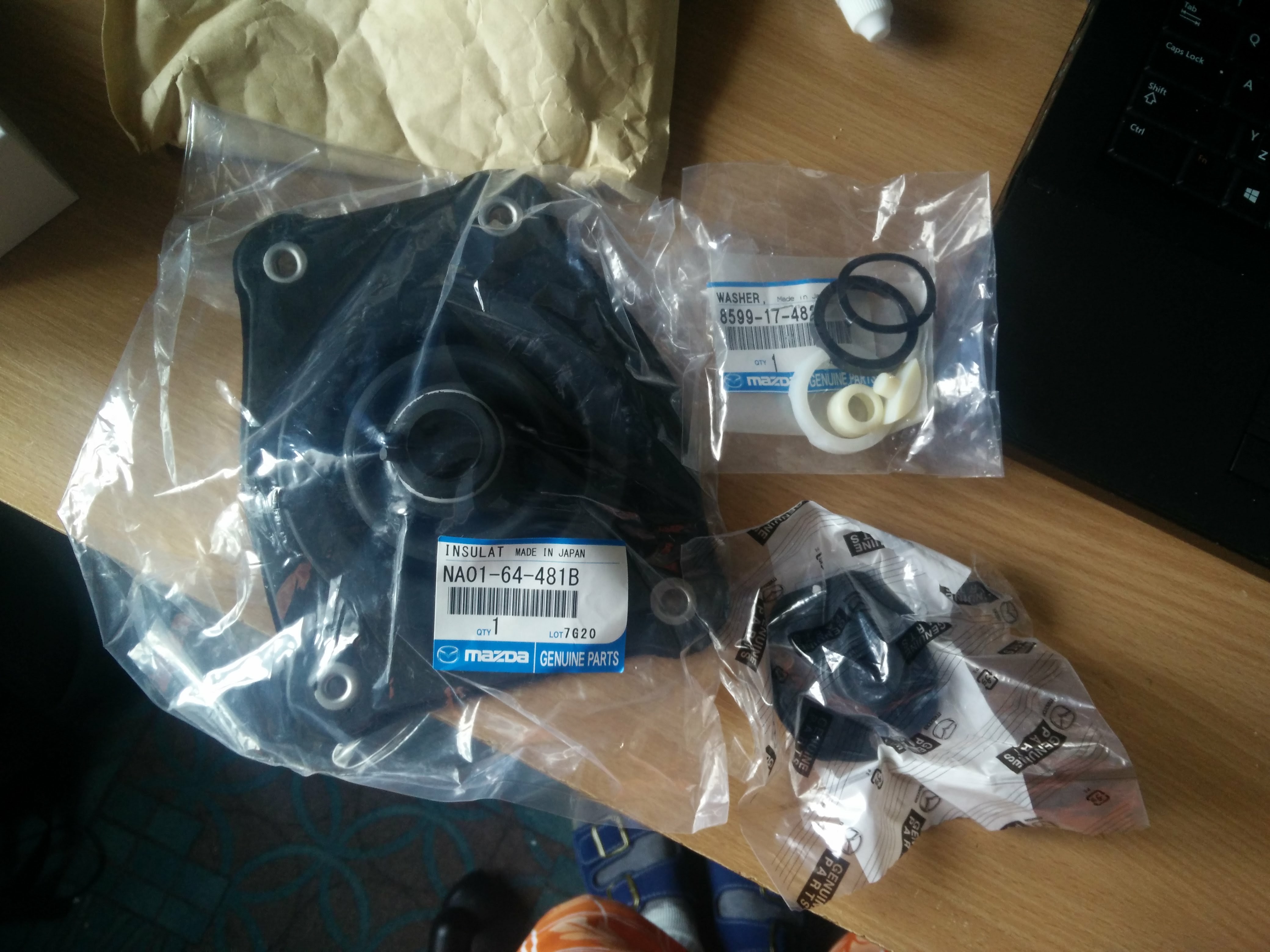

- Výměna manžet na tlumičích a natření černou barvou pro jejich ochranu
Tlumiče

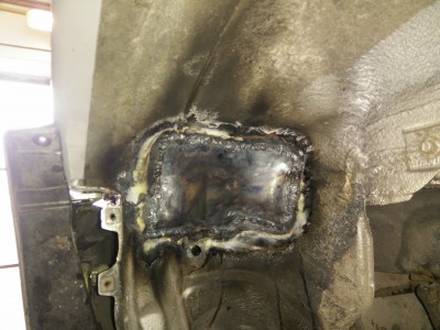

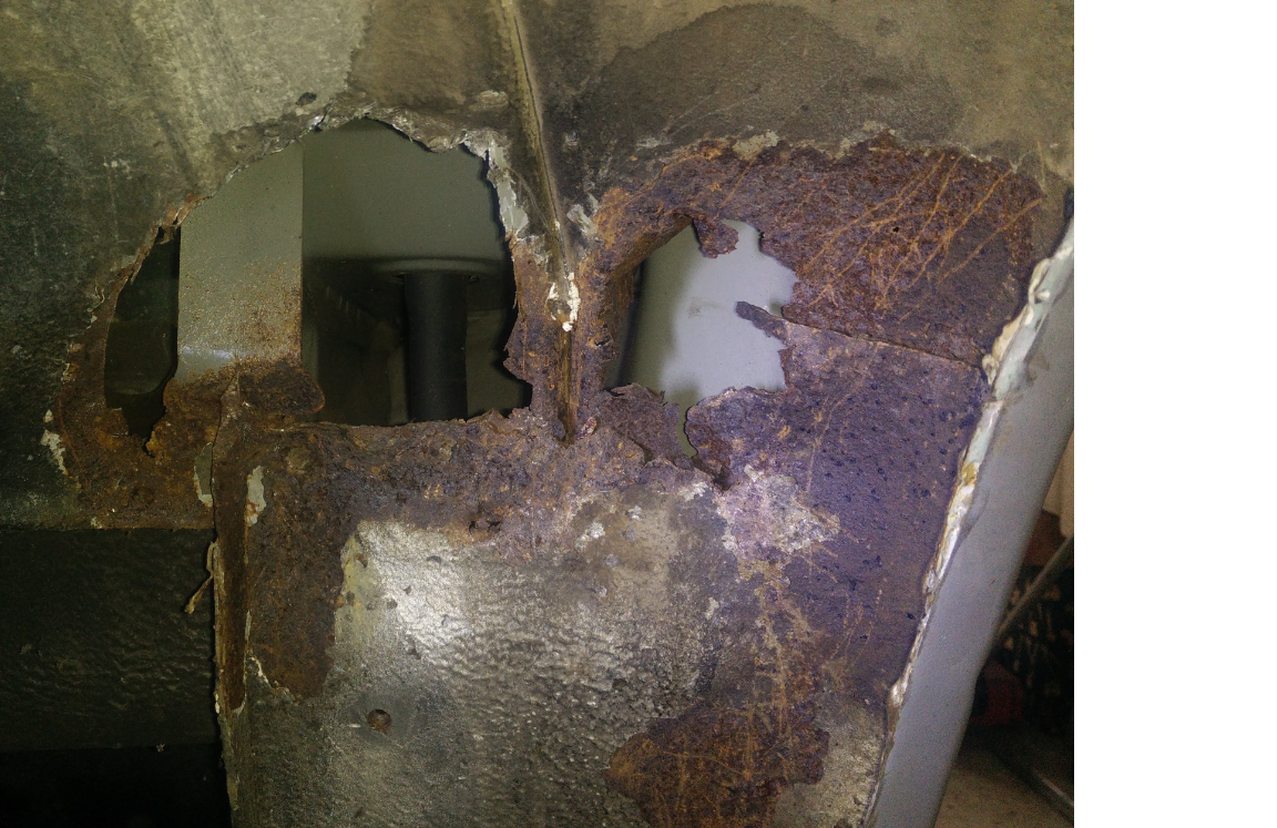

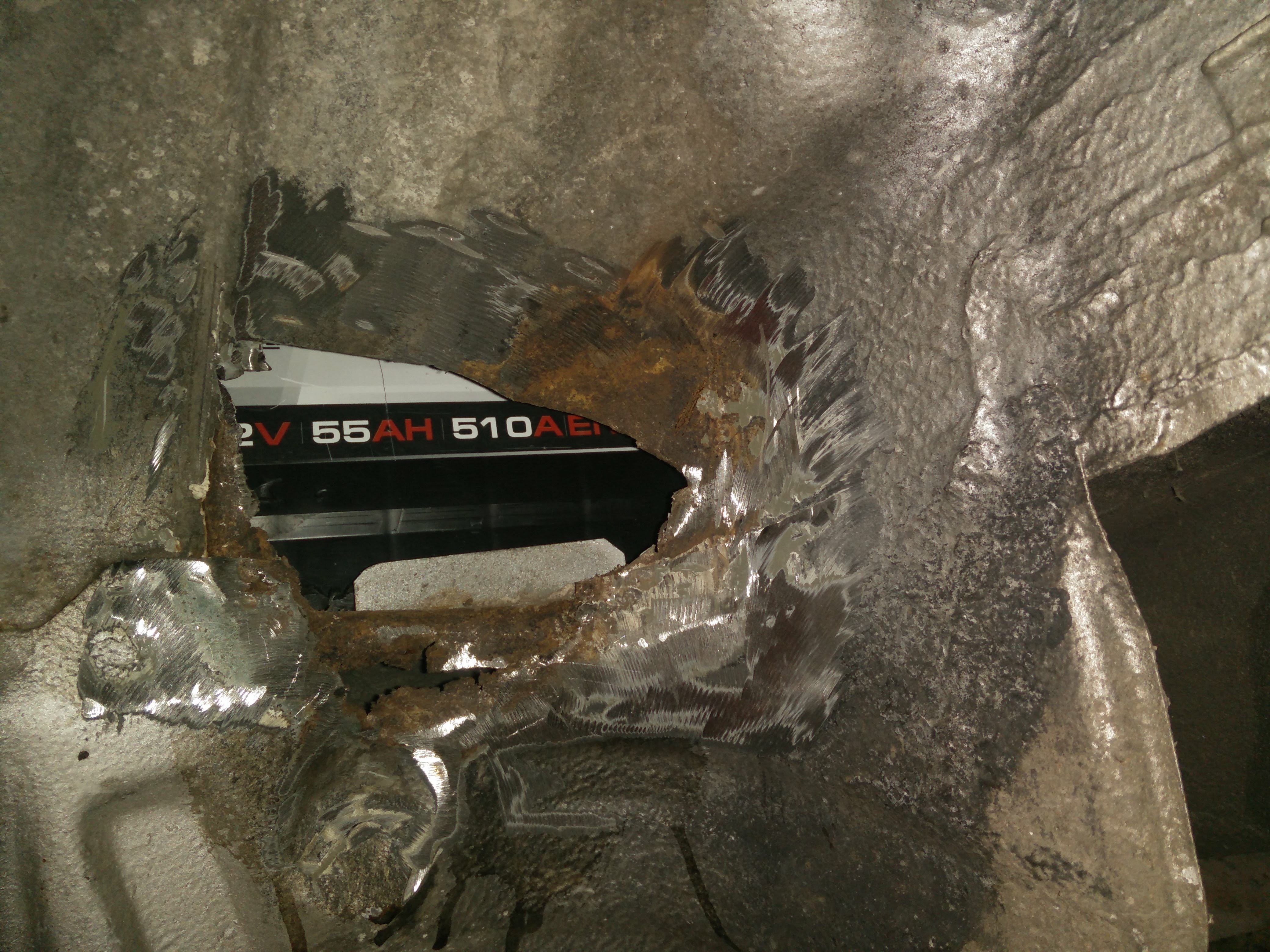

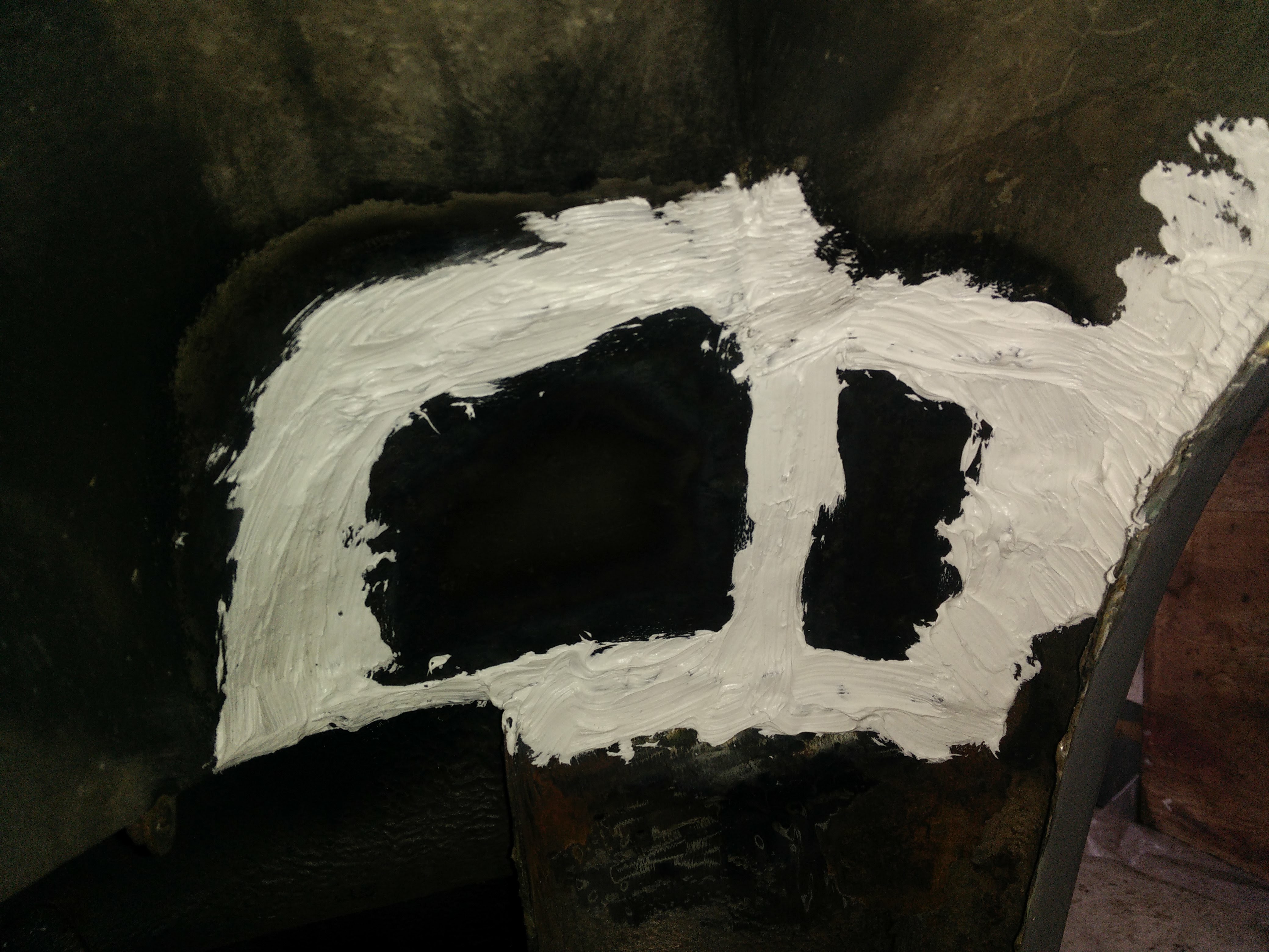

- Vyvaření děr pod pravým zadním podběhem a natřeno karosářským tmelem a přetřeno barvou pro dočasnou ochranu
Díra v podběhu 1
Díra v podběhu 1 - po opravě
Díra v podběhu 2
Díra v podběhu 2 - po opravě

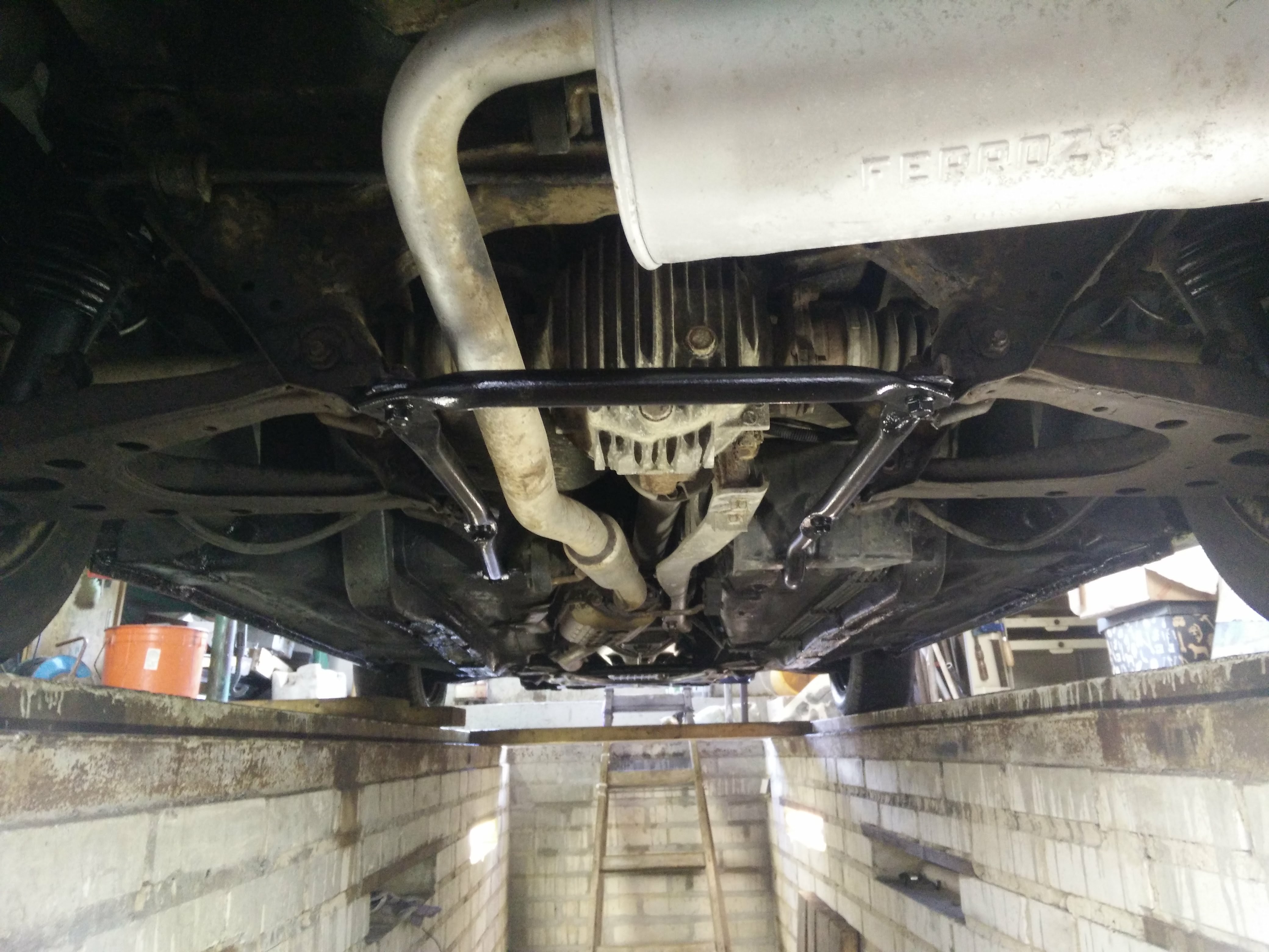

- Výroba rozpěr u diferenciálu
Výztuhy diffu

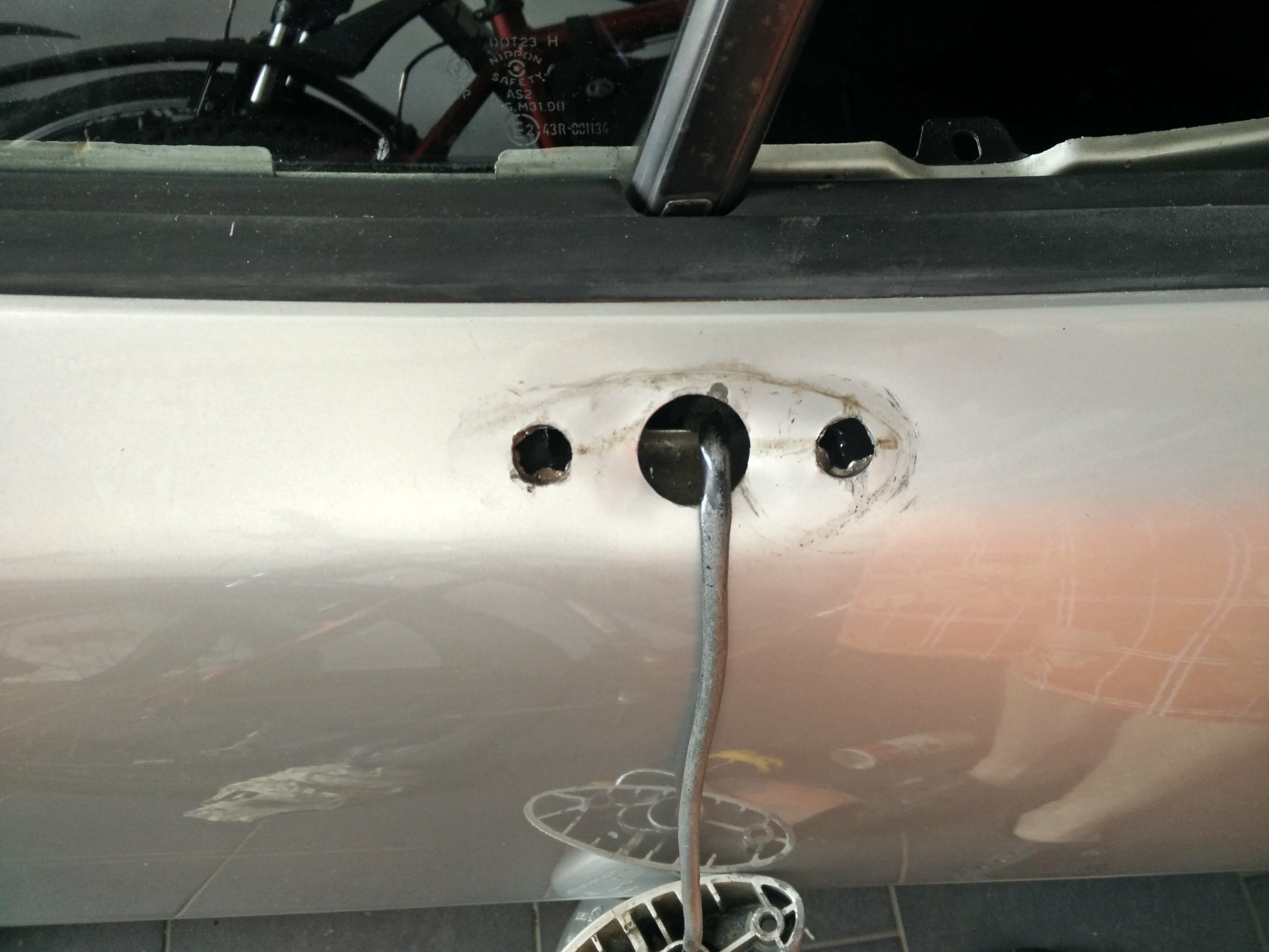

Oprava drnčícího zrcátka, způsobené povolenými šrouby, při dotahování se stále jeden protáčel.
Utržené matky k uchycení zrcátka

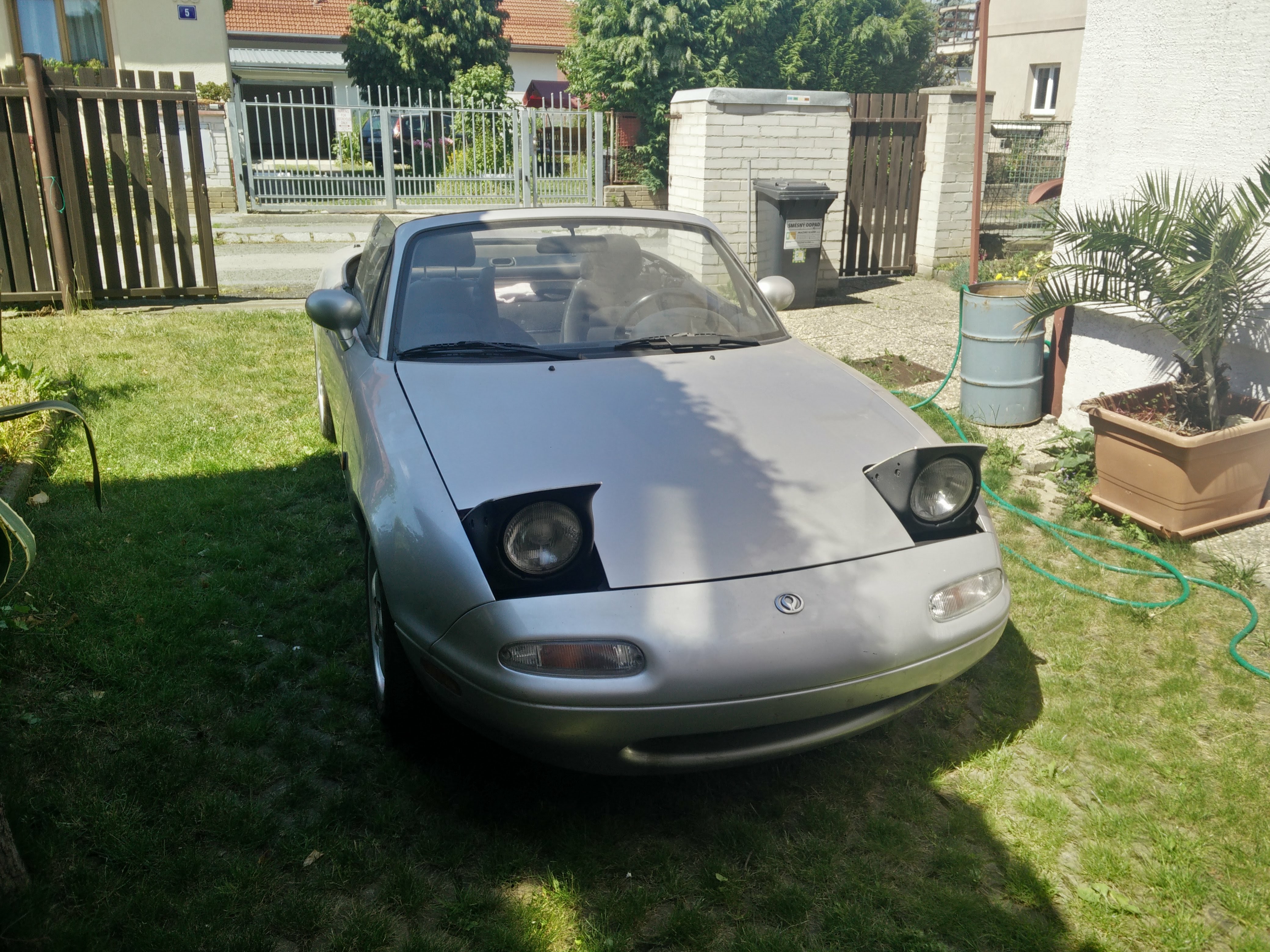

Bohužel někdo před prodejem stříkal poblíž auta červenou barvou, tak mělo růžový odstín. Nic moc pro oko, takže jsme s přítelkyní leštili celé odpoledne
První leštění
Ten samý den jsem měnil i těsnění kolem radící páky včetně celého vnitřku. Radící páka již nekulhá.
Těsnění řadící páky

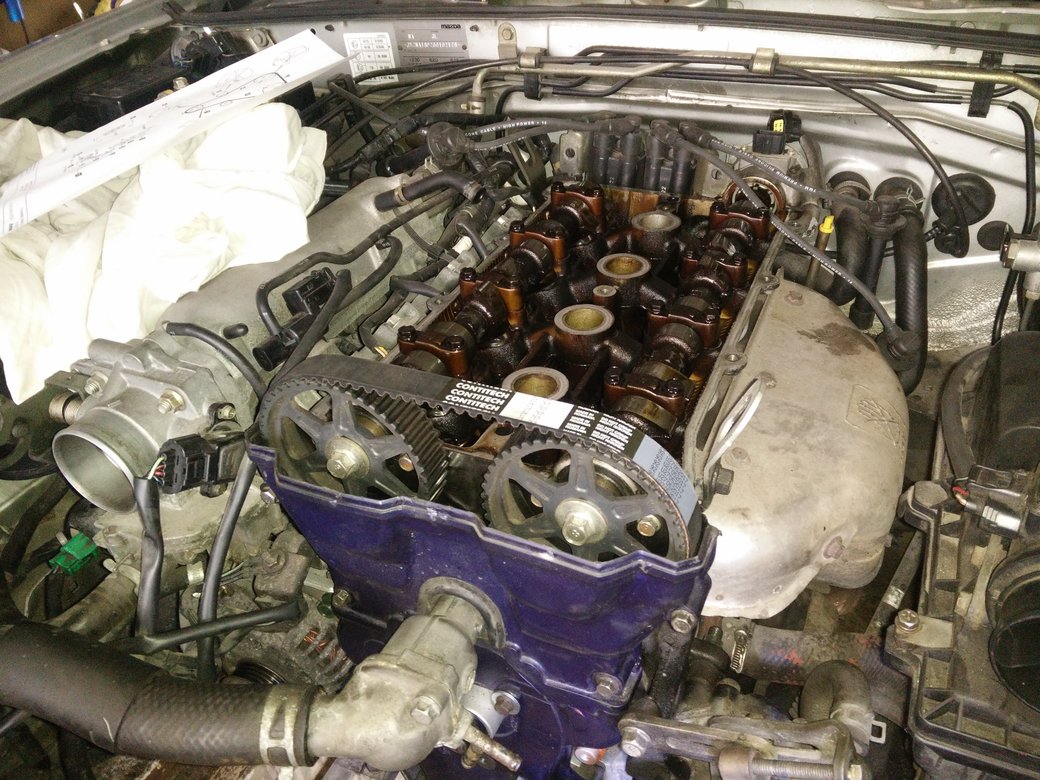

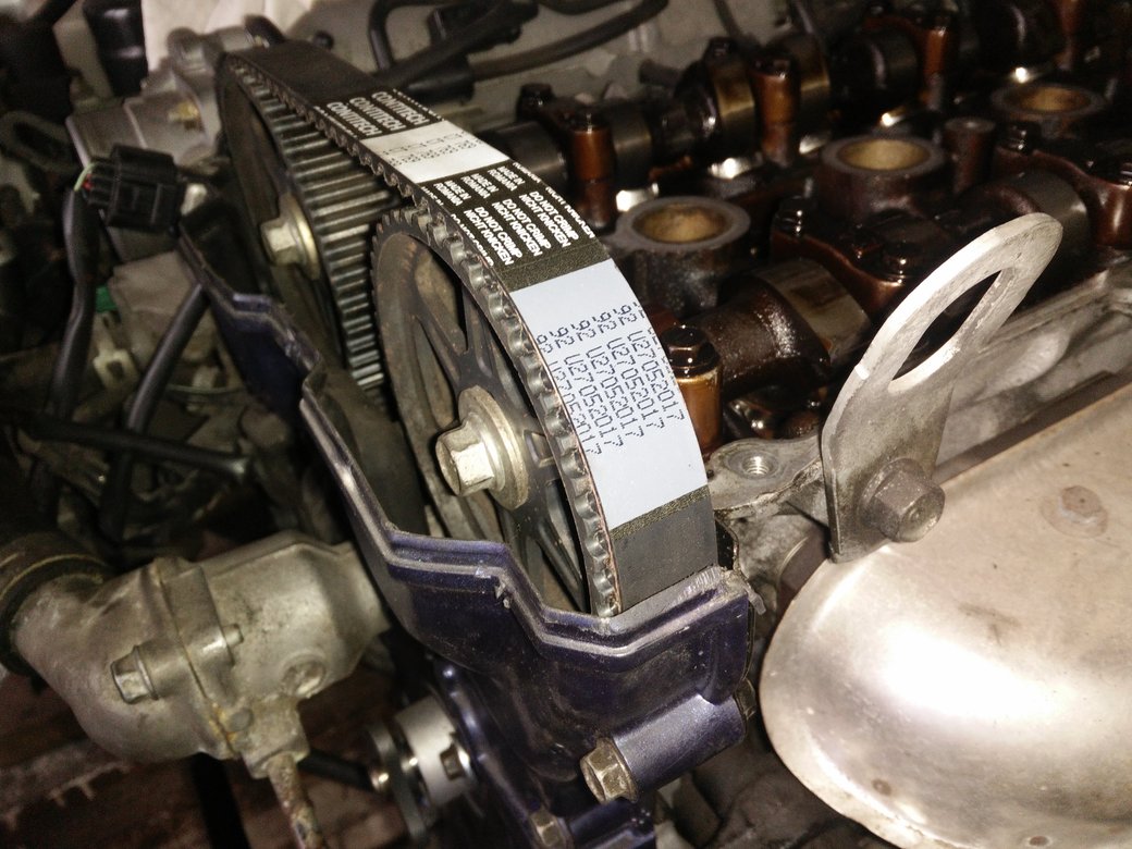

Protože vodní pumpa vydávala vrzavý zvuk rozhodl jsem se vyměnit rozvody, bohužel jsem nevěděl kdy a v jakém stavu jsou než jsem je objednal. Po sundání víka ventilů jsem zjistil že rozvody byly dělány v roce 2013 a to v četně vodní pumpy.
Použil jsem sadu od rozvodů od Continental a vodní pumpu SKF. Též proběhla kontrola svíček NGK ZFR5R-11, které jsou zánovní a dle toho usuzuji, že o auto bylo před prodejem staráno. Řemenice jsou v krásném stavu, bohužel kryty rozvodů někdo nastříkal tmavě modrou barvou, což se mi nelíbí.
Výměna rozvodů
Nový řemen
