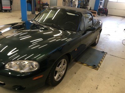

Níže pár fotek mého nového pokladu :-)

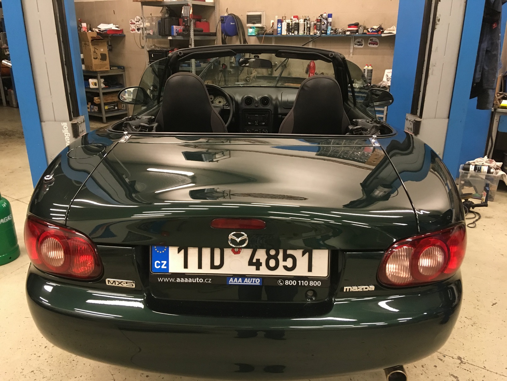

Po lehké péči s 3M pastama ...

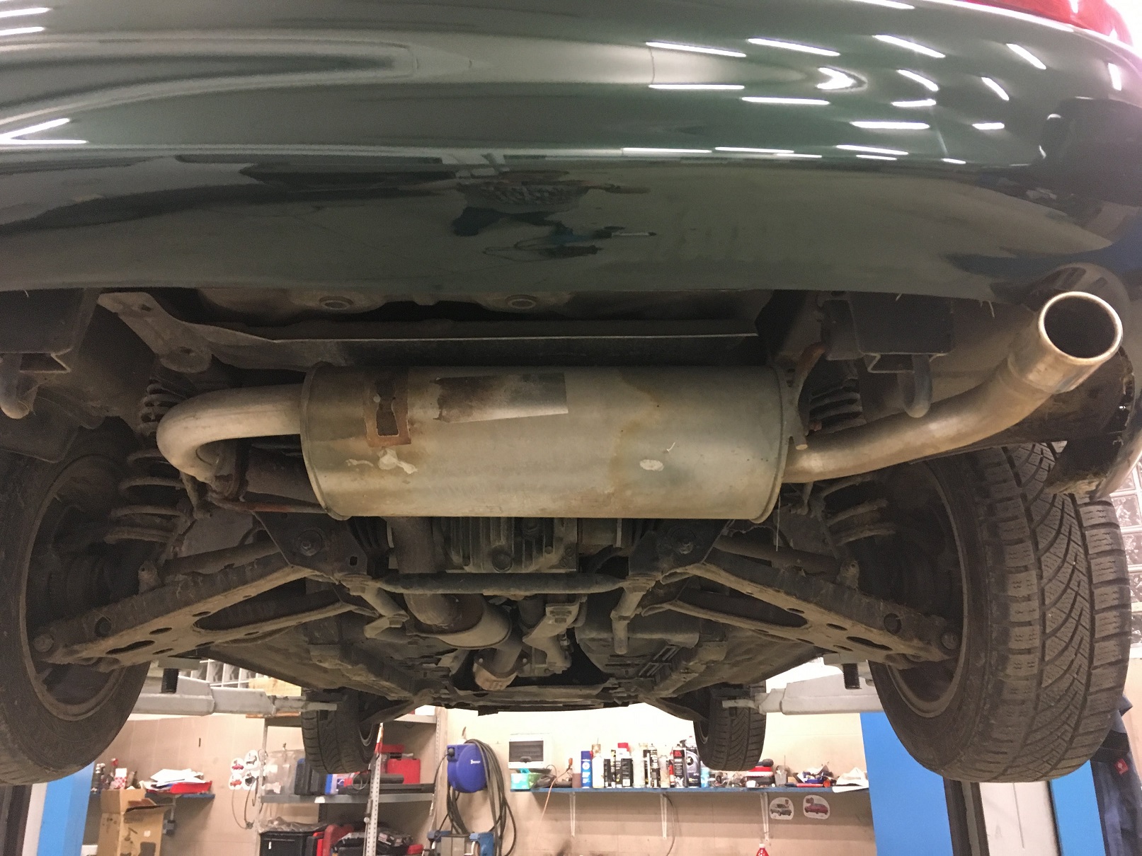

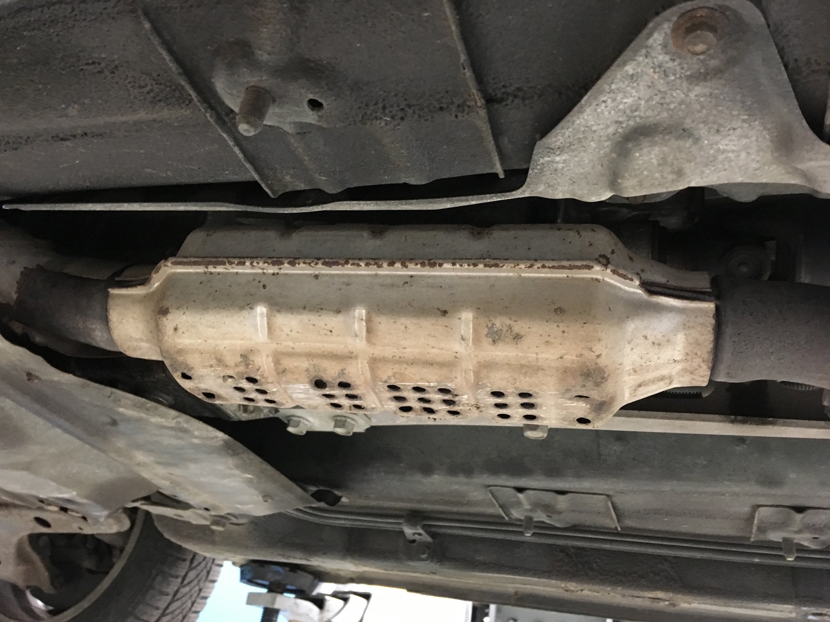

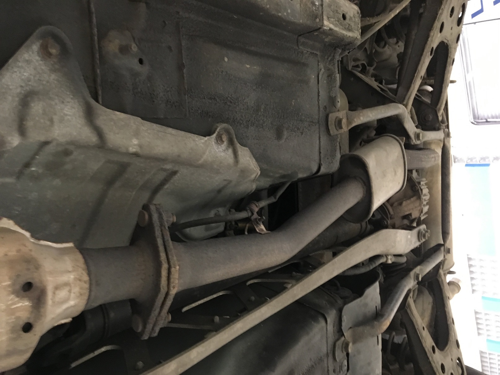

Zespoda dle mého celkem ujde - alespoň jde vše bez násilí povolit ...

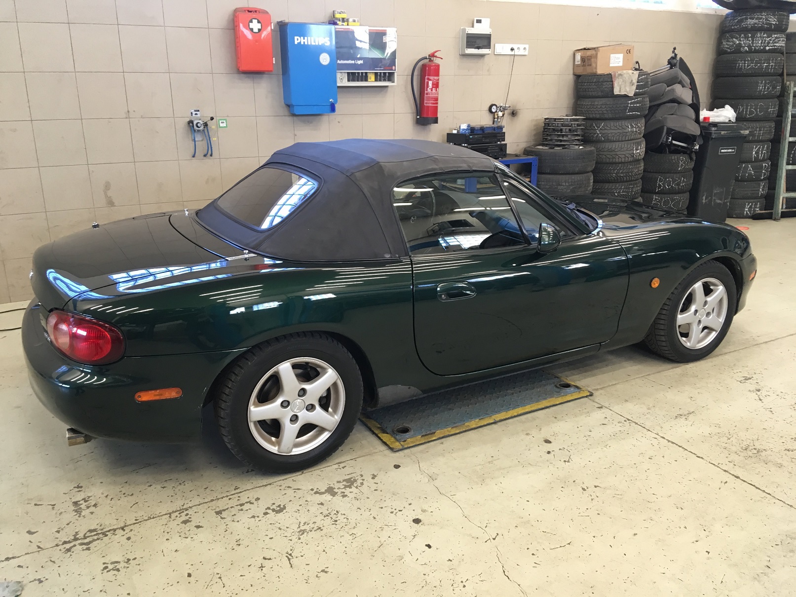

Takhle na mě čekala ...
