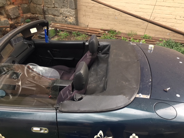

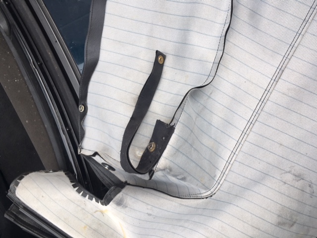

6 a 9 - Kryt na střechu jsme nandal, ale kam se ucycují tyhle pásky? As slouží k napnutí krytu, ale nenašel jsme nikde cvoček?

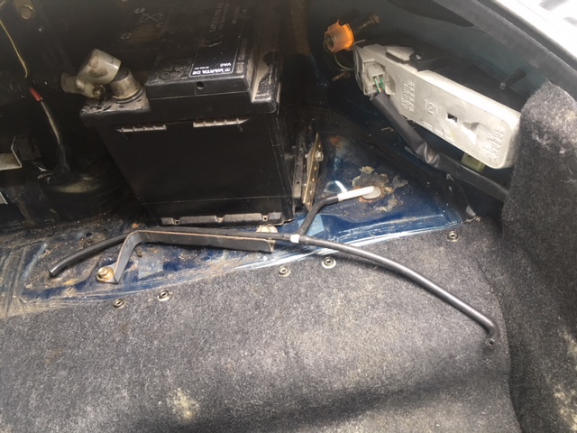

5 - Podivná hadička v kufru. Asi by měla někam vést, ne?

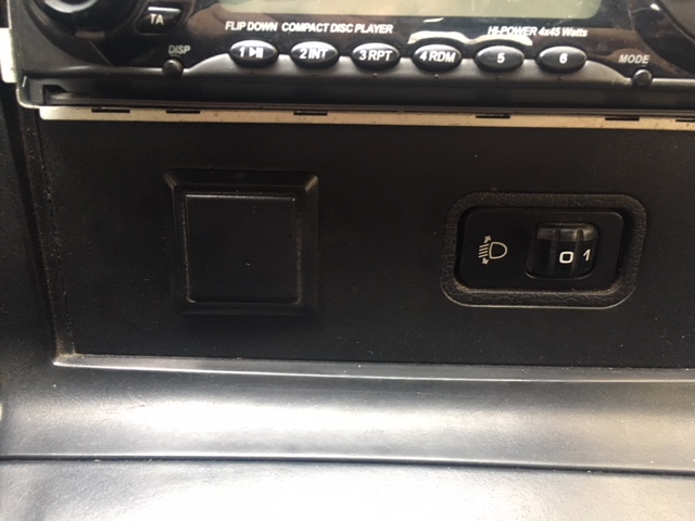

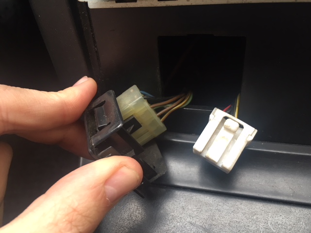

3 a 4 - Mám ve středovém tunelu tohle. Prý se tam dá dát kastlík, poradíte kde ho sehnat? Naklápění světel bych přendal pod volant. A ta čtvercová krytka je na co? Myslel sem, že je k ničemu, ale pod ní jsou dva prázdné konektory. Nevíte, na co jsou?

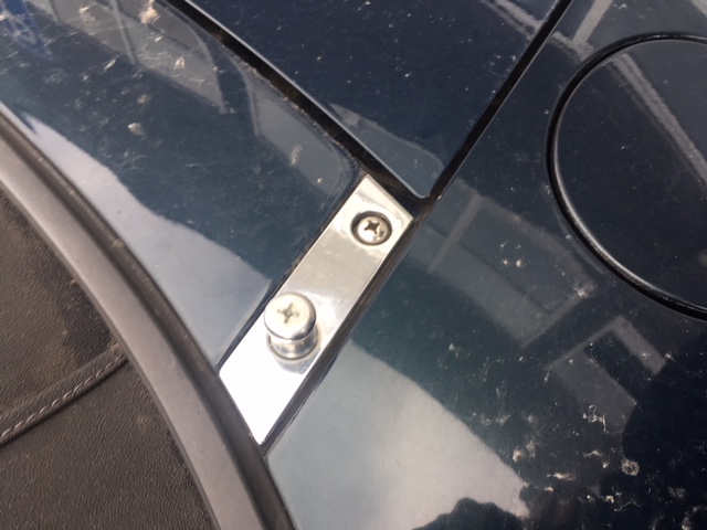

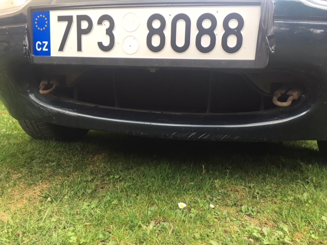

2 - Tam asi patří nějaká mřížka, co? A ty tažný oka takhle jsou napevno? Vypadá to jak kančí zuby :?

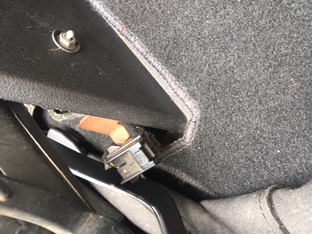

1 - Na co to ksakru je? Mají to snad všechny NA, ale netuším, k čemu to je? Na Hardtop?

ad 1 šrouby, na které se nasazuje HT
ad 2 tohle je standart, mřížka tam není a oka jsou origo
ad 5 odvětrání baterky?
ad 10 vyhřívání okna HT

Tažná oka a "chybějící" mřížka mi taky připadala, jako že je něco špatně, když jsem si auto dovezl. Ale je to takhle origo.
Mřížka se dá ale dokoupit a tažná oka drží na třech šroubech, kdyby ses jich chtěl zbavit.

10 je konektor na výhřev zadního okna, většina střech a HT má ten konektor asi jinej protože je na NB ale dá se to nějak přerobit aby to fungovalo
5 mně vede z baterky a chytnul jsem ji tam nějak náhodně, mělo by to tuším být k odvodu vlhkosti z baterky nebo tak něco
3 a 4, kastlík se dá sehnat třeba tady https://mossmiata.com/center-console-storage-cubby a určitě na milionu jiných míst i levněji, počínaje ebayem, konče 3D tiskem, je to vlastně obyčejný 1DIN kastlík který by měl být univerzál do všech aut, a ten čtvereček by mohla být příprava na elektrické ovládání zrcátek? Máš-li manuální tak je to ti asi na prd?
2, mřížka se tam sehnat určitě dá, ale z fabriky tam asi obvykle nebyla. A ty oka tam takhle napevno jsou, resp. měly by se dát odšroubovat, ale myslím že ty mřížky co se dají sehnat většinou s těmi oky počítají a mají na ně výřez
1, ano na hardtop, nasune se na ty šrouby a pak se chytne zámky jako plátěná střecha plus zámky u pásů

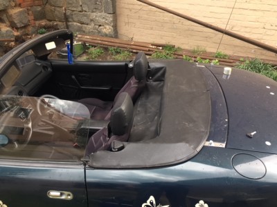

A tady, kadeřnická kára :-D Ten háček tam byl při koupi, asi na nějaký plyšák, tak jsme si tam dal hřeben. On je stejně potřeba po každé jízdě.

Renee píše:3 a 4, kastlík se dá sehnat třeba tady https://mossmiata.com/center-console-storage-cubby a určitě na milionu jiných míst i levněji, počínaje ebayem, konče 3D tiskem, je to vlastně obyčejný 1DIN kastlík který by měl být univerzál do všech aut, a ten čtvereček by mohla být příprava na elektrické ovládání zrcátek? Máš-li manuální tak je to ti asi na prd?
No mne zarazilo, že je tam záslepka a pod ní dva konektory. Jako kdyby na něco byly. Taové věci ve Felicii ani Golfu nemám :lol: tam je vždycky pod záslepkou prázdno. Navíc se zrcátkama nejde úplně hejbat

S těmi konektory teda nevím na co jsou, ale jediný čtvercová ovladač v NA/NB na který si vzpomenu je právě ovládání zrcátek. Možná ještě výhřev sedaček by v tom mohl být, ale ten, pokud vím, je taky v obdélníčku. Takže konektory nevím, jedině jít po kabelu a koukat kam vedou :D

10 - vyhřívání hardtopu
3,4 - ovládání oken. NA měly jen pár typů elektroinstalace, takže kdybys sehnal zrcátka a ovládání, tak máš elektrická zrcátka. Co se týká kastlíku, tak první prototyp už mám vytištěnej... Štelování světla lze přesunout, ale je to trochu oser, ale jen trochu. :-)

Na zrcátka kouknu, jestli do nich teda nevede kabeláž. A seženu ovladač.
A to se dá taky přesunout, ne? Koukal sem, že vedle kastlíku je taková čtvercová záslepka, tak bych to dal třeba místo ní
