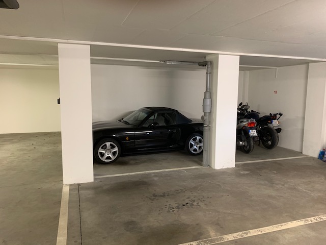

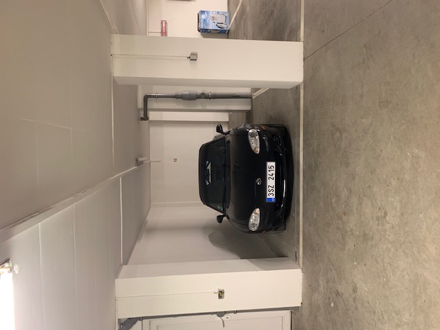

Auto po koupi putovalo do AutoČako, kde David měl skladem rollbary od Sauberera. Původně jsem ho chtěl do červené barvy, ale když mi řekl, že jeden černě lakovaný je skladem a připravený k montáži, tak se mi to rozleželo, že stejně nemá cenu s rollbarem provokovat víc, než je nutné...Montáž se protáhla na 3 týdny kvůli nemocem, ale podařilo se. Mazda vystřídala asi 3 garáže během zimy u známých, než se mi v lednu povedlo sehnat parkovací stání asi 10 minut od domu, kam se přemístila na zbytek zimy. Místo velké i na trojkového superba, takže tam mám aspoň dost místa na jiné hračky :)

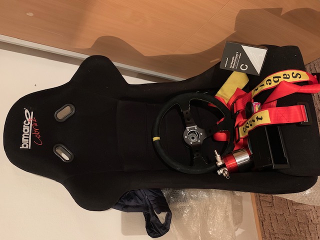

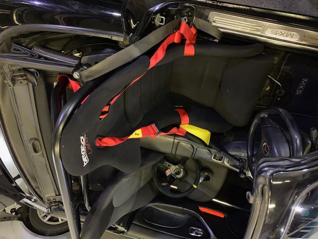

Sedačka bimarco i s pojezdem do MX-5 a čtyřbodem Sabelt, Catchtank od Bedřicha Půžy z FB, ještě GT2i volant od kámoše a magnetický držák na telefon s bezdrátovým dobíjením, který se mi doteď nepovedlo nikam umístit.

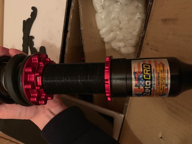

Mírně jetý MeisterR Zeta CRD od Tomáše (TeeJay).

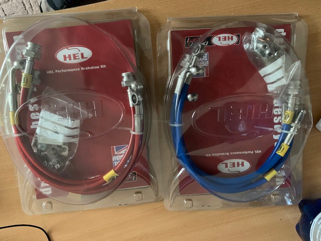

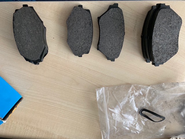

Ferodo DS2500 směs, na foto v porovnání s DS2500 na 1.6 (kamaráda), Hel performance brzdové hadice
Sorry za křivé fotky, po rozkliknutí se zobrazují normálně, zkoušel jsem otáčet, ale fórum to nezajímá..

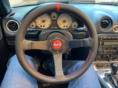

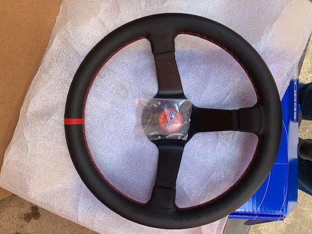

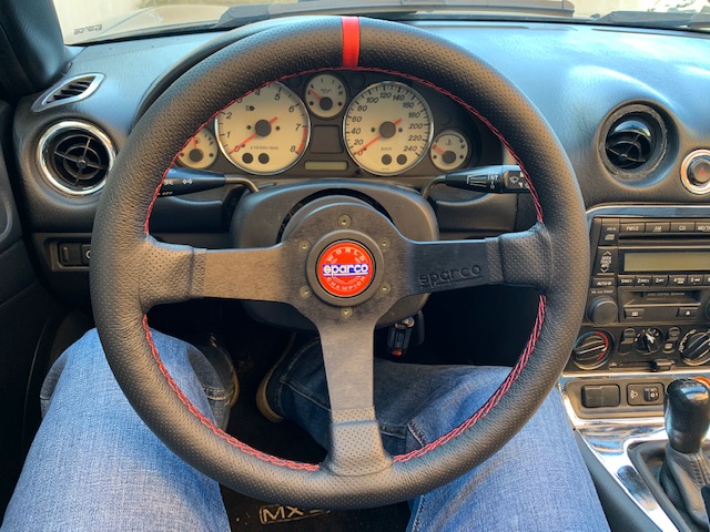

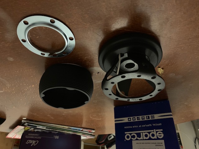

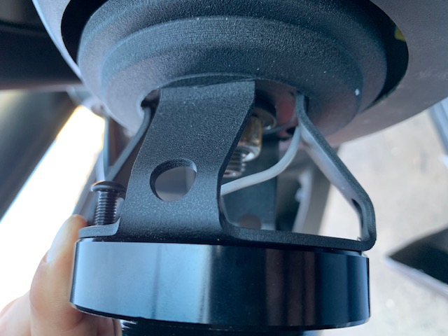

V mazdě jsem měl vždy problém s koleny a volantem, takže sériový volant s airbagem jsem uklidil do skříně a objednal od Sparco nábu a posléze i volant 330mm (R330 Champion), 65mm odsazení. Nakonec jsem přidal i 50mm mezikus z Aliexpressu, ale to už je overkill a budu shánět menší.

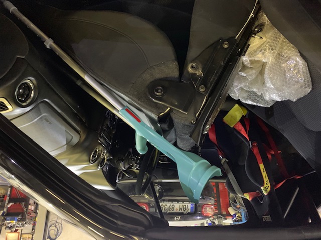

A došlo i na montáž sedačky u Ludwy v BM Motors.
Bohužel jsem si pár dní před tím nešikovně natrhl vazy v kotníku a stal jsem se na měsíc nemobilní, tak jsem z auta nic moc neměl. Jasně, na tajňačku jsem s tím přejel do servisu, ale nemohl jsem riskovat krizový brždění s pravou nohou v ortéze... Jinak sedačky ve voze byly hezké, přečalouněné nbfl sesle s opraveným polstrováním, které určitě nechci dávat pryč, naštěstí se ji povedlo naložit a uskladnit v garáži. Celkově veškeré vyndané díly z vozu si nechávám, abych jej mohl kdyžtak uvést do sériového stavu v případě prodeje.

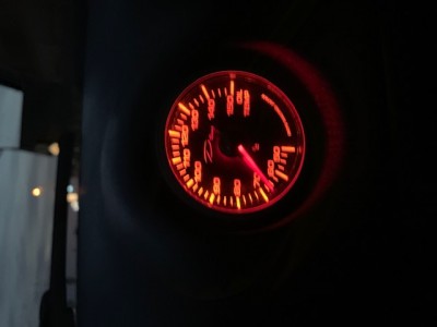

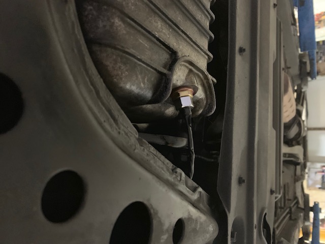

Pořídil jsem budík na teplotu oleje od Depo Racing a nakonec se prozatím rozhodl pro montáž na výpušťák olejové vany. Vím, že to není úplně vypovídající měření, ale zatím jsem nevybral optimální setup chladiče oleje z hlediska ceny a kvality komponentů. Uvažuju od sendviči od Mocalu s úpravou na čidlo.

V BMku jsem to taky konzultoval, jedná se o tu sadu VR Racing asi za 68 dolarů, ale když si vezmu cestu na celnici a odbavování, clo, tak mě to neláká. Plus oni to mají na AN10 fitinkách v číně, ten mocal má zas jiný fitinky a pro mě je to španělská vesnice. Ale to od Jagyho za tu cenu se mi to líbí. Někde jsem četl, že ty AN10 fitinky a hadice jsou lepší, že to tolik není restriktivní pro koloběh oleje. Sendvič s termostatem 100%.

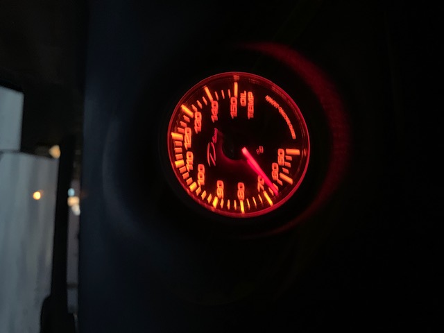

Co se týče měření z vany, tak budík od Depo na olej - https://www.highperformanceparts.cz/pri ... leje.32047
Pak jsem bral redukci na výpušťák - závit M14x1,5 - https://race-shop.cz/adaptery-na-montaz ... vit-m141_5
- paráda je, že dorazí vše v balení - včetně kabeláže (o metr delší než je třeba), už s konektory, jediný co řešíš je připojení + a - na budík a pak kablík (bílý nebo oranž) podle toho jaký chceš mít podsvícení. Připojeno na iso redukci na rádio bez zásahu do kabeláže auta, vše easy. Vedle ABS v motoráku jsou záslepky, protáhl jsem kabel skrz tu větší přímo do prostoru za schránkou u spolujezdce a pak k rádiu. Budík místo jednoho středovýho ofuku, v 60mm variantě padne dobře.
Mezi redukci a čidlo jsme dali trochu teflonky. Na foto to není vidět, obmotal jsem to ještě páskou, ale z čidla vede bílý a černý vodič a pak jsou konektory (cca po 10cm) na kabeláž k budíku, takže ho lze při výměně oleje odpojit, ať nedojde k nějakýmu ukroucení při povolování.
Co jsem zatím vyzkoumal, tak za jízdy během asi 25km se to vyšlphalo na cca 80 stupňů, když jsem pak asi 3 minuty stál na volnoběh, tak to vyskočilo k 90 stupňům. V hlavě si připočítávám 10 st... Olej jsem dával Valvoline VR Racing 5W-50.

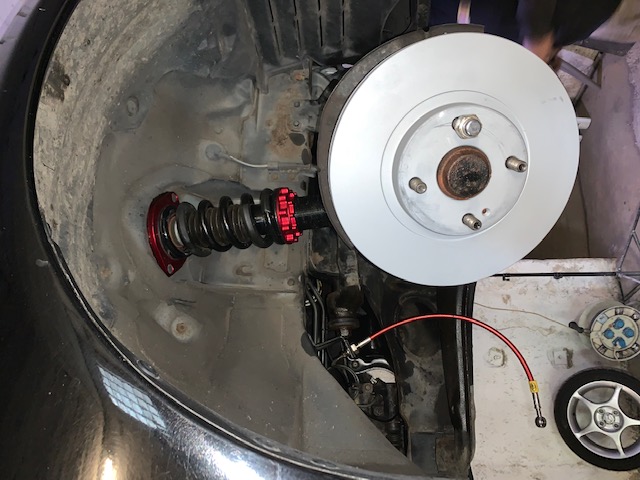

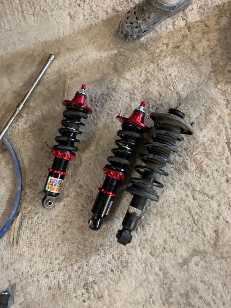

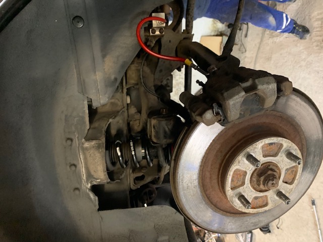

Tuto neděli jsem měl celý den k dispozici hever a kamarády mechaniky, tak došlo na montáž MeisterR na auto, výměnu oleje, dotažení klíňáků, výměnu brzd a pancéřových hadic + Motul RBF 600 brzdovka.
Celé dopoledne jsem pravidelně prostříkával všechny šrouby na podvozku uvolňovačem a naštěstí jsme neměli problém s ničím (tlumiče asi již byly někdy měněné, což by odpovídalo dobré funkci a snadnému povolení všeho), i brzdové hadičky šly povolit rychle. Největší oser bylo šroubovat zadní tlumič za řidičem, kde vedou hadice od hrdla k nádrži a je horší přístup a taky tyčky stabíků, který se uprostřed chytaj imbusem, ale v pohodě. Stačilo najít grif a během pár hodin bylo vše hotovo.
Zkušenosti nemám zatím žádné, jel jsem jen 25km domů, opatrně, jelikož brzdy si teprve sedají a čekám na termín na pořádnou geošku ;)

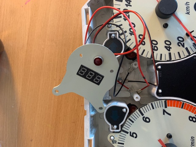

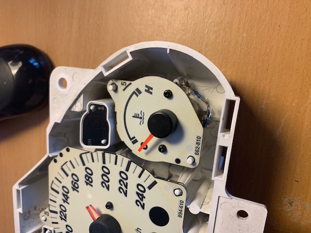

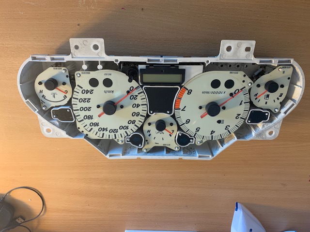

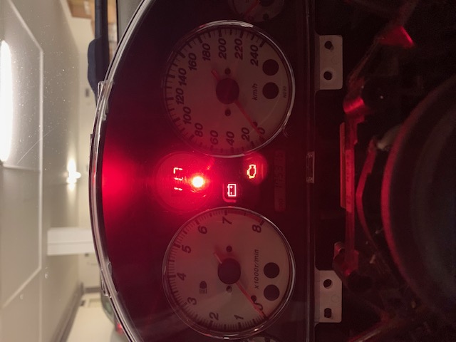

Ještě jsem se před pár týdny vrhnul na instalaci ledky místo fake tlakoměru + budíčku na stav dobíjení od zdejšího člena vhml...
Nejakou velkou zkušeností s pájením neoplývám, vlastním základní pájku za 200 z Lidlu, ale díky hezkým návodům zde na fóru to bylo do hodinky hotové a složené. Instalace budíčku je úplně triviální, pájení odporů pro linearizaci ukazatele teploty vody taky nebylo dramatický. Jediný bizár, že po složení mi přestalo svítit podsvícení ukazatele najetých km :D Tak to snad vyřeším novou žárovkou.
Dal jsem si dohromady návody od zdejších členů (vhml a TeeJay), abych to měl po ruce při úpravě budíku - třeba to někdo upotřebíte:
Instalace LED.pdf
(344.54 KiB) 1112 krát
