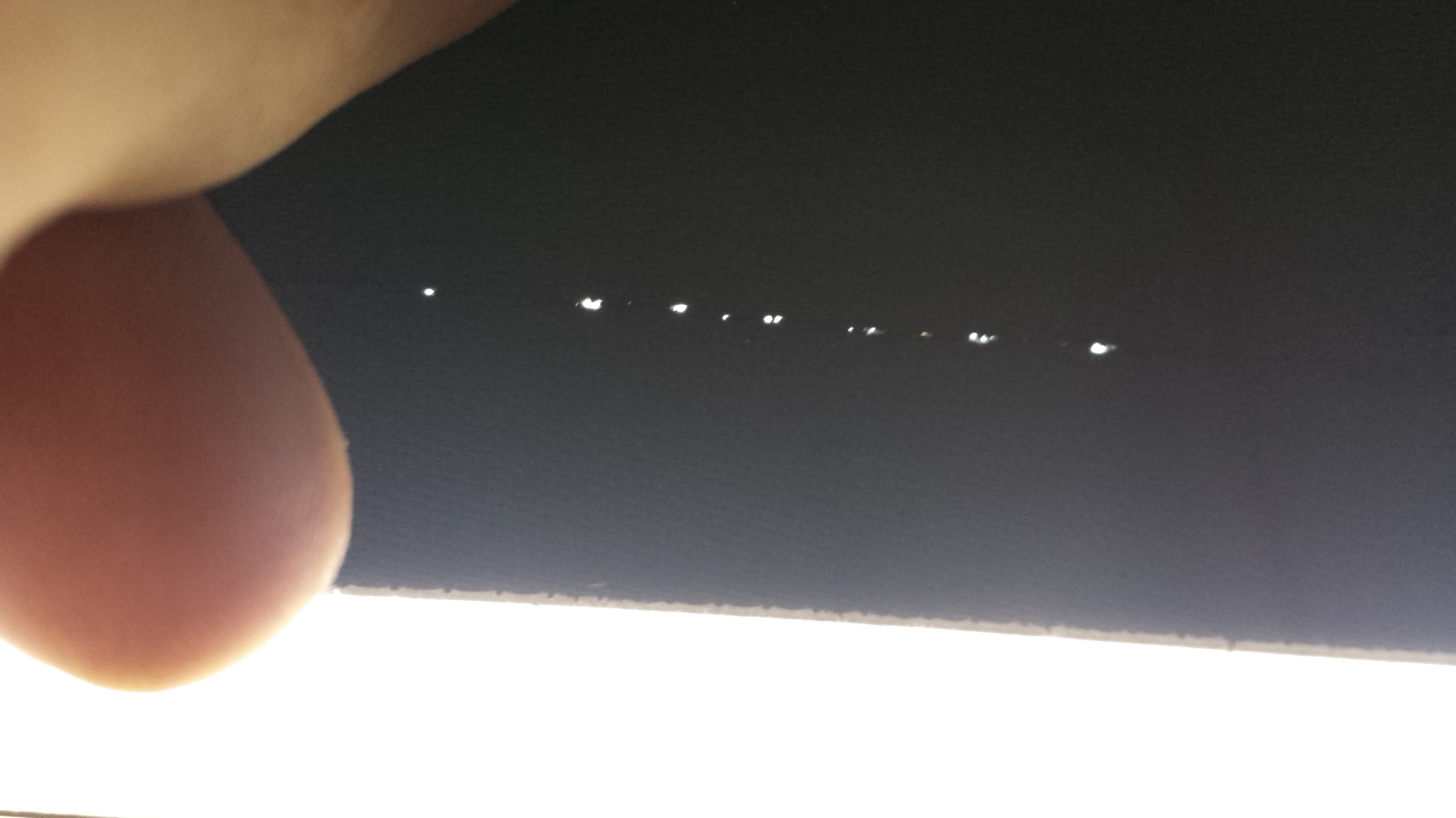

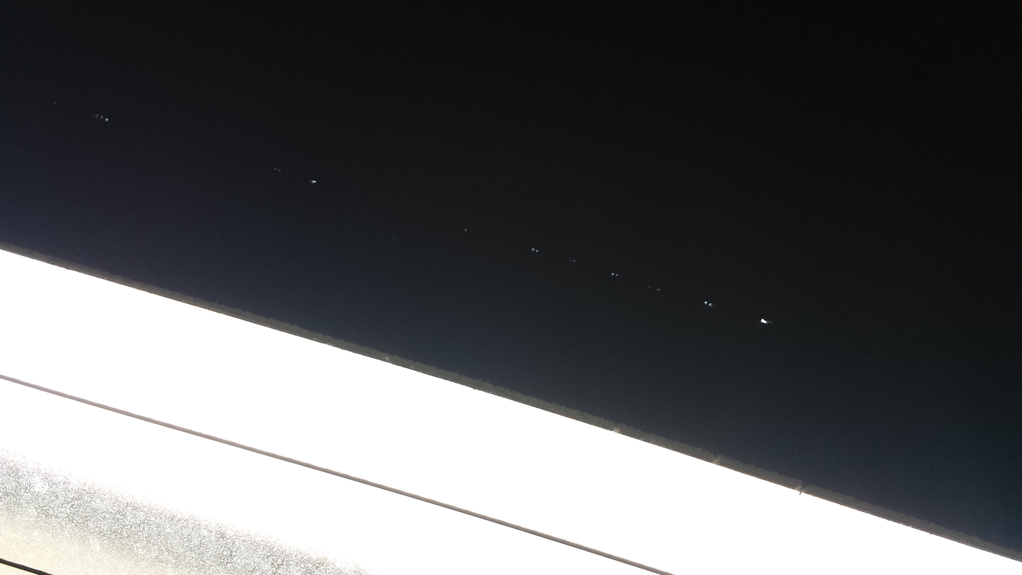

Ahoj, zajímalo by mě jestli někdo s vinilovou střechou nemá podobnej problém - nad zadním oknem v tom přehybu sem o víkendu zpozoroval nepatrně prosvítat sluníčko, trošku sem se zarazil, protože sem si toho nikdy nevšim, ale po tom co sem na látku zevnitř zatlačil v místě tý díry, ukázalo se, že drží spíš tak půl napůl. Do auta neteče, spíš by mě zajímalo jestli se to někomu taky nestalo, popř. kolik mám zhruba času do výměny střechy. Je možný, že to je po celou dobu co auto mám stejný, jen sem si toho nikdy nevšim, ale nevim :-) Díky Honza
