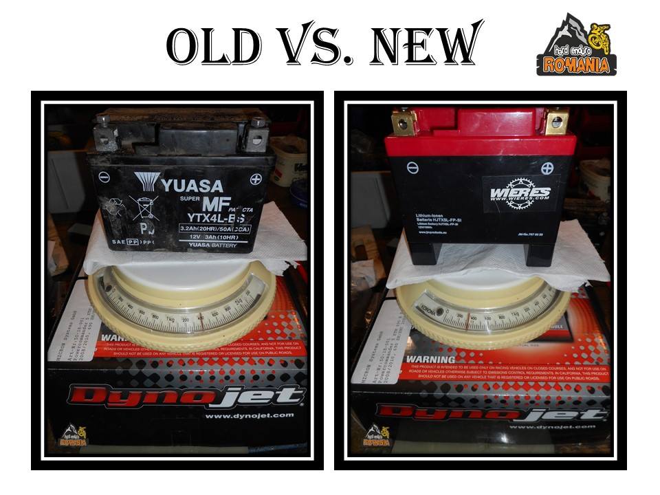

mam skusenosti ale na endure, konkretne na exc 350 a na 690ke. Obe startuju aj po dlhsej dobe bezproblemovo. Vybit sa to samozrejme startovanim da. K vybitiu dojde ovela strmsie ako pri normalnej baterke, cize zrazu koniec :) Vaha je bomba, cize ti asi budu chybat kg na zadku :lol:

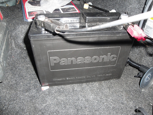

Original baterka s ktorou vychádzali NA a NB z fabriky je gelova 32AH Panasonic.

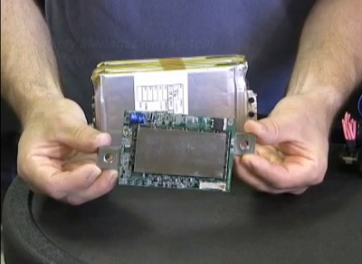

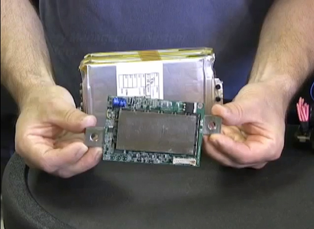

Rozdiel pri nabíjani je hlavne pri lipol, lifepo... tie potrebujú kontroler na každý článok(pri priamych náhradach su všetky tieto veci zabudované a na vonok sa bateria správa ako klasika).

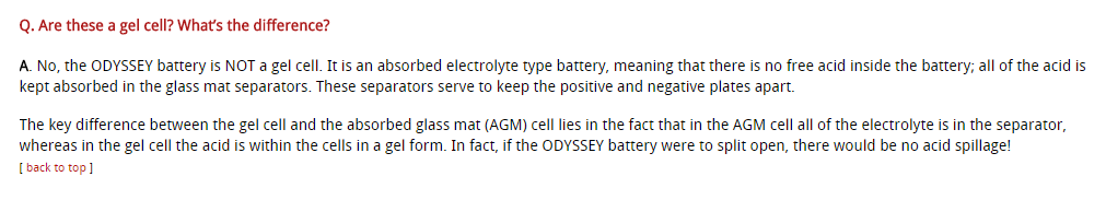

Bateria nazývané gelove vlastne nie su doslova gelove ale AGM baterie ktore elektrolyt uchovavajú nasatú v nejakom médiu na rozdiel od klasických baterii. TO umožnoje lepšie rozdloženie elektrod... bla bla... efektivita... bla bla Ale hlavne sa daju uchytit aj po ležiačky.
priamo zo stranky Odyssey
Ak Odyssey tak PC680, myslím, že môže nastať chviľa kedy bude človek štartovať viac ako 10 krát za sebou.
