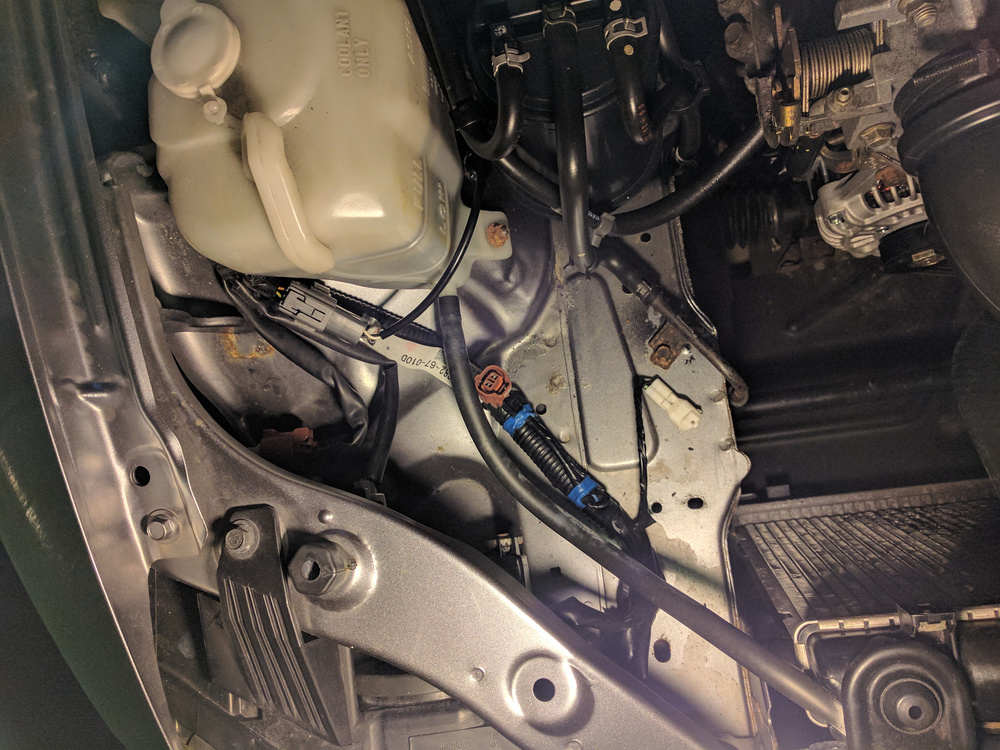

Zdravím,
nevíte někdo k čemu je konektor na svazku v pravé části motorového prostoru (NBFL) - viz příloha uprostřed? Mám ho rozpojený.
Díky
Juras
MX-5 NBFL 1.8 Phoenix

To jsem se vlastně taky chtěl zeptat, mám to tak i na předFL.

mne bolo povedane ze to moze byt kablovanie ku klime alebo hmlovkam, kedze moja nema ani jedno
Re: Konektor v motorovém prostoru vpravo
Příspěvekod TeeJay » 11 led 2017, 19:02
Mlhovky kabeláž nemají vyvedenou, pokud je v autě nemáš, takže spíš ta klima :D

Na klimačku jsem myslel že jsou ty 2 nezapojené konektory vlevo v motorovém prostoru - prý jeden asi na klimu a jeden na větrák k ní či co ... tak snad jedině ty mlhovky ...

všechny volné origo konektory v motoráku jsou příprava pro klimu. Ty vlevo jsou pro relátka klimy( 2x ks) a pro sepnutí klimakompresoru (1ks) a ty napravo (obrázky tady) jsou pro větrák klimy a druhý je pro tlakové čidlo na trubkách klimy. Věci pro klimu jsou přelepeny modrou el. páskou! ;)

Ktory konektor je prosim Ta na druhy ventilator na chladic ku klime? Mozes poslat plz foto?
