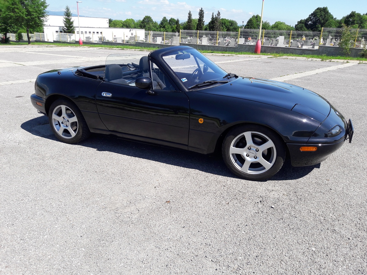

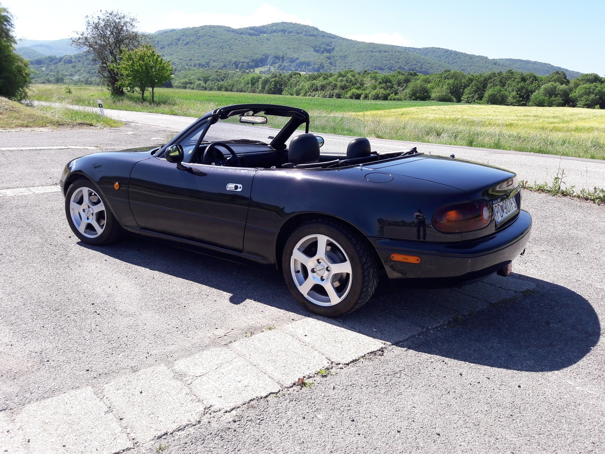

Ahojte , prosím skúsenejších o rady ohľadom úpravy podvozku na mojej NA 1.8 1994. po kúpe Mazdy som vymenil orig. podvozok po najazdených 98 tis. km za pružiny AP -30mm a oranžové tlmiče originál Mazda kúpené na Ebay udajne dobové športové tlmiče od Mazdy priamo pre NA.Podla stavi mali najazdené naozaj minimum km.
Teraz k mojej otázke:
Po inštalácií tlmičov a pružín sa mi nepáči že subjektívne na zatlačenie zadná časť pruží výrazne viac ako predná.Pri jazde dochádza k nepríjemným rázom na priečnych nerovnostiach od prednej nápravy a zníženie prednej nápravy je už dosť výrazné aj keď lemy blatníkov nechytám :x
Rozhodol som sa zatiaľ podložiť predné struny +15mm
Čo by ste mi podľa skúsenosti doporučili ?
1.Návrat k pôvodným pružinám +Tlmiče Bilstein B6 - v tejto kombinácií sa auto asi nezníži
2. Ponechať struny AP+podložky +15mm vpredu a nejaké vhodné iné tlmiče /Koni,Bilstein B?-ale ktoré konkrétne/
P.S Coilovery zatiaľ riešiť nechcem
Hlavne mi ide o mierne zníženie auta ale aj o primerané zachovanie jazdného komfortu. V kombináciach vhodných tlmičov k mojím strunám vôbec nemám jasno.
Ďakujem Vám za podnetné odpovede
Dušan
Foto terajšieho stavu :

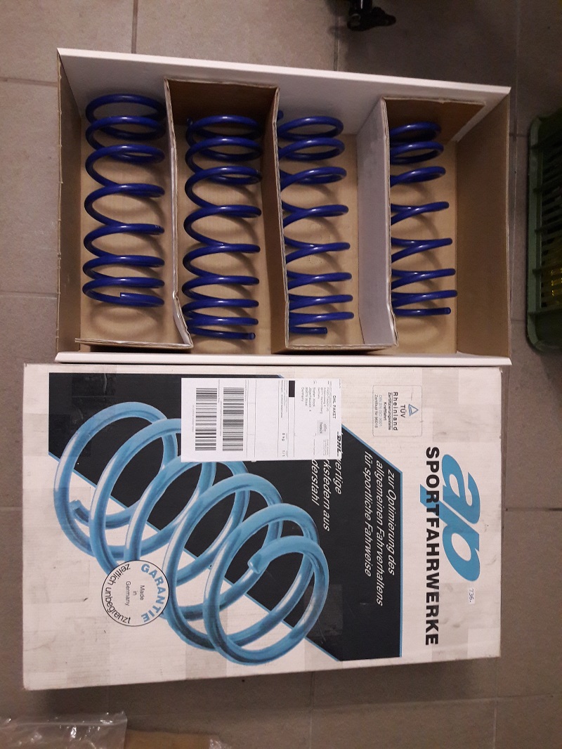

Len mi nie je úplne jasné ku akým tlmičom sú športové pružiny v mojom prípade AP vlastne navrhnuté.Zdá sa mi že som raz videl k nejakým Bilsteinom popis že piestnica je skrátená o 2 alebo 3 centimetre ,pravdepodobne tie boli určené pre skrátené pružiny.
Moje Mazda tlmiče som zamozrejme zabudol odfotiť mimo auta ale mám na povale od nich originálnu krabicu od Mazdy s číslom dielu odfotím a pridám.
To to sú pružiny ktoré som nainštaloval:
