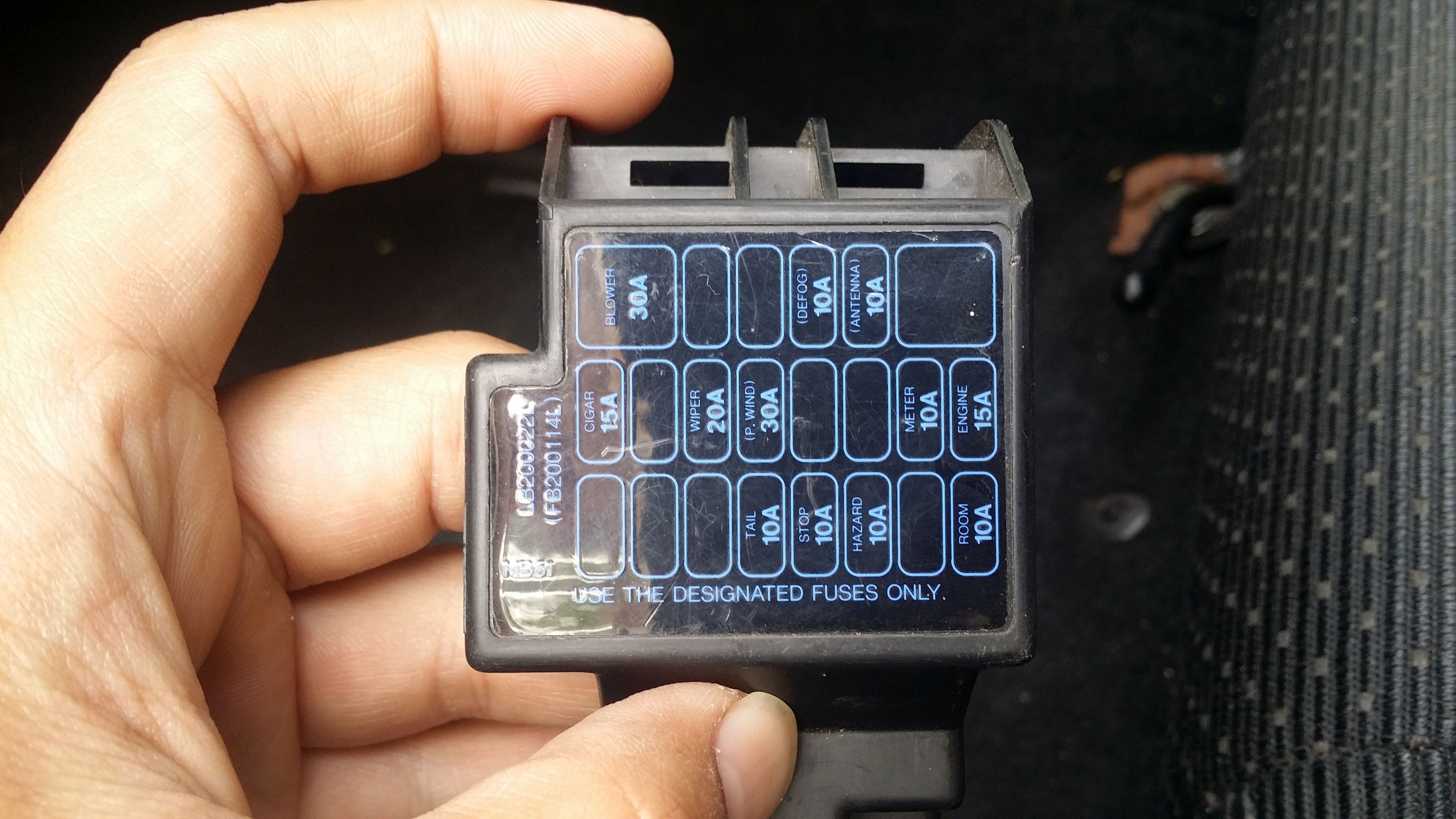

Stala sa mi dosť blbá vec. Nechtiac som skratoval konektor v osvetlení interiéru. Odvtedy mi to osvetlenie nefunguje a rádio tak isto. Poistka v rádiu je OK, napätie na konektore (rádio) je tiež. Hľadal som nejaké poistky na to vnútorné osvetlenie, ale nikde som ich nenašiel. Kde okrem motorového priestoru sú poistky?

pojistka pro osvetleni interieru by mela byt urcite vevnitr. Hledej pojistku ROOM.

Ale kde v interiéry sú poistky? Pod volantom nič nie je, iba káble a poistky žiadne :roll:

mely by byt dole u ridicovych dveri, tj pod volantem, ale na levo dole.

Ďakujem, našiel som to. Bolo to tak ukryté, že som si musel vziať baterku. :D

poistka na radio zapalovac(cigar) a el.zrkadlo su spolu,jedna 15A?
ked mam nastartovane auto zapnem zapalovac alebo usb zapalovac tak zhori poistka takisto aj 20A, neviete preco mi to robi?

No, asi protože tam máš zkrat.

Moc sa v tom nevyznam ale keď neni naštartovane auto tak vsetko funguje, skusim rozobrať zapalovac.
