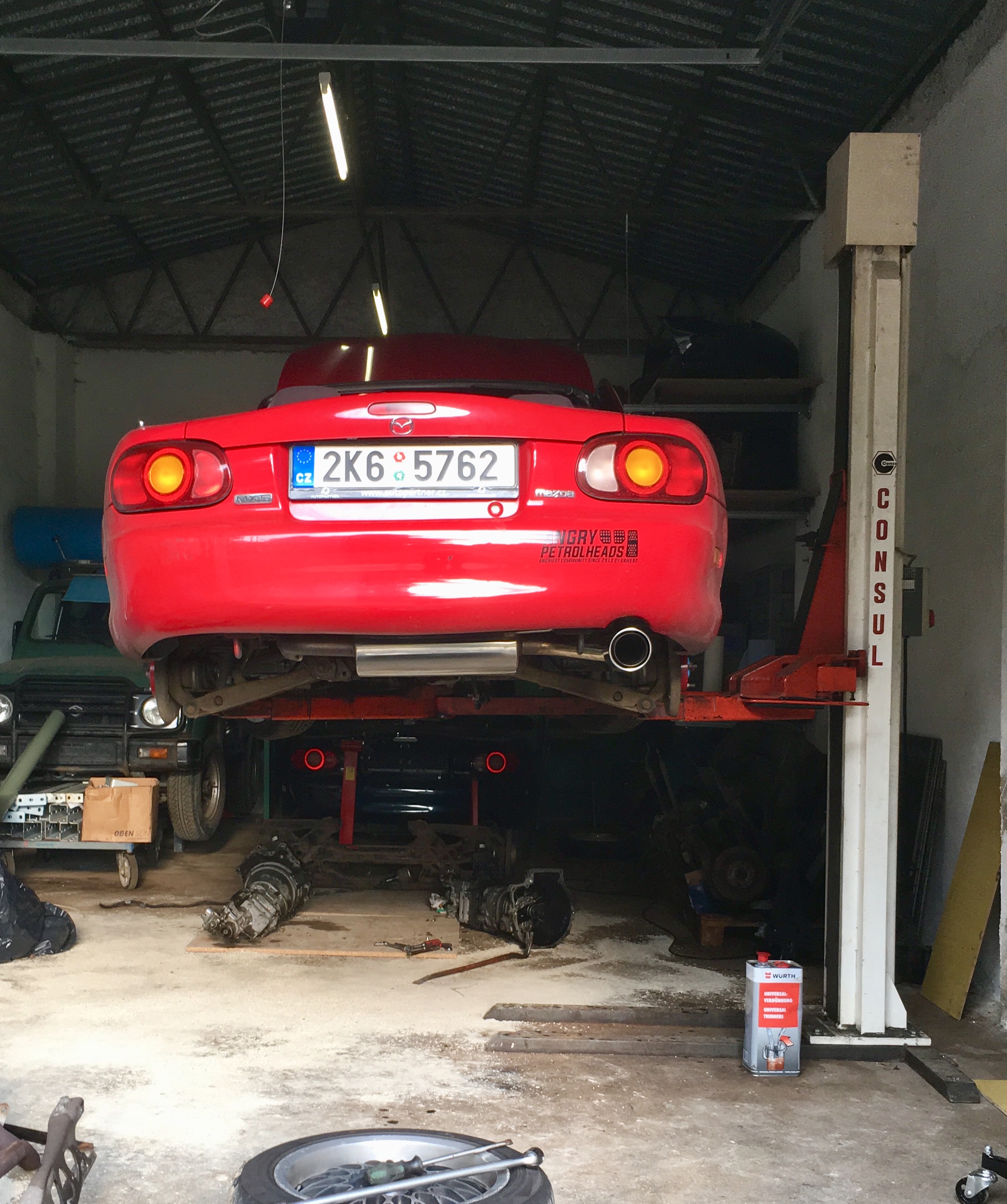

Příspěvekod m8rinek » 08 lis 2017, 14:31
Takhle...

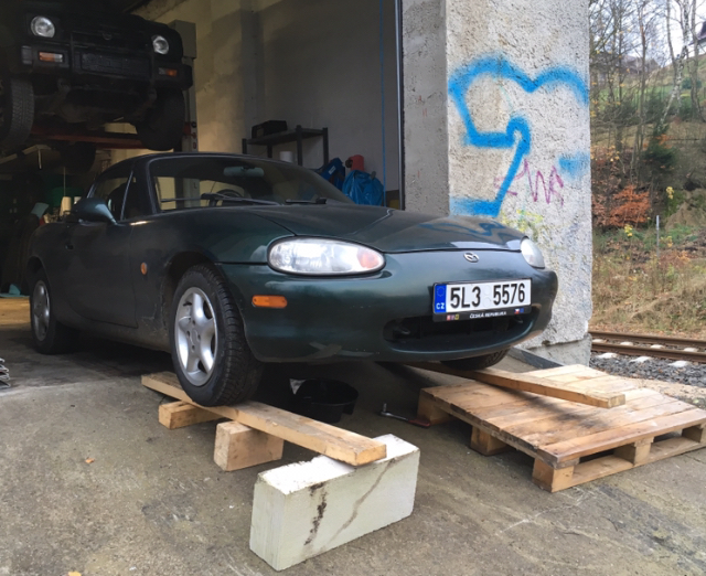

Re: Zvedání auta
Příspěvekod m8rinek » 08 lis 2017, 14:41
Nebo takhle :D
Re: Zvedání auta
Příspěvekod m8rinek » 08 lis 2017, 14:47
Jinak zvedat za prahy nebo napravnice. Totéž platí pro podkladani. Rozhodne ne za podílníky a vyztuhy podlahy!!!

Příspěvekod JohnyS » 08 lis 2017, 22:43
To je sice fajn, ale já ten levný hever v předu pod nápravu nedostanu :( vzadu pod diff tak tak. Asi budu muset udělat nějaký nájezdovky, každopádně už nic pohodlného ...
