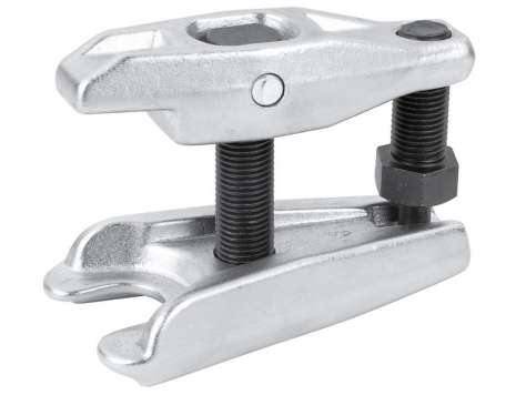

S tímto typem stahováku https://www.uni-max.cz/stahovak-kulovych-cepu-typ-s2/d/ jsem nikdy neměl problém, ovšem nutno podotknout, že už ho mám taky pěkně zmordovaný...

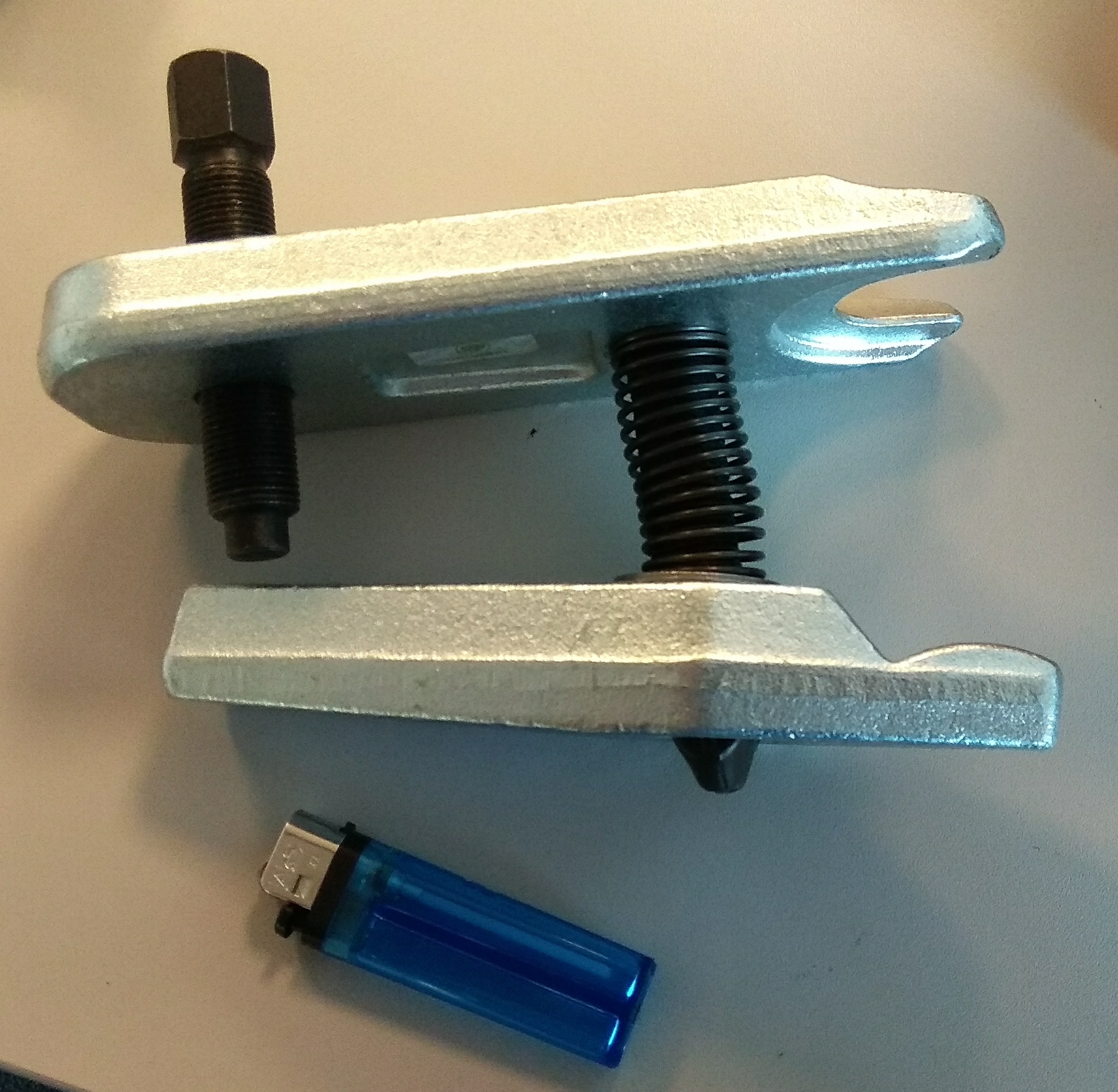

Taky jsem byl v drtive vetsine pripadu uspesny se stahovakem typu co postuje m8. Pocitam, ze Vasek prave s takovymto pracuje.... Jeste je typ "vyrazeci" pokud nezalezi na cepu... viz odkaz

Mám takovej, tudíž by nějakou parádu udělat měl.

Znam. Má poloviční páku. Tohle je fakt na velkej.
