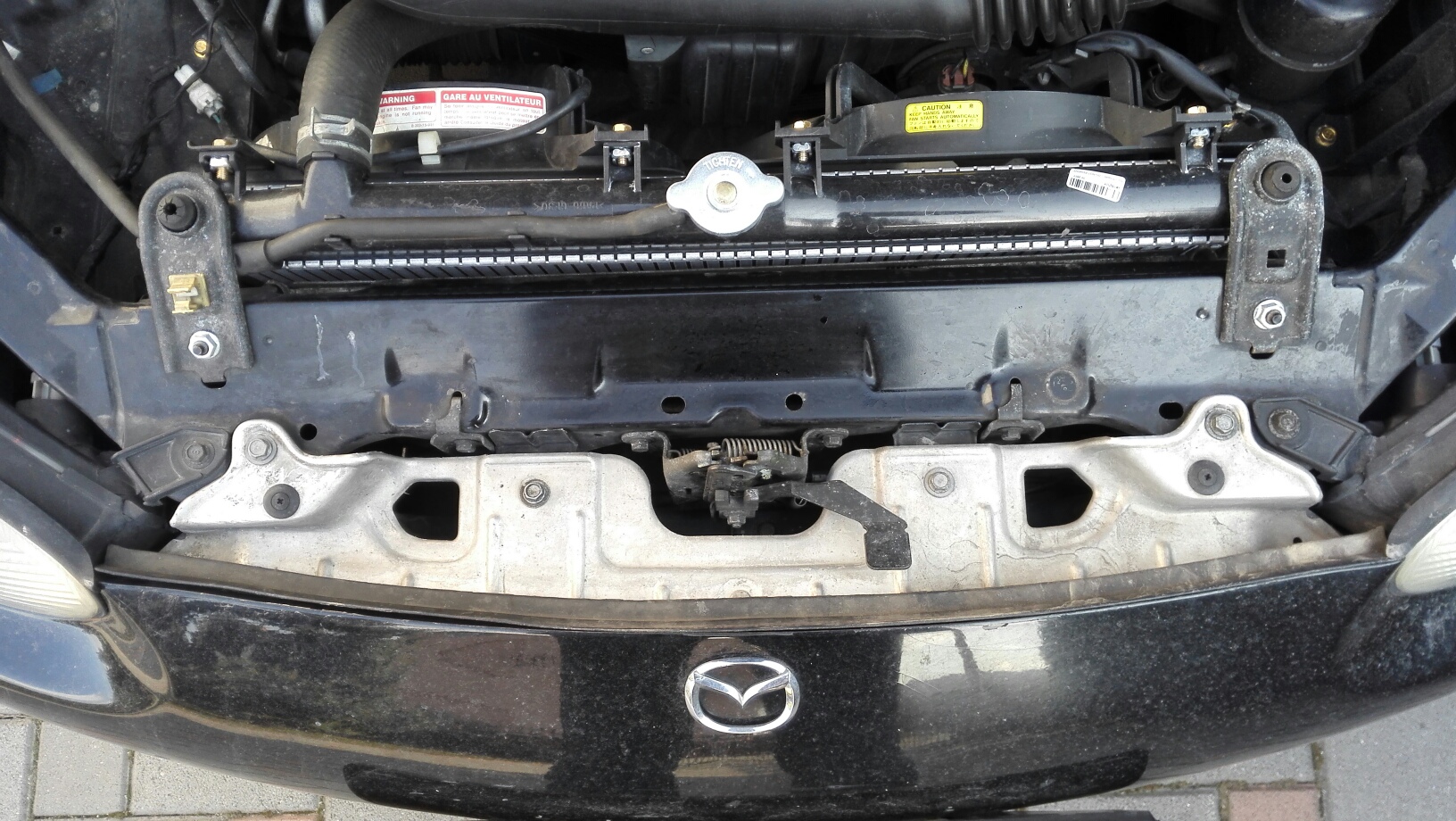

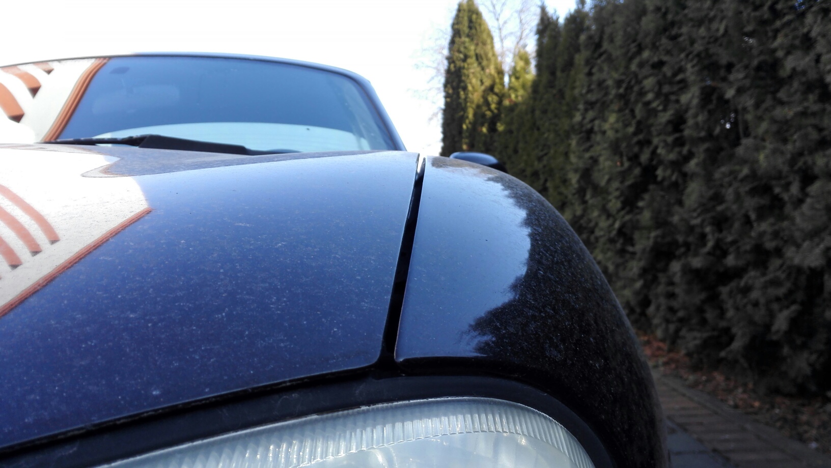

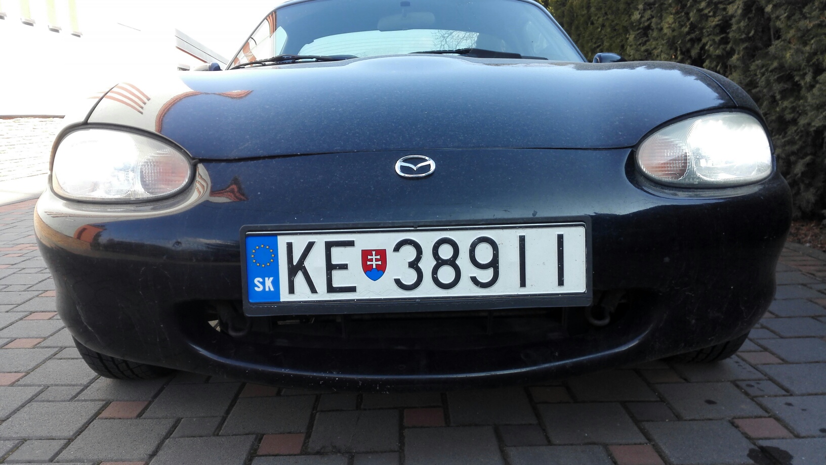

Páni, viem že "to robí každému", ale poslednú dobu relatívne často a veľa jazdím relatívne rýchlo po diaľniciach (160 km/h na tachometri) a naposledy sa do mňa ešte oprel protivietor a prisahal by som, že kapotu mi od blatníkov odtiahlo snáď 3 centimetre, no to Vás už aj že... vyľaká :)
Prikladám fotografie súčasného stavu kapoty pri zatvorenom stave. Nechýba tam niečo?

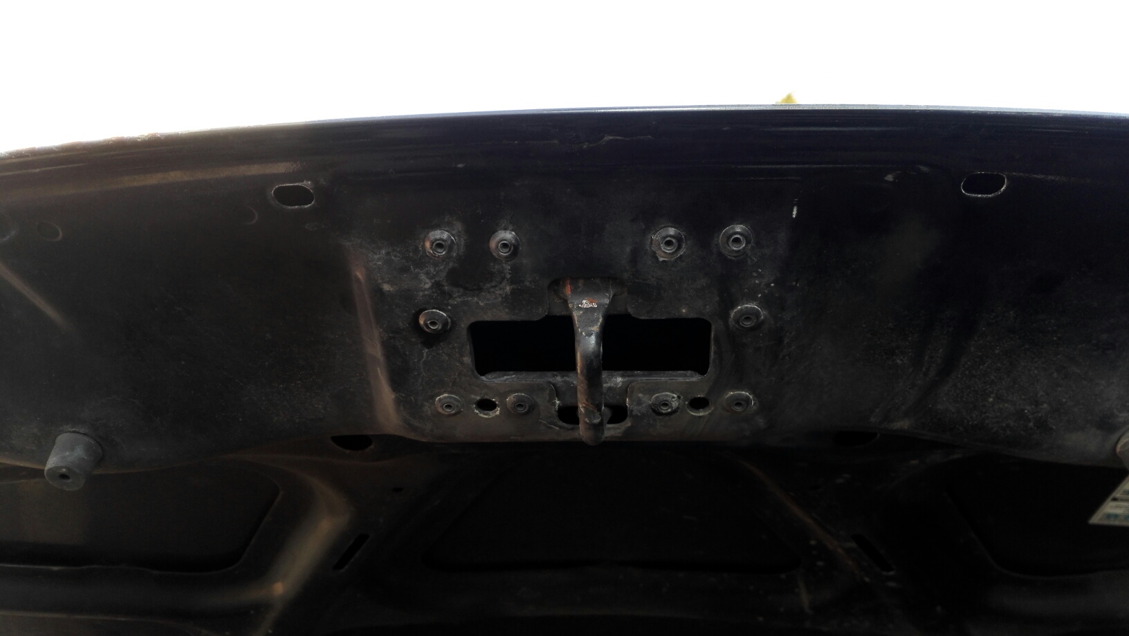

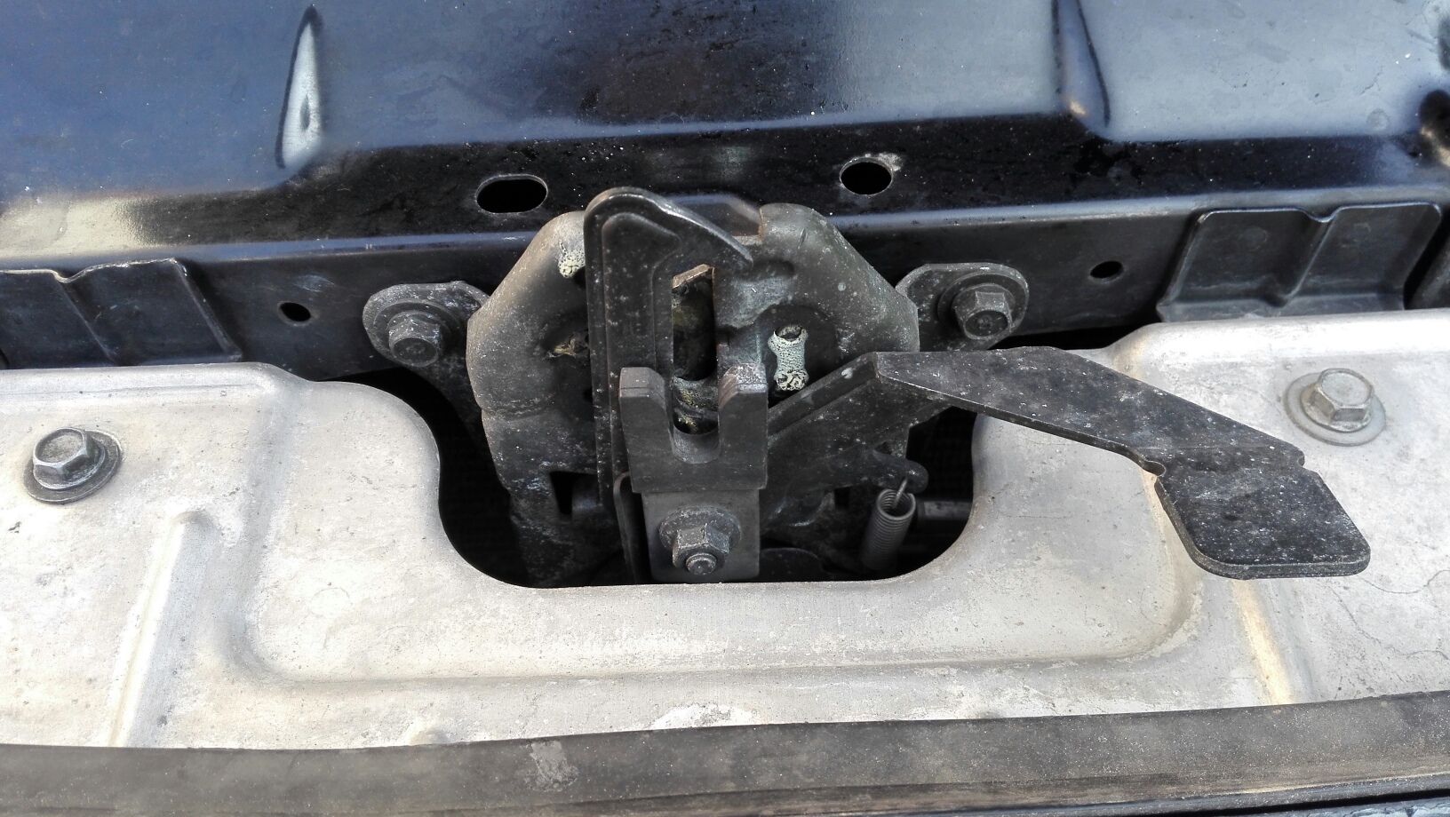

Snažil som sa aj nejak nastaviť zámok, ale mám dojem že je úplne najnižšie, ako sa dá, neviem ho už nižšie posunúť.

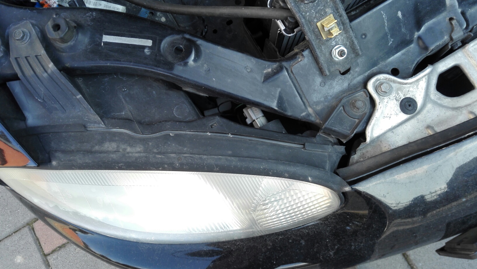

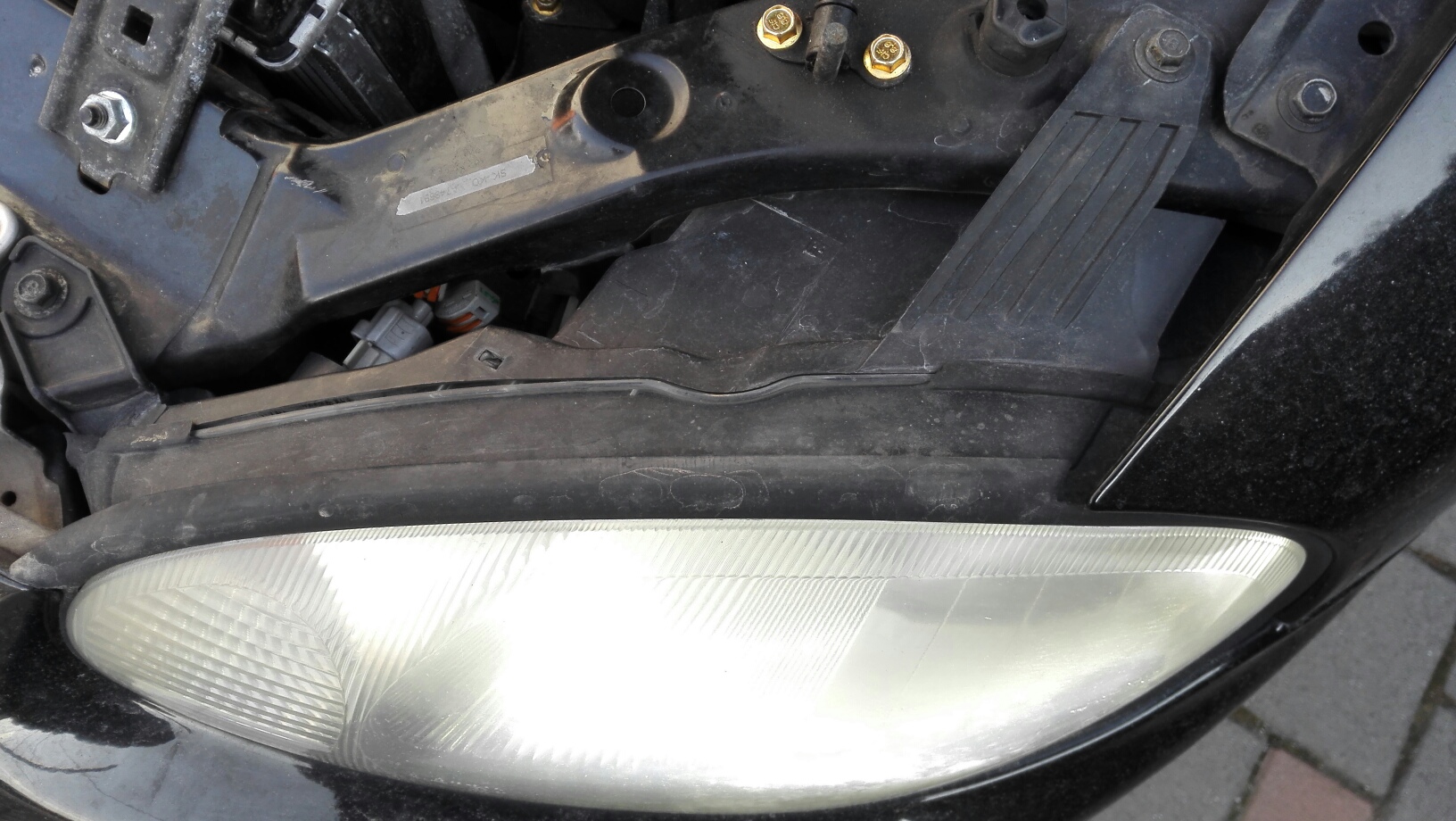

Nárazník mi sedí trocha divne, to vidíte, 3 roky dozadu som si auto ráno našiel nabúrané, niekto doňho nacúval.
spodný kryt motoru mám úplný, nepopraskaný a riadne ukotvený.

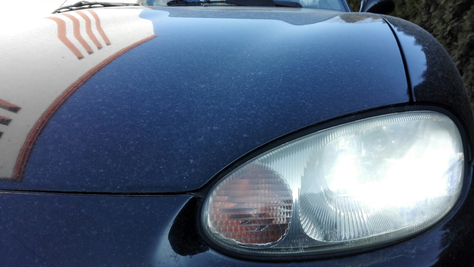

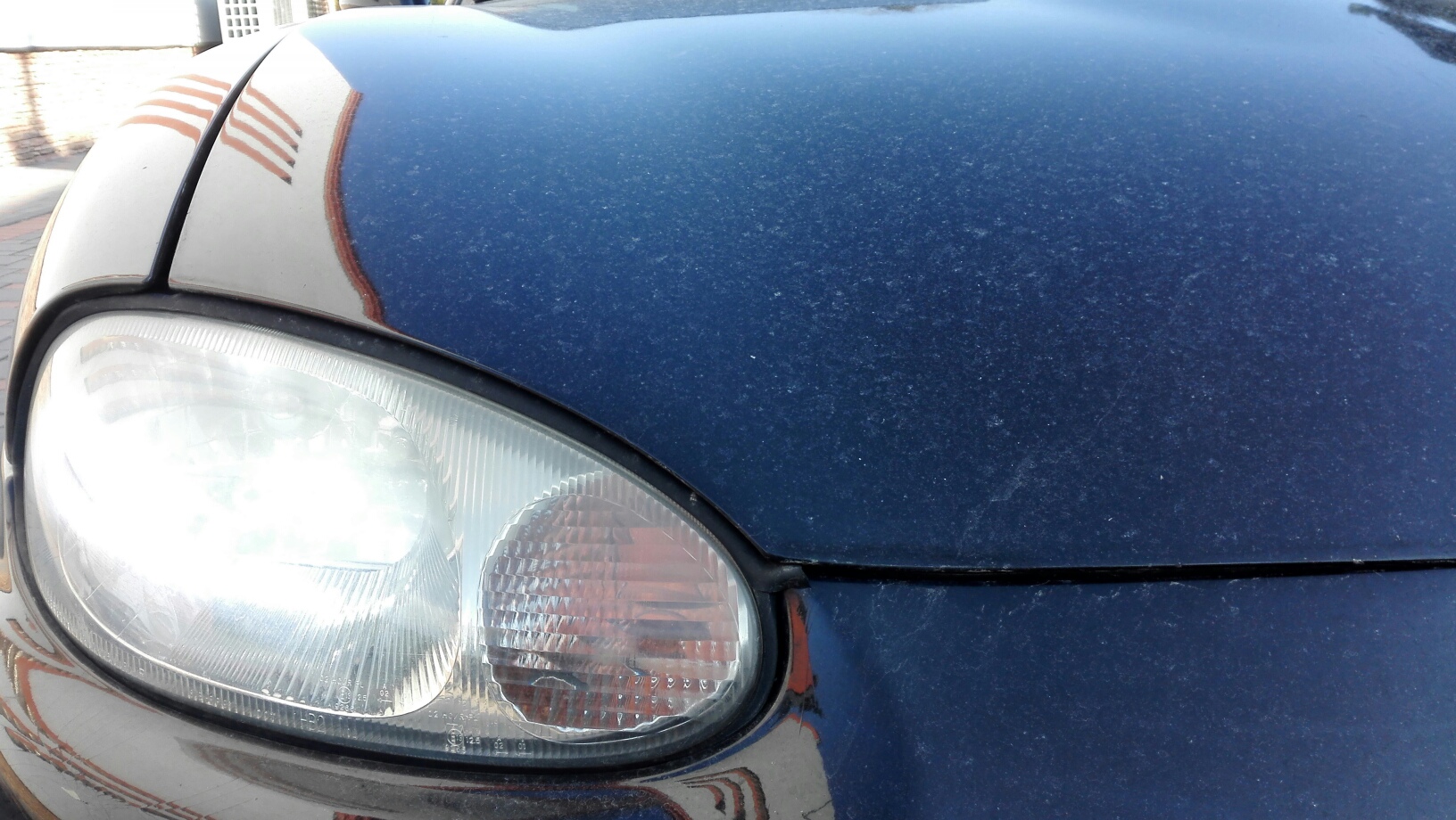

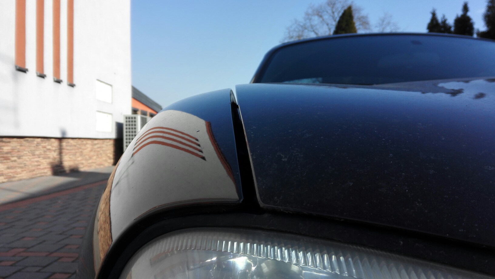

Riešil to niekto? Mňa osobne udivuje, prečo je tá kapota tak vysoko voči blatníkom, aj keď s výrezmi pre svetlá lícuje. Ako to máte vy?

Kedysi mi toto presne robilo na NB 1.6, ktora bola zpredu tuknuta a vymeneny naraznik. Na dalsich NB mi to uz nerobilo a jazdil som aj bez spodneho krytu motora, takze myslim, ze to bude zapricinene nejako tym prednym naraznikom..

Pousnout zámek níž, jiný lék na to není...
Re: Zdvíhanie kapoty pri vysokých rýchlostiach
Příspěvekod Dacan » 25 úno 2018, 14:00
trápilo mě to samé, ale na bouraném NA, díky kovovýrobě u nás v garáži jsem si převařil o 0,5cm díry na zámku a je ticho...dokonce to i líp lícuje s nárazníkem

Taky mi to dělá, od 170kmh je to už desivy a zvedá se snad o 3-4cm... přemýšlel jsem i o nějakých aftermarket bezpečnostních zámkach kapoty...

Taky mě kapota jednou nezdravě na ringu vypekla, naštěstí to chytla pojistka (https://www.youtube.com/watch?v=6Ym3tboSuTs&t=10s) a od tý doby pořádně zavírám a je to cajk, alespoň co se týče otevření. Jinak od 150kmh je to taky citelně vyboulený a kolem 200 je to skoro o strach :) .
