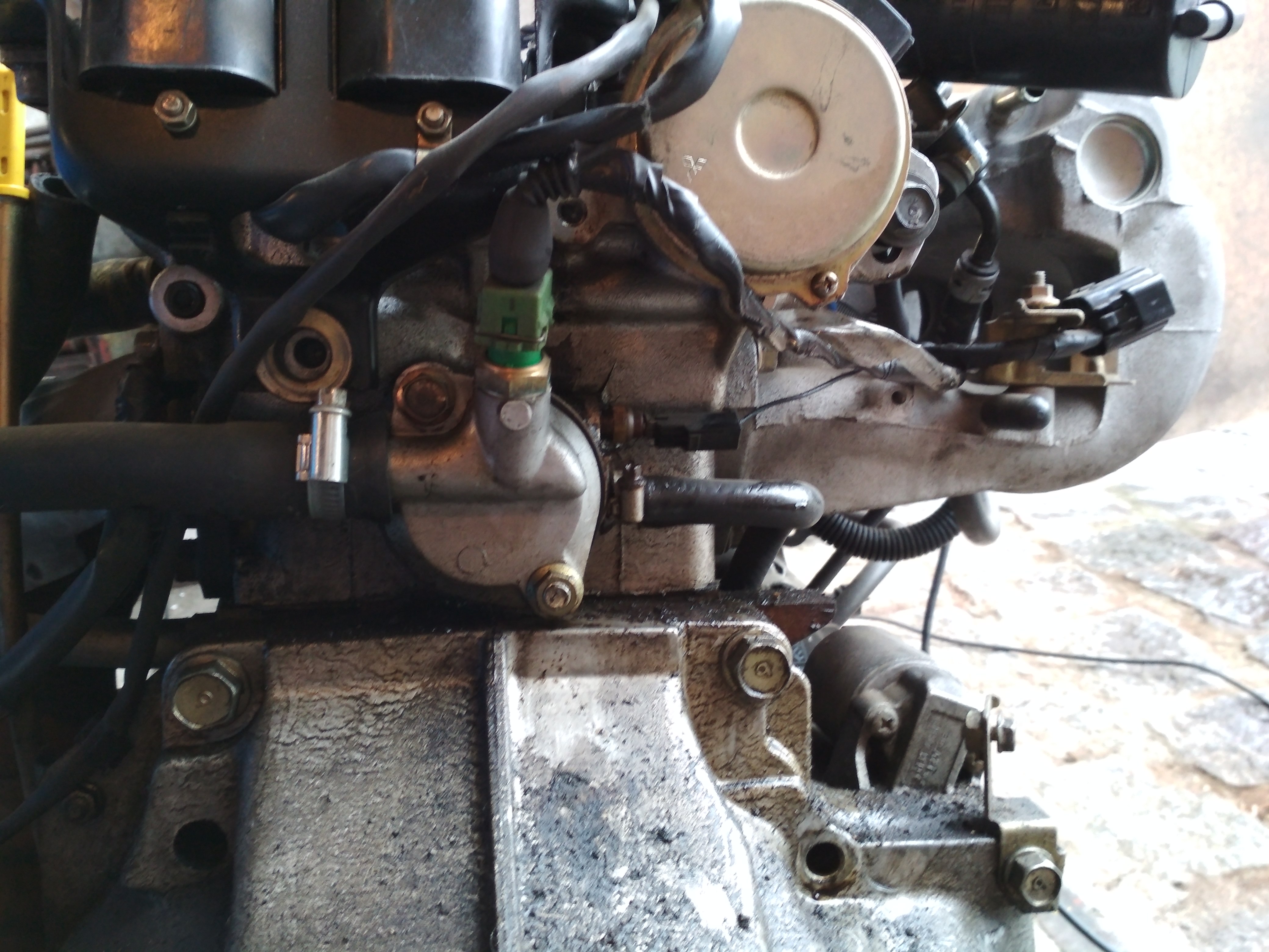

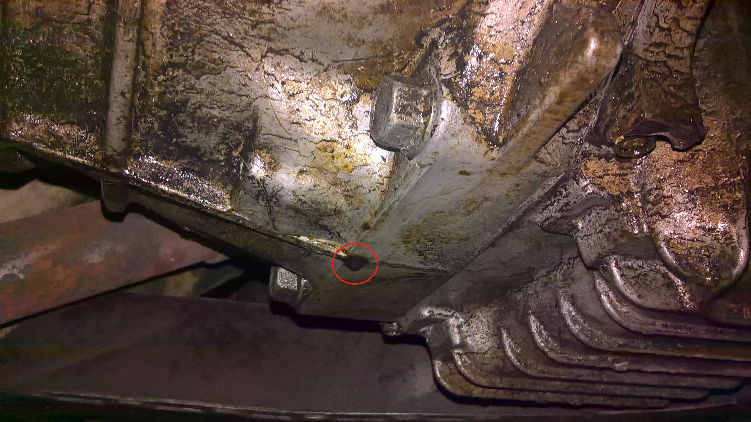

Ahoj, nedávno jsem si pořídil NA a zjistil jsem, že mi kape olej z převodovky, za noc to udělá pár kapek. Snažil jsem se vypátrat místo, odkud to jde a podle mě jsem ho našel. Přikládám fotky, který jsem udělal mobilem, na první je podle mě zachycený zdroj problému a na druhé kapka, která je, myslím, na místě, kam olej odtekl z místa úniku. Víte někdo, v čem by mohl být problém?

Zkontroluj si viko ventilu a hlavne tesneni kolem CAS senzoru. Olej ti s nejvetsi pravdepodobnosti tece odtud. Byva to takto po celem motoru az na prevodovku ;)

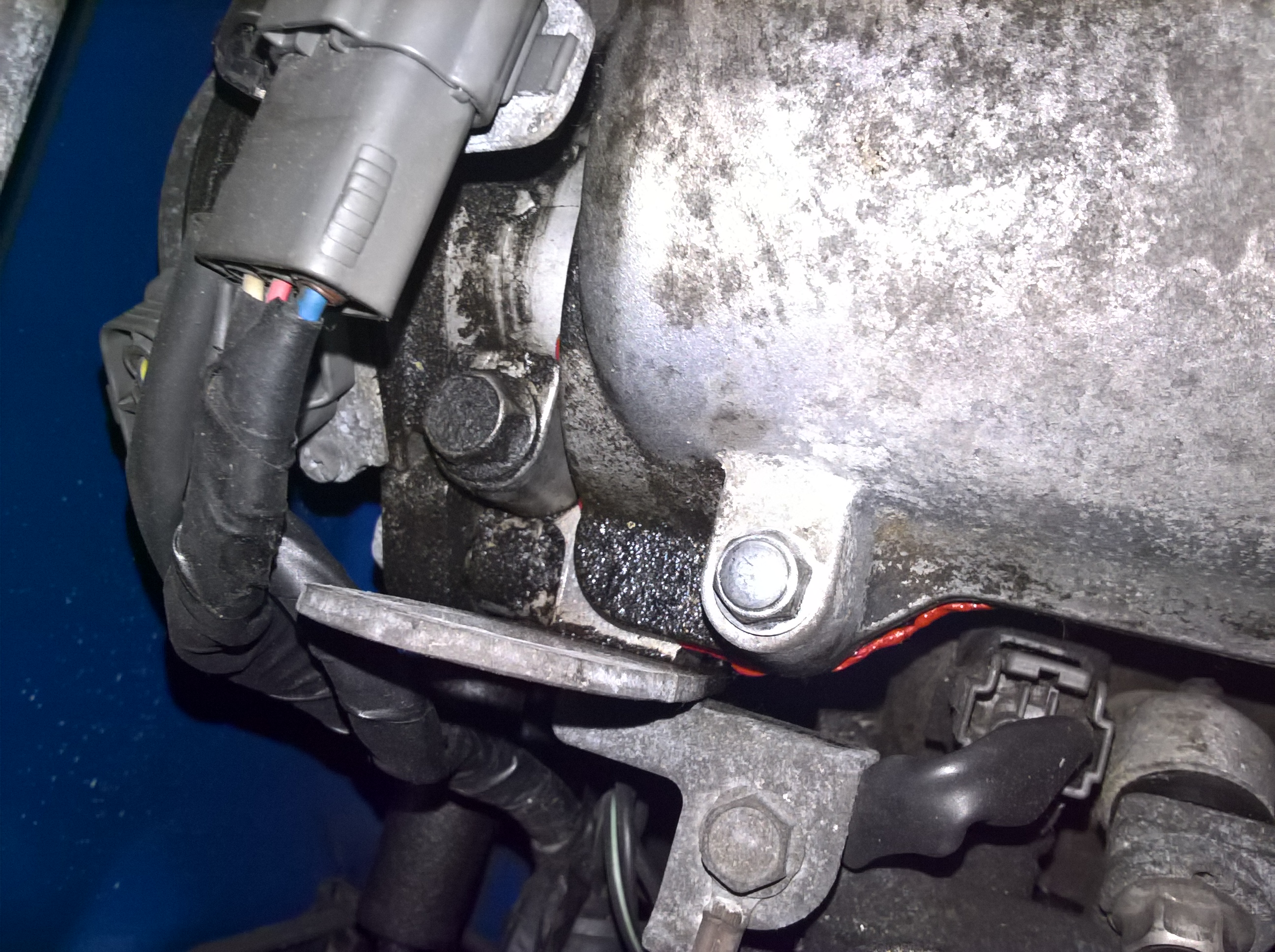

Díky, je pravda, že olej je tak nějak po celym motoru, jak píšeš, kolem CAS senzoru taky, ale nevim, jestli to jde odtud. Tolik se v tom zase nevyznám. ;) Přikládám foto místa okolo CAS.

Když CAS zespodu otřeš prstem a vytáhneš ho smáčenej od oleje, budeš mít jistotu 8-) Taky mi tekl a kapalo mi to prakticky ze stejnýho místa, jako tobě- hned za olejovou vanou.

Jo, tak mam asi jistotu, oleje jsem nahmatal docela dost, díky moc. ;)

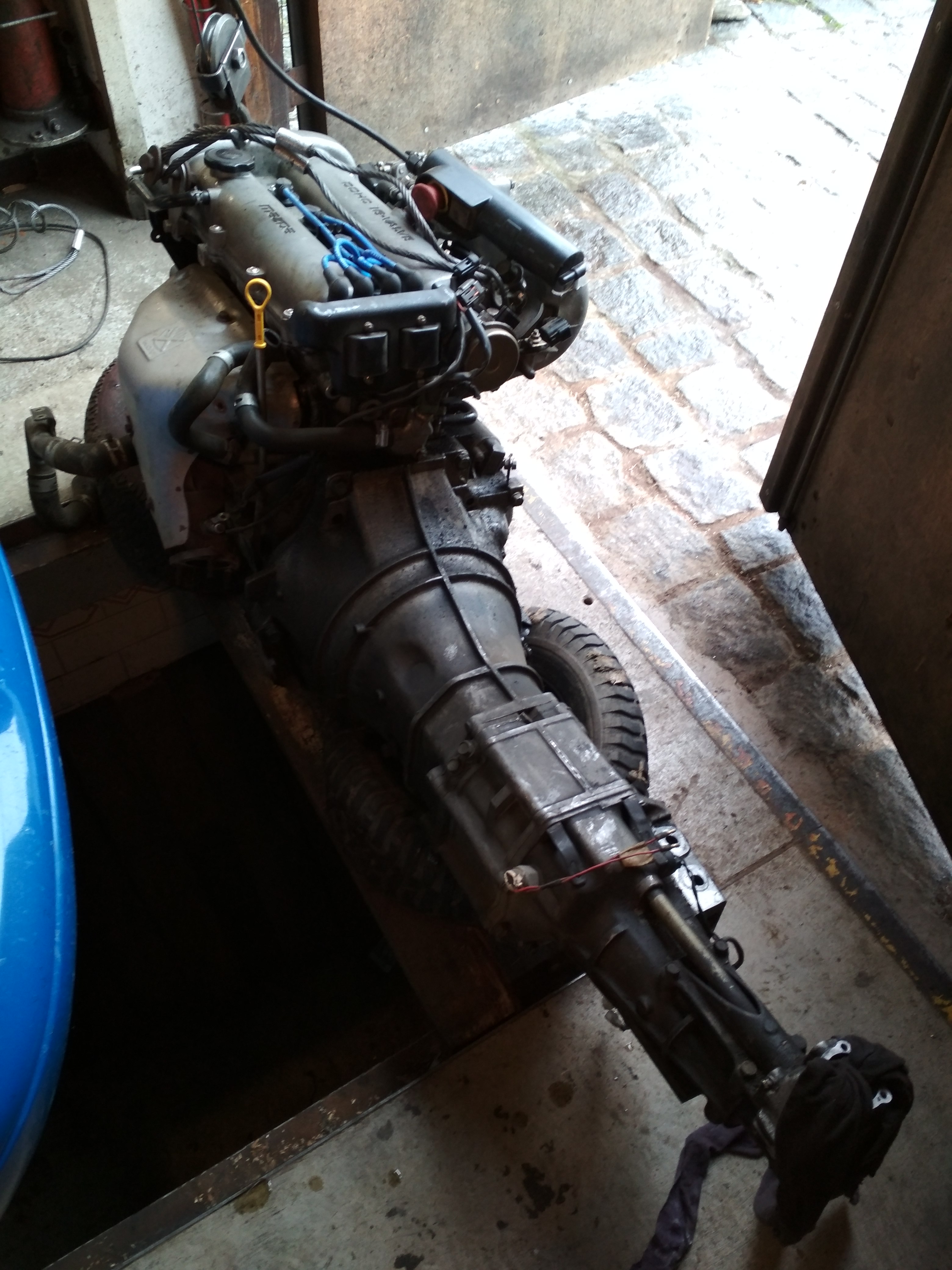

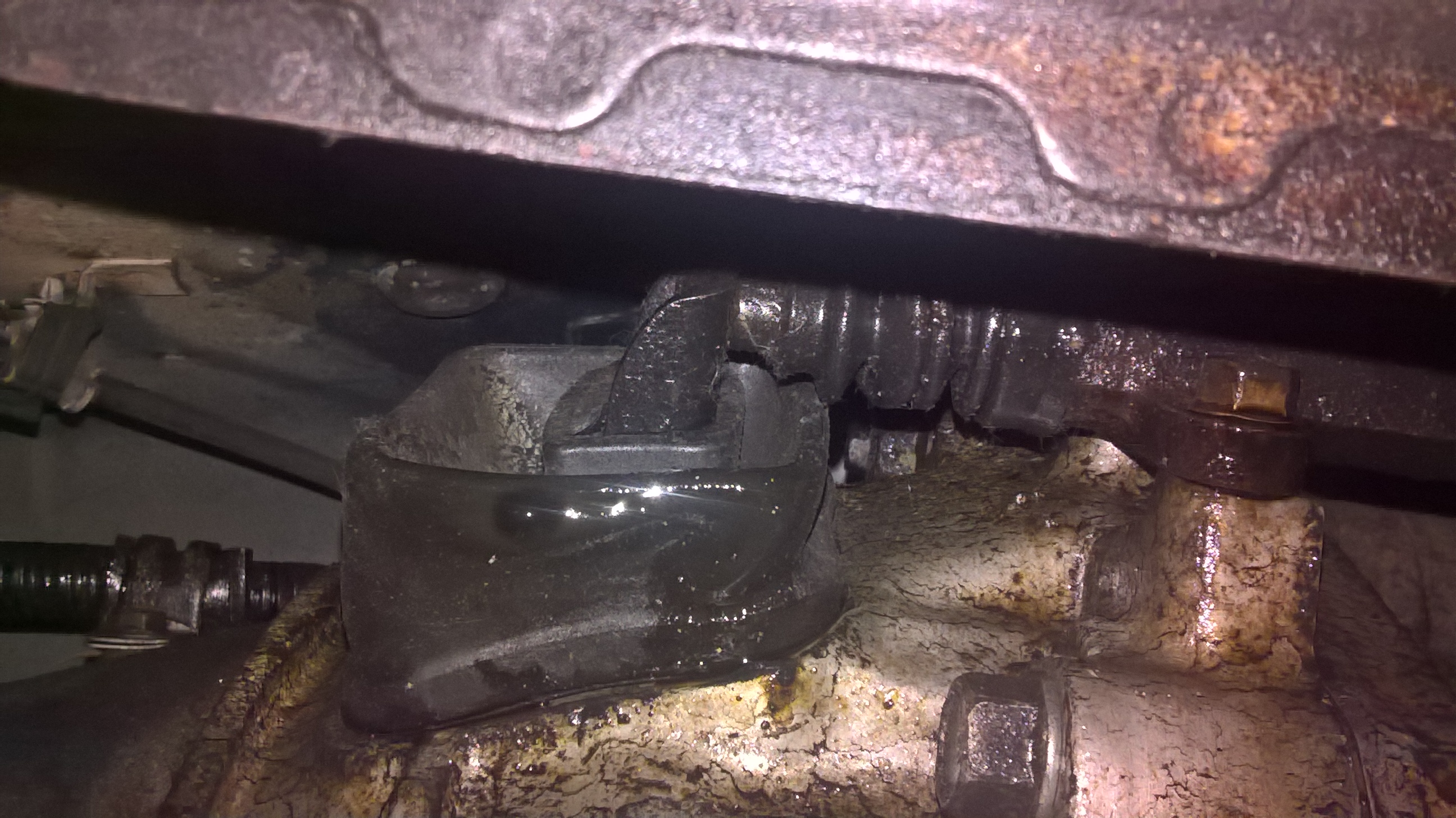

Tak mi poradtě odkud mi ten olej zezadu teče. :?: :!: :?:
těsnění pod CASem vyměněné, těsnění pod hlavou vyměněné, gufero za setrvákem vyměněné, těsnění pod víkem taky měněné(na kritických místech podmáznuté).
Vše se měnilo před cca 40ti tis.Km a stále to tam mám poblité jako když tam chodí každý den pes močit.

Že je někde těsnění vyměněné ještě není záruka toho, že tam nepoteče olej, bohužel - třeba u gufera vzadu na klice ze setrvákem stačí, abys měl škrábnutou kliku a gufero bude chcát dát. V tuhle chvíli, když máš motor venku, na to musíš přijít sám, kde je problém, z fotek je vidět prd. Nemělo by to být těžké :)

tak to bylo gufero pod setrvákem + propouští těsnění pod víkem ventilů
