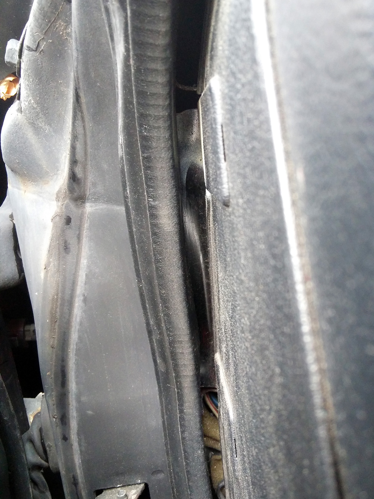

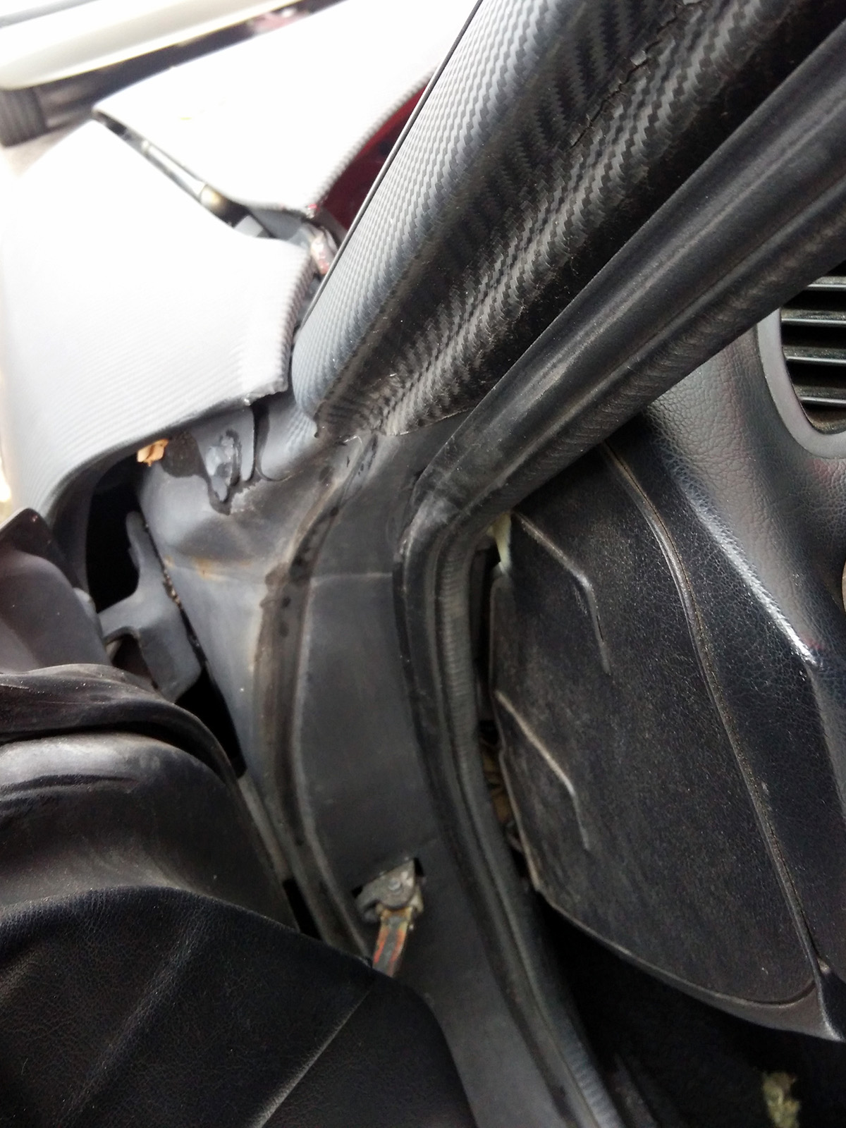

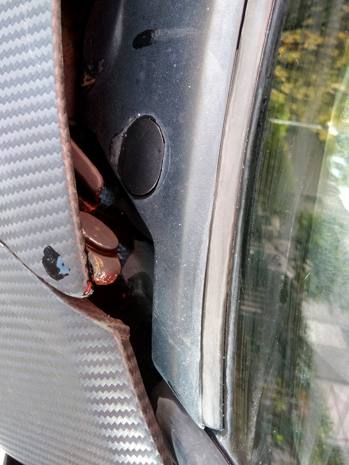

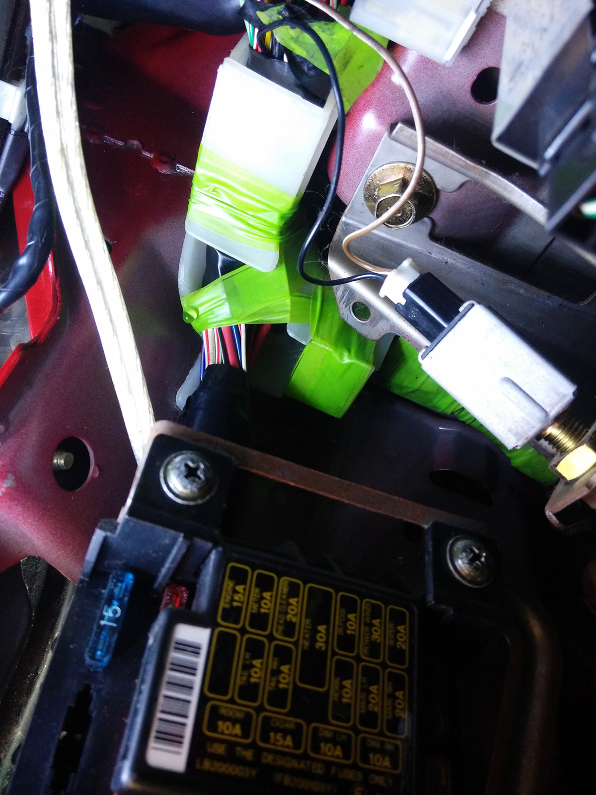

Ahojte,
zateká mi pri výdatnom daždi do Mazdy na dosť zvláštnom mieste - akokeby cez kraje čelného okna. V interiéri to steká na poistkovú skrinku a na podlahu. Na diaľnici počas búrky tade za pár minút natečie aj pol pohára vody. Deje sa to u vodiča aj u spolujazdca, len tam o niečo menej. Odtokové kanáliky za firewallom mám čisté a odvádzajú vodu okamžite (skúšal som tam vyliať veľkú fľašku a voda ihneď odtiekla von). Študoval som tu aj na internete nejaké témy, ale všade sa riešili iba zlé kanáliky, čo si nemyslím, že je môj problém. Môže tiecť nejak spod torpéda?
Ďakujem,
Samo

Příspěvekod JohnyS » 05 pro 2018, 15:14
zkus sundat ten blatnik a kouknout tam na ten spoj plechu pod nim. Je to tam y tovarny zality karosarskym tmelem a co jsem tam na to koukal tak bych neco podobneho jako tvuj problem i od toho cekal ;)

Příspěvekod whisper » 05 pro 2018, 15:45
Ale netieklo by to v tom prípade nižšie? Toto vyslovene kvapká zhora, akoby si prevŕtal to miesto, kde blatník hore končí / stretáva sa s A-stĺpikom. Nemám garáž, tak je to dosť na hovno teraz... Až budú hlásiť pár dní slnečno, tak skúsim rozobrať torpédo a prípadne aj blatník.

Příspěvekod elektron » 14 pro 2018, 00:28
Sklo nemas nahodou zle nalepene?
