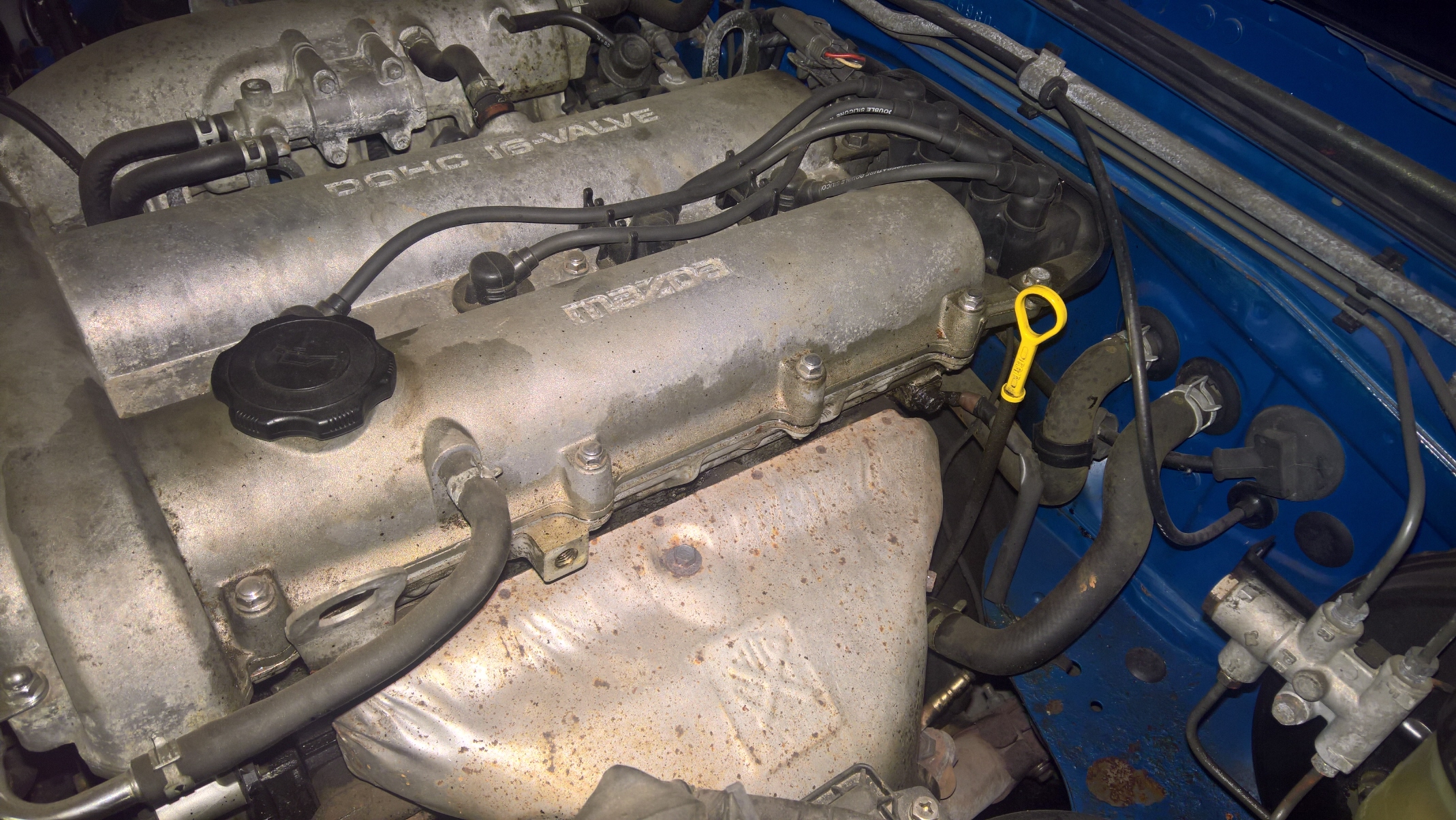

Ahoj, v něděli jsem byl na odpolední projížďce a ujel jsem kolem 150 km, včera jsem se byl podívat na motor a objevil jsem, že je docela zachcanej od oleje, viz foto. Nevíte, čím by to mohlo být? Těsnění víka ventilu bylo měněno před rokem a o kroužek CASu taky.

To je ještě dobrý :D každopádně je to od těsnění víka ventilů. U zadního šroubku je vidět, jak olej prosakuje. Kup Elring těsnění a vyměň ho znovu, jestli chceš mít klid :)

Ja koupil levné těsnění pod víko ani nevím jaké značky, dal jsem si pozor při utahování a hlavně tam dal lepidlo na motory, neteče ani při opakovaném sundání a zas tam dání. Těsněním to většinou není, spíš to chce si to pohlídat přímo v manuálu máte místa kam to lepidlo prostě patří, když ho tam nedáte tak to poteče ať dáte těsnění jaký chcete.

ked si to tam pekne poutieras a budes to sledovat, tak uvidis ze ti to potecie pod tesnenim medzi 3 a 4 srobom, hlavne okolo 4 srobu. ak si myslis ze tesnenie je dobre, tak na ten roh daj len taky minimalne tenucky povlak hitemp silikonu, potom s tym budes mat pokoj. Ale tesnenie pod hlavu naozaj idealne original Mazda alebo Corteco, mne osobne napr. victor reinz tesnenie zacalo presakovat po tyzdni, a to sa dodrzali postupnosti a momenty.
