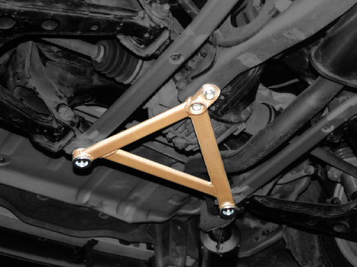

Co říkate na tohle? Především to bude asi pro ty co se plazí u ze mě :)
Případně házejte sem kdo jste ještě vyztužil nějak více podvozek. Každý háže rozpěry do motoru,ale tohle dle mě má lepší účinnost
vyztužení podvozku

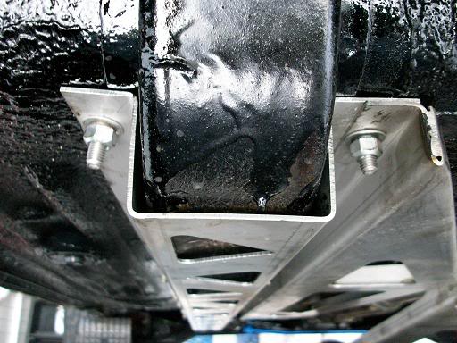

Chrání pŕi případných nerovnostech

ta prvni rozpera udajne prenasi hodne vibraci, takze se vyslovene nedoporucuje pro jine, nez zavodni pouziti, ale vyzkousene to nemam. ;) ta druha (FlyingMiata butterfly brace, jestli se nepletu) by mela fungovat bezproblemu. Cetl jsem, ze to zlepsi dost tuhost, az se tomu nechce verit, a vubec myslim jen same kladne reference, ale zase jen co jsem kde vycetl... S tim krytem uz ti nepomuzu vubec :)

seatik píše:Nedisponujete kluci nekdo cirou nahodou obrazkem krytu pod motorem s kvotama rozmeru? Chci si nechat u kamarada udělat kryt z duralu. Bylo by to pro mazdu NA rok 95 ,motor 1.8. Kuju
Vašku, proč bys to dělal z duralu?? Bude to vážit víc a o moc víc to neuchrání...
Re: Zadeklování spodku motoru
Příspěvekod seatik » 17 úno 2011, 12:07
Dural je o neco tezsi nez plast,ale predevsim jako ochrana spodku. 5mm uz toho dokaze hodne ochranit. Preci jen bych casem trochu dolu,tak at je vetsi jistota. Vzhledem ale k me vytizenosti to vidim na delsi cas,nez se k tomu dopracuju :) Samozrejme kdybych sehnal plast,tak ho tam dam a na dural se vykaslu.
Příspěvekod PavelS » 17 úno 2011, 12:10
v tý velikosti bude o dost těžší - sníženýmu autu moc šoupání v týhle části nehrozí a proti prokopnutí vany ti to moc nepomůže - podle mě to za tu váhu nestojí - vymysli si třeba jen lyžinu pod vanu ala rally auta... ;)
Příspěvekod George » 17 úno 2011, 12:39
mám v plánu dělat v létě zakrytování podvozku z hliníkovýho plechu, tak kdyby ses k tomu do té doby nedopracoval, můžem dát síly dohromady:)
