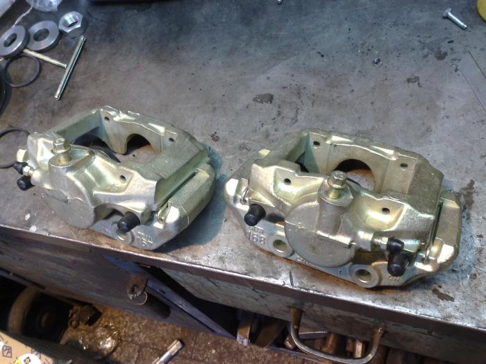

Než to začneš natírat tak to nech galvanicky pozinkovat... Co se týče utěstnění, tak optimálně vše nechat ,,složené,, tam kde je závit tak něco našroubovat, nebo zalepit...

To pozinkování není špatnej nápad. Ale není po zinkování škoda to barvit? Takhle nějak by asi měli vypadat po zinkování.

Seriově se zinkovaný věci nebarvěj, ale zinek docela rychle zoxiduje. Po třetí sezoně letního provozu s veteránem (cca 10tkm) už ty třmeny uplně hezký nebudou. Pokud s tím hodláš jezdit v zimě tak určitě vrchní barvu. Ze zkušenosti docela dobře funguje alkyton i do normálních teplot... Hezky se slejvá, ale dlouho schne...
