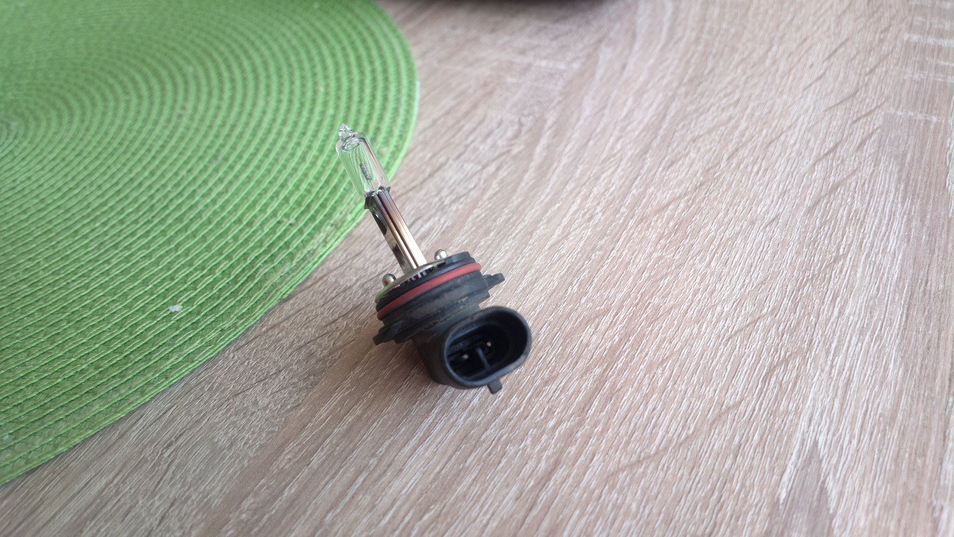

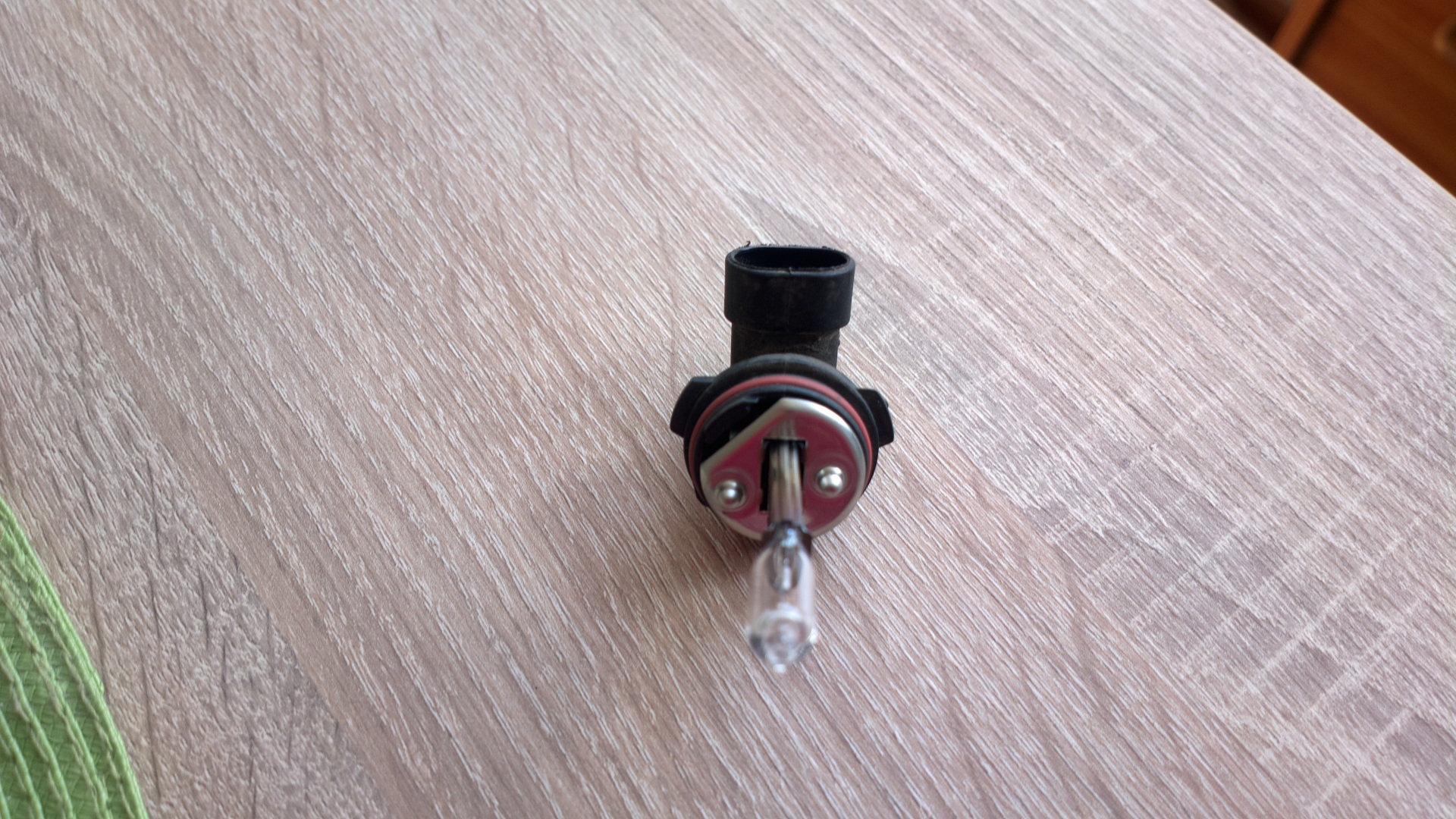

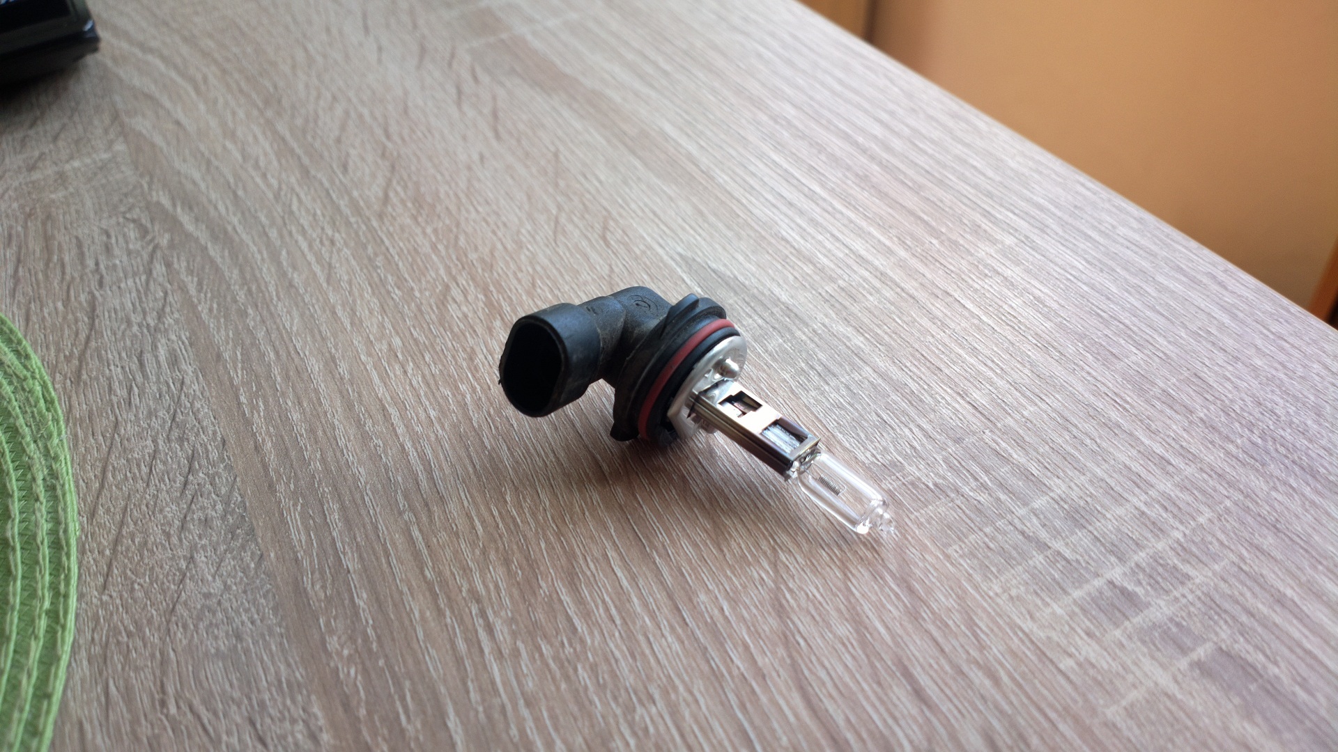

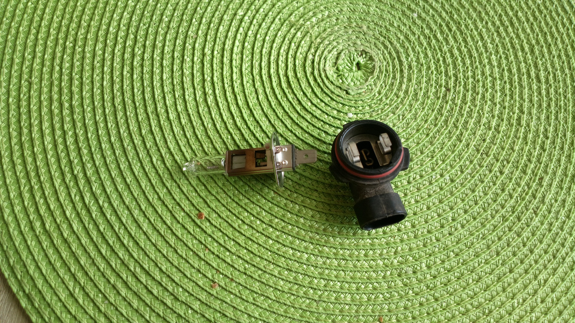

Příspěvekod vodi » 13 kvě 2019, 15:29
Trochu to oživím. Prosím o radu. Vyndal jsem z NBFL přední mlhovou žárovku a za boha nemůžu přijít na to co to je. HB3, H11? Nebo něco úplně jinýho?
vodi
Příspěvky: 142
Bydliště: Plzeň / Vimperk
Re: NBFL - žárovky
Příspěvekod TeeJay » 13 kvě 2019, 22:39
01-02 měly jiný typ než 03-05, stejně tak u hlavních světel, to je celej problém. Já mám v mlhovkách v NBfl (ale nevím, z jakého ročníku pochází) H11 LEDky a udělané z nich DRL.
Jinak sázka na jistotu je
https://www.mx5parts.co.uk/front-lamp-b ... -1739.html
Re: NBFL - žárovky
Příspěvekod vodi » 14 kvě 2019, 07:01
Jo teď už to je jasný :D
