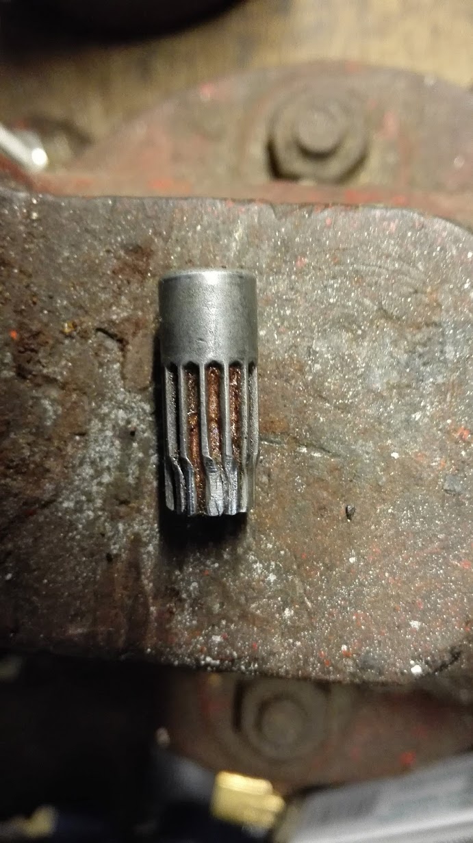

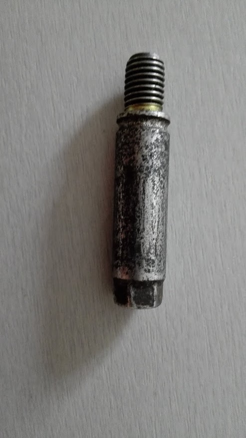

Ahoj, potřebuju, ideálně dva kusy nastavovacího válečku ruční brzdy. Nemá někdo? Případně obvolám Mazda servisy v Praze. Případně ještě sroub, čep ze zadní brzdy viz foto. Díky

Pokud ty nastavovací válečky neseženeš, lze je opravit:
Odřízneš ožvejkanou část, čímž se sice zkrátí, ale to nevadí. Srazíš hrany řezu a můžeš použít.
(Ale napřed si vyměň nebo aspoň rozhýbej zbytek nastavovacího mechanismu ve válečku.)
Ověřeno - dělal jsem to osobně několikrát.
