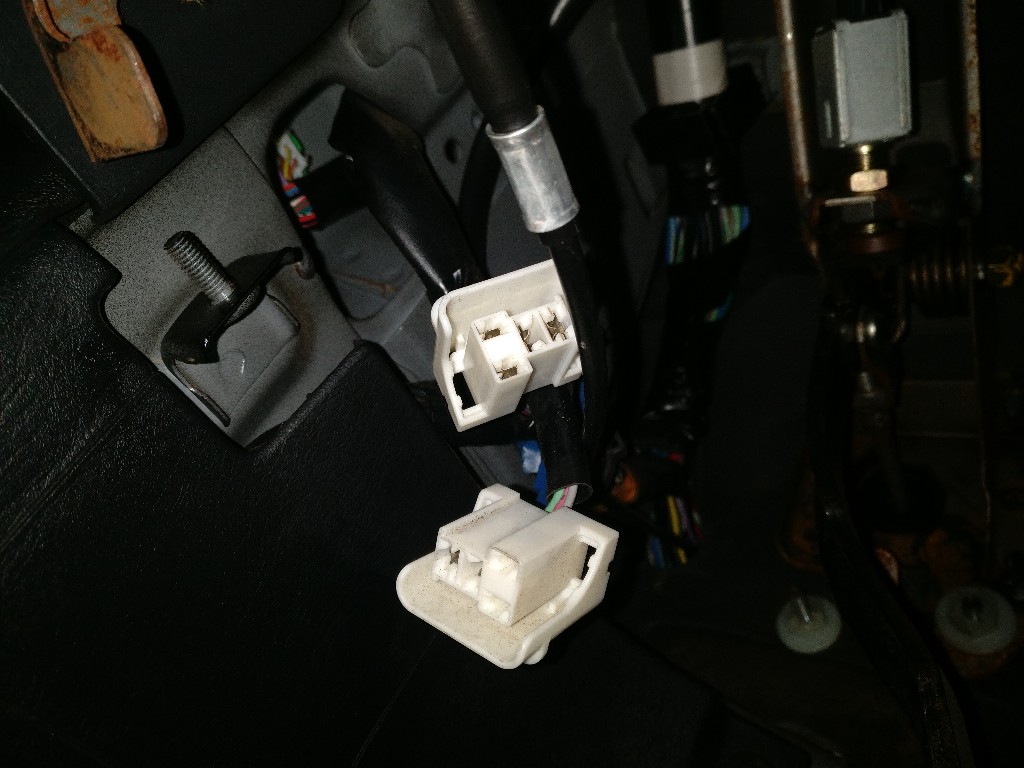

Bílý konektor u kliky haubny u řidiče je k čemu?
Příspěvekod HansAndrzen » 05 pro 2018, 21:59
Planda mi u boty vedle spojky. A nevím k čemu vede... Poraďte

Dej fotku. Ale nejspíš příprava na klimu a patří na černý stínění sání :)

Tak reparát, rada číslo 2... :) strč tam hlavu a uvidíš, kam to pasuje. Pokud to nikam nepasuje a všechno funguje, tak to někam schovej a neřeš. Je možný, že to je konektor na připojení 3.5mm jacku do rádia... :) ale na to by to chtělo fotku.

Příspěvekod HansAndrzen » 06 pro 2018, 09:00
Tyhle

Jestli je to po osmi měsících ještě aktuální, tak to jsou konektory k relátkům od vyhřívání sedaček.
