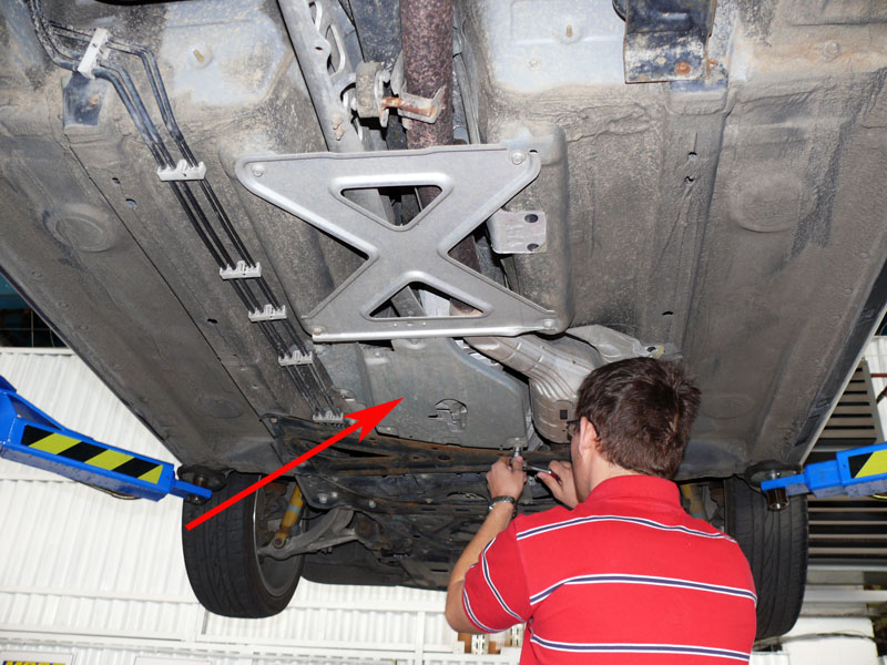

Tak tady to je - je to easy, 2.1l oleje 75W90 GL4 - nejdřív sundat krycí plech:

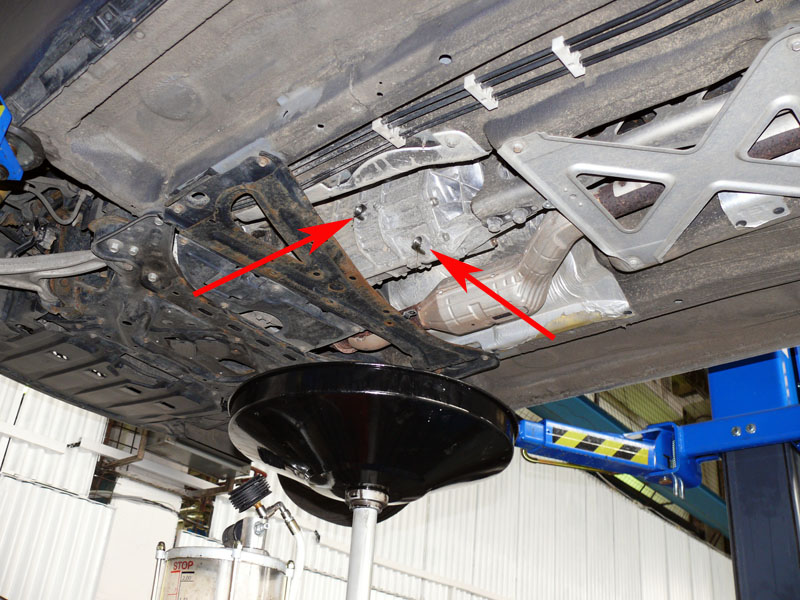

Potom povolit horní i spodní zátky a nechat důkladně vytéct. U náplní který jsem ještě nedělal nejdřív vyšroubuju spodní šroub, horní stačí jen lehce povolit aby olej nešel moc velkým tlakem. George správně podotknul, že je dobrý nejdřív povolit horní pro případ, že skončíme s vypuštěným olejem a nemůžeme povolit horní na naplnění:

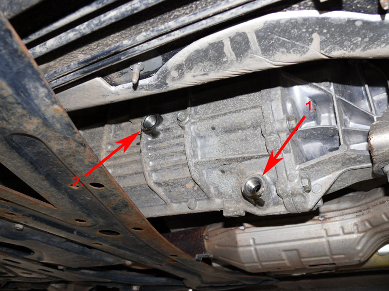

napouštěcí i vypouštěcí zátky 1. vypouštěcí, 2. plnící - plnit skrz horní do doby než začne olej vytékat - to vychází přesně na 2.1l.
Plnění jde celkem pomalu, kolem plnícího otvoru není moc prostoru, ale stačí velká stříkačka s hadicí. Přes trychtýř se nám to nevyplatilo, nový olej je příliš hustej a tak nestéká trubičkou ani kolem 1cm průměru.
