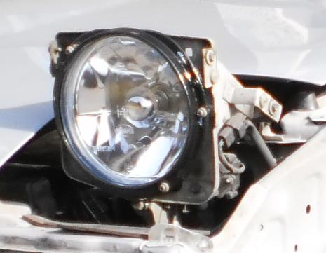

Máte tu někdo na NAčku paraboly z Golfa I/II? Případně jak je tam máte uchycený?

LordJames píše:Máte tu někdo na NAčku paraboly z Golfa I/II? Případně jak je tam máte uchycený?
měl jsem to na své bejvalce stříbrné
koupil jsem z Golfa 2, budeš potřebovat pilník, pilku a delší šroubky a matky, díry parkovačky jsem zaslepil izol. lepenkou
je to docela rasovina, v podstatě tu novou parabolu po obvodu upravíš/zničíš aby pasovala do toho plechového hrnce v mrkačce.
po obvodu paraboly jsem ještě nalepil molitanovou samolepku aby parabola lícovala a netřásla se.
pamatuji si to už jen vzdáleně
výsledek ale stojí za to

Příspěvekod LordJames » 30 pro 2012, 22:50
Takže si je napasoval do toho původního kulatýho "rámečku"? Já tam ty světlý paraboly mám celkem zajímavě, ale ty tmavý stejným způsobem nepřidělám, protože ty světlý byly plastový a měly plochu, do který se zezadu nechaly navrtat dírky pro několik malejch šroubků

Příspěvekod liborch » 30 pro 2012, 22:51
LordJames píše:Takže si je napasoval do toho původního kulatýho "rámečku"? Já tam ty světlý paraboly mám celkem zajímavě, ale ty tmavý stejným způsobem nepřidělám, protože ty světlý byly plastový a měly plochu, do který se zezadu nechaly navrtat dírky pro několik malejch šroubků
přidal jsem fotku, výrobce AutoPall

Příspěvekod LordJames » 30 pro 2012, 22:59
No já ty origo "rámečky" ještě neviděl, protože sem je na autě neměl, ale snad by to mohlo být ono.
