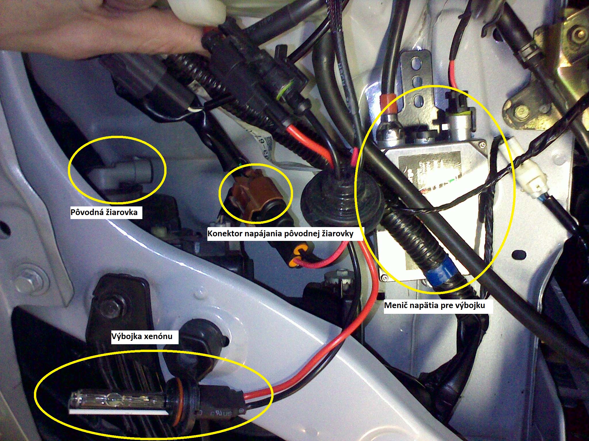

Presne toto iste som riesil pred vyse 3mi rokmi ja, ked som si doviezol Mazdu domov :-D
Vyber vybojku z paraboly, nahod tam ziarovku HB4!!! a konektor ktory ti ide niekde od blatnika do menica, zapoj do ziarovky. Potom uz mozes vymontovat menic (s kabelazou k vybojke), ktory tam bude asi prichyteny ku nosniku 1 az 2mi skrutkami. FINISH!

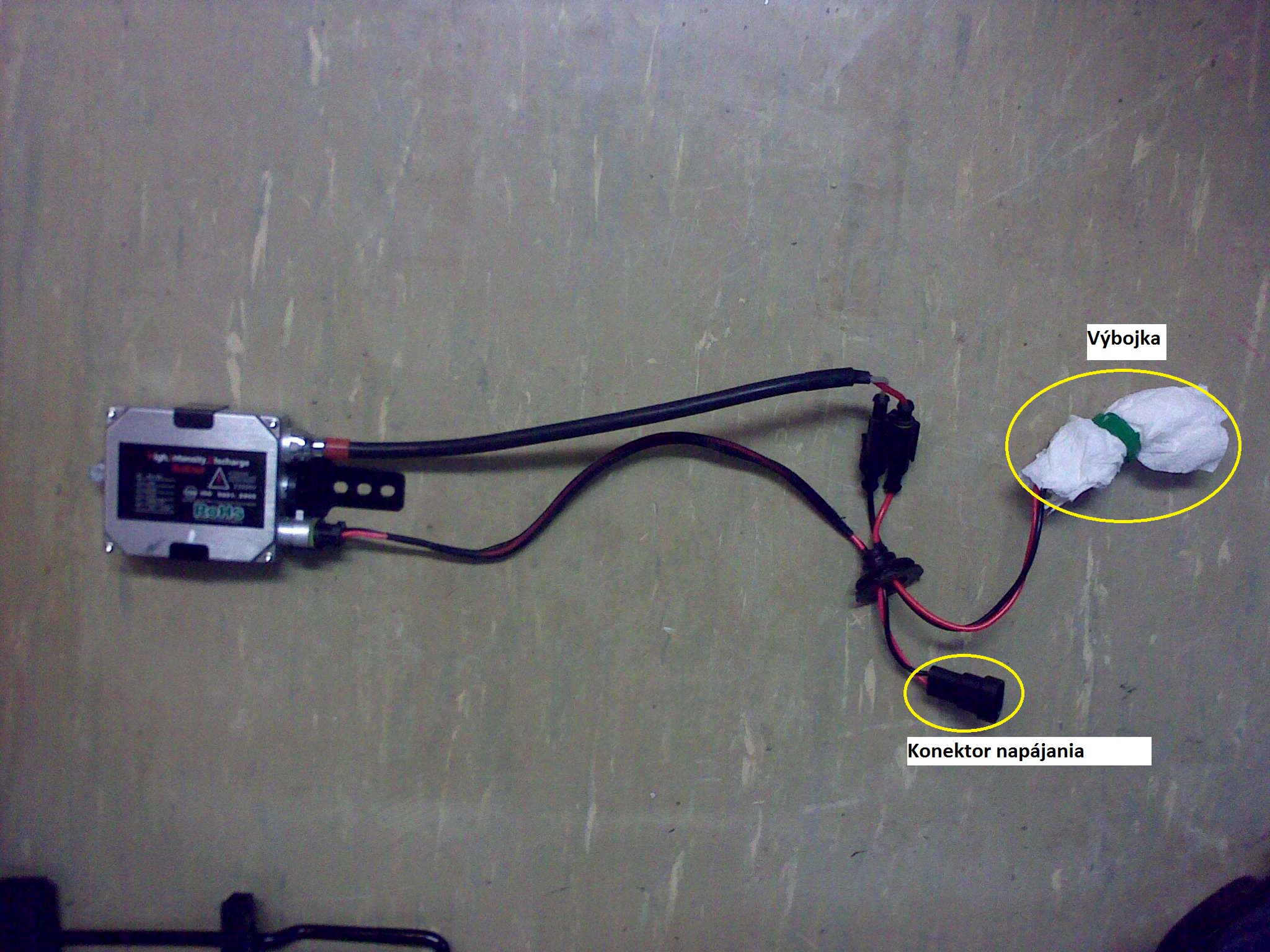

Příspěvekod kubec99 » 21 úno 2013, 00:21
Prikladam foto zapojenia HID xenonovej sady z mojho auta. Dufam ze je to zrozumitelne popisane :-D
A sorry za kvalitu fotiek - fotene mobilom.
