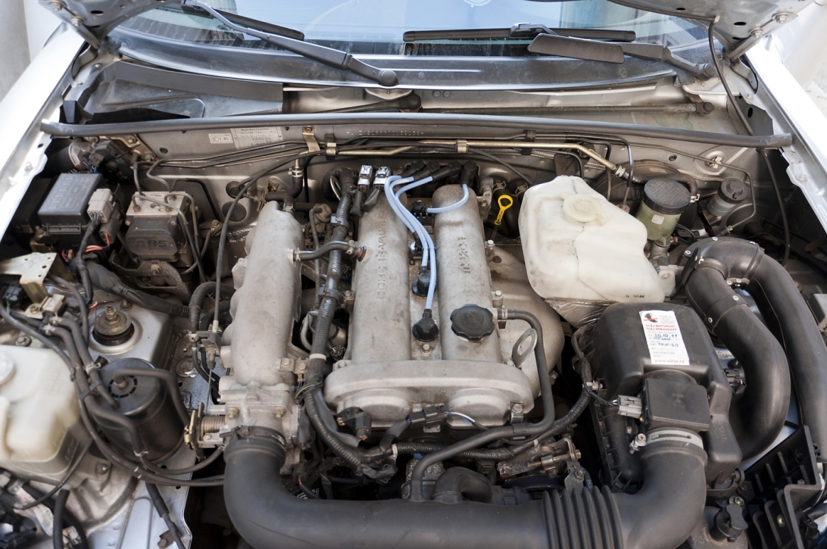

Sundával jej už někdo z vás? Na USforech jsem se dočetl, že když se vyndá klapka, tak je třeba poléčit nějak řídící jednotku (propojením nějakých pinů). Z hlavy si to nepamatuji ale vím kde to najít.
Další věc je jak jej vlastně sundat dole? Díval jsem se že jej drží cca 5, 6 štoubů, ale ty jsou celkem nepřístupné. Co vše musí pryč abych se k nim dostal.
Zajímalo by mě tedy jak se to má... Chci se pusit do vyčištění sání..

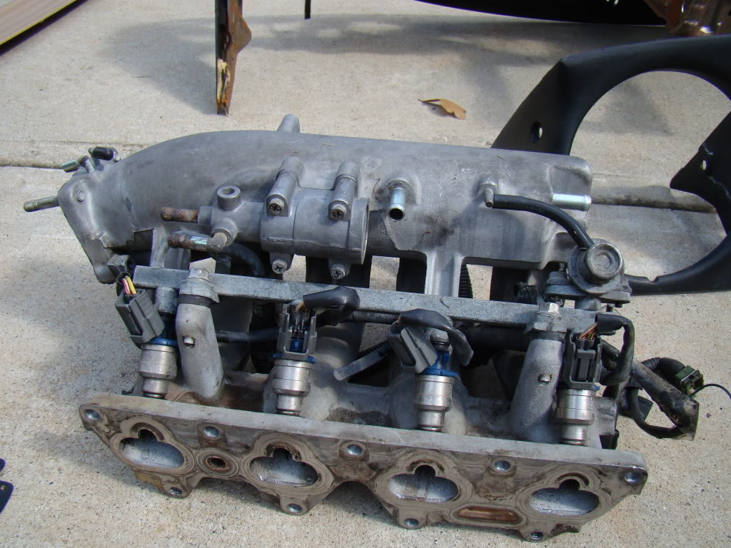

jo to jsem našel,jenže to je 1.8.
u 1.6 musí celé sání do pryč..
nb 1.6 - sání v autě
tohle to celé musí jít do pryč
sání 1.6 (NA)

jediný s tim pinováním co mě napadá je udělat reset jednotky (detaily by ti řekl riderhenry), což by mělo způsobit určitou adaptaci jednotky na sání (netušim jak to má fungovat).
jinak máš pár šroubů na přírubě k motoru, podpěru zespod, podtlaky a dvě palivové hadičky (neprohodit! ). Jedinej problém může být přístup k těm šroubům u motoru, pokud nemáš pořádné nářadí
